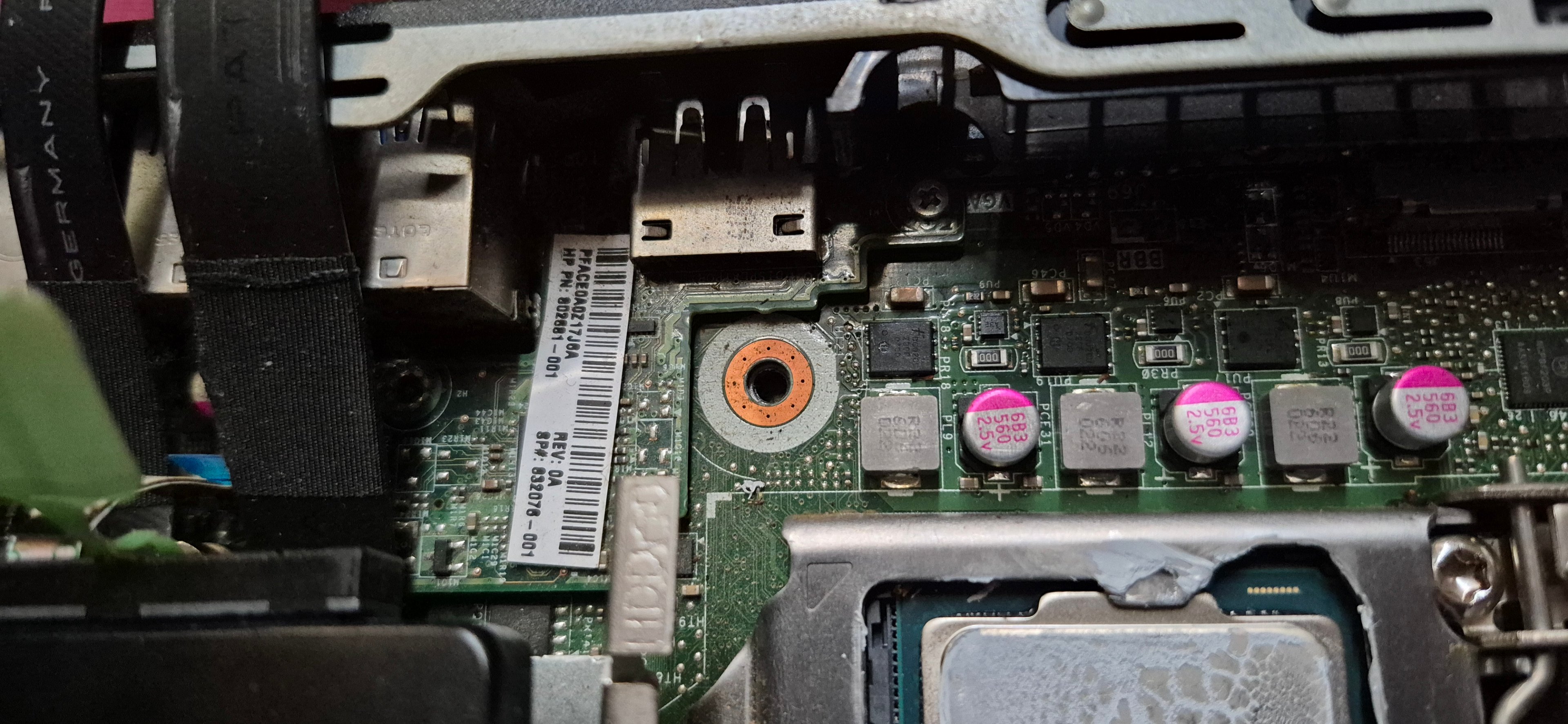

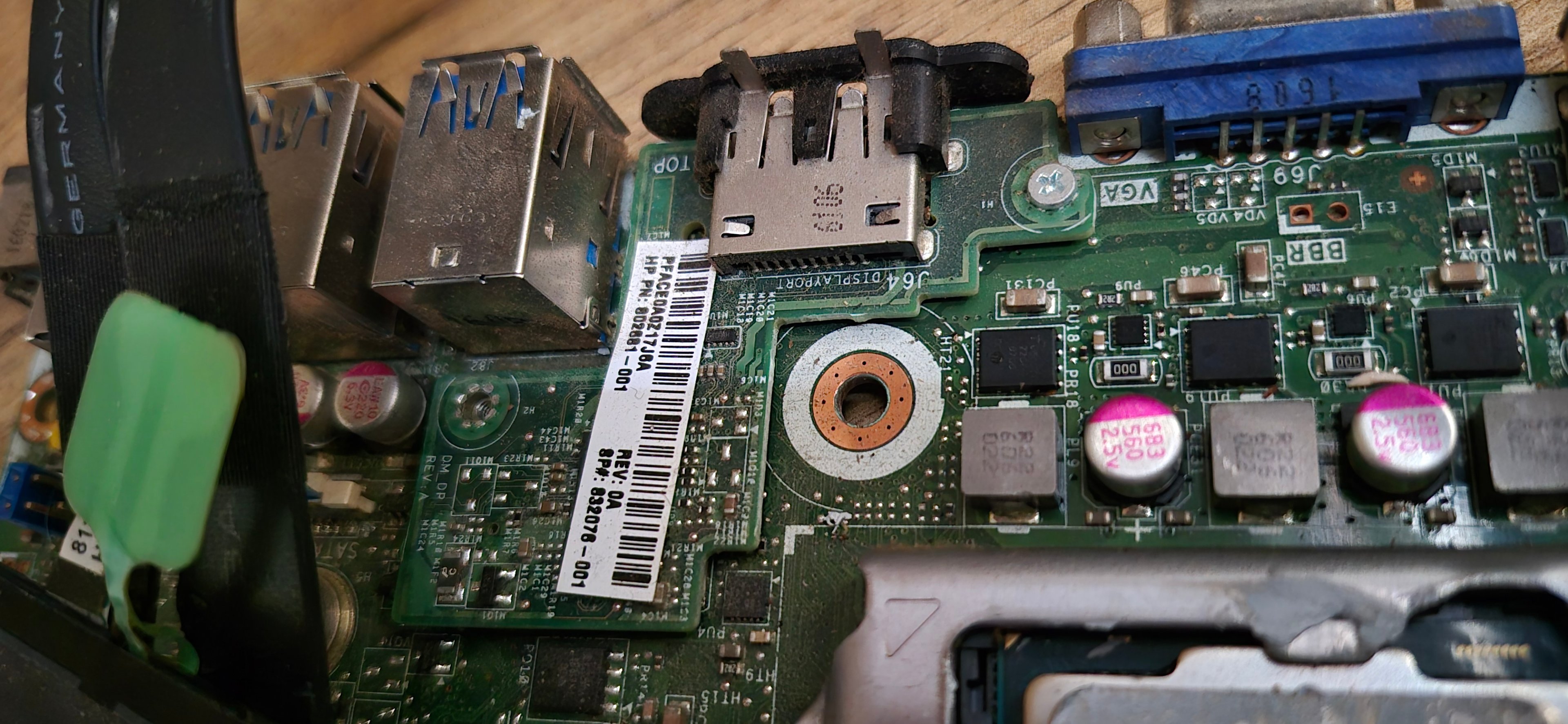

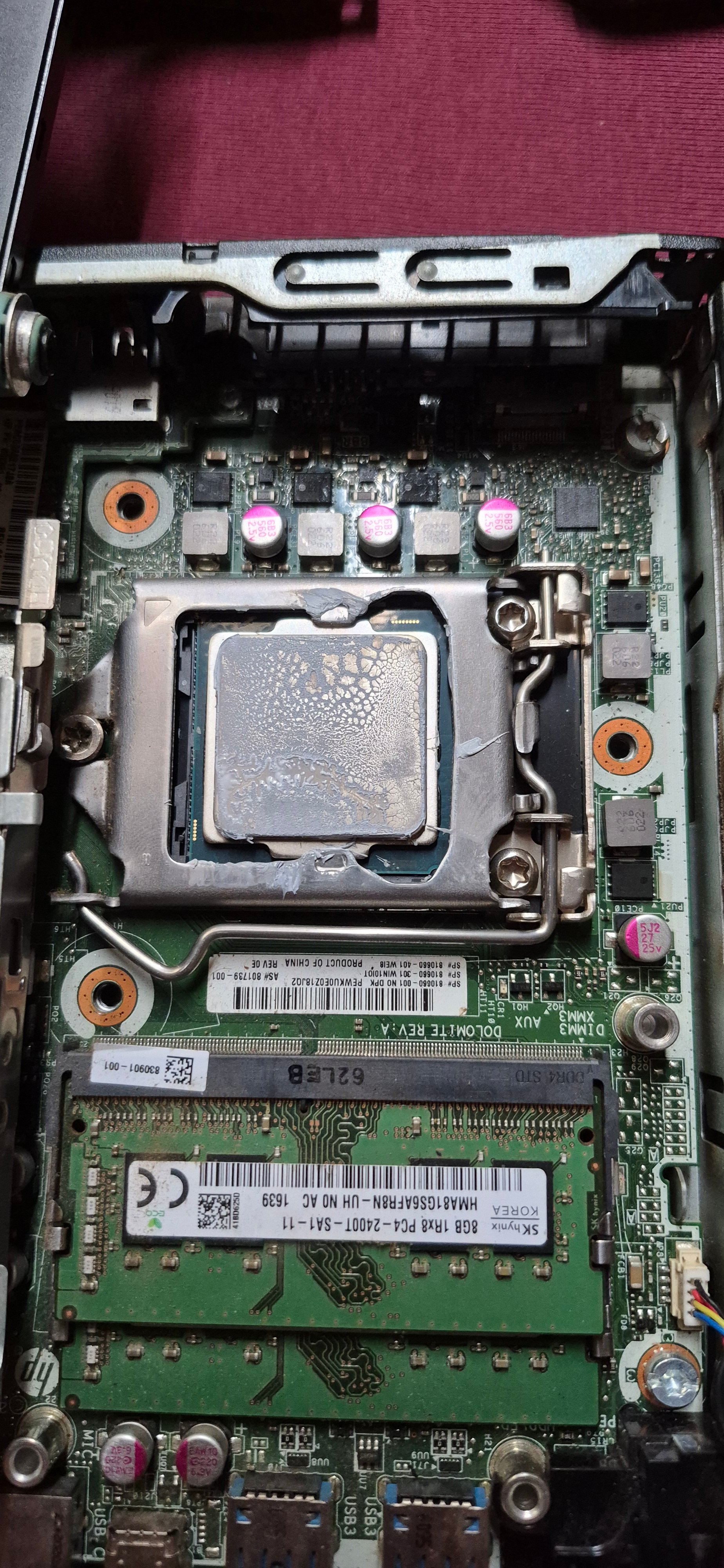

So hier sind einige bilder. Also er hat am Mainboard an alle vier ecken Schrauben (leicht versetzt). Bei der CPU seht ihr das der Kühlkörper nur mit drei Schreiben befestigt wird. Auf dem 4. Foto habe ich auch noch den einen DP Port fotografiert. Ich meine ich habe mal gesehen das man den entfernen kann da dieser eh nur für die IGPU ist?

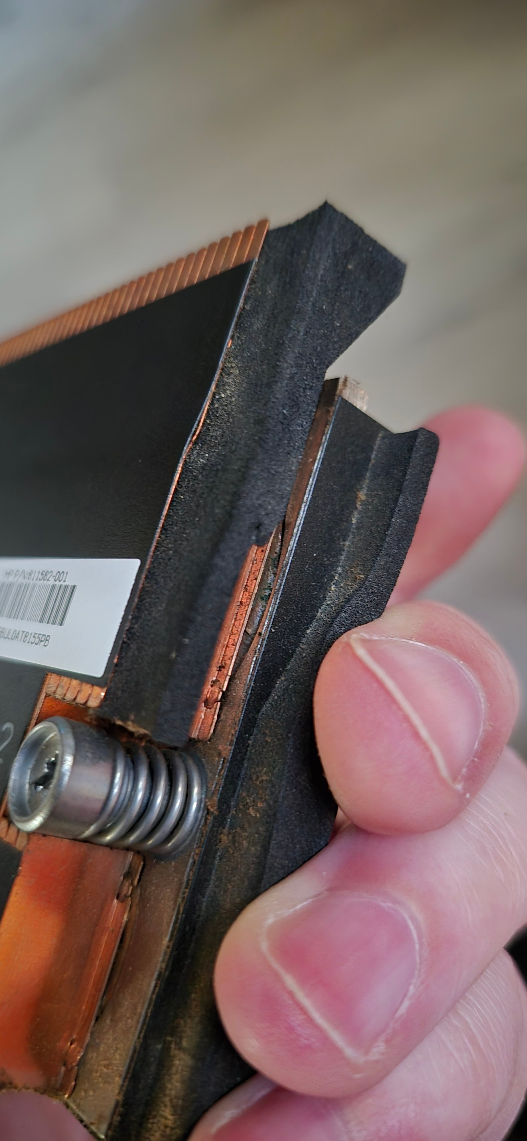

Hmmm... Das spannendste wird der CPU Kühler werden, wenn du den auch ändern willst. Das Ding kühlt auch die SpaWas mit. Ich sehe da als Optimierung fast nur einen Ghettomod.
Lüfteradapter verbauen und einen 120er Lüfter drauf. Dann hoffen, dass es von der Drehzahl her passt. Lüfterkurven einstellen geht bei den kleinen Rechnern nicht. So etwas in der Art:

Keine Chance, weil die Luft quer über die CPU geblasen wird. Die Finnen werden nicht nach oben offen sein. Damit ist ein Radiallüfter Pflicht.
Man könnte aber einen fetten Kühler nehmen und in diesen drei passende Löcher machen. Dann von der Rückseite durchs Board verschrauben und gut.
Oder eine Custom Halterung für einen normalen Kühler bauen, indem man das eine Loch direkt nutzt und die anderen beiden dann mit einem Stück Blech verbinden. Dann kann man einen Kühler montieren, der zwei Schraubpunkte braucht (übliche Towerkühler).
Kühlung der Spawas dann mit einem zurechtgesägten Kühler. Einfach ist aber nichts davon…

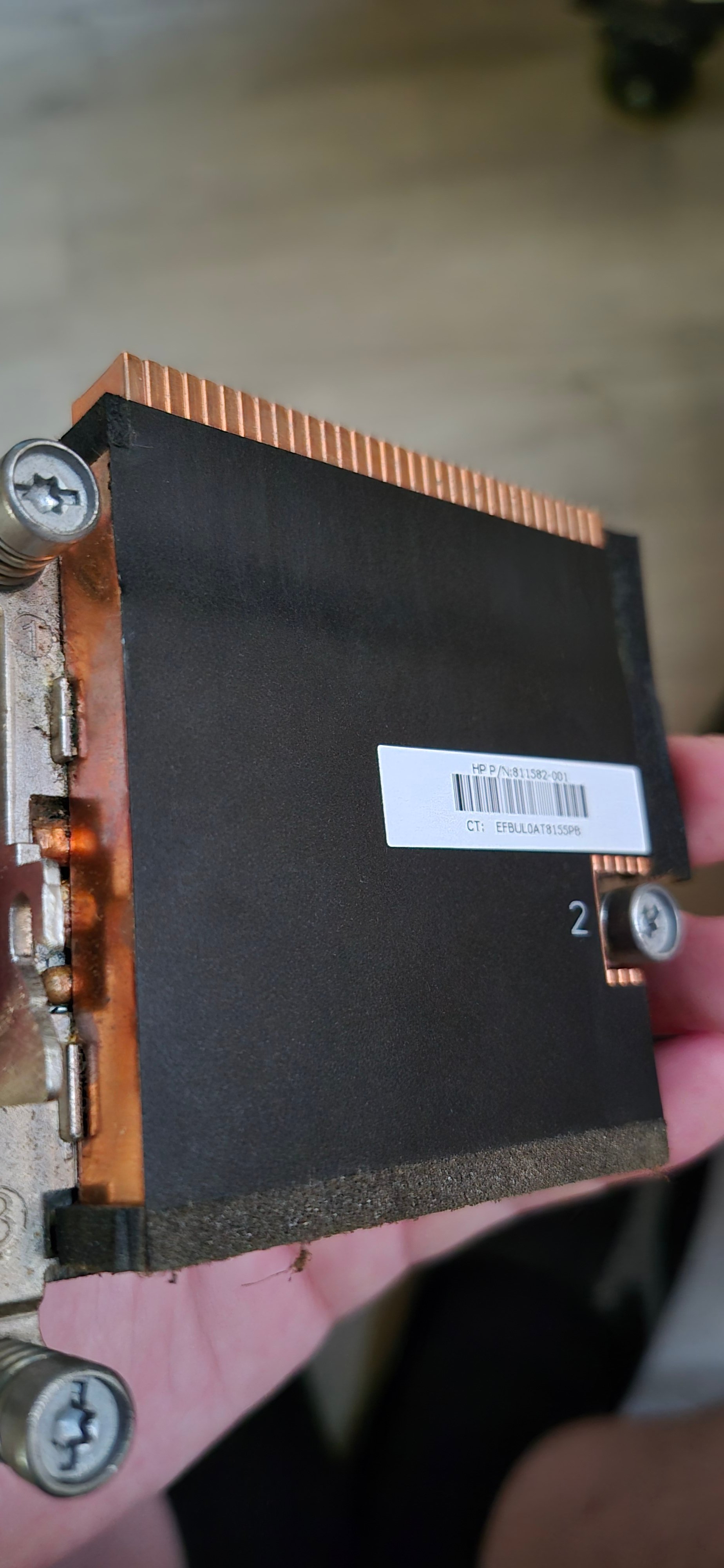

Ich hab mir den Kühler auf Bildern angesehen. Da scheint nur eine Folienabdeckung drauf sein, die man entfernen muss. Dann sollte man den Kühler auch von oben anblasen können.
Reaktionen: Meelook26 und Tzk
Die Befestigung kann man sicherlich noch optimieren, aber der Grundgedanke ist gut.
Kühlereineit besorgen und im Schrank nach einem brauchbaren CPU Kühler suchen. Mit Bohrer und Gewindeschneider lässt sich das doch irgendwie ordentlich umsetzen.

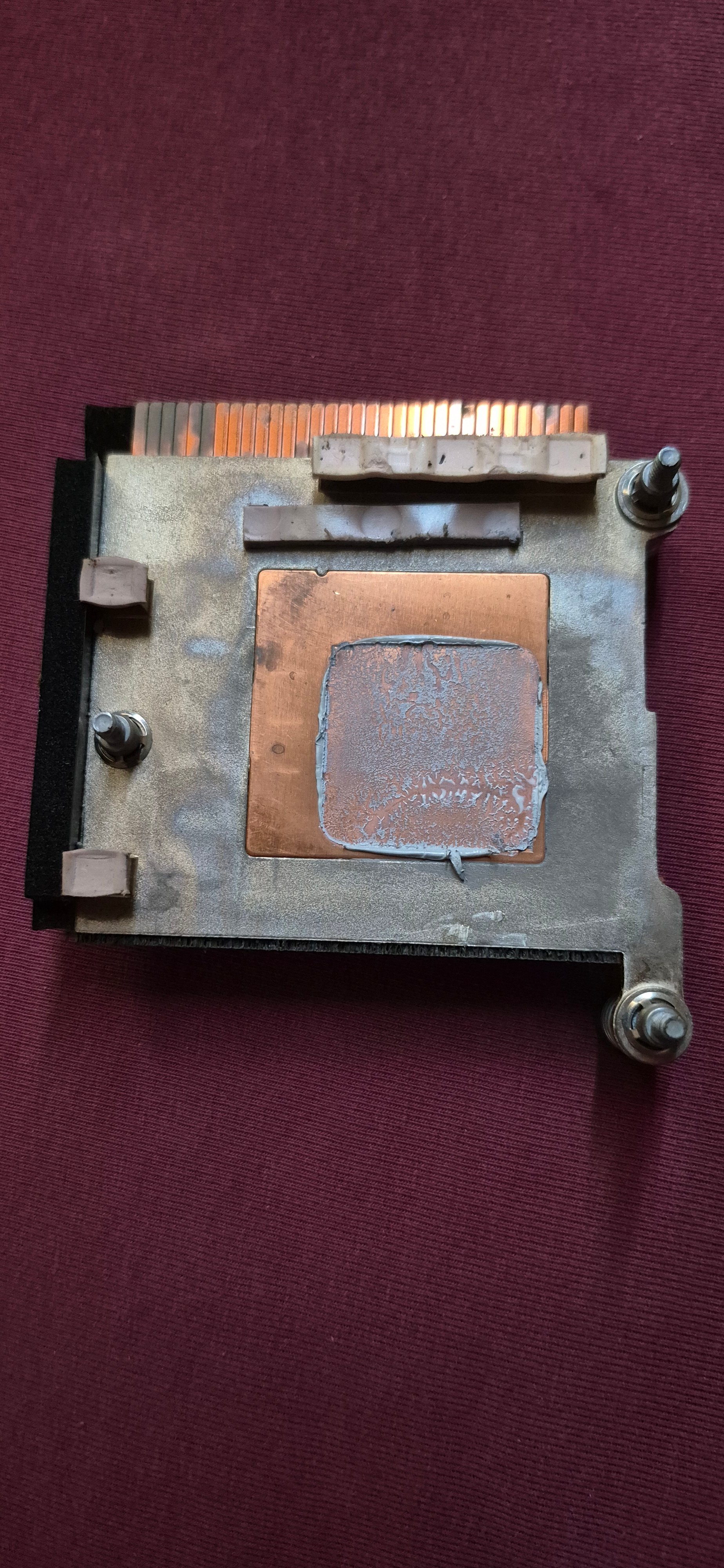

Wie ich schon geschrieben habe, wäre mein Ansatz einen weiteren Kühler mit Lüfter für den EliteDesk zu beschaffen und diesen als Bastellobjekt zu nutzen, dann bleibt der Originalkühler erhalten, wenn man einen Denkfehler hatte. Ich würde sehen, dass ich die Finnen vom Kühler entferne und dann einen alternativen Kühler draufsetzen.
Somit bleibt praktisch nur die Grundplatte übrig, die somit weiterhin auf den Spannungswandlern aufliegt. Die Wärmeableitung erfolgt dann über den Alternativkühler, der auf der Grundplatte mit WLP montiert werden muss.

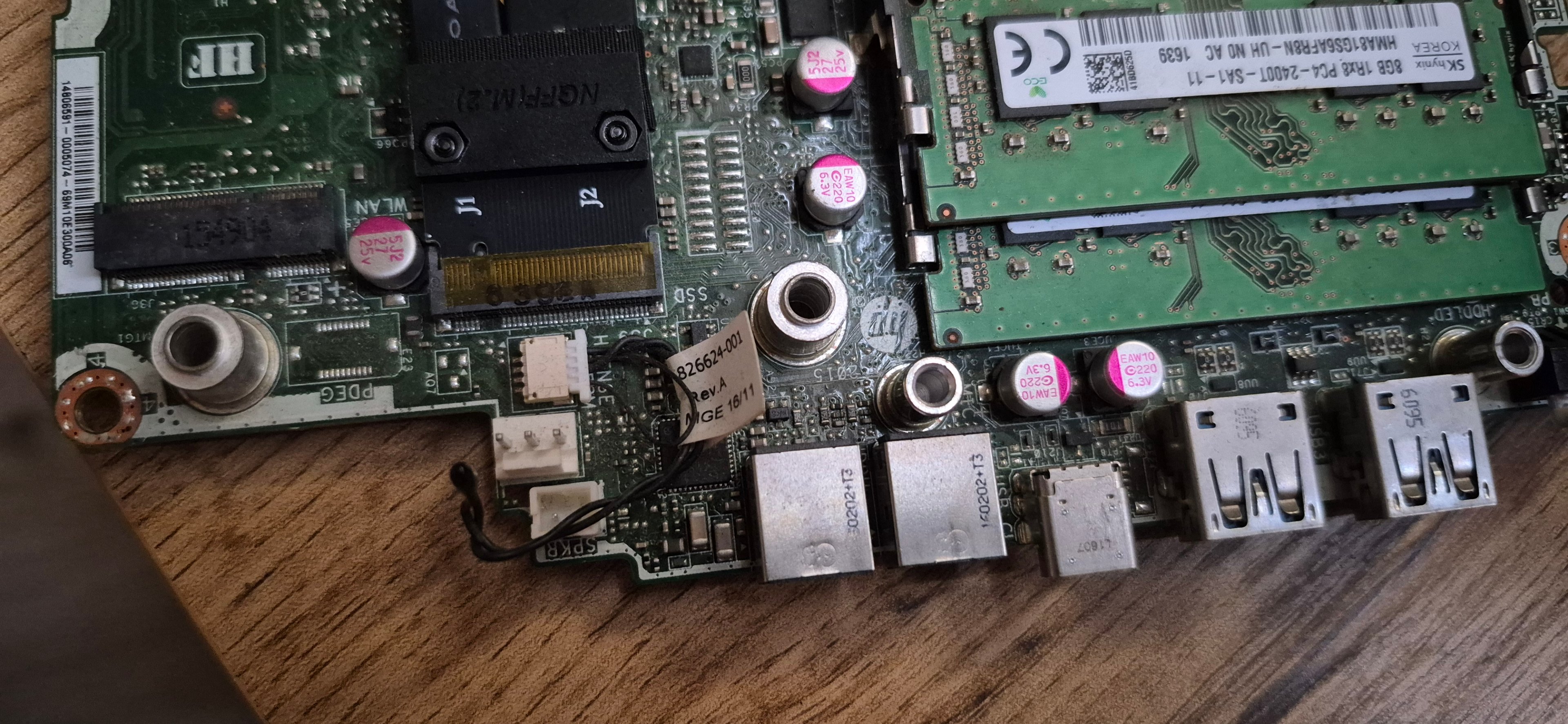

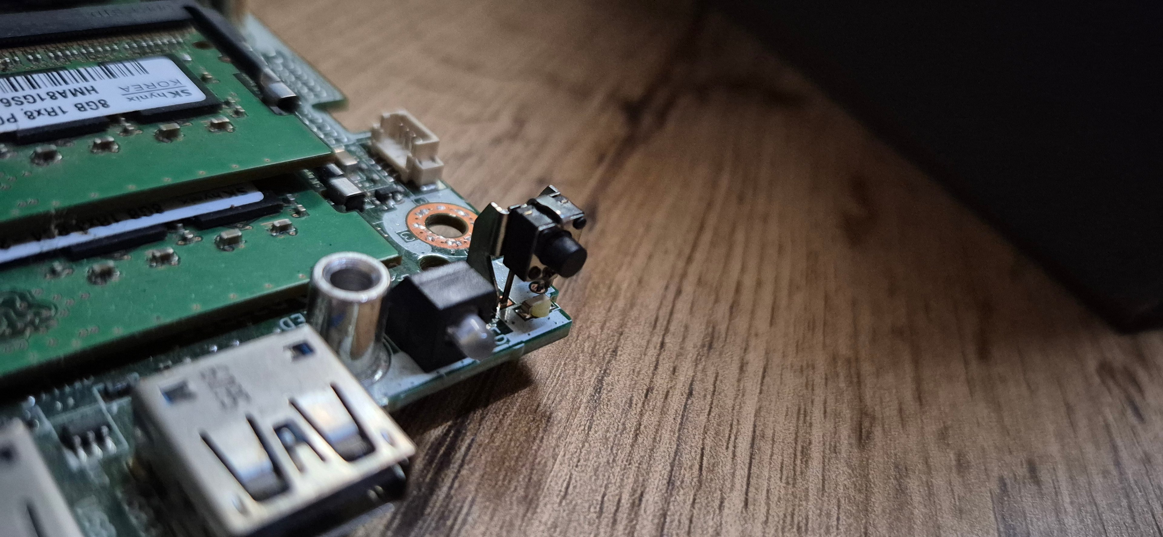

Den Netzschalter vom Mainboard mit zwei Drähten abgreifen und nach vorne zum Taster ziehen. Du musst mal im Internet recherchieren, wie die Pinbelegung vom CPU-Lüfter am Mainboard ist, damit du den neuen CPU Lüfter anschließen kannst.

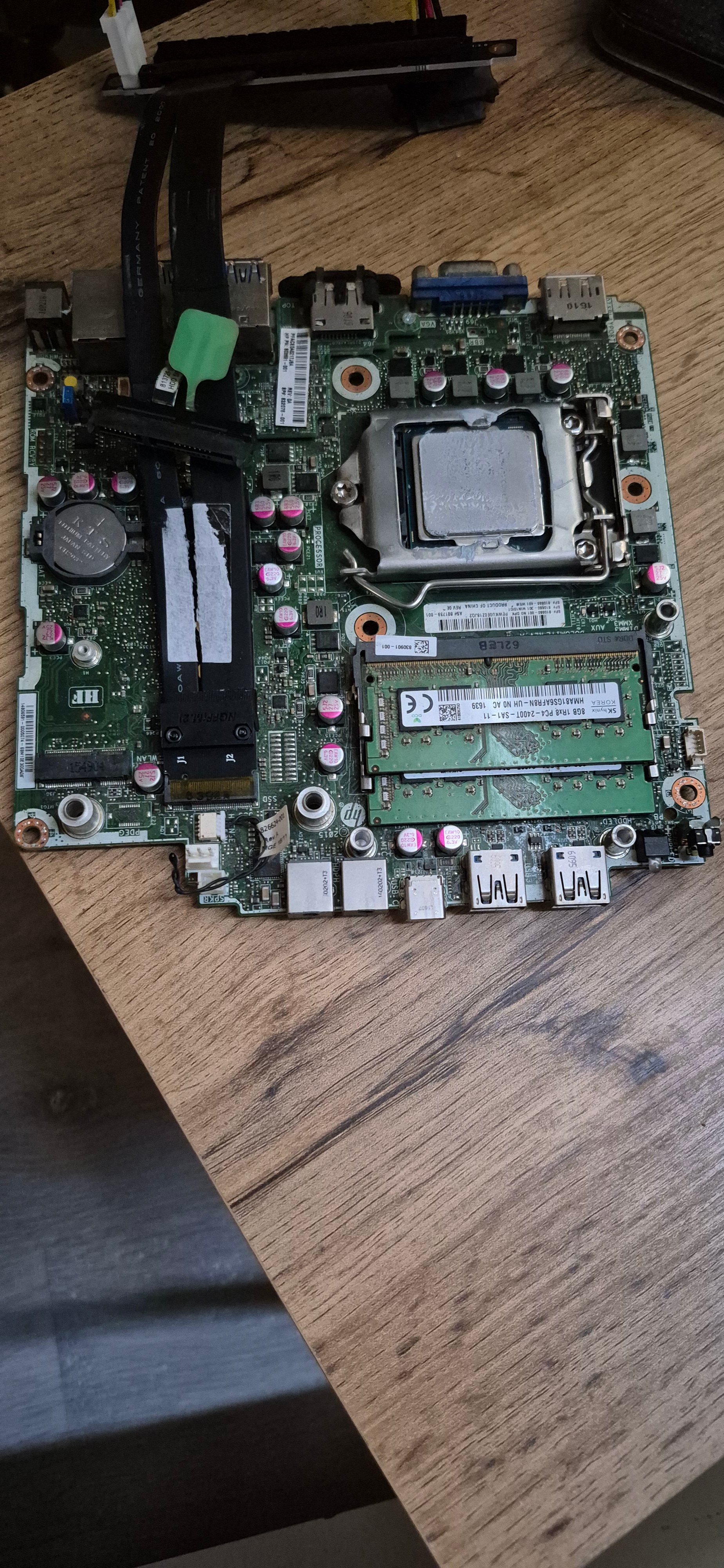

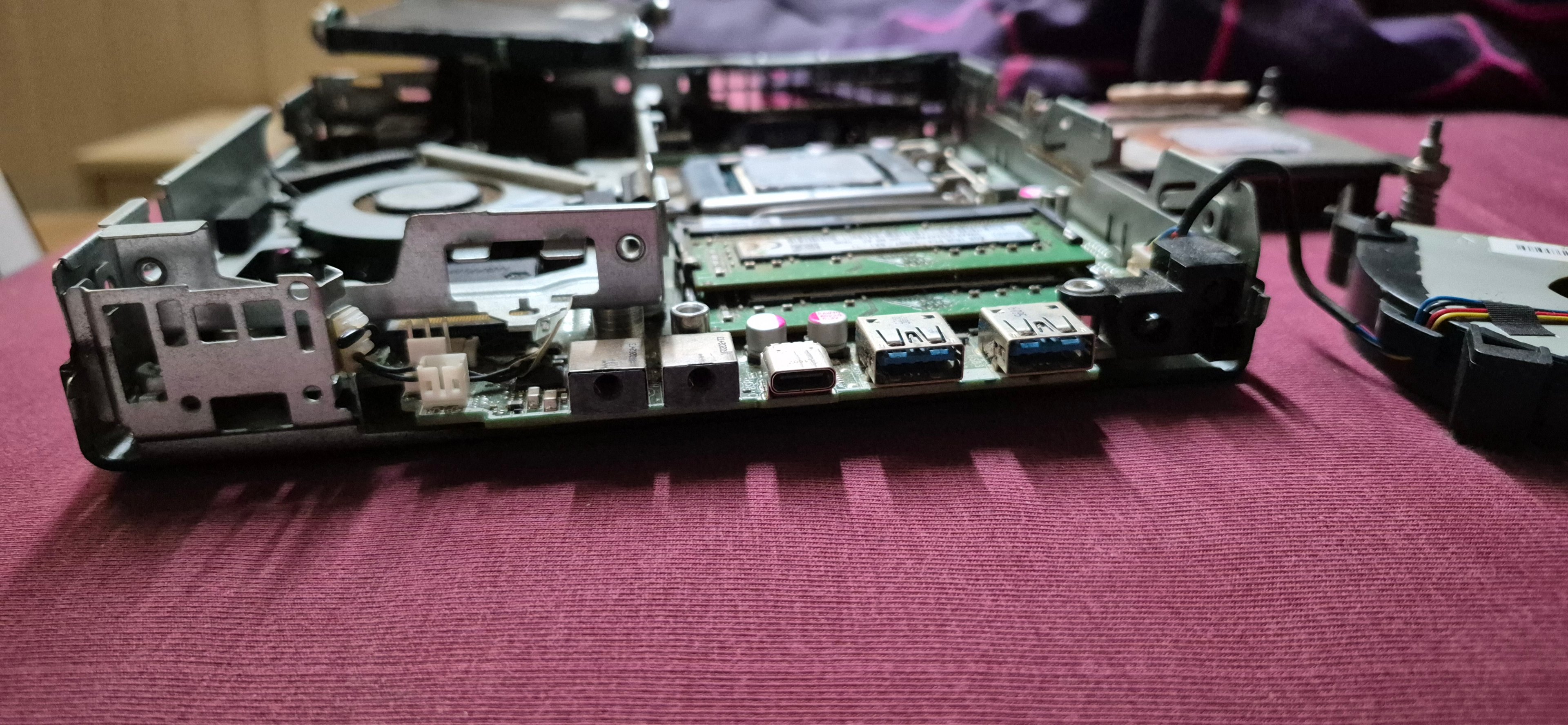

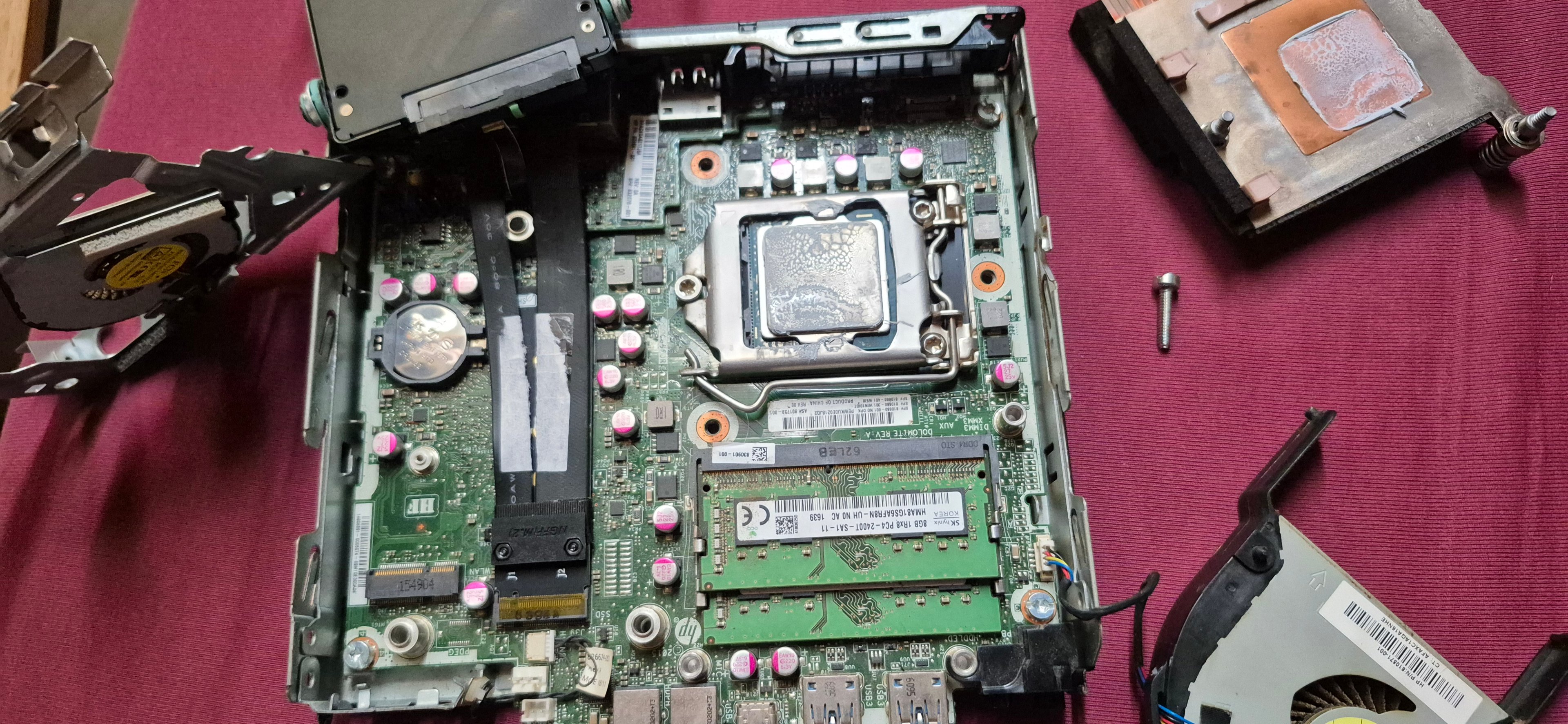

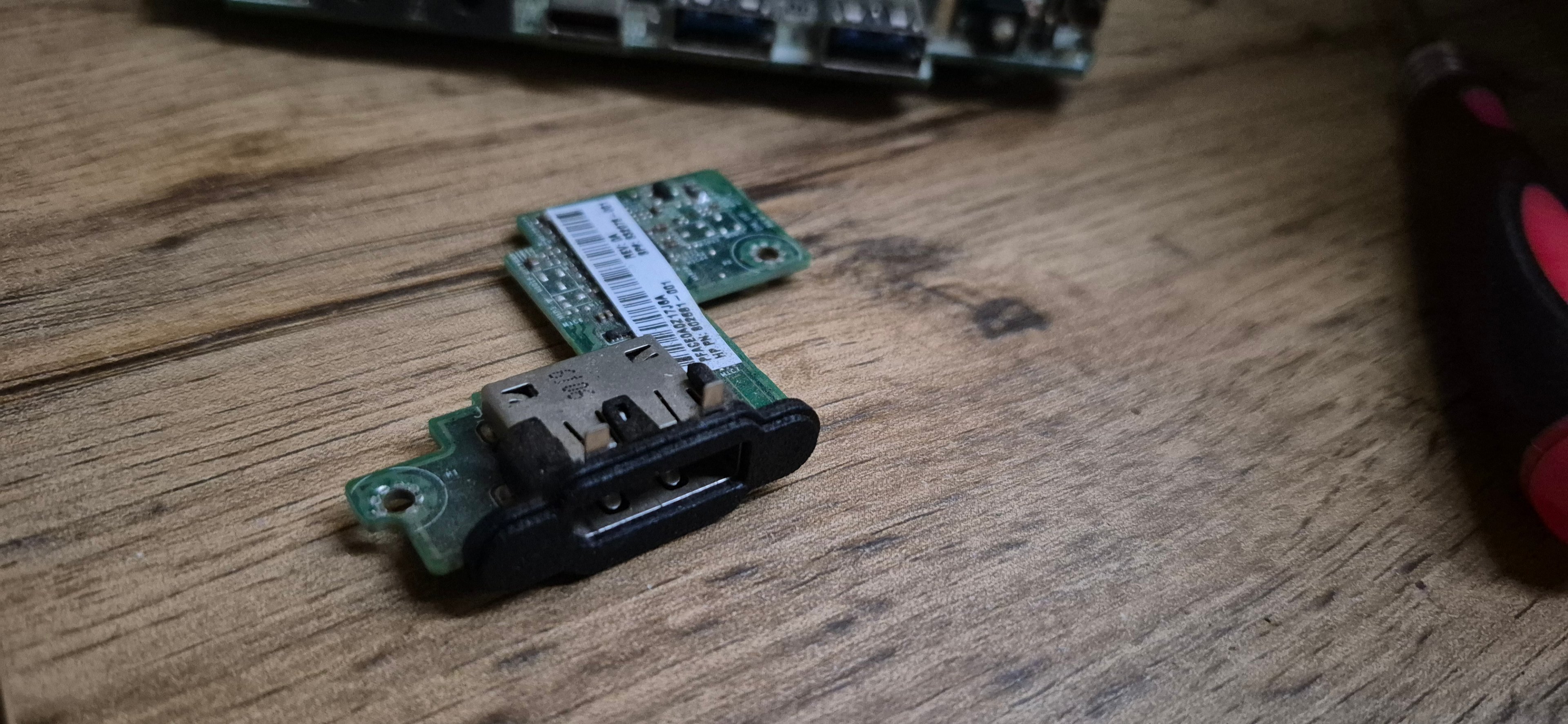

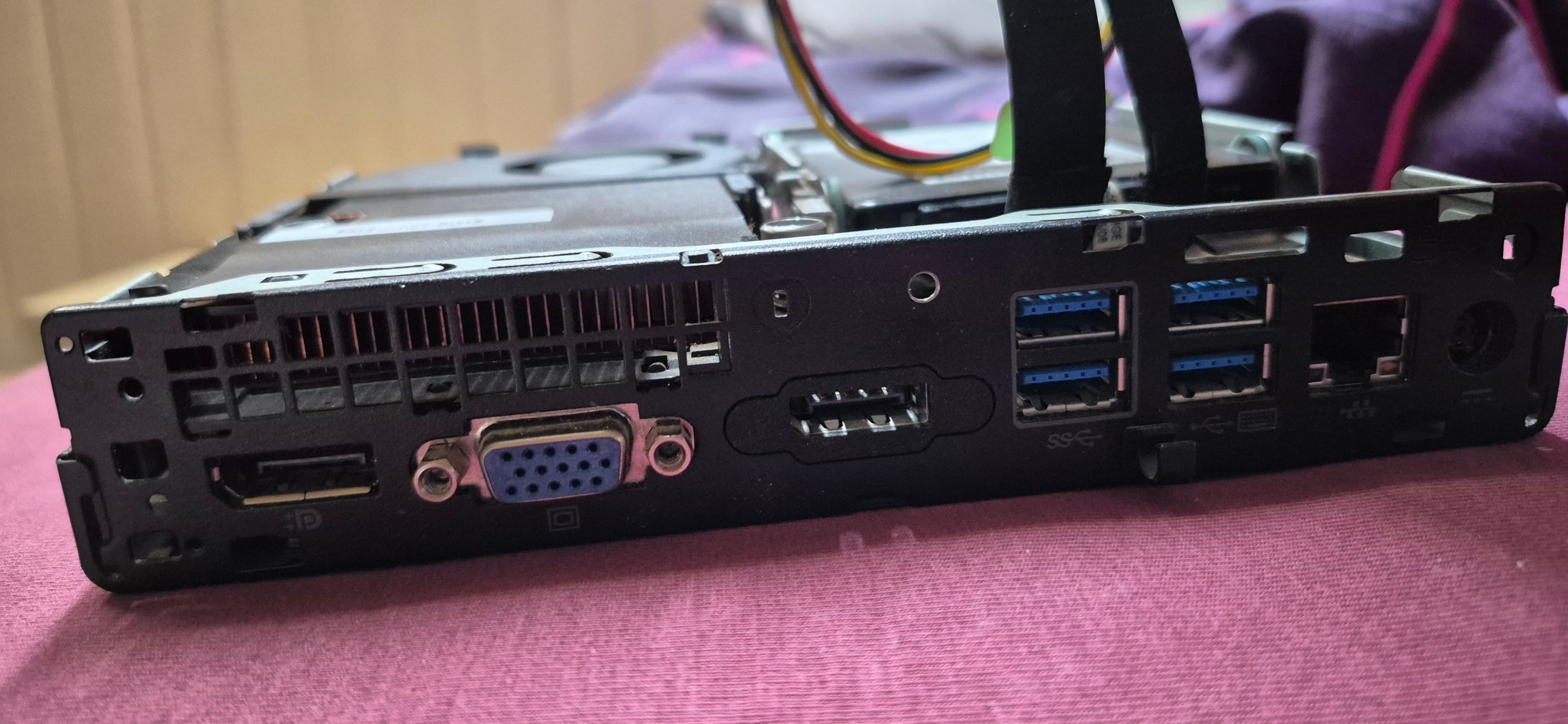

Kleines Update: Habe den Mini PC nun auseinander genommen, da morgen ja das "DIY" kommt. Ich hab hier mal ein paar Bilder gemacht. Wichtig wäre zu wissen was mit dem 3-Pin Anschluss ist. Dieser sieht mir aus wie ein 3-Pin Lüfteranschluss (CPU Lüfter war (glaube es heißt so) über Molex angeschlossen auf der rechten Seite des Mainboards). Ich habe außwerdem den DP, bzw die Platine davon vom Mainboard geschraubt. Ich hoffe ich kann die IGPU deaktivieren später.
Was den Kühlkörper angeht besteht dieser ja aus zwei Teilen die aber miteinander verbunden sind. Ich glaube nicht das ich das auseinander bekomme. Ich hatte aber überlegt vielleicht mit einer Metallschere die Finnen weg zu schneiden und dann zu schauen ob ich die oberfläche glatt bekomme soweit es geht und dann schaue das ich den Kühler drauf bekomme. Gibt es eigentlich auch Wärmeleitpaste die wie Silikonkleber klebt sag ich mal? :D Hatte mal einen PC gebraucht gekauft für meine Freundin und als ich den durchgecheckt habe war der Kühler an der CPU einfach geklebt, aber da war nur Wärmeleitpaste und die war nicht mal alt. Ansonsten würde ich schauen das ich in den großen Kühlkörper von dem Mini PC Bohrlöscher mache die passen für den Kühler und den dann so drauf montieren. Die frage ist nur ob das dann auch relativ gut funktioniert mit der Wärmeableitung da ja erstmalk nach der CPU der Kühlkörper kommt von dem Mini- PC mit Wärmeleitpaste und dann erst oben auf dem Kühlkörper der Lüfter bzw Kühler (Wollte mal schauen nach einem Bequit Pure Rock 2). Also so gesehen zwei Kühlkörper. Sry fals ich was durcheinander geschrieben haben :P
Ah kann mir noch einer sagen wofür das sein soll? Also diese Antenne/Kabel (das schwarze). Ich weiß das an der Stelle ungefähr auch mal ein Lautsprecher war aber das Kabel da war da glaub ich nicht dran. Kann das ab ?
