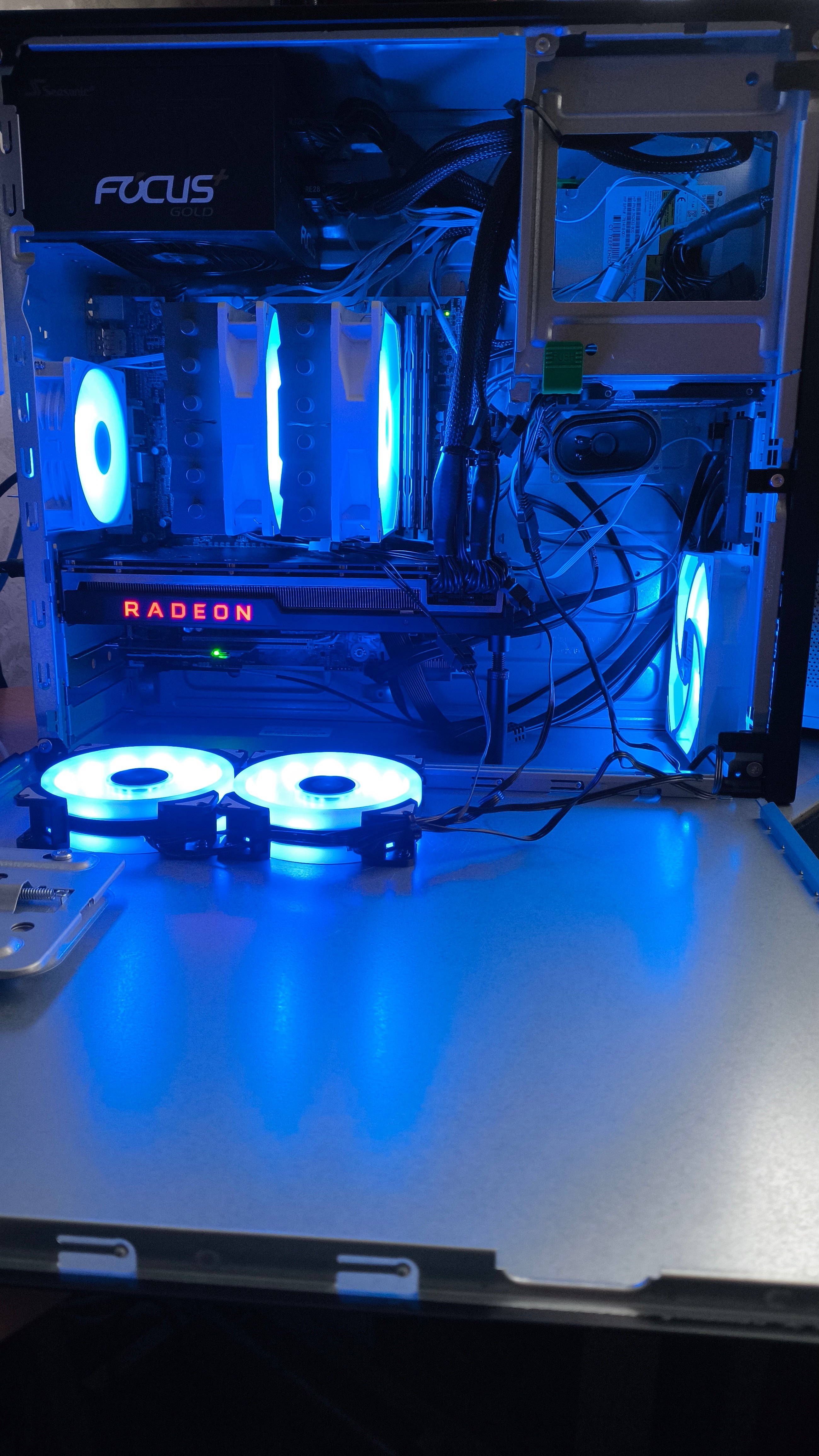

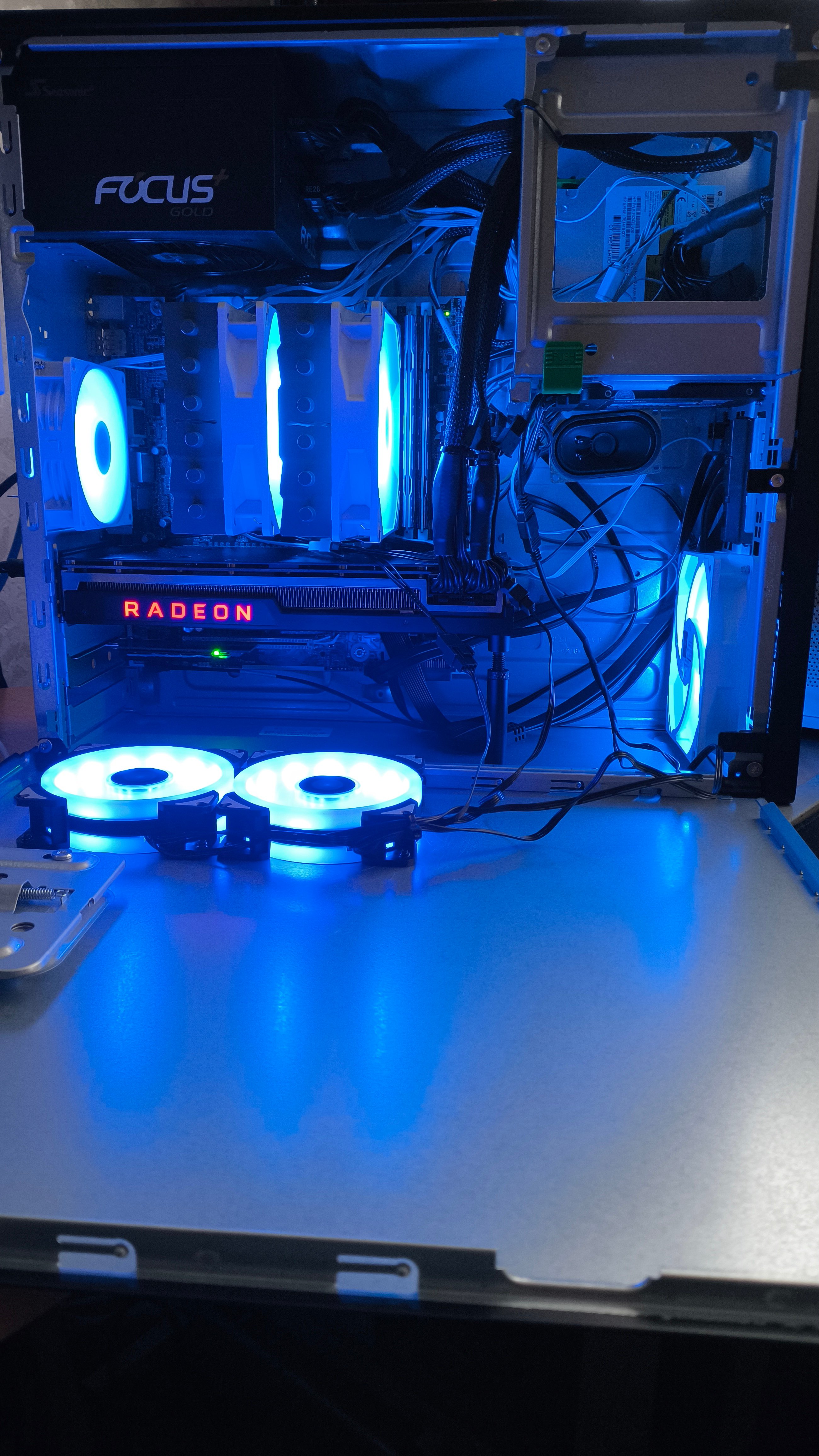

Der vordere 120 mm Lüfter musstes wegen des RAMs leicht versetzt werden, weshalb so ziemlich genau 2 mm Luft bis zum Gehäusedeckel bleiben. Für den Notfall hatte ich schon einen 90 mm Lüpfter eingeplant und bereitliegen:

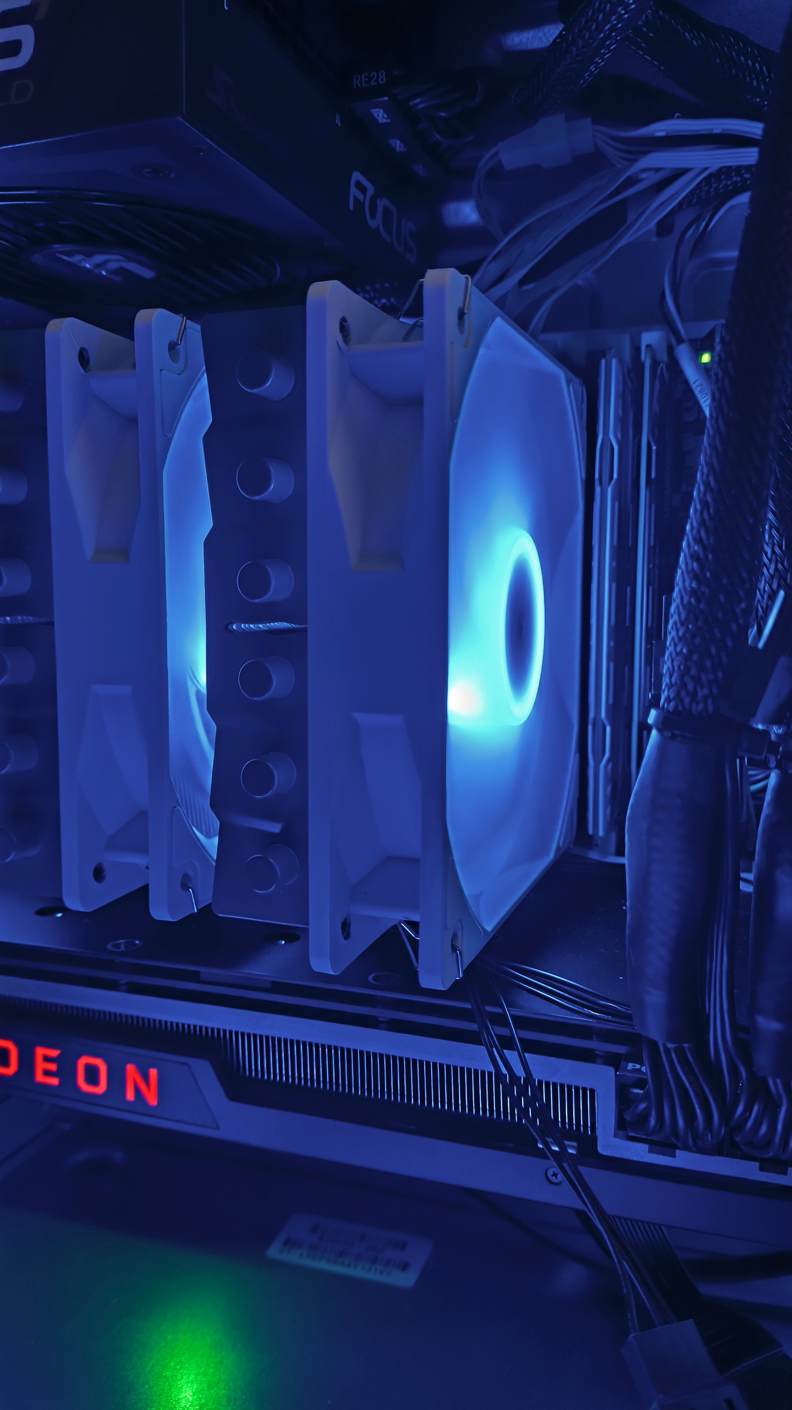

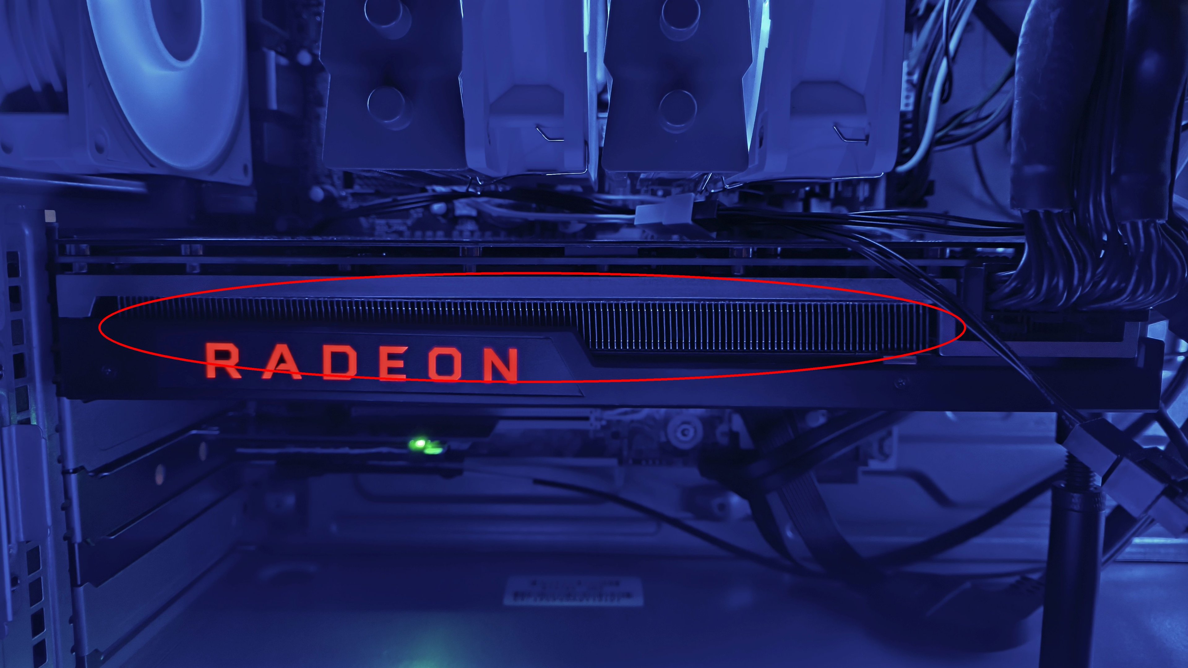

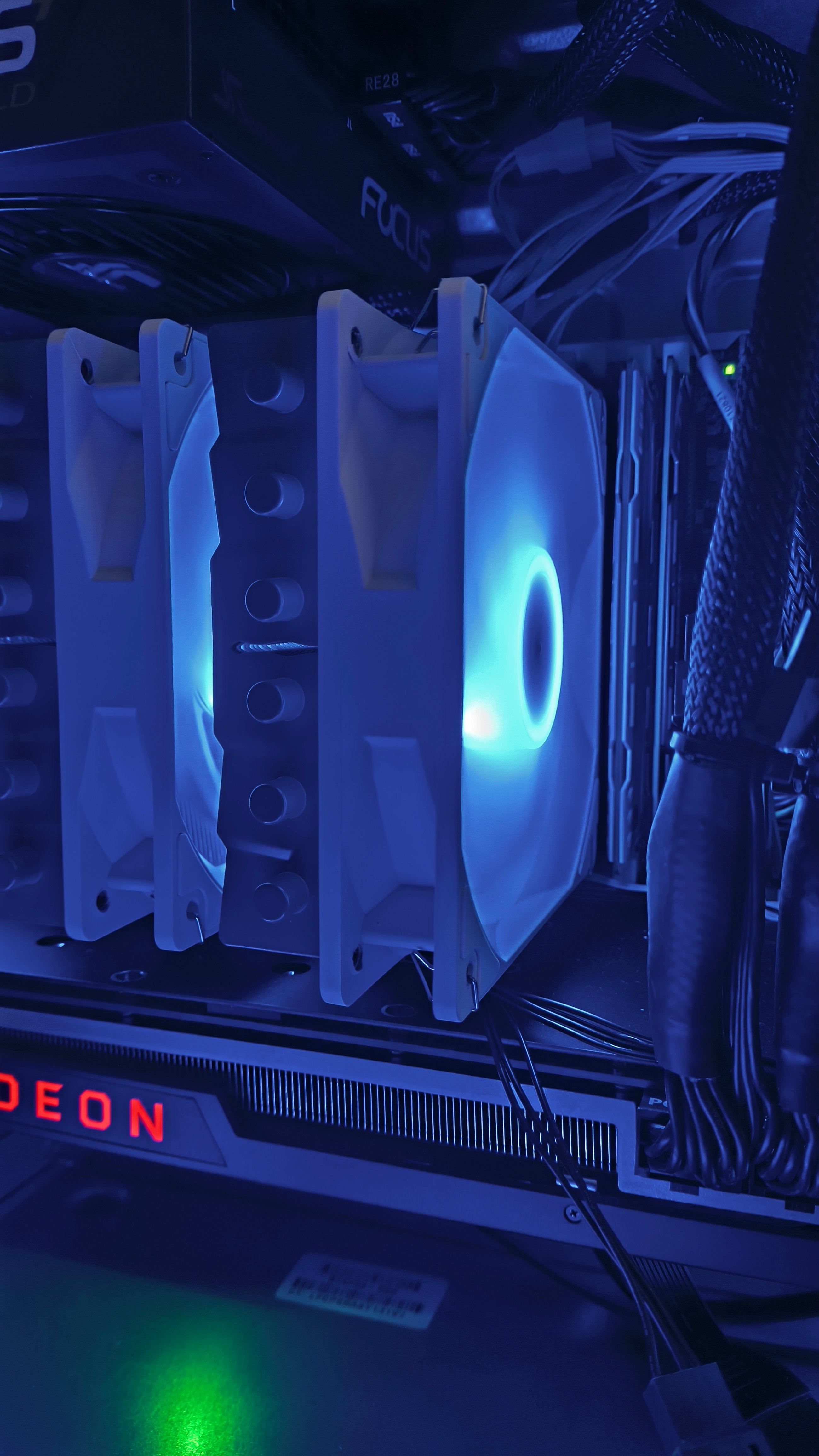

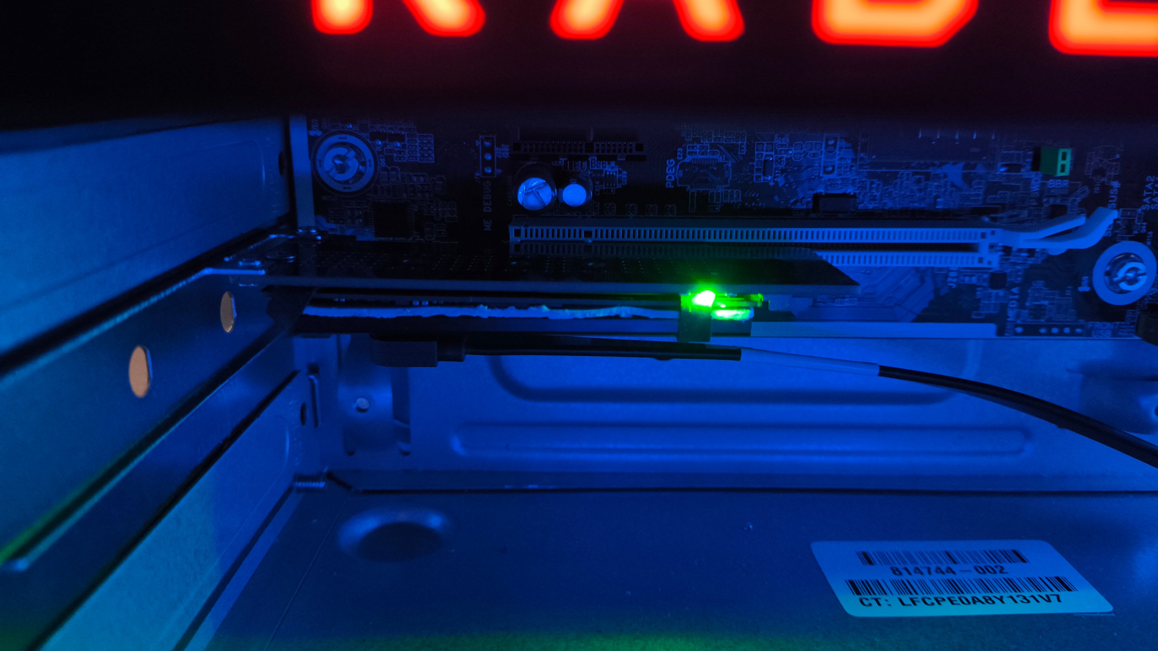

Als Grafikkarte sollte eine Dell RX6800XT OEM zum Einsatz kommen, die dank des rausgetrennten Laufwerkskäfigs auch prima ins Gehäuse passt. Leider hat sie ihren "Auspuff" in Richtung Gehäusedeckel, was unerwartete Auswirkungen auf die Temperaturentwicklung hatte. Ursprünglich sollte ein Thermalright Macho 90 mit vier Heatpipes aus der Restekiste zum Einsatz kommen. Der hielt den i7-6700K unter Last auch bei entspannten 65 Grad C - mit der integrierten Intel-Grafik wohlgemerkt. Die 6800XT pustete aber so viel Abwärme ins Gehäuse, dass die CPU bis auf knapp 80 Grad C aufheizte. Auch das Netzteil blies jetzt Heißluft raus, sogar die Gehäuseoberseite wurde warm.

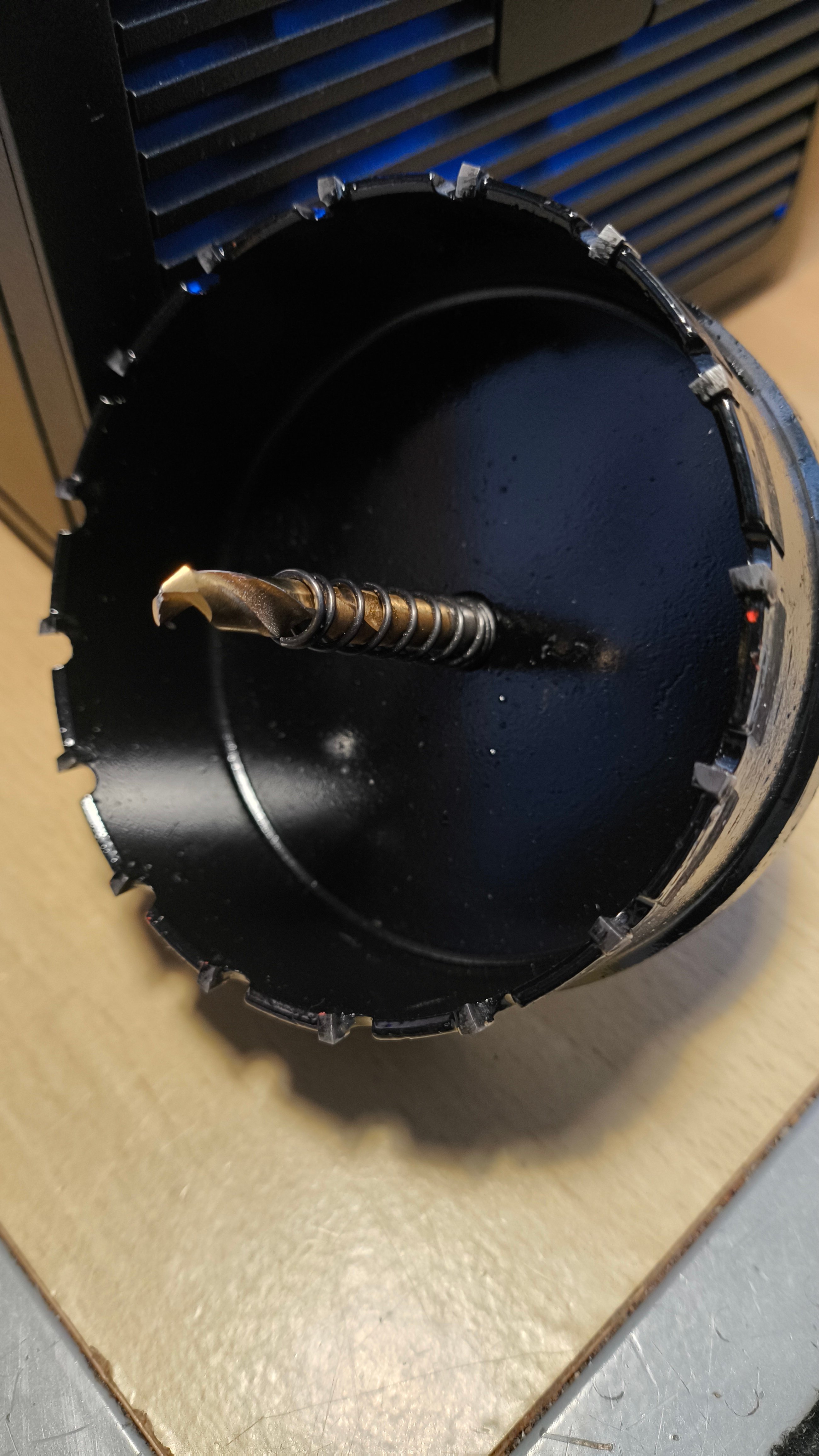

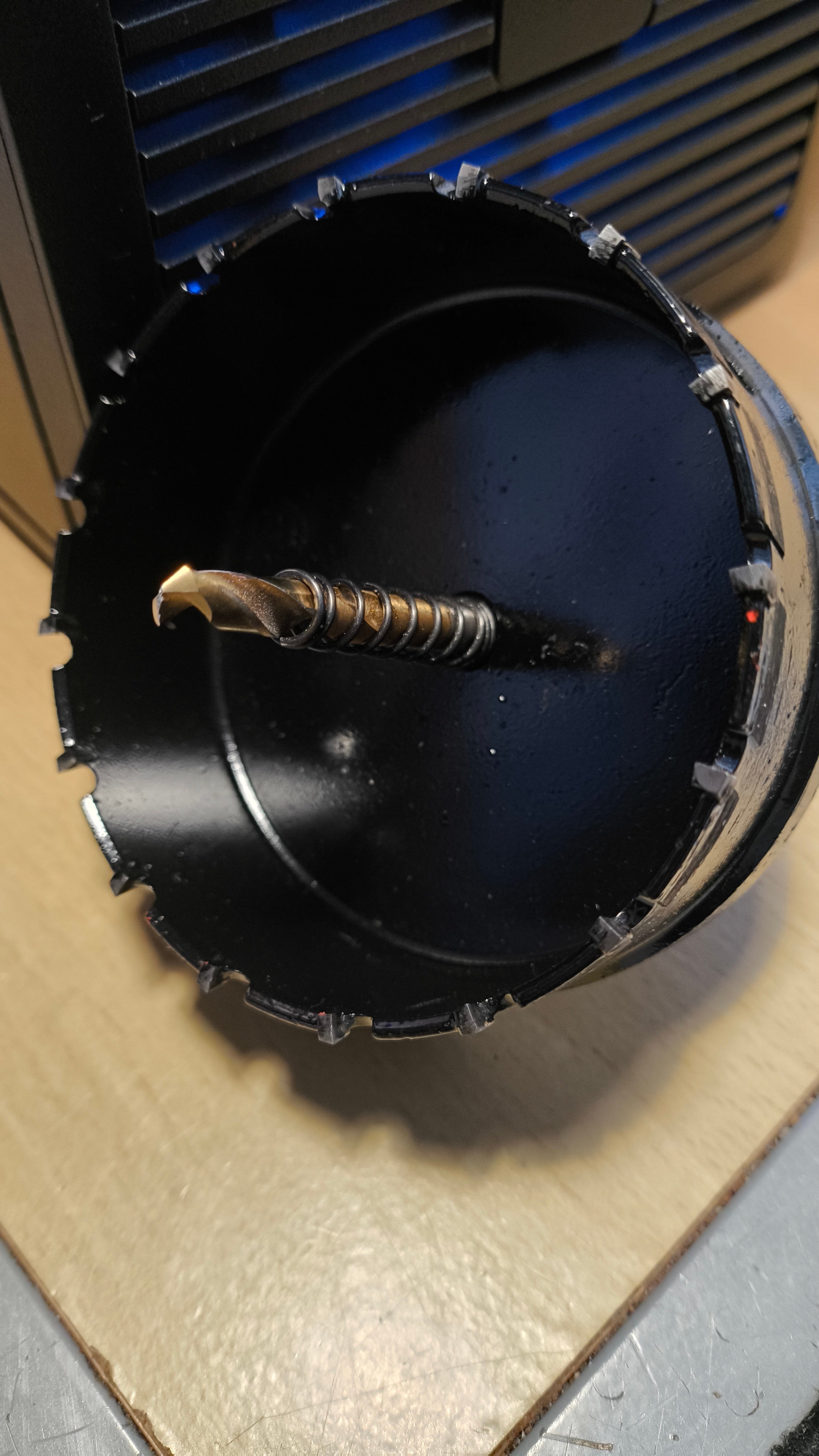

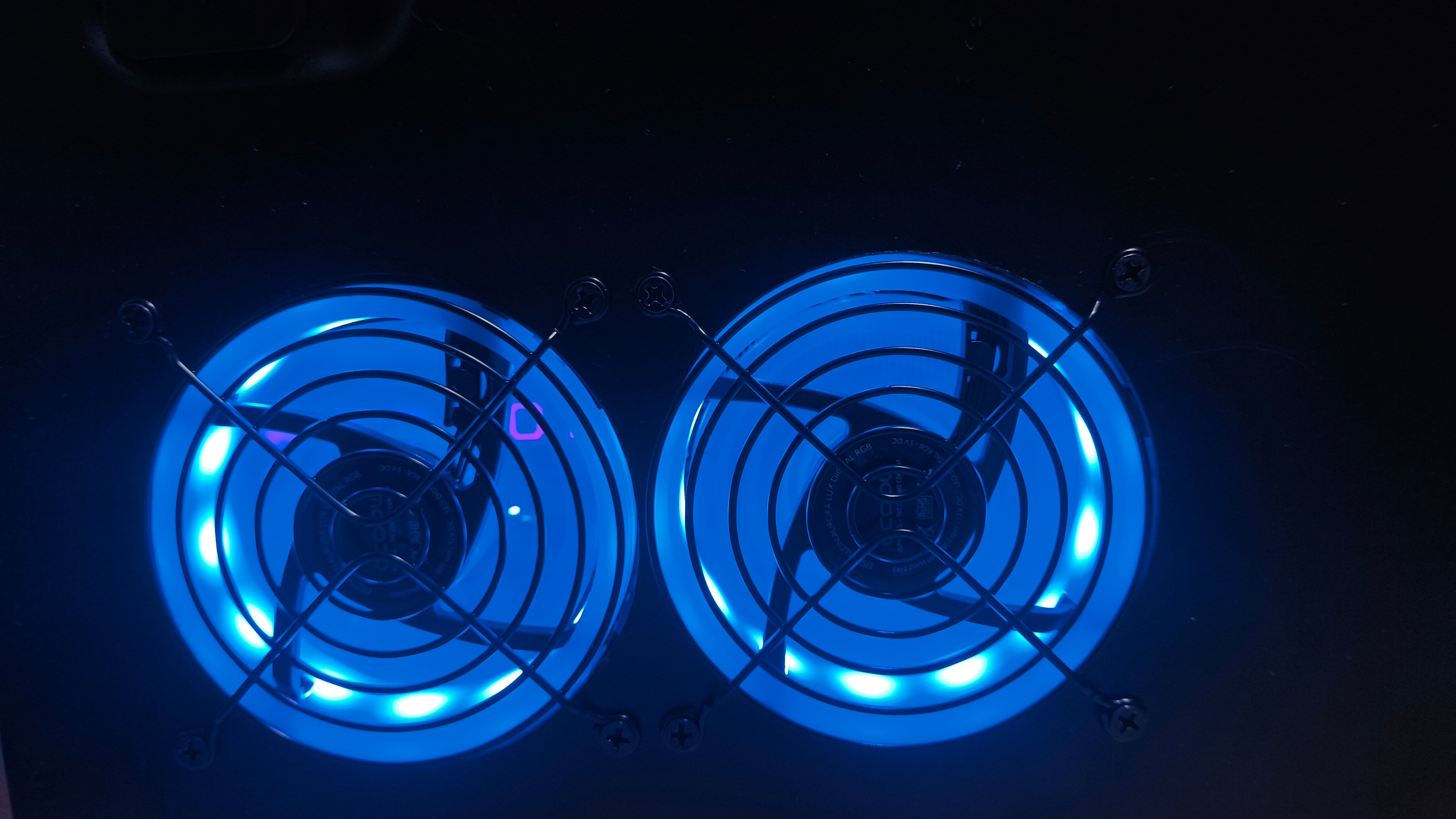

Also ging ich einen Schritt weiter und bohrte zwei 90 mm Löcher in den Gehäusedeckel, wodurch zwei Alphacool Eiszyklon Platz fanden Die saugen jetzt die Abwärme der Grafikkarte auf direktem Wege aus dem Gehäusedeckel raus.
Das funktioniert erstaunlich gut, und zusammen mit dem größeren CPU-Kühler erreiche ich wieder CPU-Temperaturen unter 65 Grad C. Auch das Netzteil wird nicht mehr so stark durch die aufsteigende GPU-Abwärme belastet. Okay, ein wenig Wärme steigt immer noch von der Backplate der GPU auf, aber das ist zu vernachlässigen und macht keine ernsten Probleme.

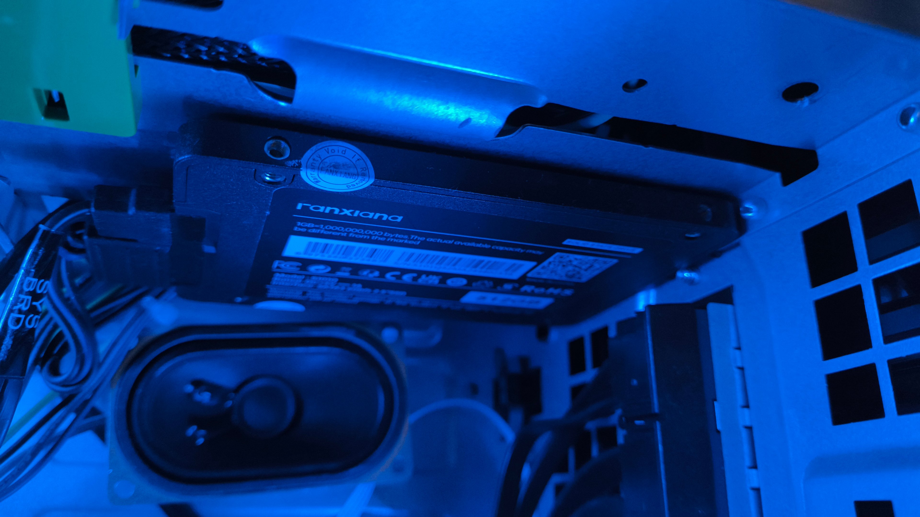

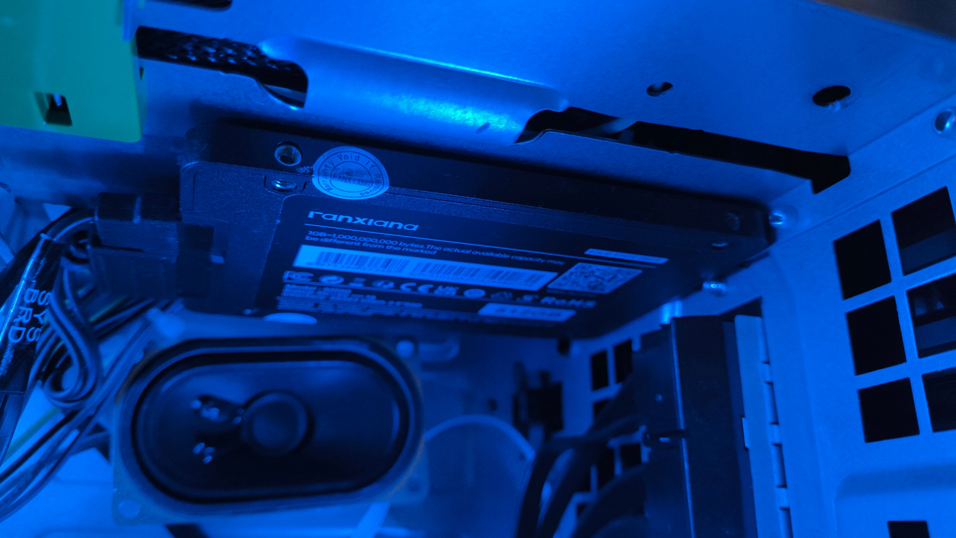

Was gibt es sonst noch zu sagen? PSU-Tausch und NVMe SSD via PCIe-Adapter hatte ich beim letzten Mal auch schon. Eine SATA-SSD habe ich dieses Mal noch mit sogenanntem Nano-Klebeband unter den verblieben Teil des oberen Laufwerkskäfigs geklebt.

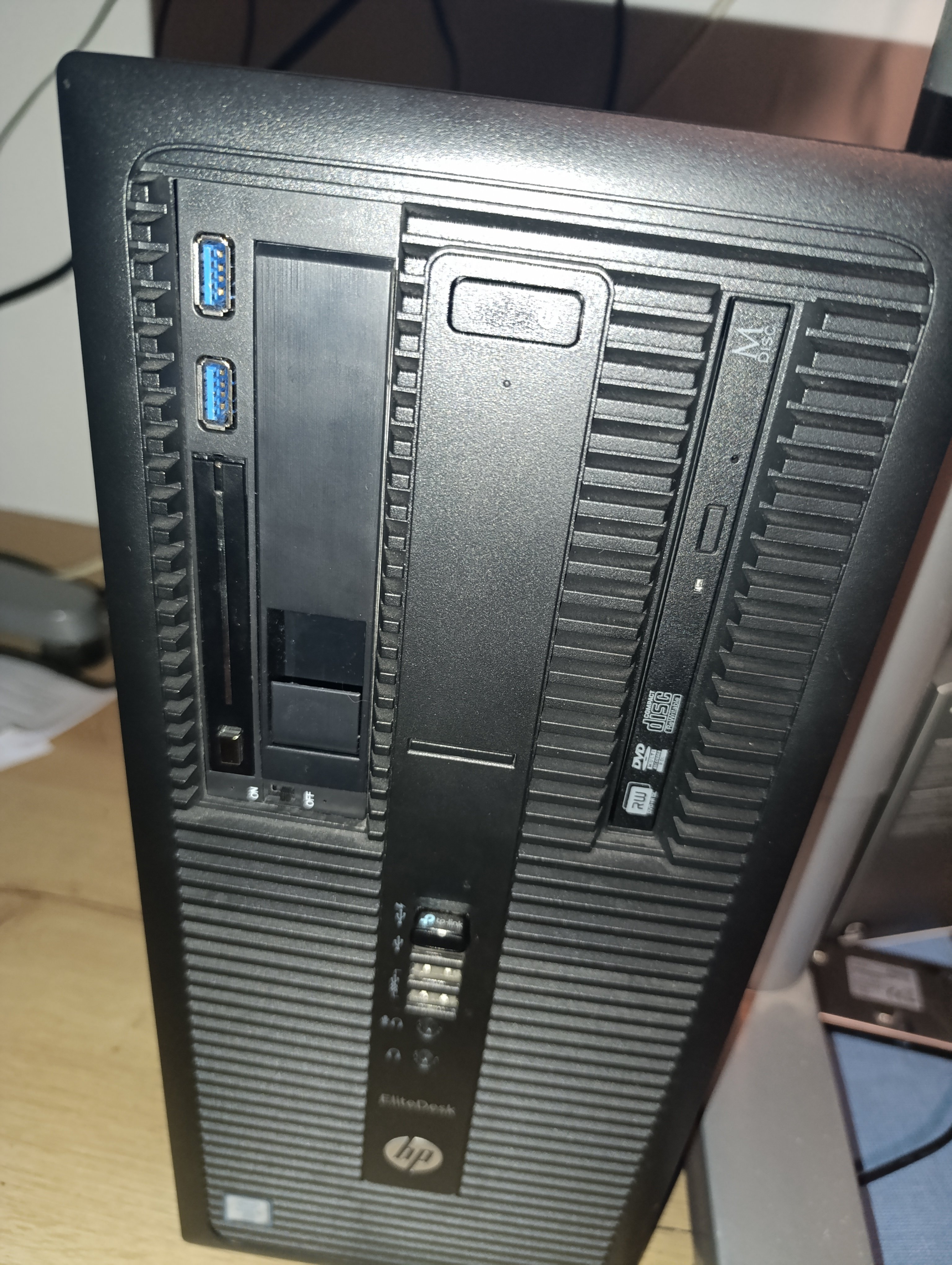

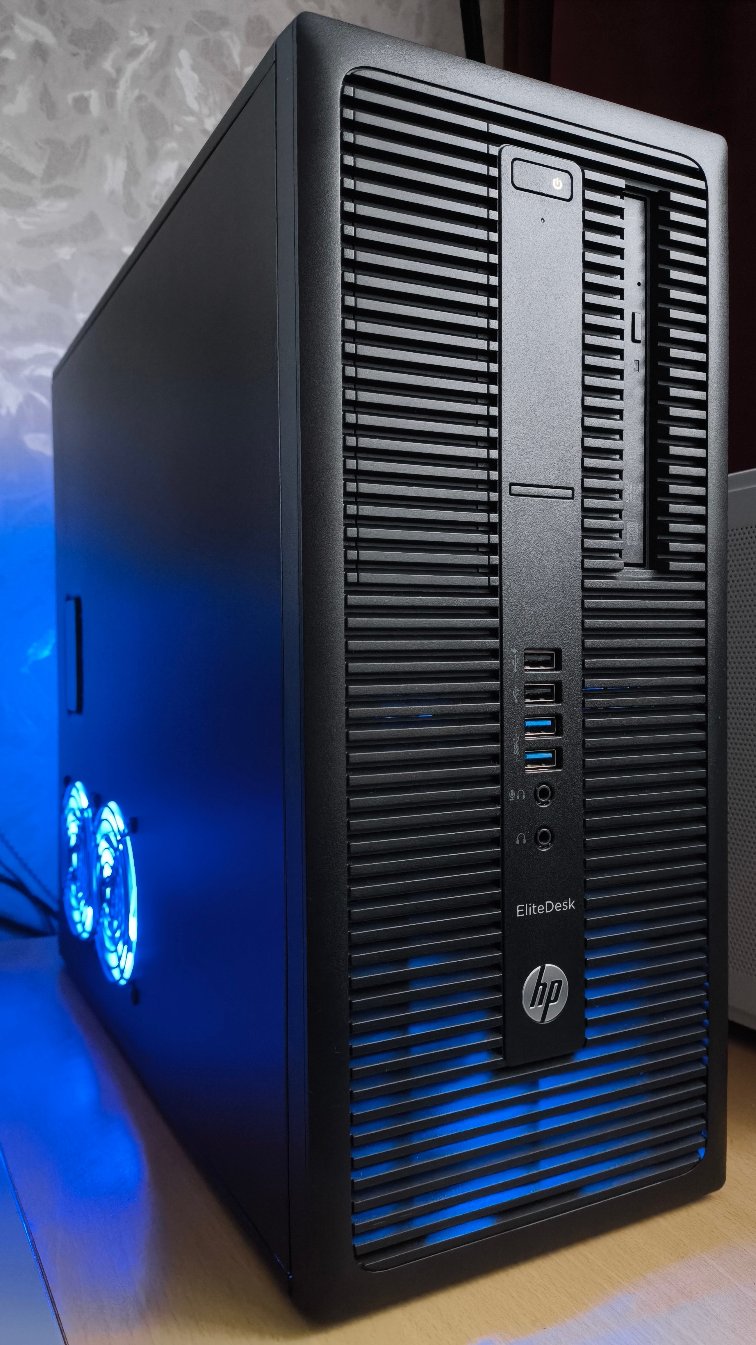

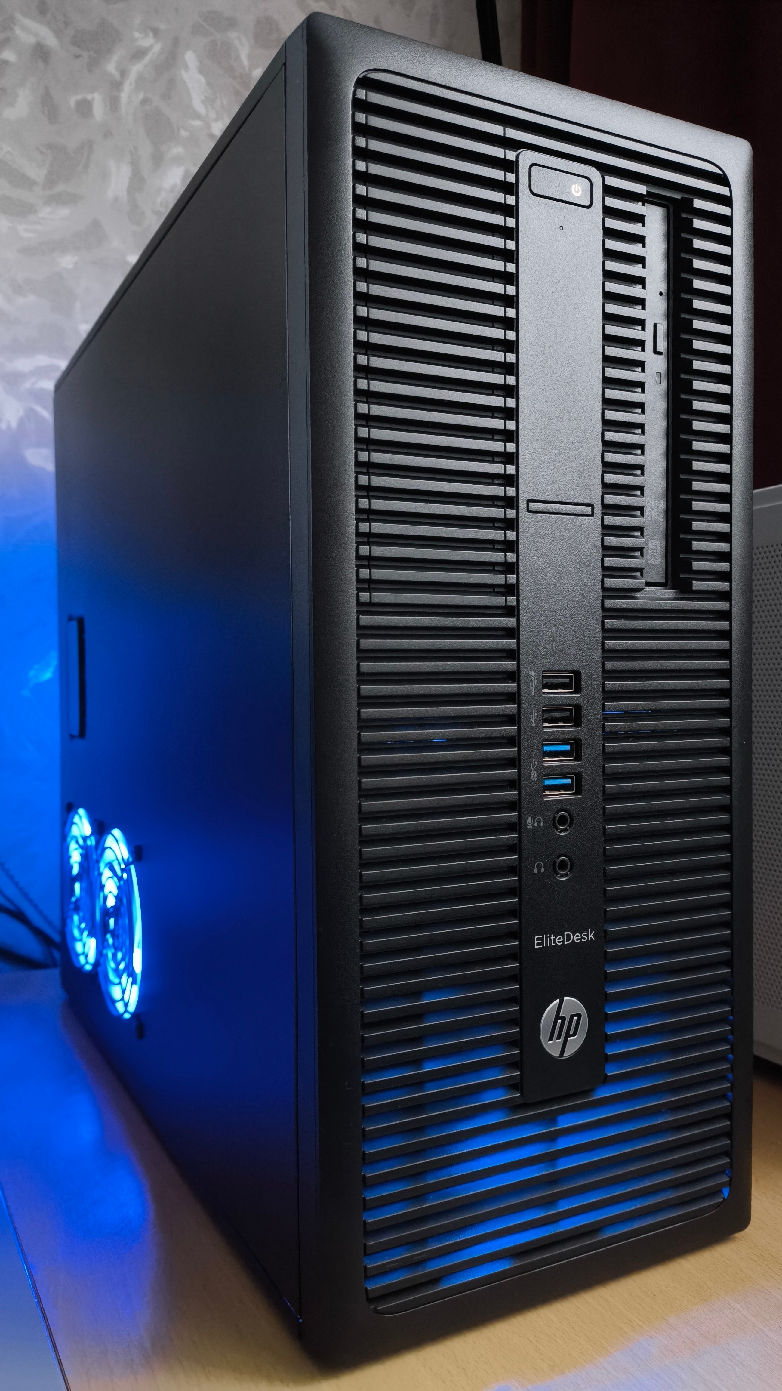

So sieht das Ganze nun fertig aus:
Grund für den Umbau war die Tatsache, dass mit das Gehäuse einfach so gut gefällt. Besonders praktisch finde ich die Handymulde auf der Oberseite:
Nun überlege ich noch, auf der Gehäuserückseite mit der Flex Platz für eine ATX I/O-Blende zu schaffen. Dann wäre der Einbau eines beliebige mATX-Mainboards möglich. Allerdings müsste ich da sehr präzise arbeiten, da die Schnittflächen ja im sichtbaren Bereich liegen. Das war beim Raustrennen der serienmäßigen CPU-Halterung ja überhaupt kein Thema. Falls ich mich dazu durchringe, wäre dann aber wirklich nur noch das Gehäuse von hp.

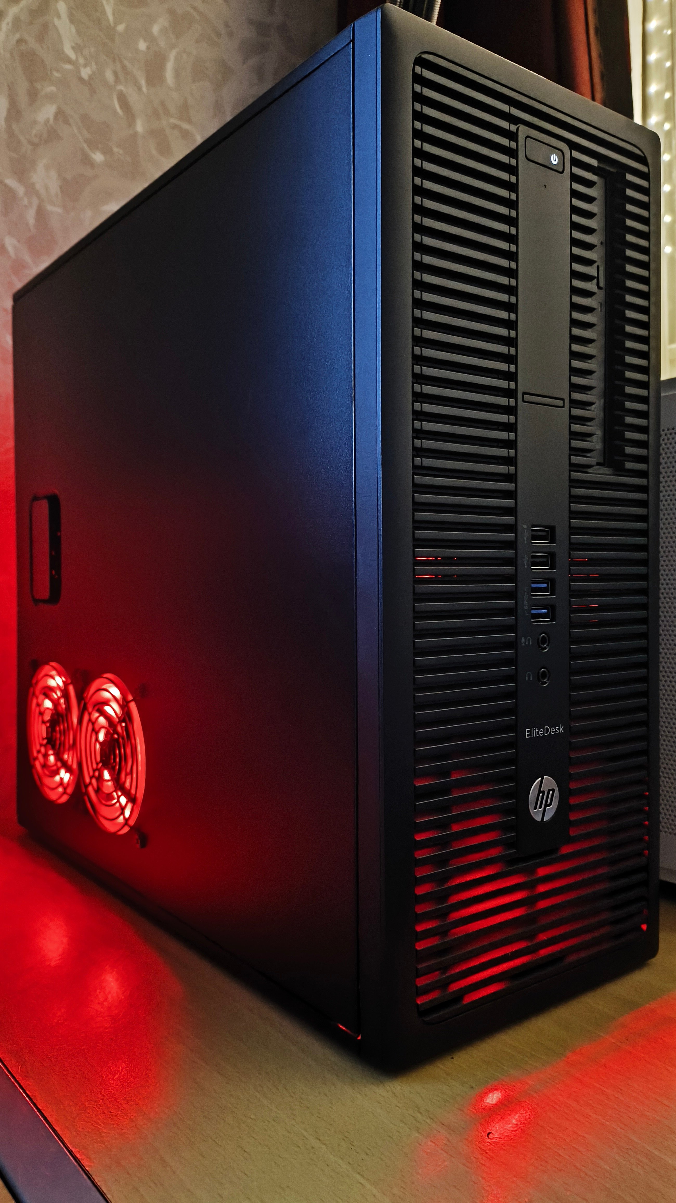

Das lässt sich per Fernbedienung einfach ab- oder auf jede andere Farbe umschalten.

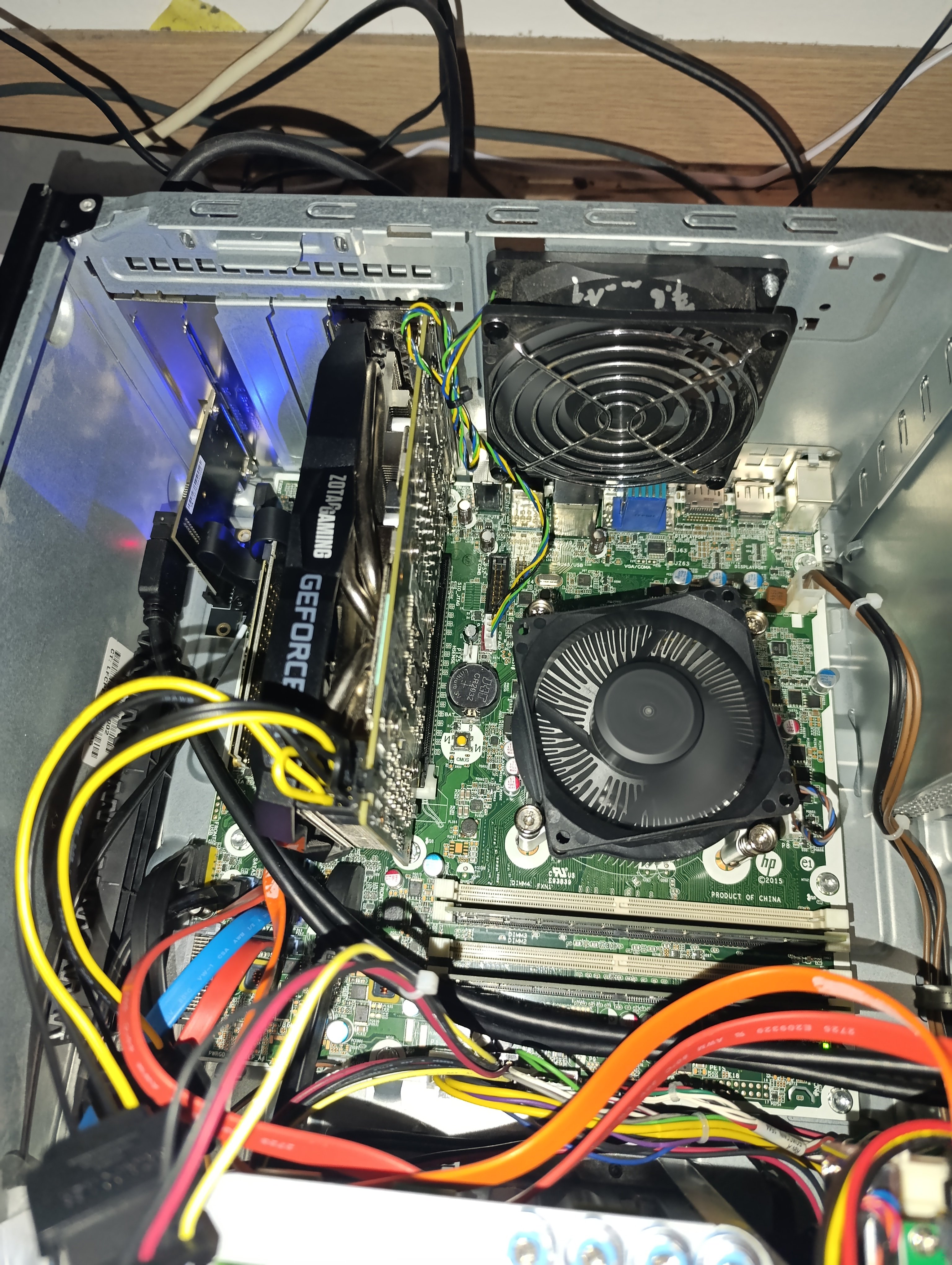

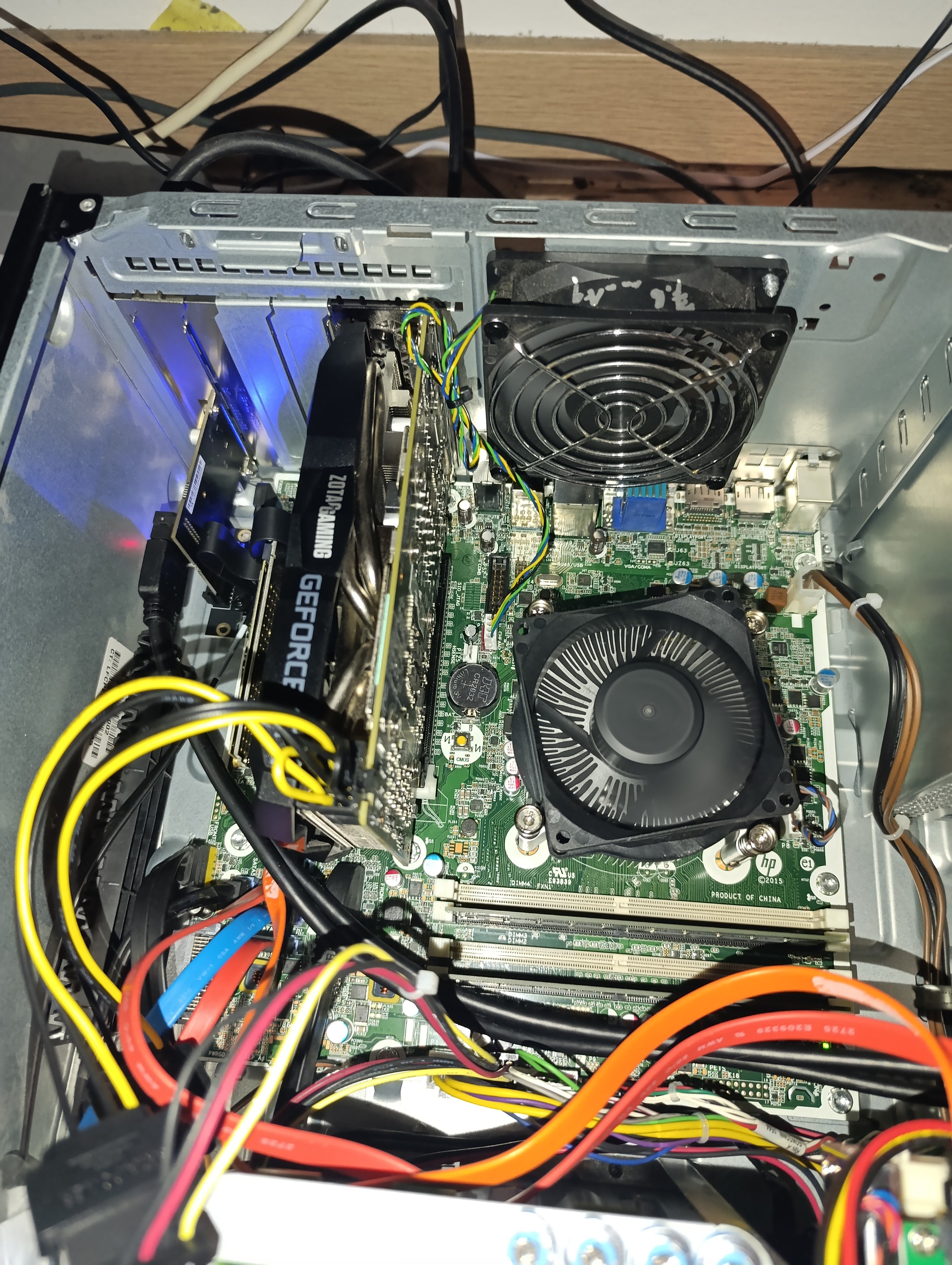

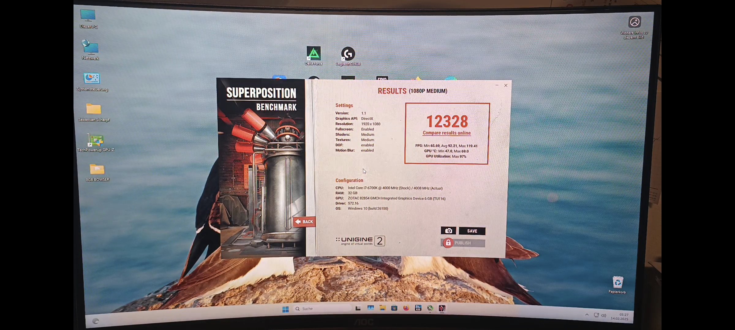

Ich habe vor zwei Wochen in meinem 800 G2 auch einen 6700k montiert, allerdings mit Stockkühler.
Nachdem ich die iGPUim BIOS deaktiviert habe war ich nur noch bei CPU 70 Watt TDP max mit OCCT getestet.
Das ganze ist eine low Budget Konfiguration für die ich ca 250€ ausgegeben habe, um mit meinen kleinen Jungs (bin BJ81) Fortnite zocken zu können
Stock mainboard, PCIe Adapter für die 2TB NVME, RAM PC4 32GB 2133 aus einem altem Server, GTX 1660 Super mit Adapter dual SATA zu 8Pin.
Für den Zusatzlüfter auf der Rückseite habe ich einen alten CPU Kühler geschlachtet mit vier PIN Anschluss.

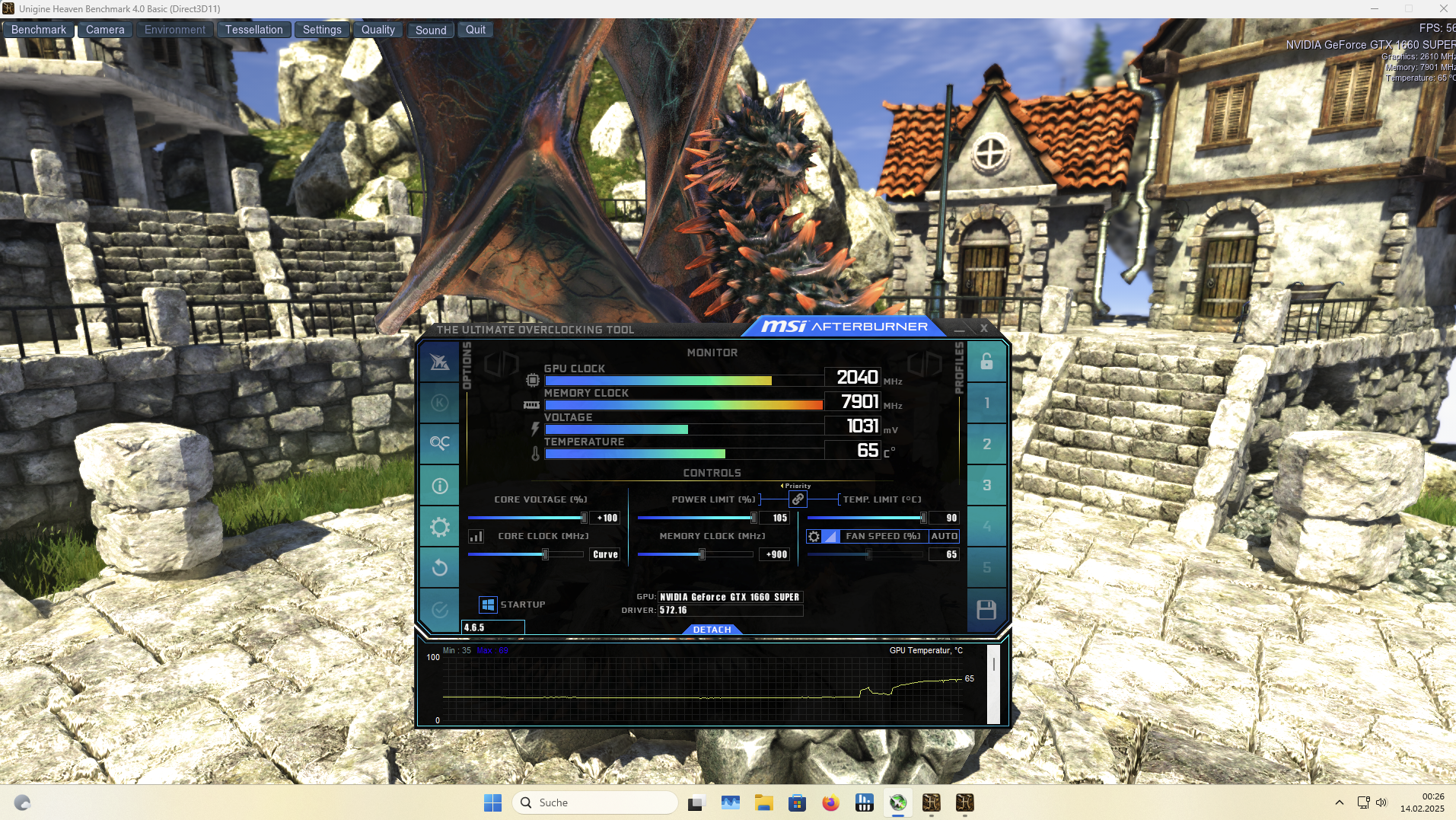

GTX läuft mit 2050/7900Mhz OC, mit dem 280 Watt original Netzteil habe ich auf dem 8 Pin unter Volllast 11,9V

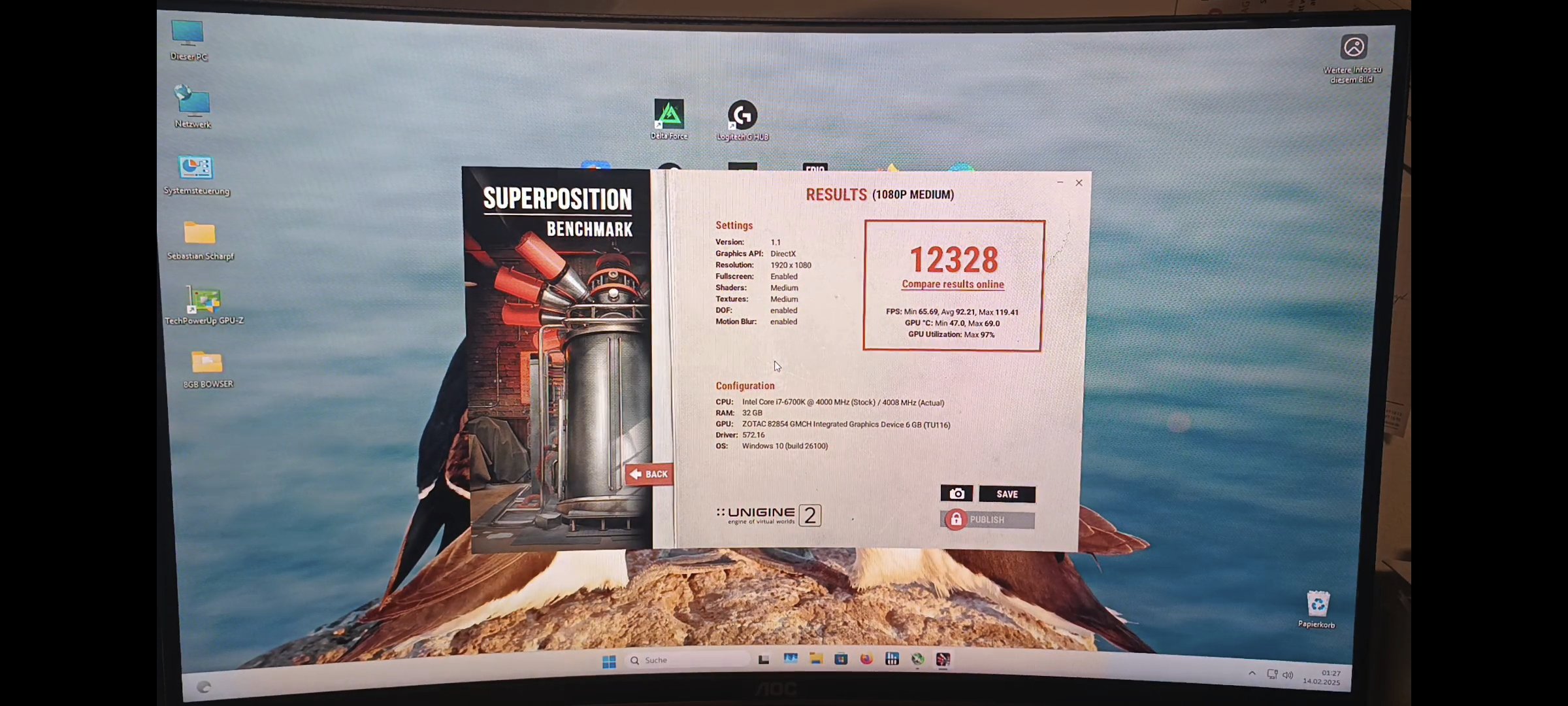

Unigine Superposition Medium 1080 gute 12000 Punkte

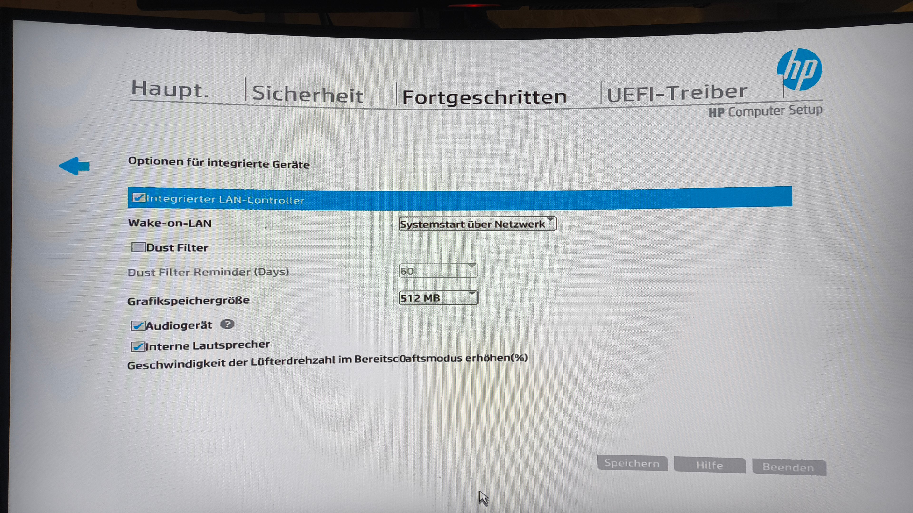

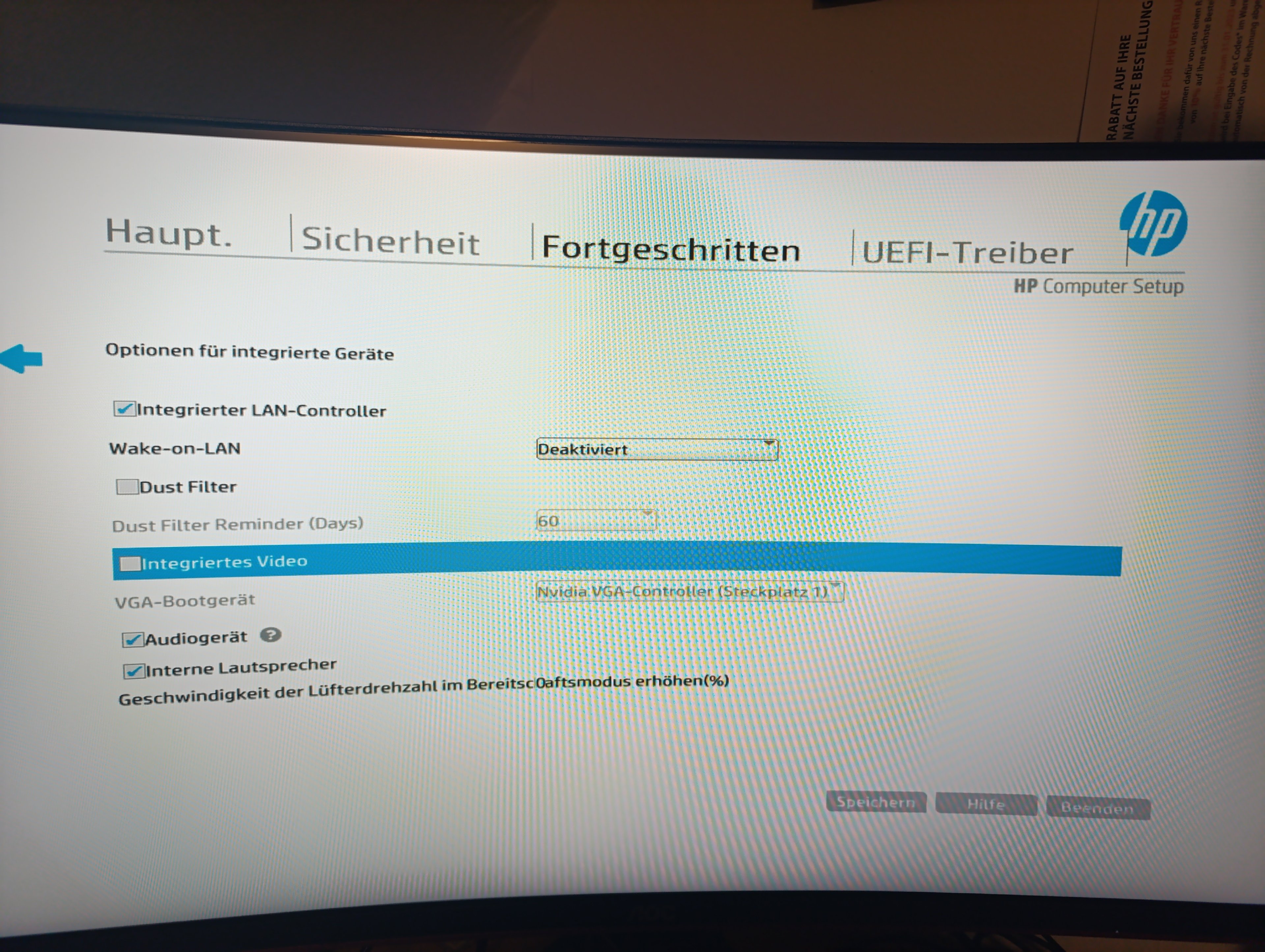

Wie hast du die deaktiviert bekommen? Ich habe in diesem merkwürdigen BIOS dazu gar keinen Punkt gefunden. Wäre es möglich, von dem Menüpunkt ein Bild oder eine Beschreibung zu bekommen?

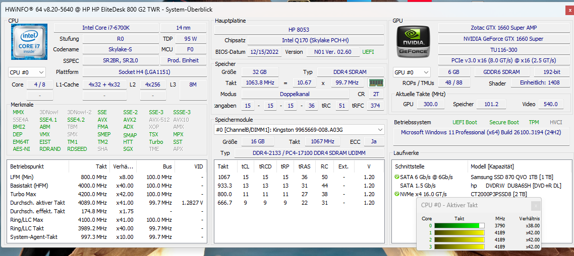

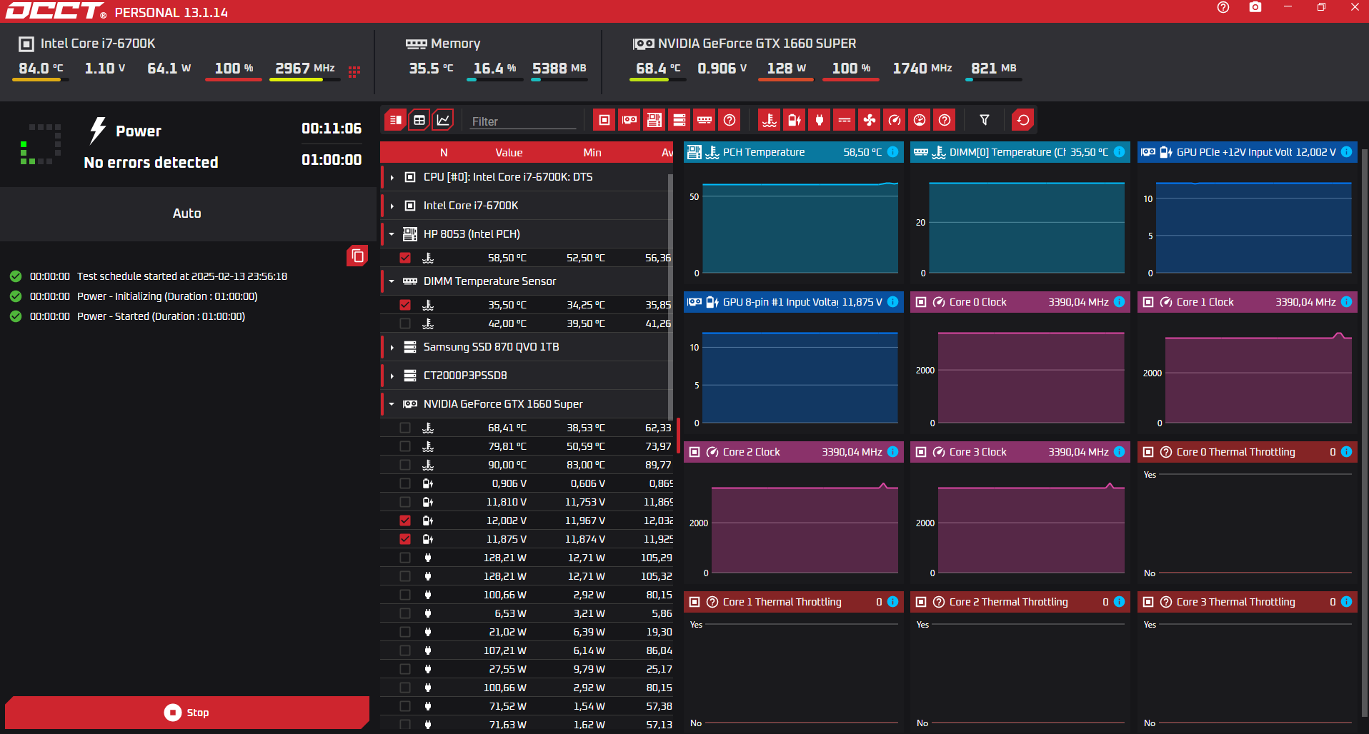

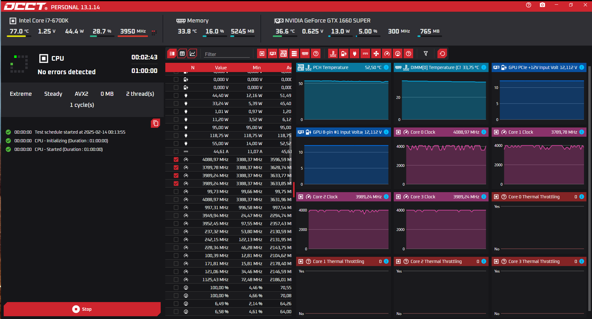

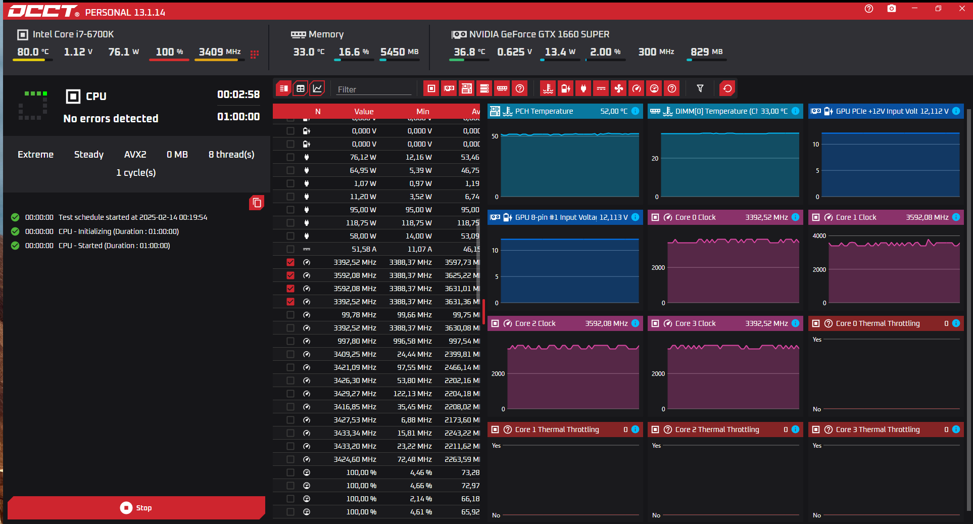

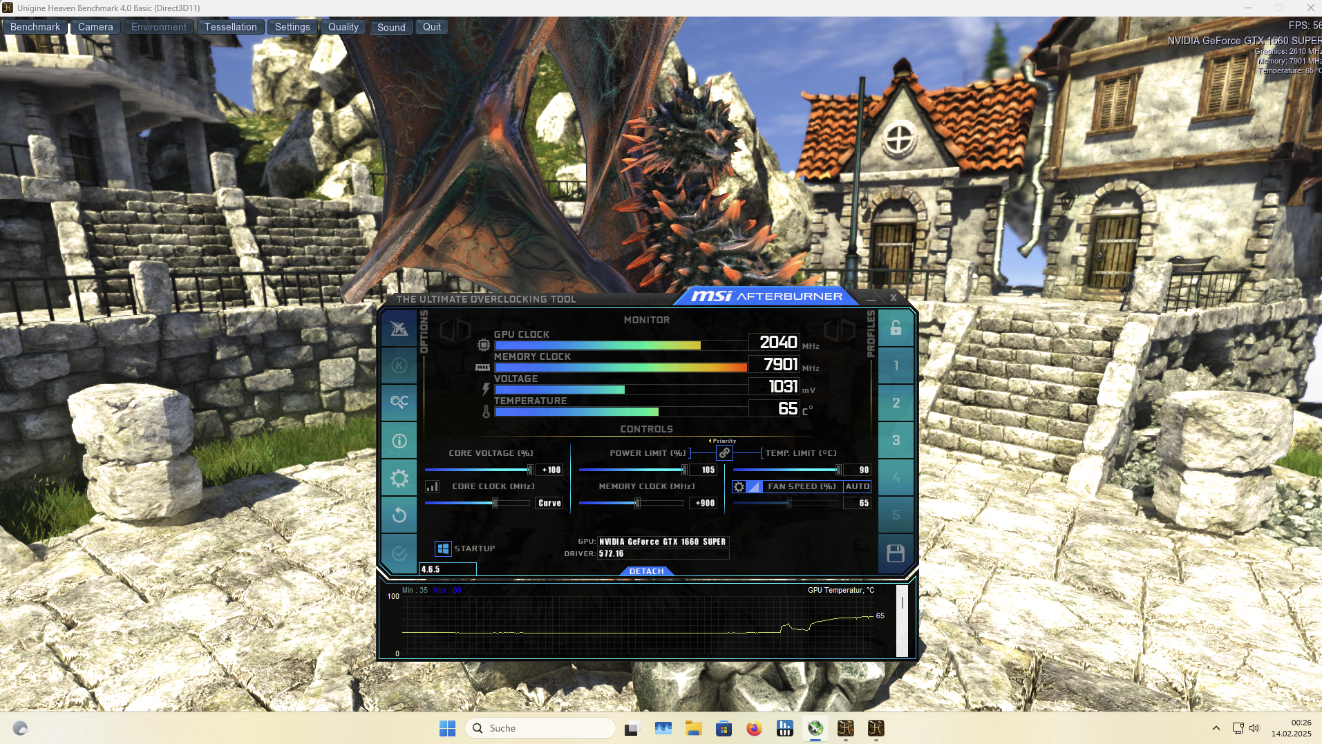

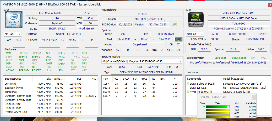

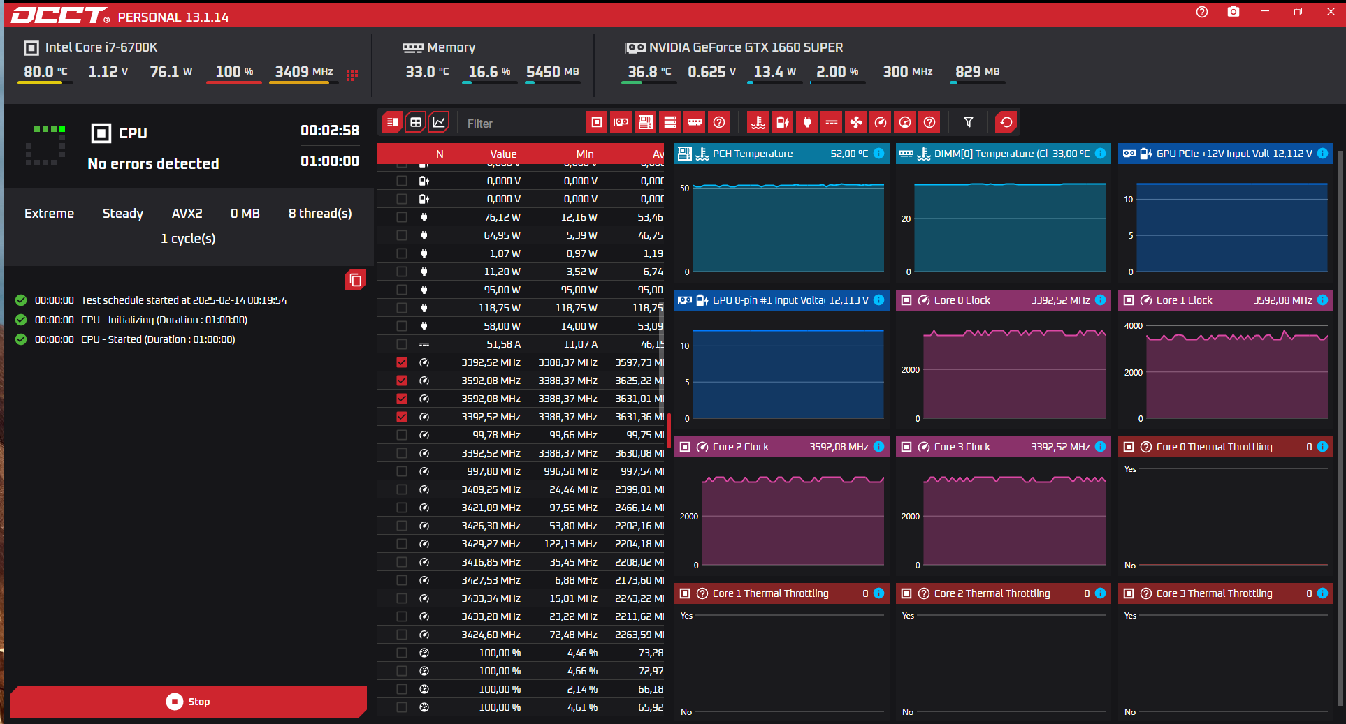

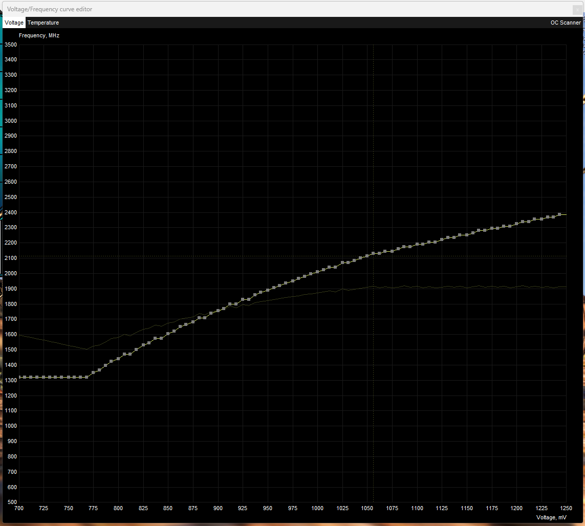

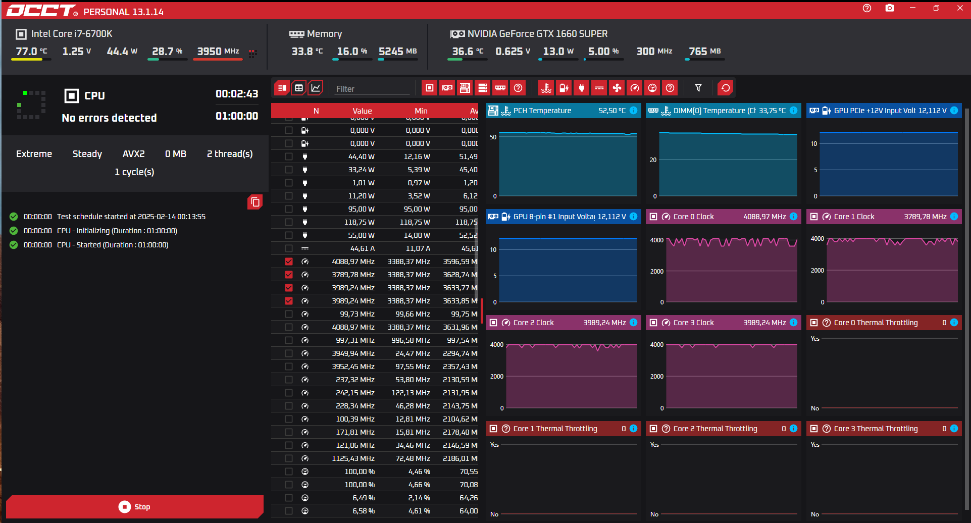

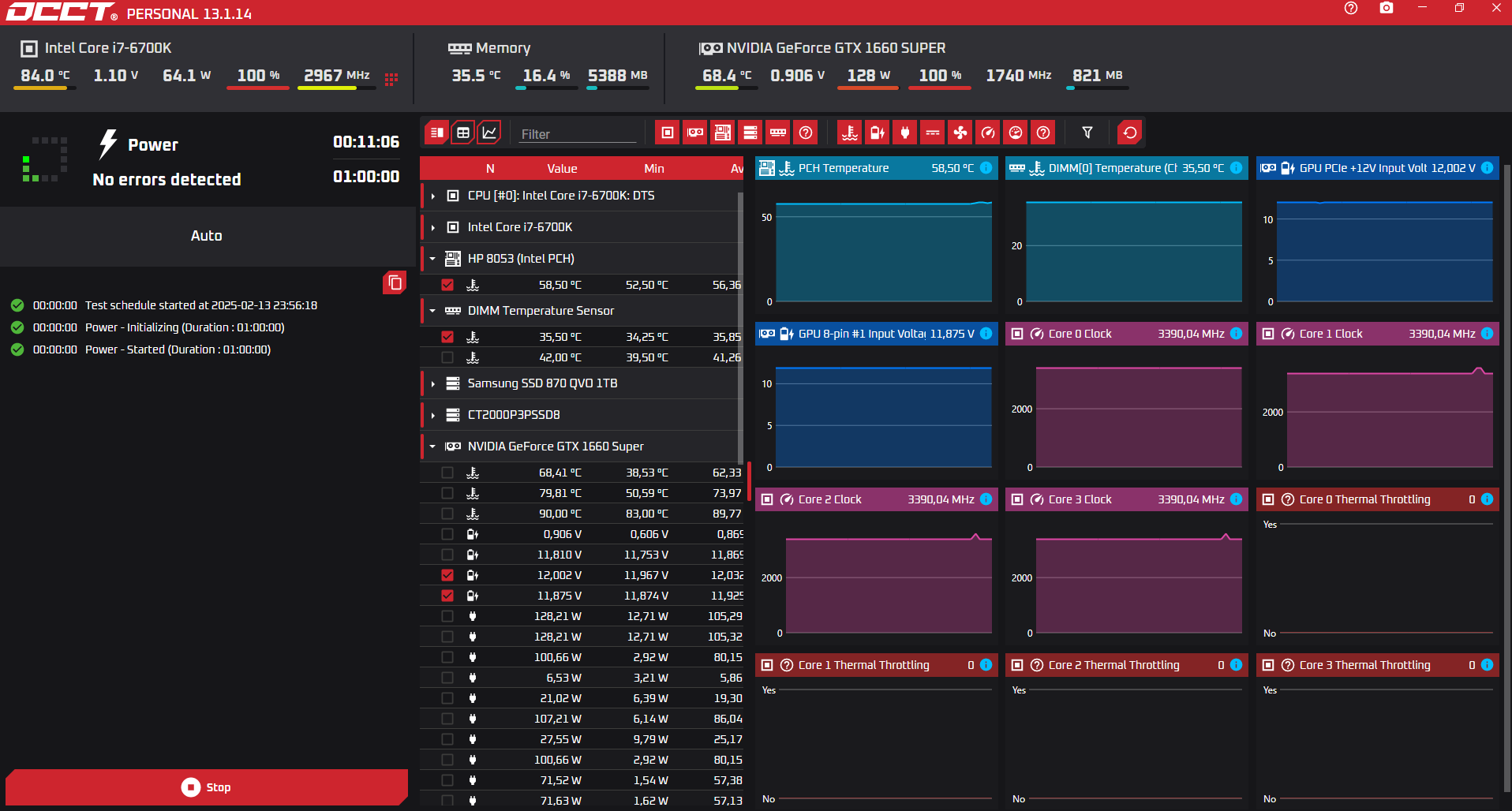

@blauescabrio Ich hab mal ein paar Screenshots aus dem Bios, von OCCT und nach dem Benchmark angehängt, die sprechen glaub ziemlich für sich.
Im Bios könnte man die FanSpeed prozentual noch erhöhen, war aber nicht nötig. Ich hab den Belastungstest von OCCT die Tage mal für ne Dreiviertelstunde laufen lassen, da wurde nix heiß.
Kein Throtteling bei allen vier Cores voll ausgelastet, und auch nicht bei Vollbelastung einzelner Cores (siehe Screenshots).
Die max TDP hab ich noch etwas höher bekommen, aber es pendelt sich nach kurzzeitig 80W dann stabil bei 75W ein. Temps auch siehe Screenshots.
Mit dem OC der GPU bin ich noch nicht ganz zufrieden, nach Abschluss von Superposition hängt sich das System immer auf, der Benchmark selbst läuft superstabil durch. Spielen kann ich stundenlang ohne Aufhänger.

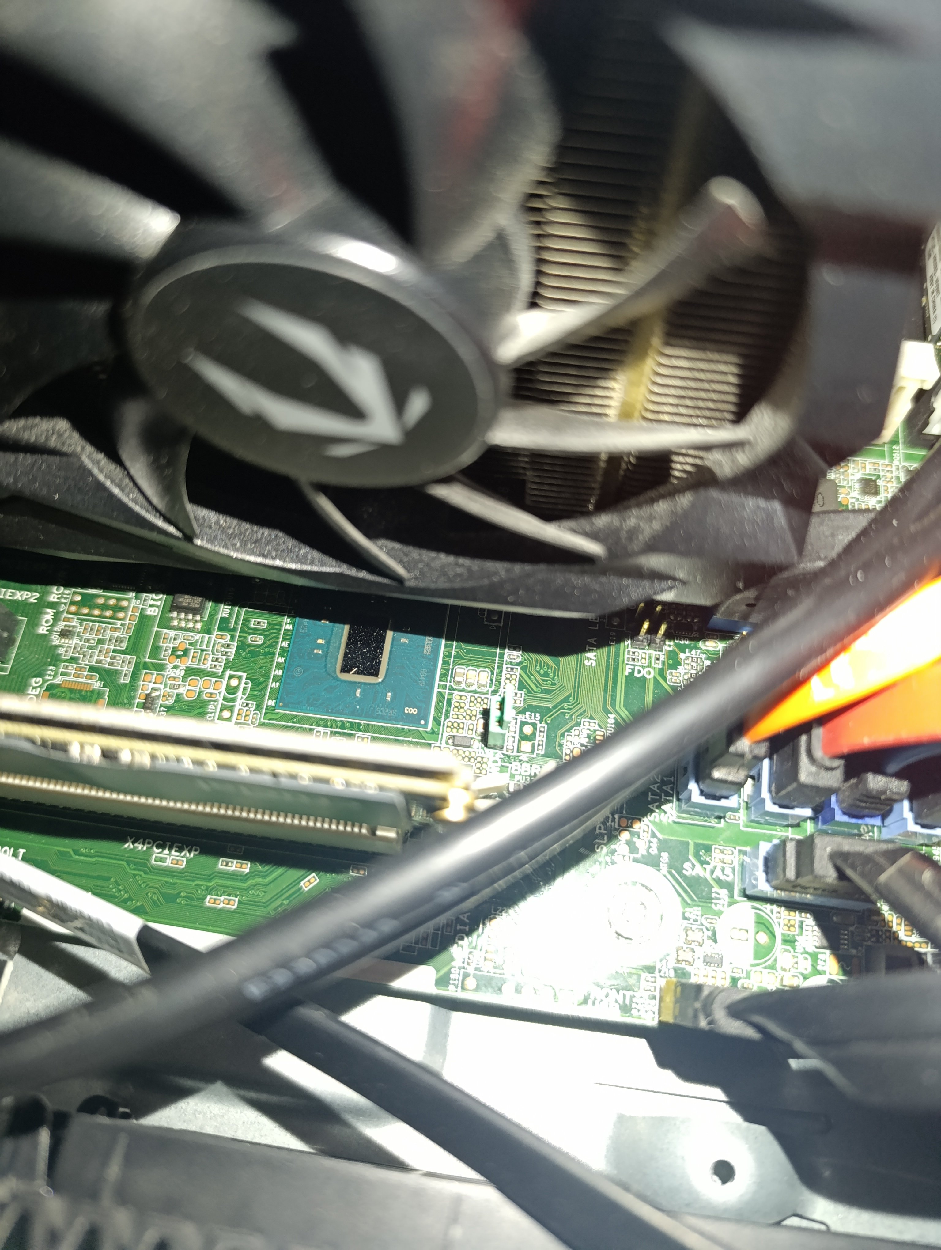

Mein System kam ohne CPU, habs für €20 auf ebay geschossen. Der Kühler der mitkam ist ohne Kupferkern. Ich hab noch an nem 711578-002 (Heatpipe Stock aus Prodesk 600 für Xeons) rumüberlegt, war aber dann doch nicht nötig.
Die CPU war gebraucht für €30, den Ram hatte ich noch da. 32GB 2133 war mir sympatischer, da hab ich die 16GB 2400 garnicht erst reingesteckt die noch bei mir rumliegen. Etwas langsamer, aber doppelt so viel. Ich wüsste nicht mal ob das System den Ram auch mit 2400 Mhz anfahren würde.
Zu der PCIe NVME hab ich mit nem PCIe 4x Riser Kabel noch ne zusätzliche PCIe-USB3 Karte angehängt, für zusätzliche Front-USB3 an dem 3,5"/2,5" HotSwap Wechselrahmen im 5,25" Schacht.
Das Riser Kabel war nötig weil der zweite PCIe 4x auf dem Stock MoBo für Wlan-Karten vorbehalten ist, da geht nix anderes drauf. Und der erste PCIe 4x ist durch die GPU überdeckt, dehalb verlängert.
Würd mich interessieren was Ihr davon haltet. Optik spielt keine Rolle, das Teil steht im Büro unterm Tisch. Aber evtl. findet ihr ja in meinem Testregime oder der Konfiguration einen Fehler, bin offen für Kritik.

Da wird doch der Hund in der Pfanne verrückt! Wo du den Haken bei "Integriertes Video" einfach rausnehmen kannst, kann ich nur die Speichergröße einstellen:

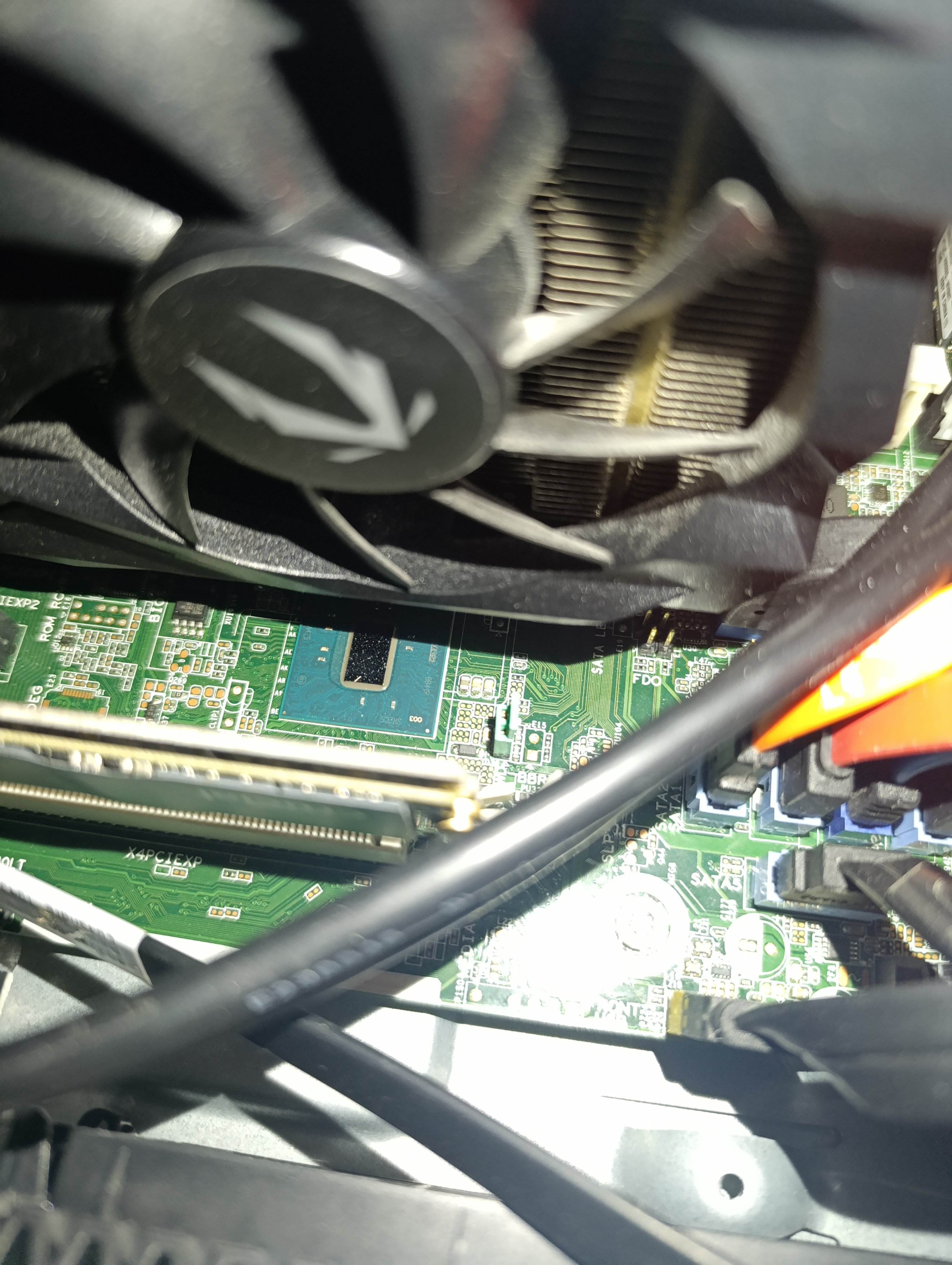

Ich habe aber schon gesehen, dass es den 800 G2 TWR mit verschiedenen Mainboards gibt. Mein erstes Exemplar hatte einen Kühlkörper auf dem Chipsatz, der mit einer Drahtklammer gehalten wurde, während bei meinem jetzigen Exemplar der Chip einfach blank und frei ist.
Mein Bios ist das normale, automatisch geupdatete mit der Funktion im Bios selbst, nicht in Windows...
In meinem Screenshot von HwInfo siehst du die Bios-Version, evtl. kannst du die ja irgendwo downloaden?

Tja, ich sehe da jetzt keinen großen Unterschied. Mal abgesehen davon, dass meiner auch nicht voll boostet:
Kannst du bei Gelegenheit mal schauen, ob du hier einen Kühlkörper hast oder einen nackten Chip?
Kein Kühler...
Ich habe die Kiste jetzt ausgemacht, aber schau doch mal bei den boot Optionen im BIOS du da eventuell die PCIe grafikkarte zuerst booten lassen kannst statt der iGPU.
Das könnte Voraussetzung sein um die interne GPU zu deaktivieren.
Hmm, also auch gleich. Dann weiß ich nicht mehr, weshalb trotz gleicher Hardware und gleicher BIOS-Version Unterschiede bestehen.
Ich könnte dir morgen eventuell mal alle Bios Einstellungen screenshotten, wahrscheinlich ist es nur irgendeine zusätzliche Einstellung, die das ganze freischaltet

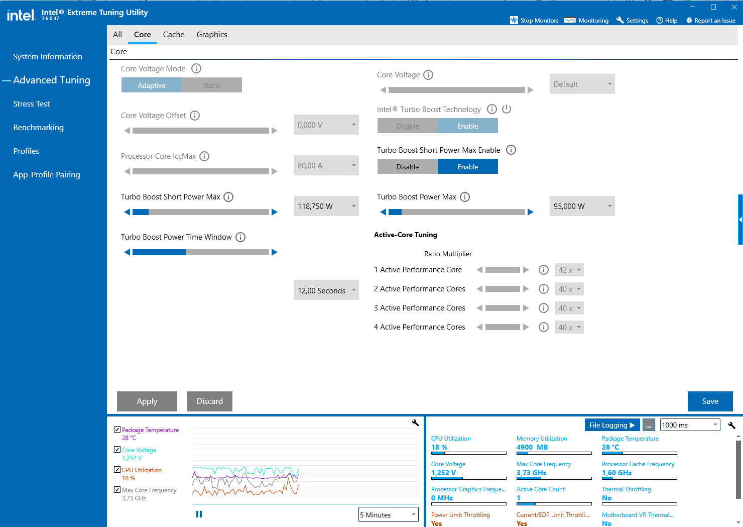

Evtl. könnt Ihr auch zusätzlich etwas CPU-Overclocking per Intel XTU betreiben (ggf. ältere Version nehmen).
Meiner rein persönlichen Erfahrung nach lassen sich die Regler im XTU nur verschieben, wenn das Mainboard Overclocking zulässt. So war es zumindest bei meinen ganzen alten H97 vs. Z97 Mainboards. H97 = Regler lassen sich nicht schieben, Z97 = Regler lassen sich schieben. Wenn das Mainboard Overclocking sperrt, hält sich auch XTU daran. Wie gesagt: Rein persönliche Erfahrungen.

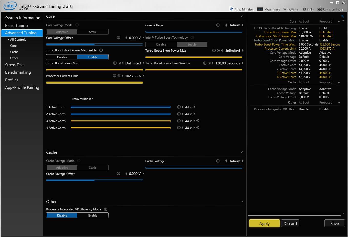

Laut https://www.computerbase.de/downloads/systemtools/intel-extreme-tuning-utility-xtu/ kommt bei Skylake sowieso nur XTU 7.6 in Frage.
Das bemängelt bei mir die aktivierte Kernisolierung. Die habe ich nun abgeschaltet, trotzdem bleiben die meisten Regler inaktiv. Am Ratio Multiplier lässt sich auf keinen Fall was drehen.
Ja, auch bei meinem Fujitsu lässt sich BIOS-bedingt trotz K-CPU nicht viel einstellen.
Aber ein bisschen geht (alles gelb markierte).
  • Turbo Boost auf max. Multiplikator auf allen Kernen festnageln
  • Zeitlichen Grenzwerte für den Turbo Boost (PL1 & PL2) auf unendlich setzen
  • Strombegrenzungen für den Turbo Boost auf unendlich setzen
  • Stark vereinfacht gesagt, so kann ich dauerhaft 4.4 GHz statt 4.0 GHz haben
  • Edit: Aktuell will er trotz eingestellen 4.4 GHZ nur noch 4.2 GHz Allcore machen. Keine Ahnung warum.
(An den Voltages habe ich nicht rumgespielt, da sich der normale Multi eh nicht über den max. Turbo Boost Multi (hier 44x = 4.4 GHz) anheben lässt.)
