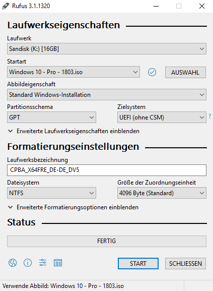

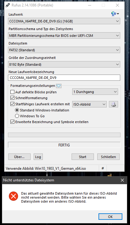

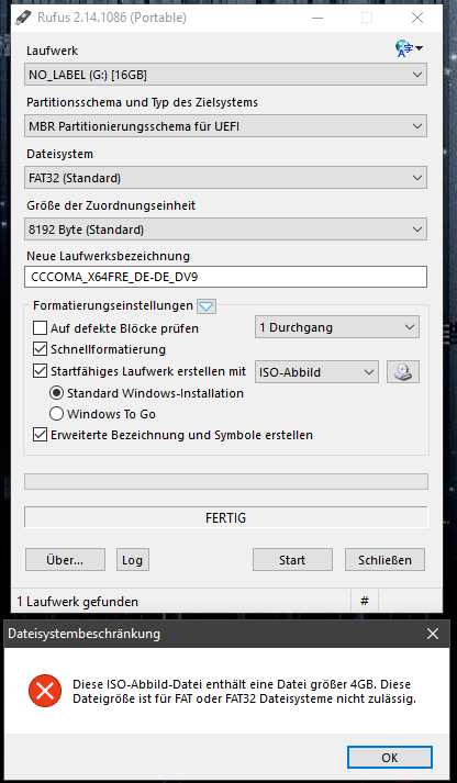

Was den Stick betrifft, da meckert Rufus gerade rum:
Sprich MBR (Bios & Uefi) plus Fat32. Wenn ich die ISO neu lade, springt er auch automatisch auf NTFS...
Kannst du mir sagen wo der Fehler liegt?
Gehe ich jetzt auf MBR (Uefi only) plus Fat32 bekomme ich wiederum eine andere Fehlermeldung:

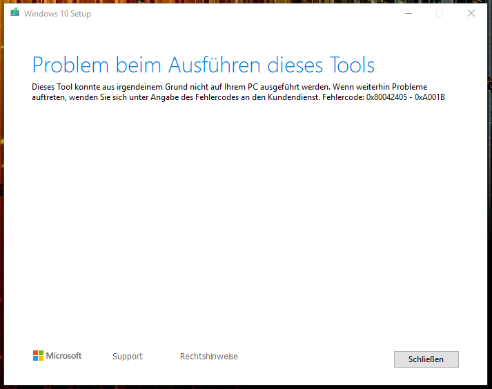

UND auch beim MCT gibt es wieder Probleme. Vielleicht einer der Gründe warum ich damit nicht klar komme?
ISO hat er noch brav herunter geladen, jedoch gab es irgendwann beim erstellen des Sticks ein Problem:
Bei dem Stick handelt es sich um einen SanDisc Ultra (USB 3.0) mit 16GB.
Wie ich schon schrieb. Der Stick muss im MBR Format sein. Das prüft das MCT nicht und ändert es auch nicht. Startet aber, bricht dann aber irgendwann mit einem Fehler ab.
In der Datenträgerverwaltung unter Eigenschaften des Sticks kannst Du sehen, ob er das MBR oder GPT Format hat.

Hab jetzt auch mal ne neue Version von Rufus Portable runter geladen, wenn ich jetzt einen Stick erstellen will habe ich zwar noch die Möglichkeit zwischen MBR und GBT zu wechseln, jedoch wird mir jetzt nur noch NTSF als einziges Format angezeigt. Ich versuchs jetzt mit dem zweiten eigentlichen Stick für so etwas mit GBT und eben NTSF...
Jap scheint so, der Stick welcher jetzt durch Rufus mit NTFS und GPT erstellt wurde, wurde tatsächlich von meinem Lappi erkannt.
Der Fehler kann dadurch verursacht werden, dass du as MCT nicht per "Rechtslick - als Administrator" ausführst?

wuchemnitz schrieb:
NTFS und GPT sollte passen. :)
Einfach falsch. Kann funktionieren. MBR und Fat32 funktioniert immer. Mit allen Optionen, UEFI, Secureboot usw.
MS sagt auch ganz klar, will man im UEFI Modus installieren, den Stick in Fat32 formatieren. Damit kommt jede Hardware zurecht. Mit NTFS sehr viele eben nicht.
Solange es geholfen hat ist mir erstmal egal was MS sagt. Mit den anderen Einstellungen hat es anscheinend eben nicht funktioniert. Ob die Einstellungen von HP vermurkst sind kann ich hier nicht beurteilen.
Was ich bestätigen kann das ein Stick vom MCT immer erkannt wurde. Egal ob
Alte Bios oder reine Uefi Boards. Vielleicht liegt es in dem Punkt auch einfach an Rufus.
https://github.com/pbatard/rufus/wiki/FAQ#Blah_UEFI_Blah_FAT32_therefore_Rufus_should_Blah
Hier das Wiki von Rufus
MS sagt es einfach nur, weil dieser Weg immer geht. Es ist eben so, nicht jedes Board / jedes Notebook kann von einem UEFI NTFS Stick die Installation booten. Mit einem Fat32 Stick geht es immer. Also ist die Standardeinstellung eines aktuellen Rufus, GPT und NTFS einfach nicht überall funktionsfähig.
