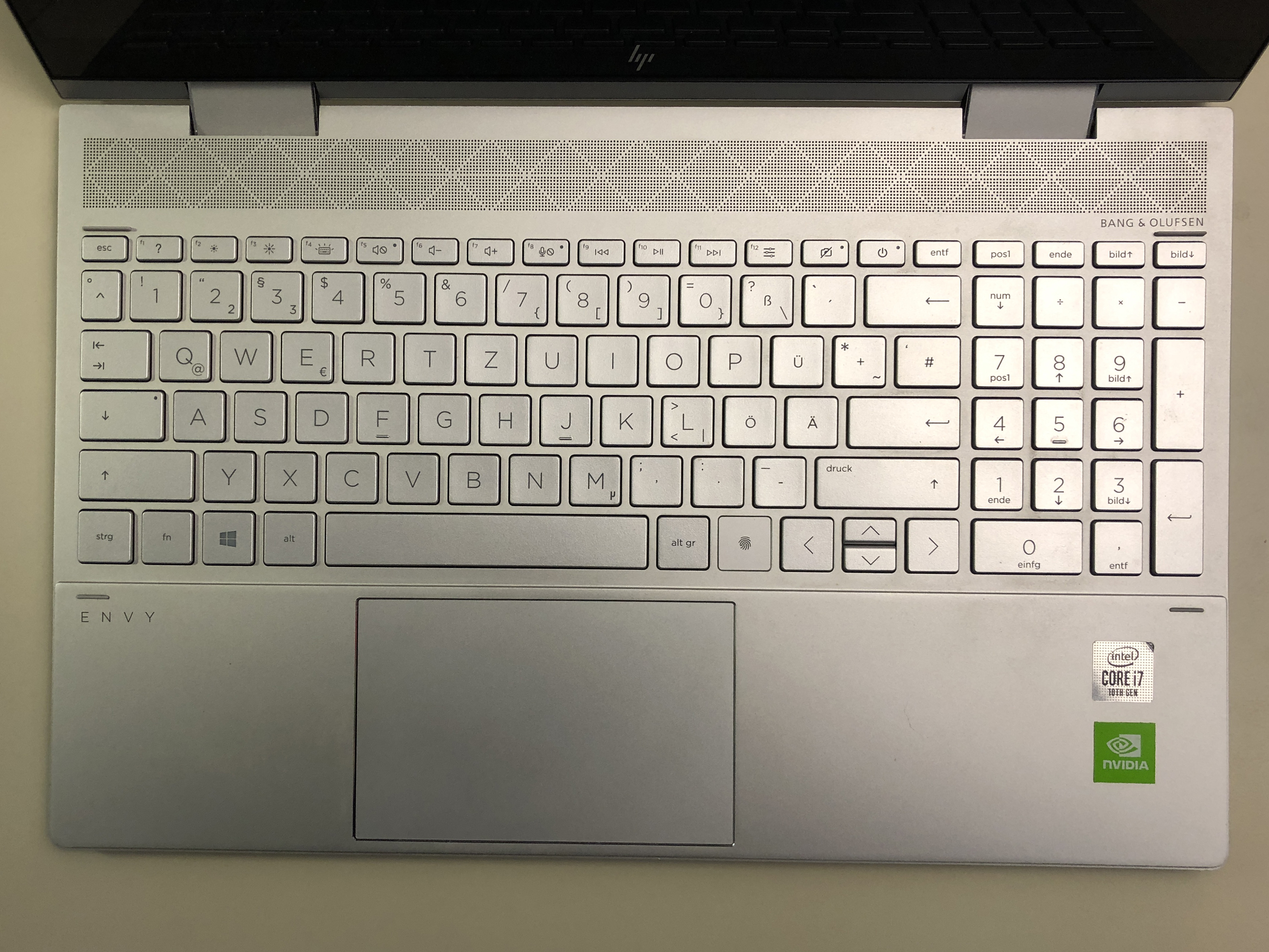

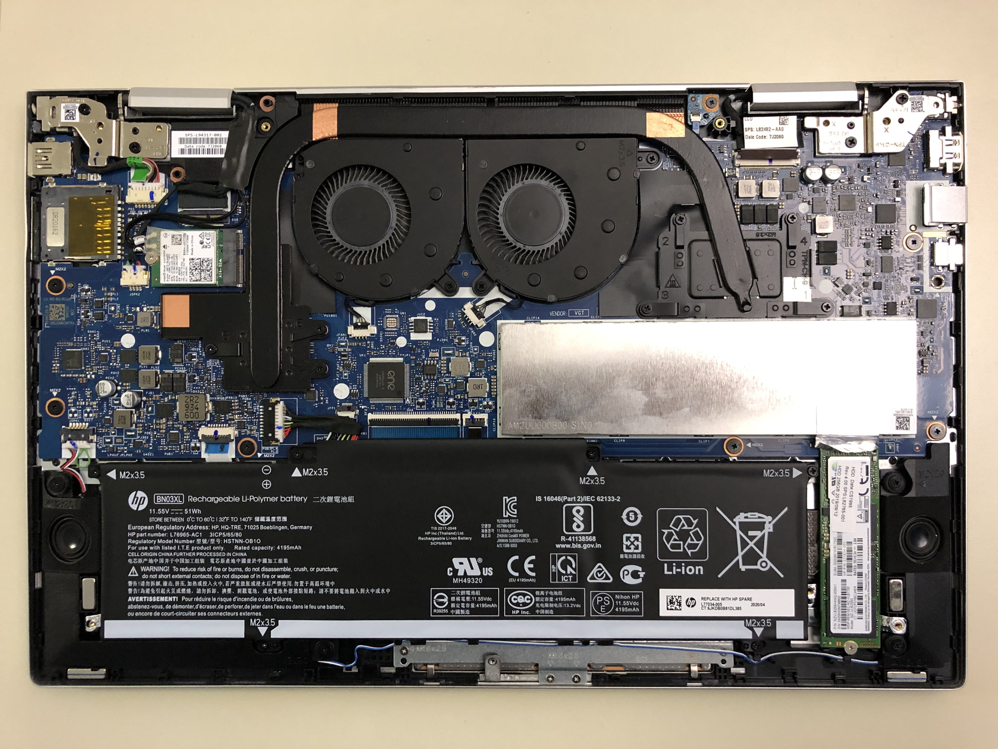

Schade -hab´ leider keine Zusatzgarantie. Ein anderes Netzteil habe ich auch bereits versucht - mit und ohne Akku - immer die gleichen Symptome. Wenn keine Spannung anläge, würde wahrscheinlich auch die seitliche Lade-Led nicht leuchten. Die Lüfter schauen sauber aus und lassen sich per Hand locker drehen. Die Lüfter habe ich übringens auch schon mal abgesteckt - hat nichts gebracht. Ich habe schon alle Komponenten (Display, Keyboard, Fingerprint-Sensor, Lautsprecher, WLAN-Modem, etc..) mal einzeln ausgesteckt und dann versucht zu starten - immer die gleichen Symptome. Das Gerät sieht innen und außen aus wie neu. Es ist absolut nicht verstaubt - wär´ echt schade drum.
So sieht das Envy aus - nicht gereinigt ;-)
Das sieht leider nach Mainbordschaden aus.
