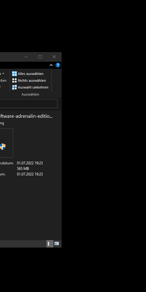

Moin, da ich seit gestern die G2 habe und jetzt erst dafür zeit gefunden habe die einzurichten muss ich hier noch mal um den ein oder anderen Rat fragen.
Beim system ist
5950x
6900XT
96GB 3600
X570 Crosshair 8 Hero wifi.
Und nun zu meinem Problem, ich hatte den 22.5.2 treiber drauf und ein regelrechtes geflimmer was seinesgleichen sucht, daraufhin habe ich mal den 22.5.1 Treiber probiert und siehe da, das geflimmer ist kaum noch wahrnehmbar, aber jetzt ist quasi das DIsplay nach links verschoben, sprich ich habe auf beiden Displays/linsen eine dunkle hälfte. Rechts fehlt die hälfte und unten ebenfalls, desweiteren sieht man auch die harten kanten des displays. Es sieht nur aus als ob das Display verschoben ist, beim starten sieht man das es überall gleichmäßig schwarz ist.
Jemand ne ahnung wie ich das beheben kann ?
Habe schon den WMR kram neuinstalliert, GPU treiber komplett neu und auch den CHipsatztreiber. Nur weiss ich jetzt auch nicht wo ich da weiter ansetzen soll.
Eigentlich wollte ich schon lange in VR drin sein aber ich seitze seit gut 2 stunden daran das Displayproblem aus der Welt zu schaffen.
So in etwa kann man sich das vorstellen, leider bekomm ich mim handy kein vernünftiges Foto davon hin. Das Bild ist also nach links verschoben und die hälfte an informationen fehlen

bin mir jetzt nicht sicher, obs das bei display port auch gibt, aber bei HDMI gibts Overscan, mit dem man das Bild entsprechend anpassen kann.
Falls sich das Verhalten mit dem Grafiktreiber geändert hat, dann könntest du einfach noch einen älteren Treiber ausprobieren, wie sich dieser verhält

weil der 22.5.2 und auch der 22.6.1 für ein sehr starkes flimmern sorgen, das fühlt sich so an als ob man mit einer kamera versucht nen röhrenbildschirm zu filmen.
€1
Hmm auch der 22.4.1 macht diesen ärger, am notebook funktioniert alles wie es soll, aber mit der 3060 brauch ich da garnicht dran denken, also einen HW fehler kann ich schonmal ausschliessen.
Auch eben noch probiert, die Quest 2 läuft auch, egal ob kabel oder Wireless.
€2
Nach etlichen neustartes und treiber sowie toolneuinstallierungen scheints wohl nun zu klappen. komplett weg ist das geflacker aber auch mit dem 22.5.1 nicht weg, ich denke ich werde damit wohl leben können bis ich meine index zurück hab.
Woran es lag weiss ich nicht, was aber seltsam ist das Windows 4 zusätzliche monitore anzeigt sobald die G2 aktiv ist, eventuell ist da der zusammenhang
