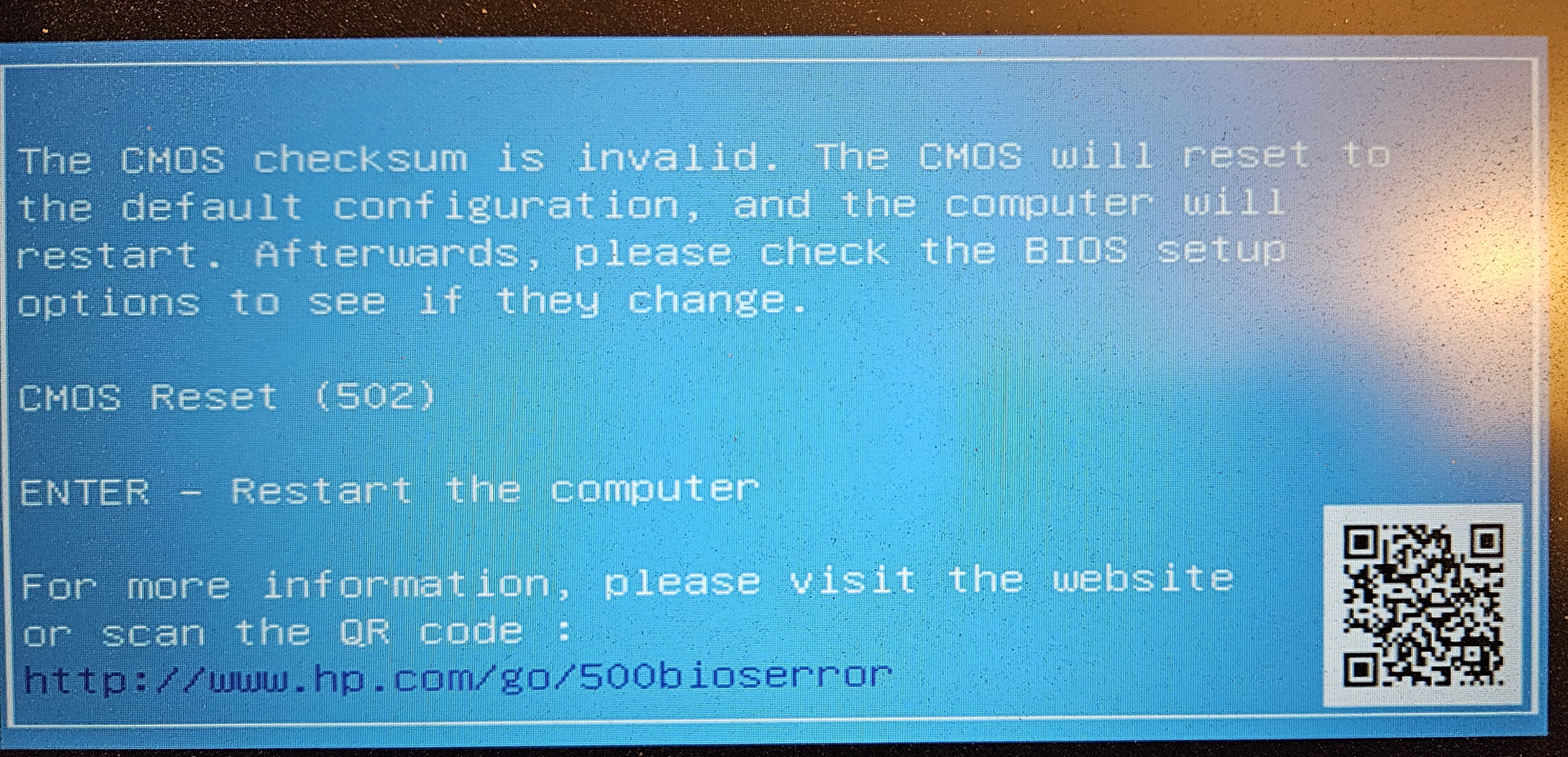

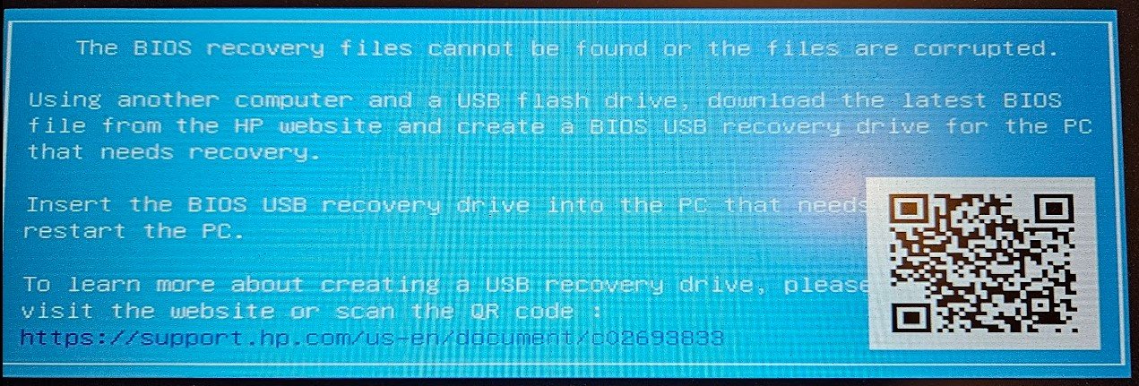

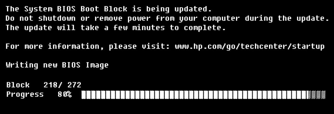

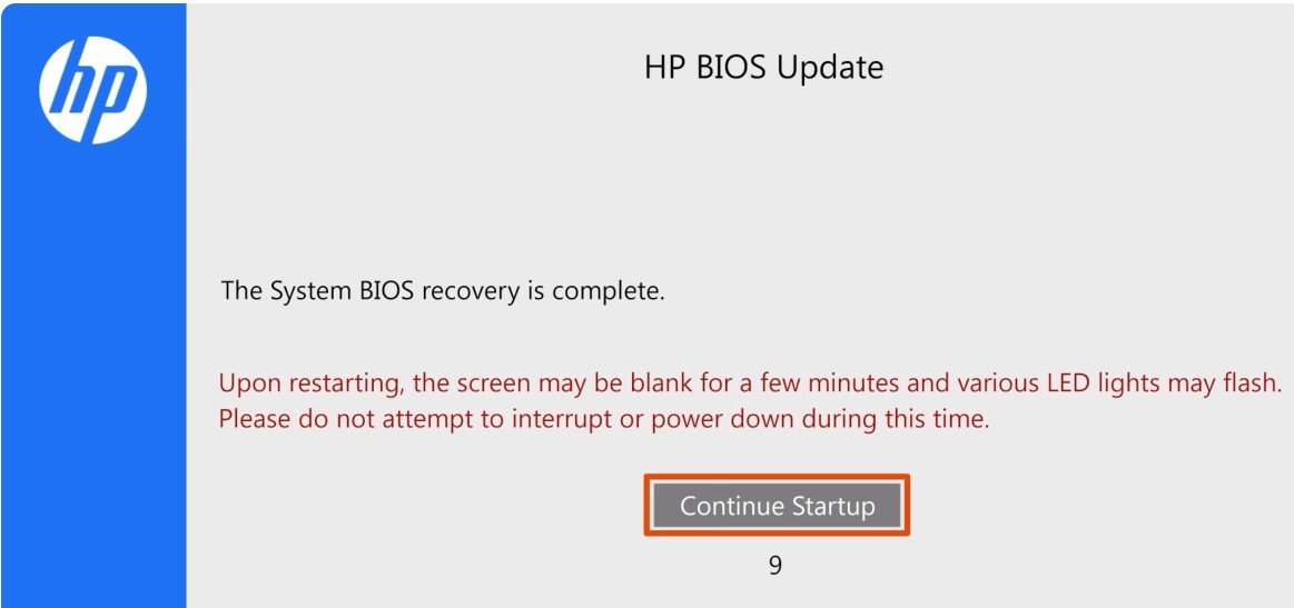

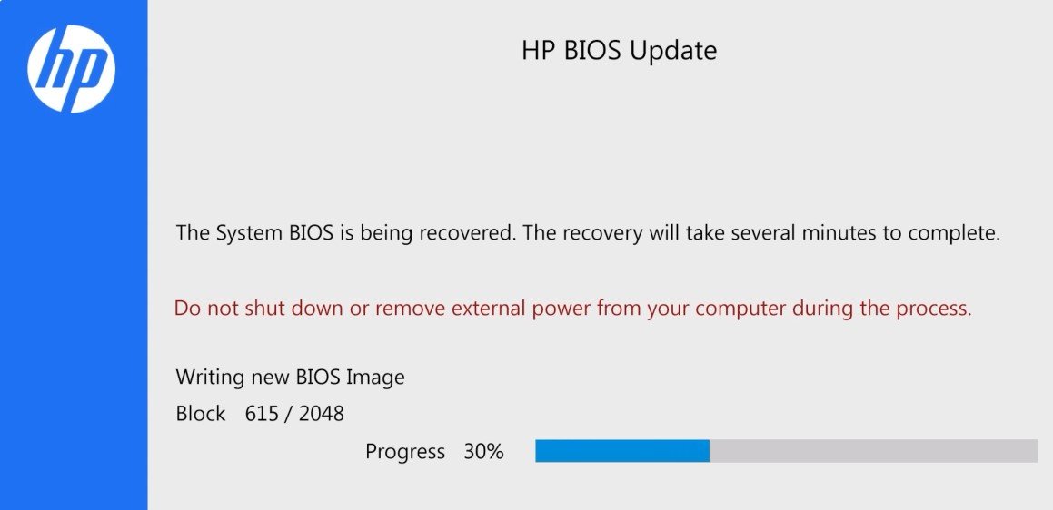

Gestern Abend kamen via automatischer Updates 2 Updates, ein kumulatives und ein HP Firmware Update. Nachdem ich meine Arbeiten am Laptop erledigt hatte, bin ich zum Installieren wie immer auf, "Updates installieren und Herunterfahren" gegangen. Das hat so weit wie immer geklappt, doch dann ein ganz kurzes Aufflackern einer BIOS-Info und seither ist das Laptop klinisch tot. Bildschirm bleibt schwarz, der Lüfter jedoch ist hörbar. Was ich schon versucht habe, ist ein CMOS zu machen, Windows Taste + B + Power Taste (für 3 Sekunden). Ein manuelles Wiederherstellen des BIOS mittel USB Stick und passenden BIOS. Hier hatte ich insoweit Erfolg, dass versucht wurde, ein BIOS aufzuspielen. Ende vom Lied, auch das hat nicht funktioniert. Seither bekomme ich nur noch die Meldung "The BIOS recovery files cannot be found or the files are corrupted". Die BIOS Version(en) habe ich mir von der Supportseite von HP mit den SN Daten für mein Laptop heruntergeladen.
PS: Im letzten Bild, der QR-Code und auch die Webadresse führen zum Error 404
Screenshot 2024-12-13 012926.jpgScreenshot 2024-12-13 012956.jpgScreenshot 2024-12-13 013025.jpgScreenshot 2024-12-13 013051.jpgScreenshot 2024-12-13 013143.jpg

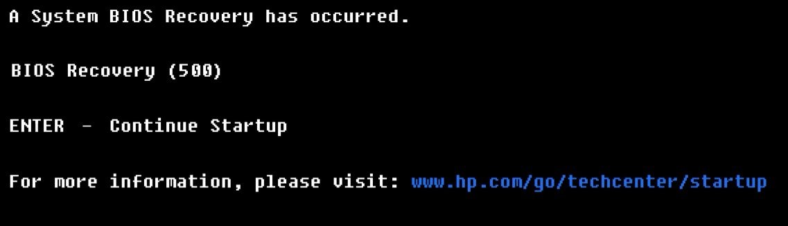

Habe es jetzt noch zweimal probiert und bekomme eine neue, abwechselnde Meldung. Einmal mit CMOS (502) und einmal mit Recovery (500)

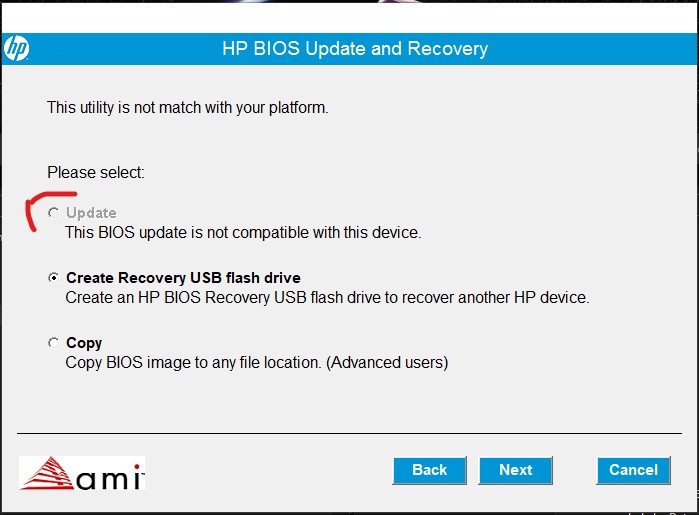

Wenn ich den Recovery Stick erstelle dann kann ich (egal mit welchem USB Stick) auch nicht die Update Option wählen, ich habe nur die beiden anderen Auswahlmöglichkeiten.
