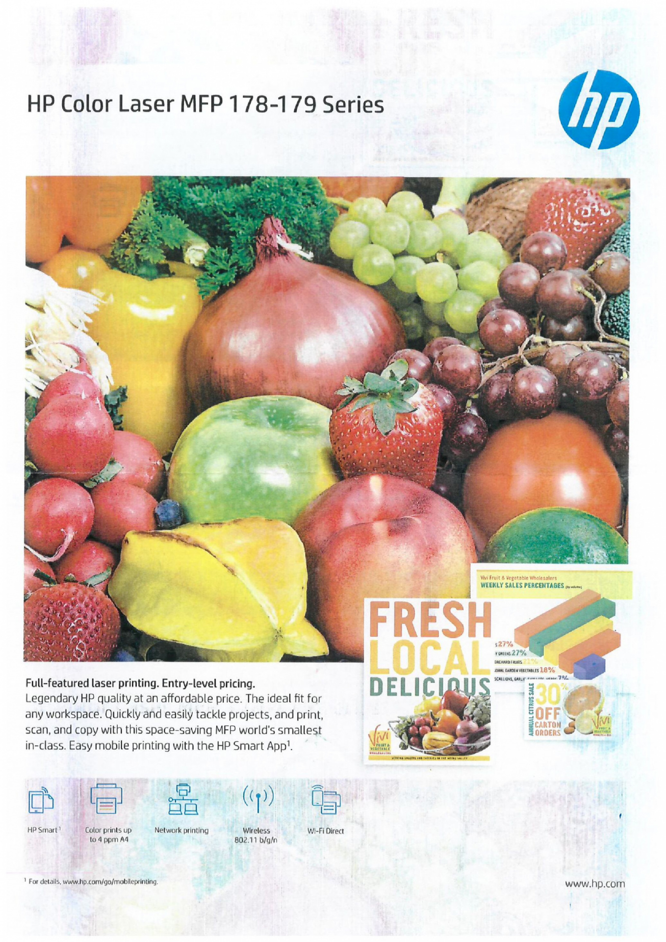

Hallo zusammen, seit gestern druckt unser Drucker seltsame Schattenseiten. Ich habe mich selbst schon etwas schlau gemacht und versucht den Drucker zu reinigen: Bildtrommel gereinigt mit Wattestab und destilliertem Wasser, Transfereinheit gereinigt und alles geputzt, Tonerreste entfernt usw. Aber alles hat nichts gebracht, kann es sein, dass die Bildtrommel hinüber ist obwohl der Drucker erst 1 Jahr alt ist? Über Hilfe würde ich mich sehr freuen - Danke.
Ich denke eher der Fixirer ist am Ende. Die Heizung schafft nicht mehr die Temperatur und dadurch entsteht das Geisterbild.

Ich wuerde bei dem doch recht grossen Abstand des "Schattens" zum Original weder auf die Bildtrommel noch auf die Fixiereinheit tippen.
Die Bildtrommeln kann man eigendlich direkt ausschliessen, denn der Fehler betrifft alle Farben. Die Trommeln sind in den Tonern integriert, dann muessten alle gleichermassen kaputt sein.
Und dazu, genau wie bei Problemen mit der Fixiereinheit, sind die Fehler dann in aller Regel in einem Abstand auf dem Papier wie der Umfang der jeweiligen Rolle ist.
Das sieht mir eher nach Problemen mit der Transfereinheit aus.
Der Toner wird nicht korrekt von der Transfereineit auf das Papier uebertragen, oder die Transfereinheit wird nicht sauber vom Resttoner gereinigt.
Das Problem kann in der Transfereinheit liegen, oder aber auch im Netzteil des Druckers, wenn dieses die fuer den Transfer noetige Hochspannung nicht mehr erzeugen kann.
Oh, da ist mir dann ein Fehler unterlaufen. Ich kenne aeltere HP Laserdrucker, und da waren die Bildtrommeln immer in den Tonern integriert.
Ich hab sogar noch nach Bildern vom Toner geschaut, aber keine ohne die Schutzkappen gefunden.
Um zu beurteilen ob es an der Trommel liegt, muesste man den Umfang der Trommel kennen, und den Abstand der Schatten zum Original auf dem Ausdruck.
Stimmt das ueberein ist die Bildtrommel ein Kandidat.
