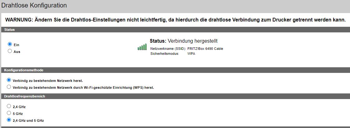

Unter den Einstellungen vom WLAN wird das Bild unten angezeigt. Nichts deutet auf Probleme hin!?!

Ich empfehle, den Drucker im WLAN über die Fritzbox zu verwalten, entweder DHCP oder mit fester IP.
Bei DHCP kann es sein, dass nach Neuvergabe der internen IP durch die Fritzbox der Drucker einfach wieder neu gestartet werden muss. Die Dauer der DHCP Zuweisungen kann man bei meiner Fritzbox, allerdings eine 7490, manuell mit Tagesangabe einstellen. Nach Ablauf dieser Tageszahl kann es dann zu einer Neuzuordnung im obigen Sinne kommen.
