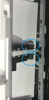

"Gummiwalze" Dieses 30cm Teil? Was meinst du mit aufrauhen, Schleifpapier?
Von Schmutz / Fett befreien. z.B. mit feuchtem Tuch reinigen.
(siehe Anhang, oder Link in #4)

Google einfach mal Papiereinzug bei HP. Seperator und die kleine Walze sind gemeint.
