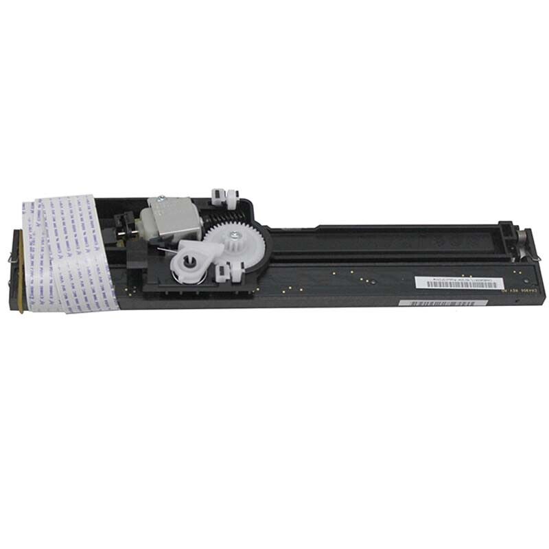

Habe bei besagtem Drucker direkt nach dem Einschalten den Scannerfehler 17 im Display gehabt.
Habe eine neue Scan-Unit (s. Foto) gekauft und eingebaut.
Jetzt geht der Drucker wieder an und ich kann auch Drucken. Der Scan-Schlitten bleibt nach dem einschalten allerdings irgendwo in der Mitte stehen und nicht ganz links.
Wenn man dann eine Kopie startet ist nur etwa die Hälfte auf dem Blatt (es ist nach unten verschoben) und danach erscheint wieder Scanfehler 17.
Kann man die Scaneinheit irgendwie neu justieren / kalibrieren, etc.?
Oder liegt es an was anderem? Könnte das Formatter-Board auch Schuld sein?

Jemand ne Idee, wo man dieses Formatter Board für den HP M477fdw bekommt?
Artikelnummer: CF379-60001
Ja, das ist das einzige was ich gefunden habe. Hab noch nie was bei Aliexpress bestellt.
Lieferzeit 2. März!!!
Bin nicht so begeistert....
Man sollte so ein Teil auch beim deutschen HP-Servicepartner bekommen können.#
Kostet dann natürlich auch mehr!
Kannst du mir einen nennen? Ich habes bei keinem gefunden.
Das stellen die nicht online. Das musst Du vor Ort klären.
Achso ich dachte du meintest so einen Ersatzteil-Distributor.
Ich habe jetzt eines bei Jacob-Elektronik gefunden als einzigem Anbieter. Da kostet es aber 200,- Euro. Schon sehr grenzwertig...
Würde ich an deiner Stelle nicht mehr investieren.
Das Geld würde ich für einen neuen (oder gebrauchten) Farblaser nehmen.
