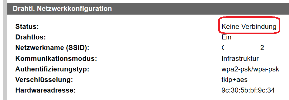

Da ich gerade selber mir Gedanken über einen neuen Drucker mache, sah ich mir das Gerät HP Color LaserJet Pro MFP M281fdw bei einem Kollegen näher an.

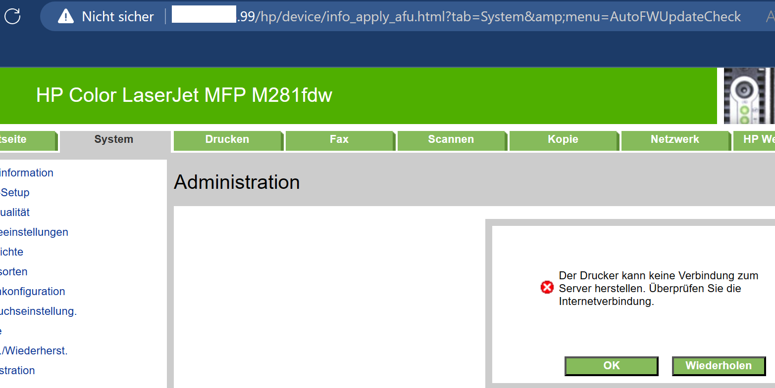

Dabei stelle ich fest, dass das Gerät - IMHO - weder sich selber updaten kann. Noch Updates vom Internet holen kann
Das Gerät ist über WLAN mit dem Router verbunden. Wie man im Screenshot sieht, bin ich von einem Computer über WLAN mit der IP des Druckers verbunden. Der Drucker behauptet jedoch "keine Verbindung"
Updates sind vorhanden, gemäss der Website von HP.
Im Internet habe ich in einem ersten Anlauf keine Info dazu gefunden. Liegt ein Konfigurationsfehler vor? SW ist buggy? Reset erforderlich?

Gibt es die Möglichkeit eines Offline-Updates via EXE direkt vom HP Support?

"Richtig einstellen" meint WiFiDirect ausschalten. Korrekt?
Getan. Fehler tritt noch immer auf.
Reboot. Fehler tritt noch immer auf

JohnWayne78 schrieb:
İm Router ist Kommunikation erlaubt für den Drucker?
Hallo JohnWayne78
Updates von Geräten benötigen keine Löcher in der NAT FW des Routers.
Eine FW Appliance ist hier nicht installiert.
Jede mir bekannte Geräte SW geht über HTTP(S). D.h. da muss im Router nichts konfiguriert werden.
Nachprüfbare Ausnahmen zum meinem besseren Verständnis nehme ich dankend an.
Grüsse
Eigentlich sollte man froh sein das ein Drucker nicht selbständig etwas aus dem Internet holt.
Es kann durchaus aus sein, dass der Drucker einen festen Eintag hat was er zwecks Update anfragen soll und diese Quelle ist nicht mehr da bzw. nicht erreichbar. @ral9004
Wenn man unbedingt updaten will so muss manuell getan werden.

Moin moin,
es geht nicht um NAT Einstellungen oder so, sondern darum, das viele Router automatisch Druckern das Internet verwehren.
Meiner macht das zum Beispiel auch (Huawei)
Grundsätzlich ist das wahrscheinlich auch keine schlechte Funktion, wenn du mich fragst, weil Drucker ja eigentlich nur!

Weshalb ist der Status der WLAN Verbindung auf "Keine Verbindung"?`Obwoh ich über über WLAN / IP auf den Drucker zugreife?
Die Fehlermeldung entspricht auch nicht dem HTTP Error 404 - "Seite nicht gefunden". Er kann technisch keine Verbindung aufbauen, verstehe ich die Meldung.
Vielleicht prüft der Drucker irgendeine Adresse um zu erkennen ob sein Netz funktioniert. Macht Windows ja auch so.
Eventuell fehlt dem Drucker die Gateway oder ein Irgendwas lässt die Anfragen dazu nicht raus.

Die Firmware des Druckers wurde erfolgreich manuell durchgeführt
Thread abgeschlossen ;-)
