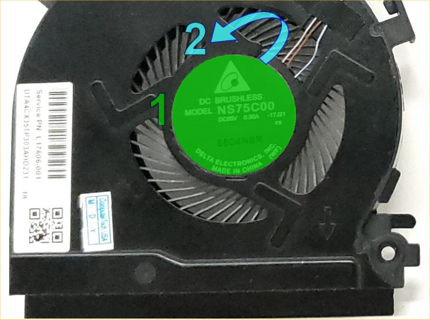

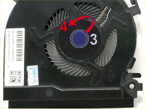

Wenn Du den Lüfter vor Dir liegen hast, ziehst Du die Abdeckung 1 mit einem Uhrmacherschraubenzieher nach oben ab 2:Pat0alex schrieb:Habt ihr ggf. ein Video oder so, auf dem ich mal sehe, wie man den Lüfter fürs Reinigen und Ölen auseinander nimmt?
Dann gibt es in der Mitte eventuell eine Achsabdeckung 3.
Die kann man mit dem Uhrmacherschraubenzieher an der Seite noch oben abhebeln 4.
Jetzt sollte man die Achse des Rotors sehen.
Die ist mit einem gespaltenen Ring in einer Nut festgeklemmt.
Den Ring hebelt man einseitig hoch und zieht ihn aus von der Achse ab.
Pass auf!
Wenn der weghüpft, findest Du ihn nie wieder!
Also Vorsicht walten lassen.
Nun kannst Du den Rotor aus dem Lager ziehen.
Je nach Lagerart wir geölt oder gefettet.
Wälzlager und Bronzesinterlager werden gefettet, andere Gleitlager werden geölt.
Danach den Rotor wieder einstecken, befestigen und die Abdeckungen und Aufkleber wieder befestigen.
Das hält zwei Jahre bei HP, dann fängt der Zirkus wieder an.
Viel Spaß beim Basteln.
P.S: Komme nicht auf die Idee, ein Bronzesinterlager zu ölen.
Dann bist Du in ein paar Wochen wieder hier.
Das Öl laugt das letzte Fett aus den Sinterporen, das läuft raus und das Lager klappert wieder.
Zu aggressiv mit zu vielen Rückständen.Pat0alex schrieb:Blöde Frage mal noch. Warum kein WD-40? Hab das jetzt hier und da auch gelesen für die Lüfter. Aber ihr ratet ja davon ab

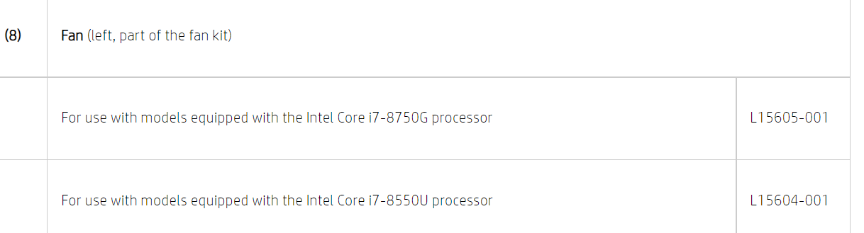

Naja im Link ist der L15604-001 zu finden. Laut HP brauche ich aber den L15605-001. Nun ist die Frage, wie die sich unterscheiden.
Was ich bisher weiß ist, dass beide von Delta kommen und wohl auch als NS75C00 bezeichnet werden. Der eine wird allerdings teilweise mit 40 Watt angegeben, der andere mit 65 Watt.
In den Spezifikationen des Notebooks wird dabei nach CPU unterschieden:
