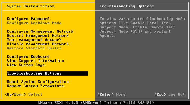

Dir ist schon klar das ESXi nur der Hypervisor ist und von irgendwo aus verwaltet werden muss. (vSphere Client oder vCenter)
Nach Installation von ESXi kannst nur eine Handvoll Einstellungen vornehmen und mehr als das siehst nicht:
Storage Virtualisierung bekommste mit dem N54L nicht gescheit hin weil VT-d fehlt.
