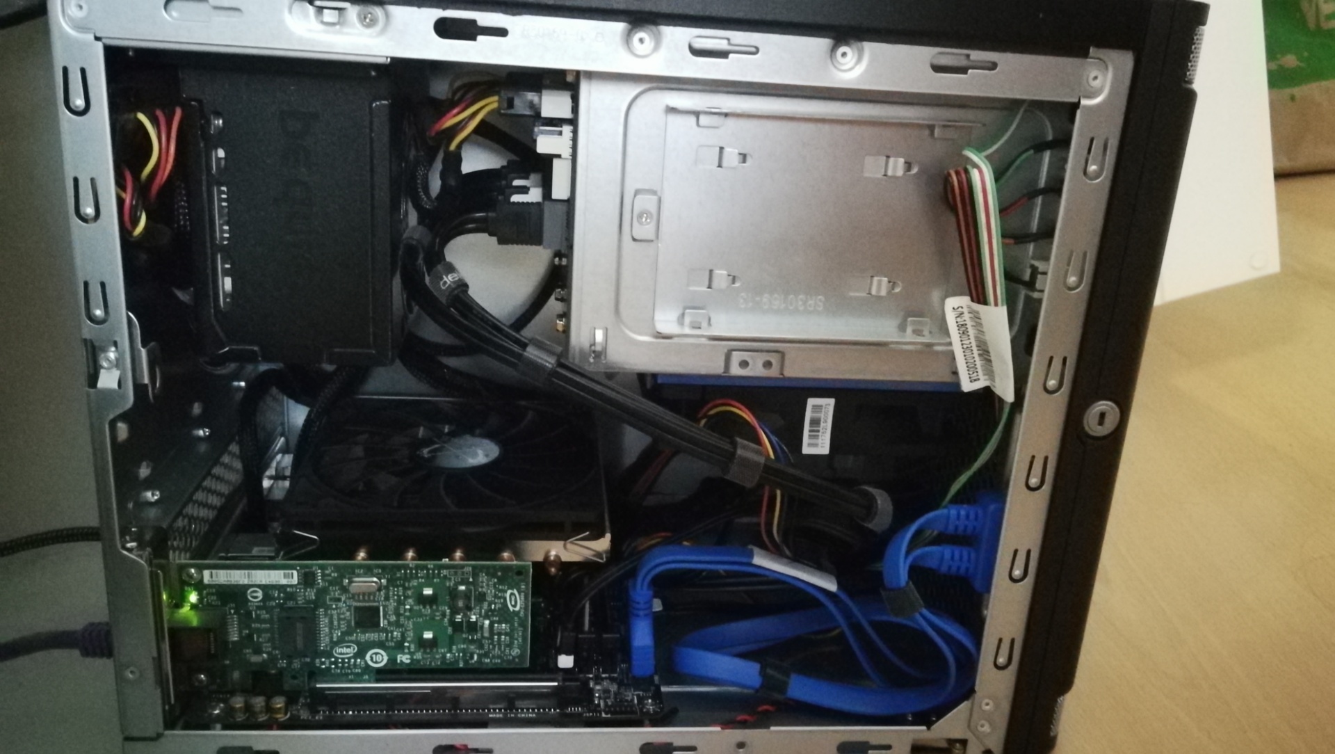

Bin auch vom N54L umgestiegen. Schau dir mal das Gehäuse an: https://geizhals.de/chenbro-sr30169-a885987.html
Das hat 4 x Hot-Swap und ist dennoch sehr kompakt. War meine erste Wahl.
Habe jedoch ein SFX Netzteil mit ATX Adapterplatte verwendet um mehr Platz zu haben.
Welchen Kühler ich drin hab, weiß ich garnicht mehr genau. Müsste ich mal aufmachen, wenn es dich tatsächlich interessiert.

Ich schau mal rein nachher, aber ich glaube diesen Schacht habe ich entfernt.
Temperaturen sind alle top, bis auf die der SSD, welche auf der Unterseite des MoBos steckt. Die hat immer zwischen 50 und 60°C. Immernoch im Rahmen, aber eben nicht ideal.

Durch den Einsatz eines SFX Netzteils ist da jede Menge Platz drin.
