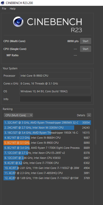

Gekühlt durch eine 240er artic freezer kommt man kaum über 53C inGame und 64 in Cinebench
Im cinebencht kommen wir nur auf 9000 Punkte.
Die CPU taktet sofort auf 3200 runter..
In Games taktet sie jenachdem 4400 MHZ Allcore
Geht man aus dem Spiel raus mit der Win Taste taktet er sofort hoch auf 4800
Klar ist das Baord bestimmt besch... aber soo schlecht?! =/
Jemand eine Idee?

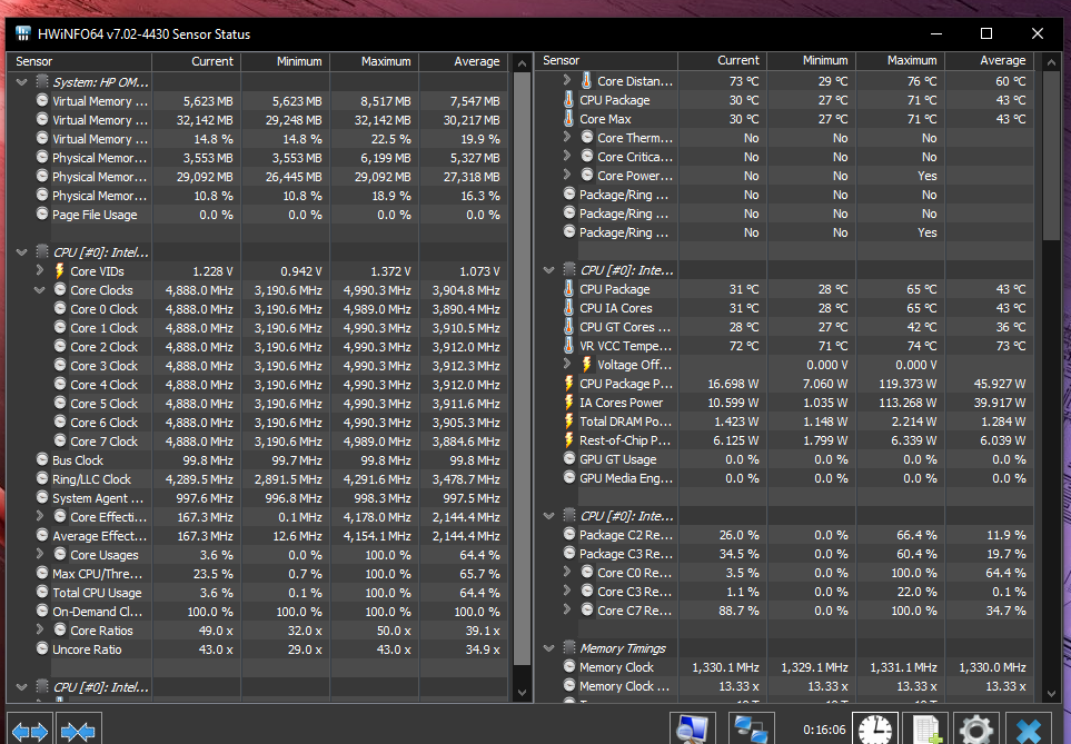

Hier mal die Temps nach 30 Mins CB 23
Gerade in Warzone 4000 MHZ im schnitt
Dekstop direkt 4800
ICH WEIS DAS ES EIG NE DUMME IDEE IST / WAR aber ist nicht mein PC und er wollte es so
Kann das Baord das schuld sein?

Das Board betreibt die CPU mit einem Powertarget von 65W, wie von Intel angegeben.
Frei erhältliche Boards ignorieren meistens das Powertarget und übertakten ab Werk. Daher auch höhere Vergleichwerte bei CPU-Vergleichen.
Reaktionen: conf_t und GTrash81

Das Board hält sich Brav an die TDP Vorgaben und deswegen erreicht die CPU bei Volllast weniger Takt aber boostet bei bis max. hoch bei last auf einem Kern oder Teillast.
Asus u.a. haten sich per Default nicht daran und OC'en meist sogar von Haus aus. Bedeutet mehr Stromverbrauch und mehr Takt.

eddietwo schrieb:
Nur wieso taktet er auf dem Desktop höher?
Desktop: Du willst ein Fenster verschieben -> Wenig Last, wenig Stromverbrauch -> 1 Core taktet hoch, verbraucht 30 Watt und kommt dementsprechend hoch mit dem Takt.
Spiel: 8 Threads werden mittel bis stark ausgelastet -> 65 W / 8 <= 30 Watt.
Weniger Watt pro Core -> Weniger Takt im Spiel.
Reaktionen: eddietwo, conf_t und GTrash81
Auf dem Desktop sind keine X Kerne + HT unter Volllast, da hat er die 65 Watt für 1 bis 2 Kerne zur Verfügung und kann damit entsprechend höher takten.
Je mehr Kerne ein Spiel oder Anwendung nutzt, desto mehr wird ein Retail Board bringen.
Überall wo AVX benutzt wird bricht die CPU ein bei dem TDP PowerBudget. Das siehst du an CB23.

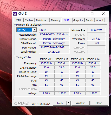

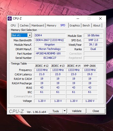

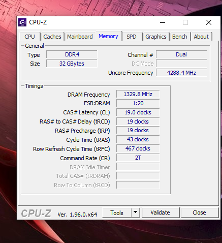

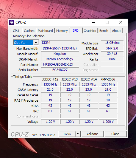

Wie schauts mit Ram aus
In der Liste kommt nur 2666MHZ ram vor
Heißt dass das ein 3000er XMP nicht läuft?
Kollege hatte mal den Ram vom HP Teil mit einem weiteren aufgetsockt
aktuell schauts so aus siehe BILDER
würde man das selbe wieder hinbekommen oder läuft xmp dann mit dem cl des langsameren rams wenn überhaupt?
Laut Gigabyte das das Board XMP. Aber grundsätzlich hat man nur mit Z Chipsätzen XMP oder jetzt mit der Serie 500.
Du kannst bei dem Gigabyte-Board XMP aktivieren, aber
er stellt dann auf 2660MHZ. Die Timings kann man aber
etwas straffen..

Würde der wechsel auf cl16 ram was bringen 2666mhz im vergleich zu cl19?
Oder sind das 75 eur das Fenster rausgeworfen^^
Primärtimings bringen beim RAM kaum etwas, da muss schon alles drum herum optimiert werden (Sekundär/Tertiär-Timings).
Hast du im BIOS bei dem HP Board Einstellungsmöglichkeiten für RAM-Spannung und Timings? Dann könntest du die vorhanden Sticks grob ausloten.
