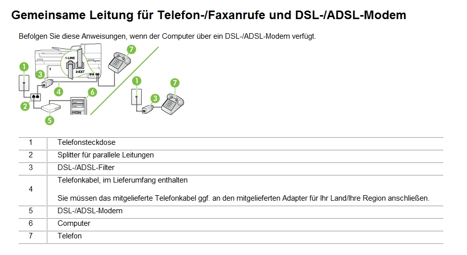

Ist es nicht so, dass eigentlich die Telefonverbindung unterbrochen sein müsste, wenn ich das Kabel zum Faxgerät anschließe (jedoch das 2. Ende NICHT ins Faxgerät stecke)? Denn das Signal wird ja erst durch das Faxgerät weitergeschleift oder?
Edit:
Ich habe es auch mal so angeschlossen wie auf dem Bild (linke Seite)... leider hat das aber nichts am Problem geändert. Nach ca. 3 mal klingeln hebt das FAX Gerät/der HP 6500A ab und der Anrufer hat nur das Faxpiepen auf den Ohren...

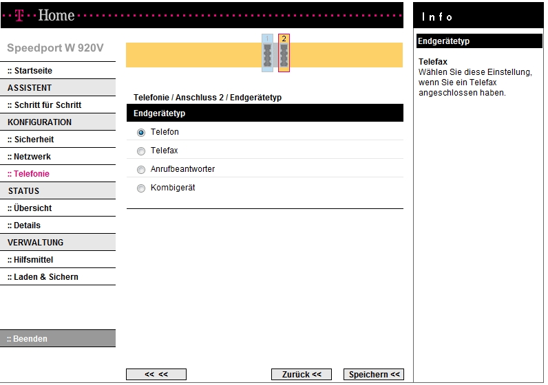

Hi ThomasK_7,
obwohl man am Speedport direkt auswählen kann, dass es sich um ein Faxgerät handelt?
Siehe Anhang...
Gruß & DANKE!
Silent

Ich bin jetzt kein Auskenner für den speedport 920V, aber ich denke das macht keinen Unterschied. Am reinen Rufton kann der speedport nicht erkennen, ob Sprach- oder Faxanruf kommt. Erst nach der Gesprächsannahme und dem Empfang des Fax-Signaltones könnte der speedport theorretisch entscheiden, wo es weiter klingeln soll (am Faxanschluss). Da hat man aber bereits das Telefon am/über speedport abgehoben, sonst käme überhaupt kein Gespräch/Faxsignalton durch. Das Telefonat müsste dann vom speedport unterbrochen werden und nur noch ans Fax HP weitergeleitet werden.
Von so einer technischen Umsetzung habe ich bislang noch nichts gehört.
