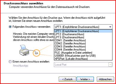

Der andere Versuch klappt leider nicht, weil ich nicht weiß, welchen Anschluss ich wählen soll (siehe Bild)

Neuen Anschluss erstellen -> Ip-Adresse vom Drucker eingeben -> weiter. (evtl. noch den Treiber für XP auswählen).
So klappt es.... 1000 Dank. Man lernt nie aus ;)
