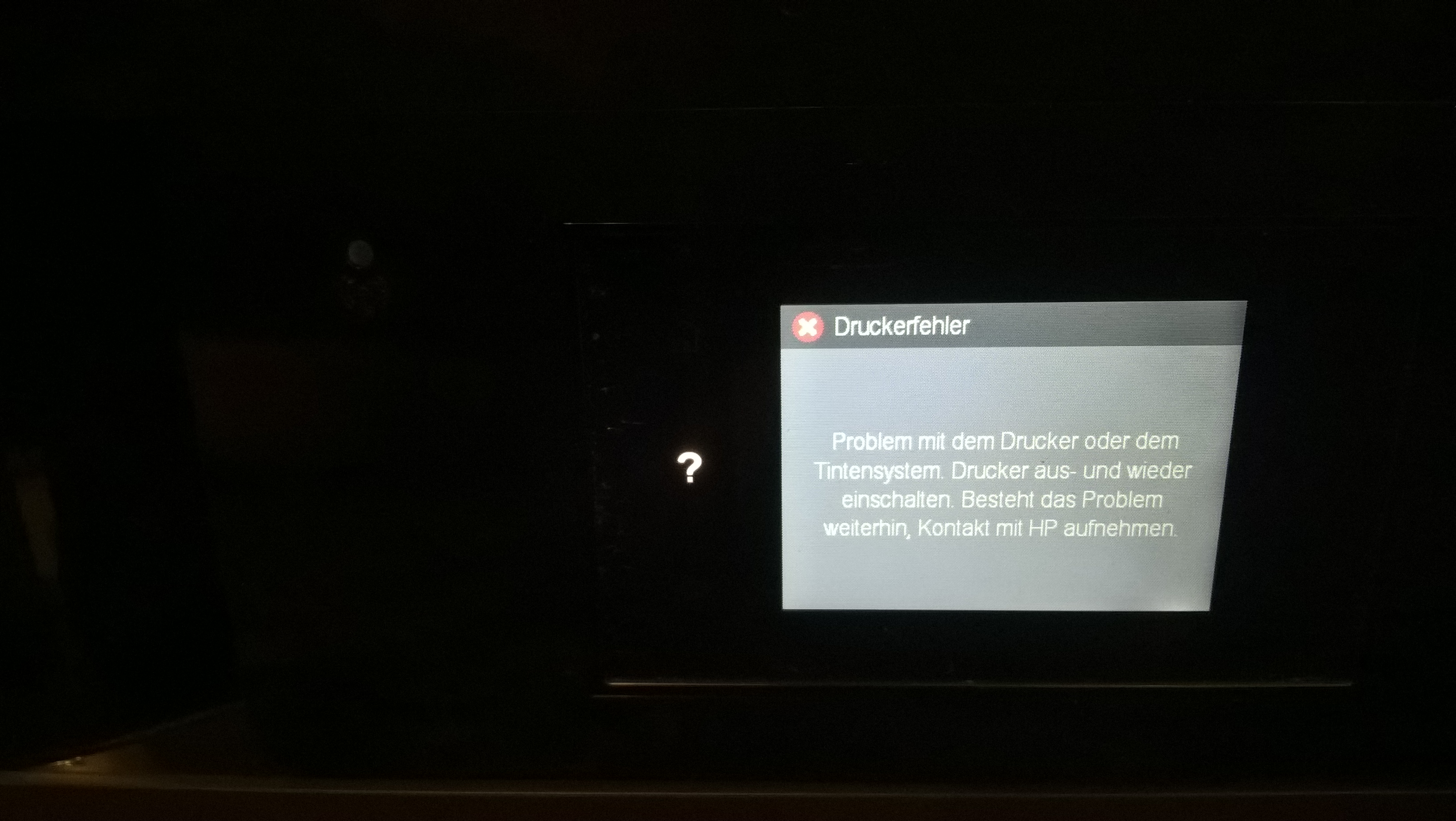

Danach dachte ich mir, ich setze einfach mal den ganzen Drucker auf Werkseinstellungen zurück. Ich bin ins Service-Menü (4x auf Zurück-Taste) und habe den "semi-full reset" gemacht.

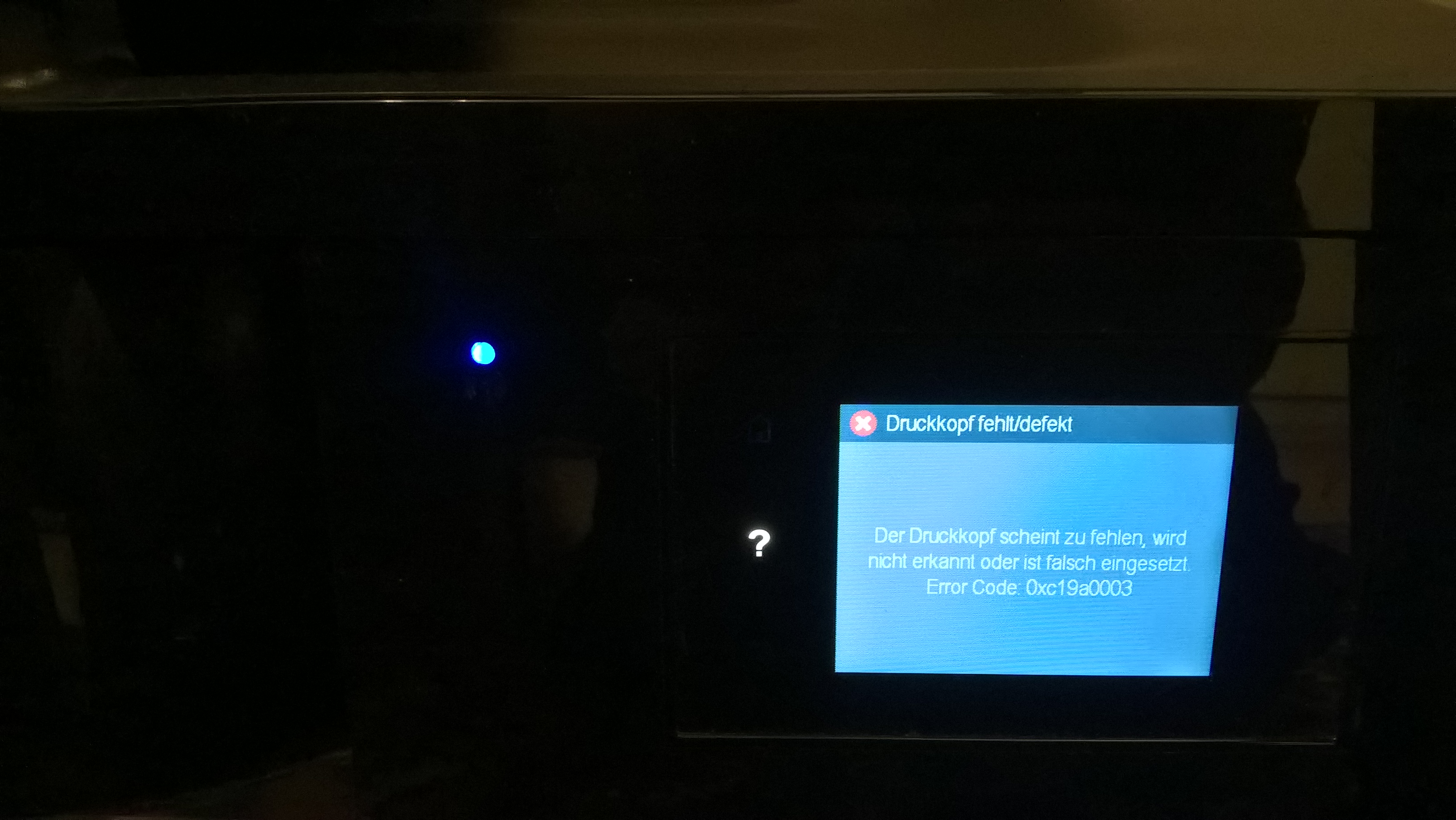

Nun habe ich das Problem, dass nach dem Einschalten des Druckers immer sofort die Fehlermeldung "Der Druckkopf scheint zu fehlen, wird nicht erkannt oder ist falsch eingesetzt. Error Code: 0xc19a0003" kommt und ich nicht das Menü usw. aufrufen kann.
Beim Öffnen der Abdeckklappe fährt der Patronenwagen auch nicht in die Mitte, sodass ich den Druckkopf und die Druckerpatronen mir nicht ansehen kann und ihn eventuell reinigen. Weiß jemand wie ich den Drucker dazu bringen kann oder austricksen kann?

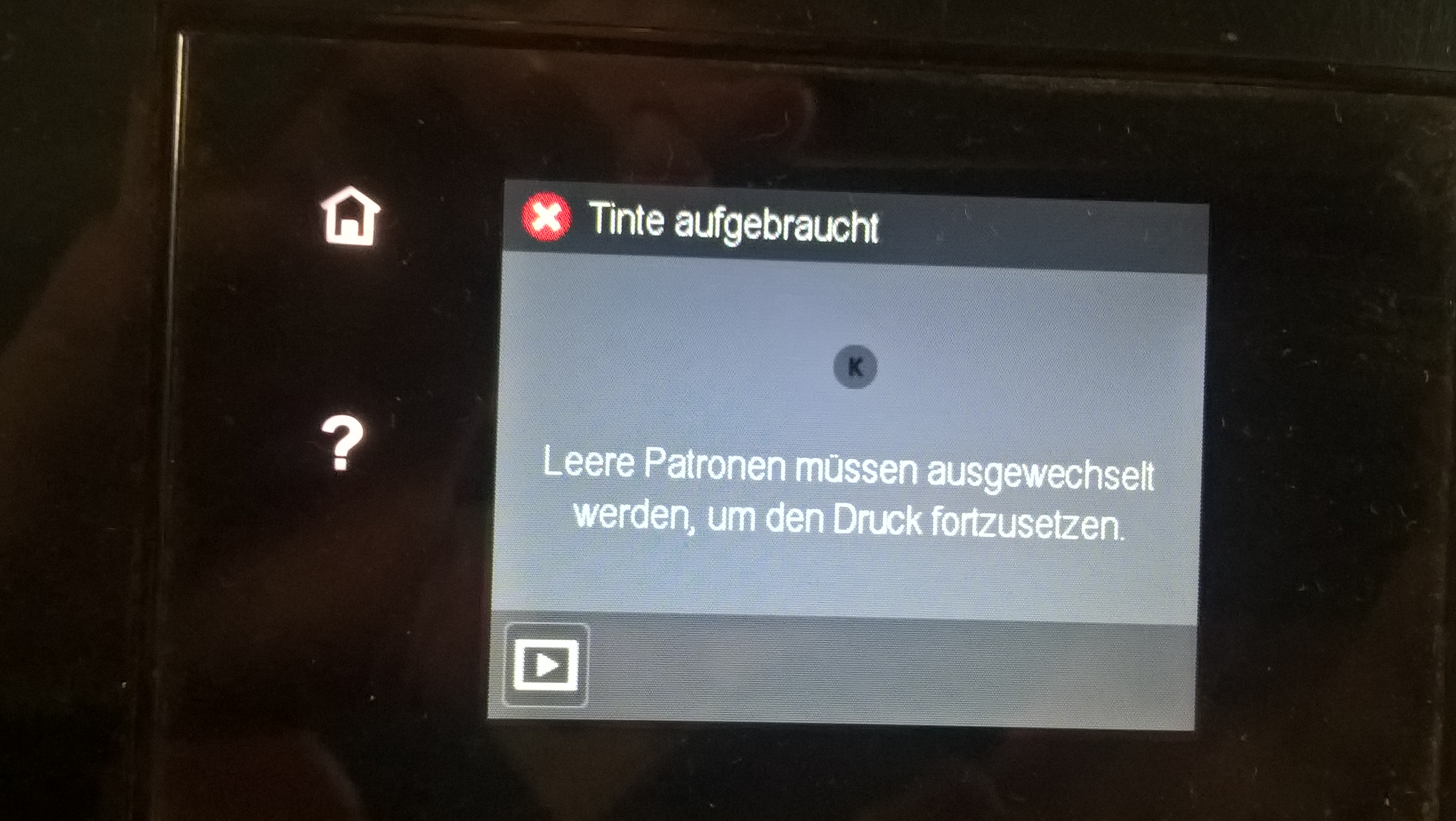

So, ich habe mir jetzt noch 2 weitere gleiche Drucker besorgt.
Drucker 1: Bei dem funktioniert der Druckkopf, nur mäckert er wegen eines Tintenproblems.
Aus dem Grund habe ich diesen funktionierenden Druckkopf in einen anderen Drucker eingebaut und nun schreit er aber, dass die schwarze Patrone leer sei, obwohl wenn ich sie schüttel, ich noch die Tinte höre.
Auch wenn ich die anderen beiden schwarzen Patronen einbaue, besteht immer noch das gleiche Problem. Viel Tinten zeigt er bei allen schwarzen Patronen nicht mehr an.

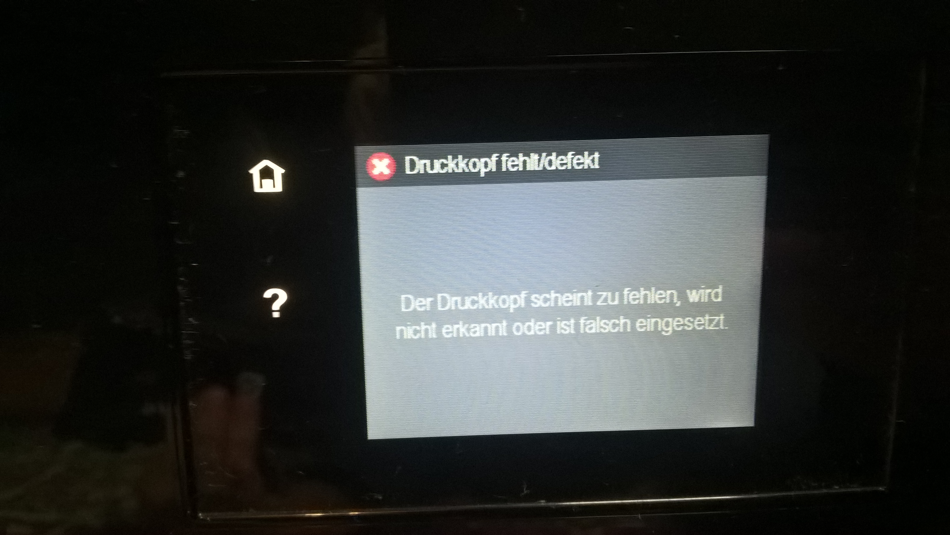

Drucker 2+3: Bei den anderen beiden Druckern ist der Druckkopf defekt. Habe sie probiert in allen anderen Druckern auch einzubauen und es kam überall der gleiche Fehler, dass der Druckkopf nicht vorhanden sei. Der eine funktionierende Druckkopf macht bei keinem der Drucker Probleme.
Bei Drucker 2+3 Druckern mit defekten Druckkopf habe ich einen "Semi-full Reset" gemacht. Nun ist die Fehlermeldung nach dem Druckkopf zwar weg, aber finden tut er den Druckkopf laut Treiber noch immer nicht.

Was mir aber an der ganzen Sache mit dem defekten Druckkopf sehr komisch vorkommt und für mich aussieht nach geplanter Obsolenz des Druckkopfs ist folgende Tatsache:
Der Druckkopf ist ja die Schnittstelle zwischen Druckerpatronen und Drucker. Der Druckkopf hat elektronische Kontakte mit dem Drucker und die Druckerpatronen elektronische Kontakte mit dem Druckkopf.

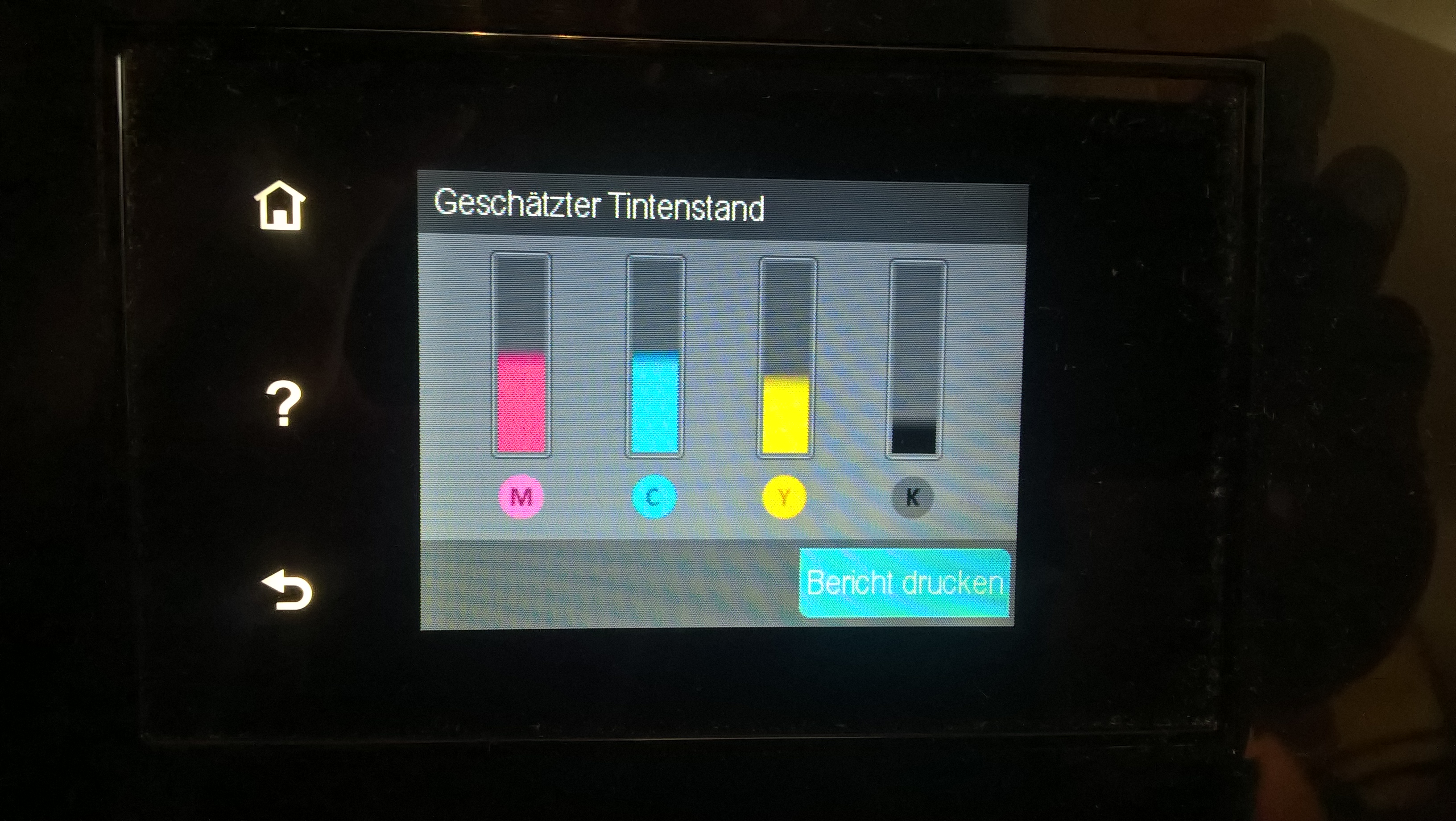

Wie kann der Drucker wissen, das keine Tintenpatronen mehr eingebaut sind, wenn der Druckkopf defekt ist bzw. welchen Tintenfüllstand diese haben?

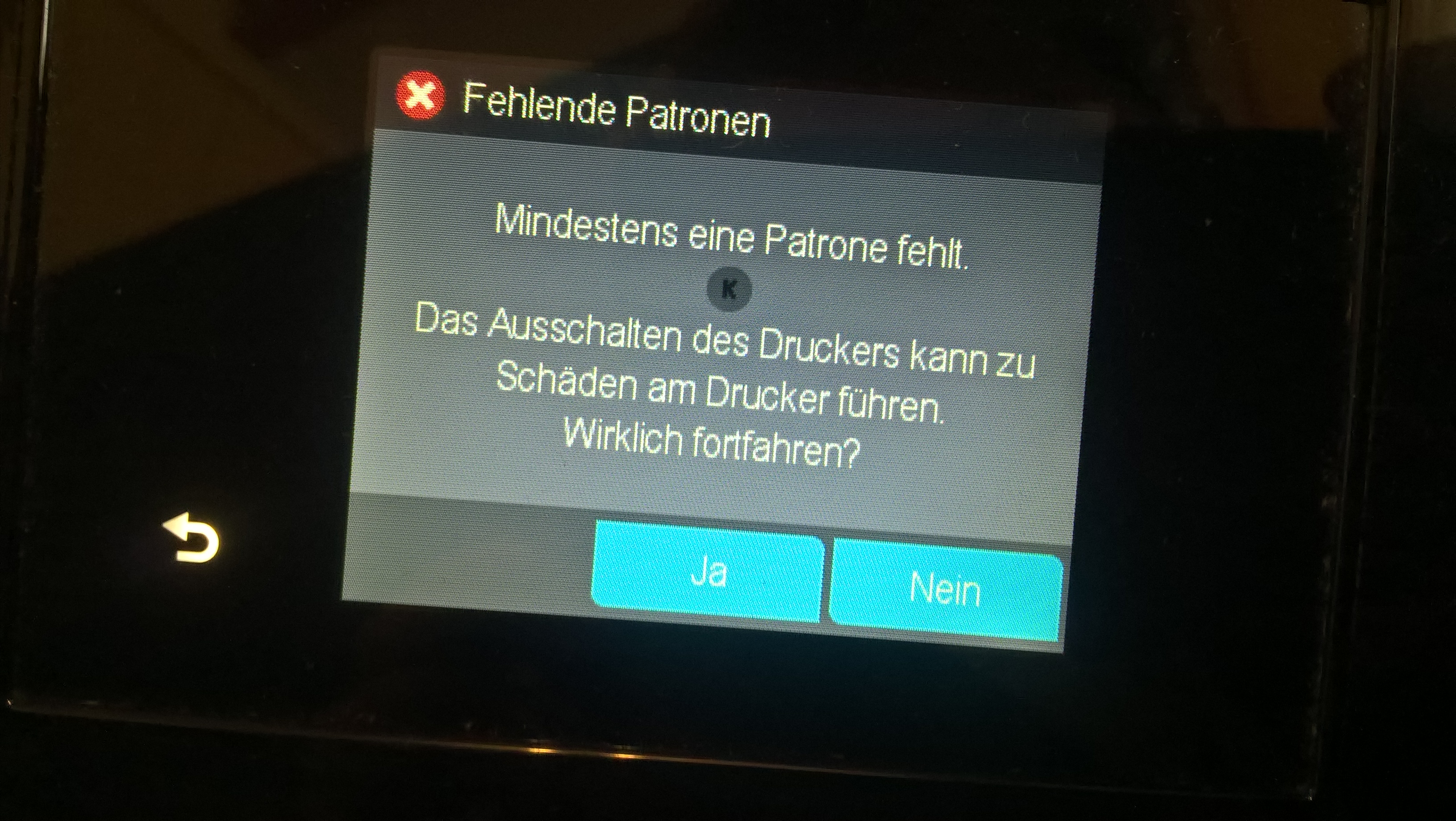

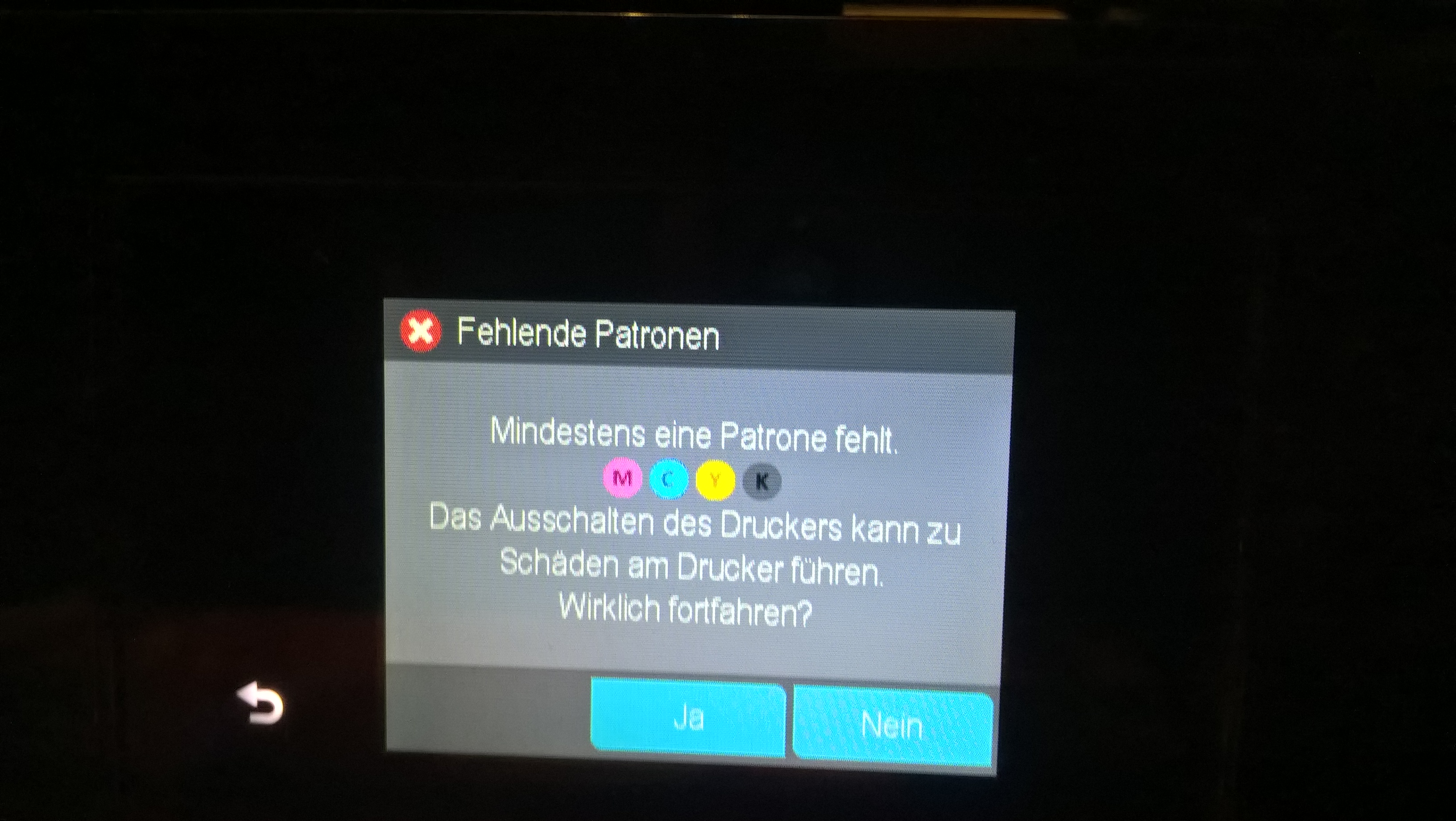

Schalte ich die beiden Drucker 2+3 mit den defekten Druckköpfen ohne eingebauten Patronen aus, schreit der Drucker:
Er merkt sogar, wenn ich nur einen Patronen rausnehmen:
Auch die Tintenfüllstände werden angezeigt am Display des Druckers und im Treiber.
Für mich ist das technisch und logisch gar nicht möglich.
