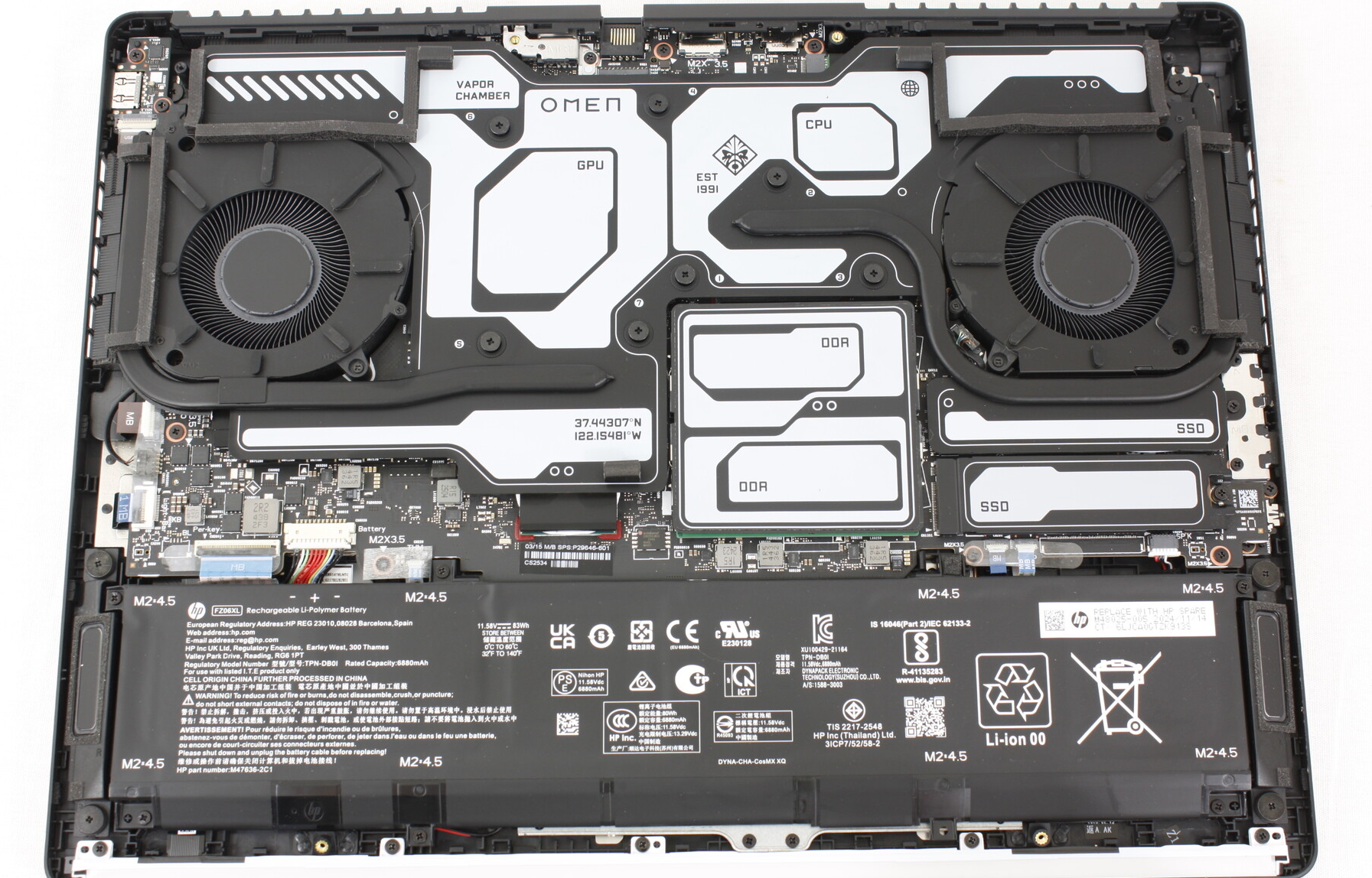

Das Omen16 lässt sich zugegebenermaßen extrem leicht öffnen. Sind einfach nur ein paar Kreuzschrauben:

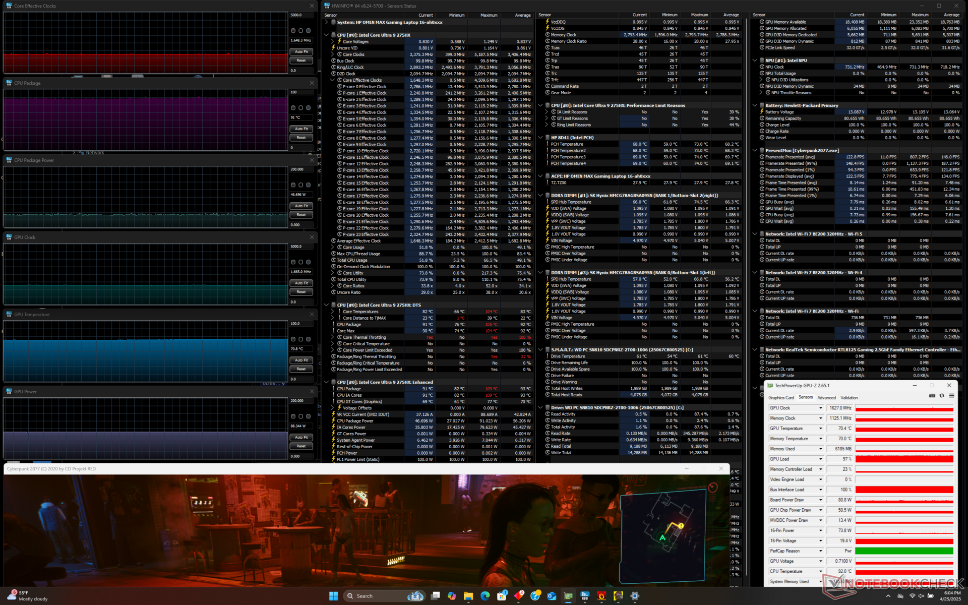

Im Performance-Mode sind 96°C bei deinem Prozzi aber sogar "normal".
Wenn du auf Balanced-Mode gehen würdest, kommst du runter auf 82-85°C. Das würde ich mal als erstes ausprobieren. Im "Unleashed-Mode" throttelt die CPU sogar bei gut über 100°C herum. Das würde ich, allein aus Sicht der Langlebigkeit der Komponenten, tunlichst vermeiden.
Unleashed 106°C:

Das Omen16 lässt sich zugegebenmaßen extrem leicht öffnen. Sind einfach nur ein paar Kreuzschrauben:
Darf man echt positiv hervorheben. Paar Schrauben und dann ist der Innenraum auch noch ziemlich deutlich beschriftet. Ich meine klar: SSD auswechseln oder auch RAM upgraden ist i.d.R. ja auch innerhalb der Garantie selbst möglich. Aber an WLP würde ich halt nicht gehen wollen.

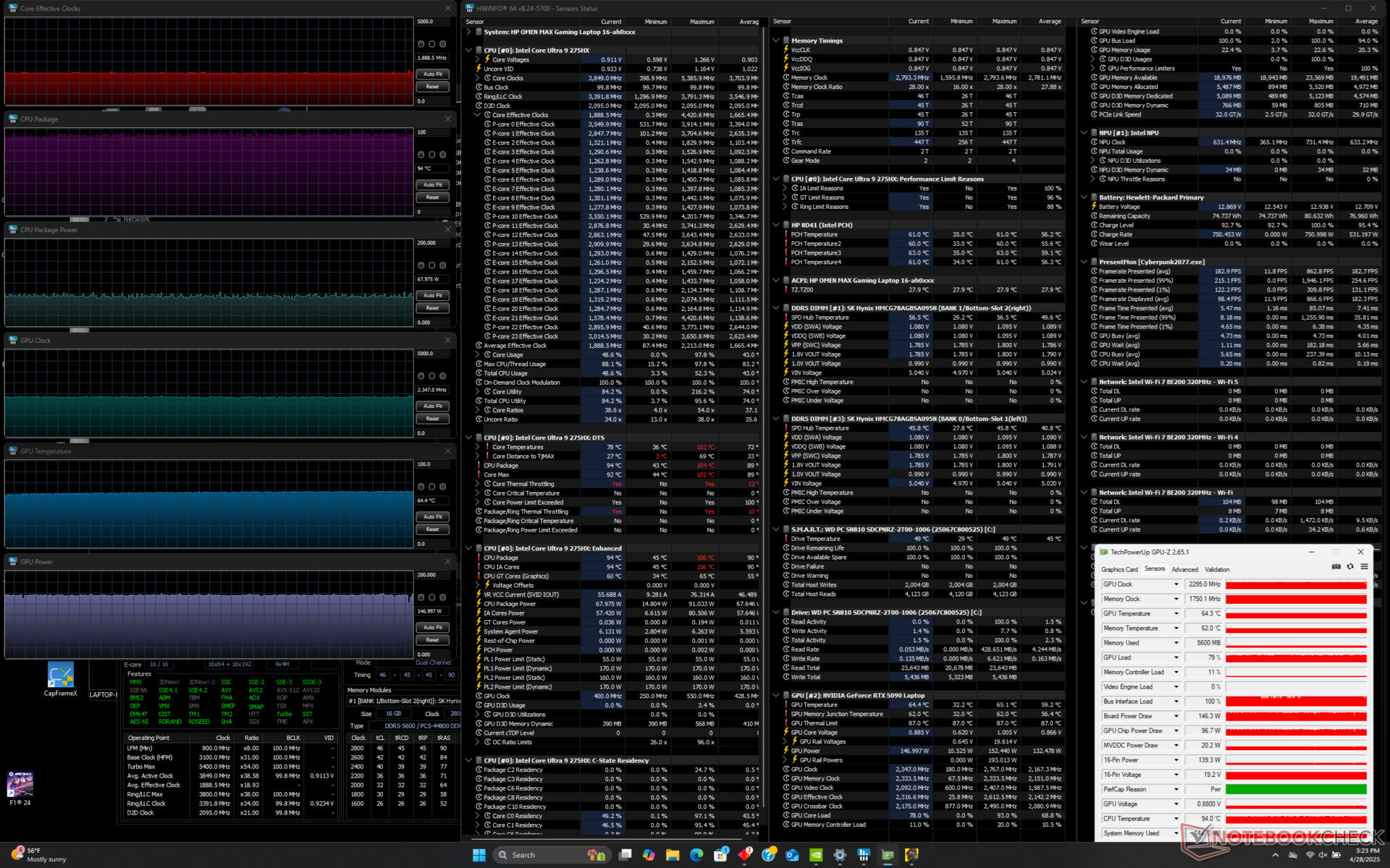

Notebookcheck hat ein gutes Review für das Omen16 erstellt.
Da sieht man aber auch, dass der Balanced-Mode wohl auch nur ~3°C bessere CPU-Temps gebracht hat und man trotzdem immer mit CPU-Throtteling zu kämpfen hat. Die Kühlköper sind hier einfach etwas zu unterdimensioniert, für eine so performante CPU.
Unleashed 106°C:

Das würde auch keine Wunder bewirken. Die CPU kann sich theoretisch über 90W genehmigen und da hilft bessere WLP dann auch nur noch bedingt. Dann sind es ggf. 2-3°C weniger. Die Problematik bleibt aber bestehen.
