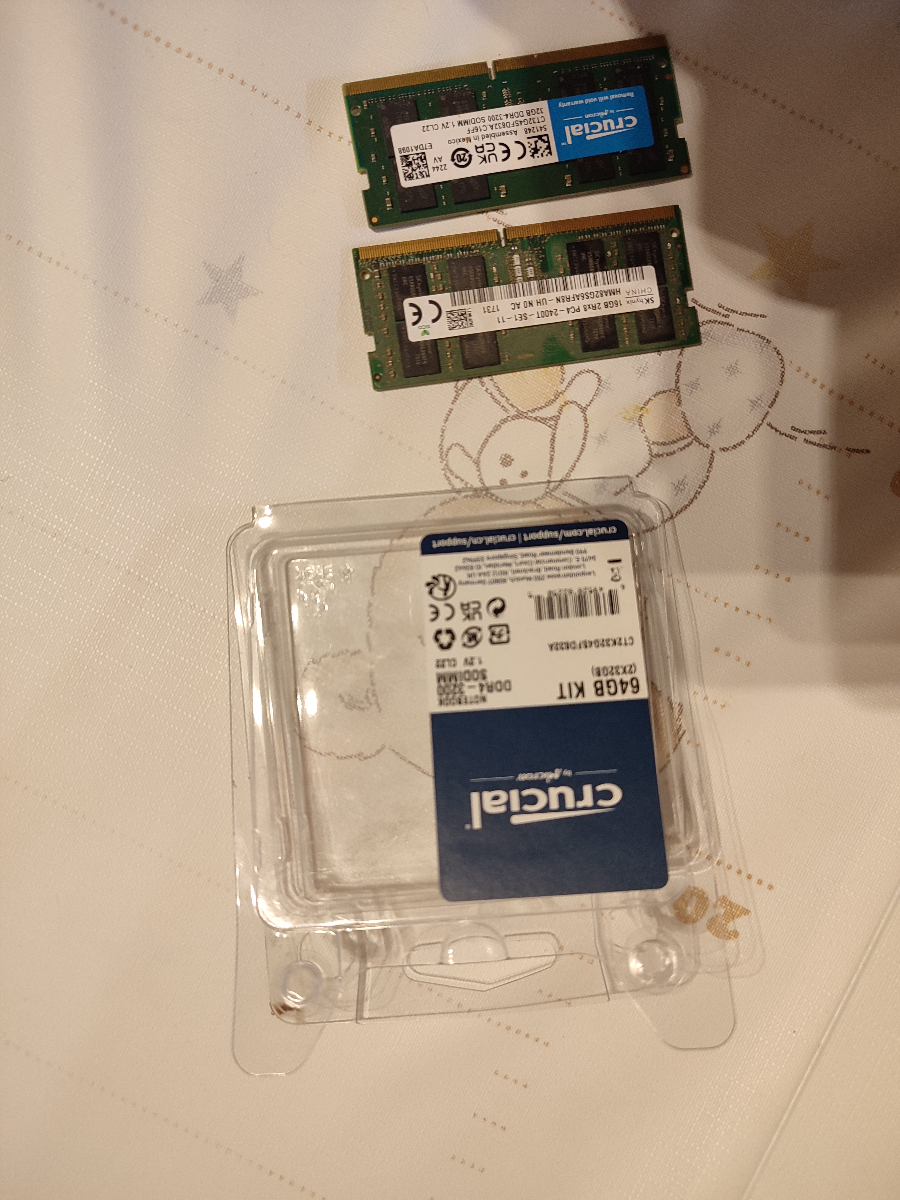

Es kommt beim Hochfahren keine Meldung aber im BIOS und im Windows wird 16gb+32gb erkannt
Ja es war ein 64gb kit
https://www.amazon.de/gp/aw/d/B07ZLCVKPV?psc=1&ref=ppx_pop_mob_b_asin_title
Wenn ich den memory Test vom BIOS mache schlägt der fehl wenn beide 32gb.riegel verbaut sind wenn nur einer und ein 16gb drinne ist läuft er durch da ich keinerlei Optionen bezüglich ram im BIOS habe kann ich auch nix einstellen
