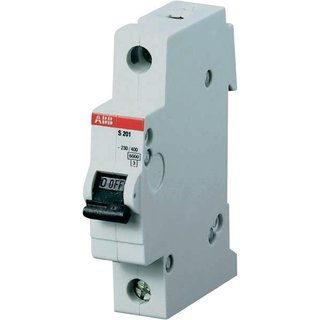

ich hatte so ein ähnliches Problem wie du mit dem Sicherungsautomat B16, das er öfters ausgelöst hat, wenn der PC angeschaltet wurde ( kein FI). Es lag einmal am dem Sicherungsautomat B16 ( wenn der Sicherungsautomat zu oft auslöst wird er Träge und löst öfters aus) , da er zu oft ausgelöst hat. Die Zweite Ursache war das Netzteil von PC. Ich würde durch einen Fachmann den Sicherungsautomat austauschen lassen. Ich hoffe ich konnte dir damit weiter helfen.
Macht wenig Sinn, denn es sind ja mehrere Automaten in verschiedenen Wohnungen betroffen
Das macht keinen Sinn. Die Auslösecharakteristik von Sicherungsautomaten darf sich nicht verändern. Das könnte höchstens durch Erwärmung des Automaten passieren, aber das dürfte unter normalen Betriebsbedingungen ebenfalls nicht passieren.
Und je Träger ein Automat ist, desto resistenter ist er gegen Auslösen durch Einschaltströme.
Es gibt ein Grund wieso die Sicherungsautomaten auslösen? Alte Stromkabel, zuviel last auf eine Leitung, hoher Spitzenlast beim Einschalten von PC löst der Sicherungsautomat aus ( zu Träger) sowas würde ich durch Fachmann überprüfen lassen... usw
Da verwechselst du was. Je träger ein Automat ist, desto später löst er aus. Wenn man also den Sicherungsautomaten als Schuldigen sieht, ist er eher zu flink.

@welti: Ich glaube du verwechselst Traege und Flink. Wenn eine Sicherung Flink ist loest sie schneller als als eine Traege.
Alternde Sicherungsautomaten koennen aber tatsaechlich schneller ausloesen. Die Mechanik nutzt sich ab, und die magnetische Ausloesung kann schneller greifen als bei einem neuen.
