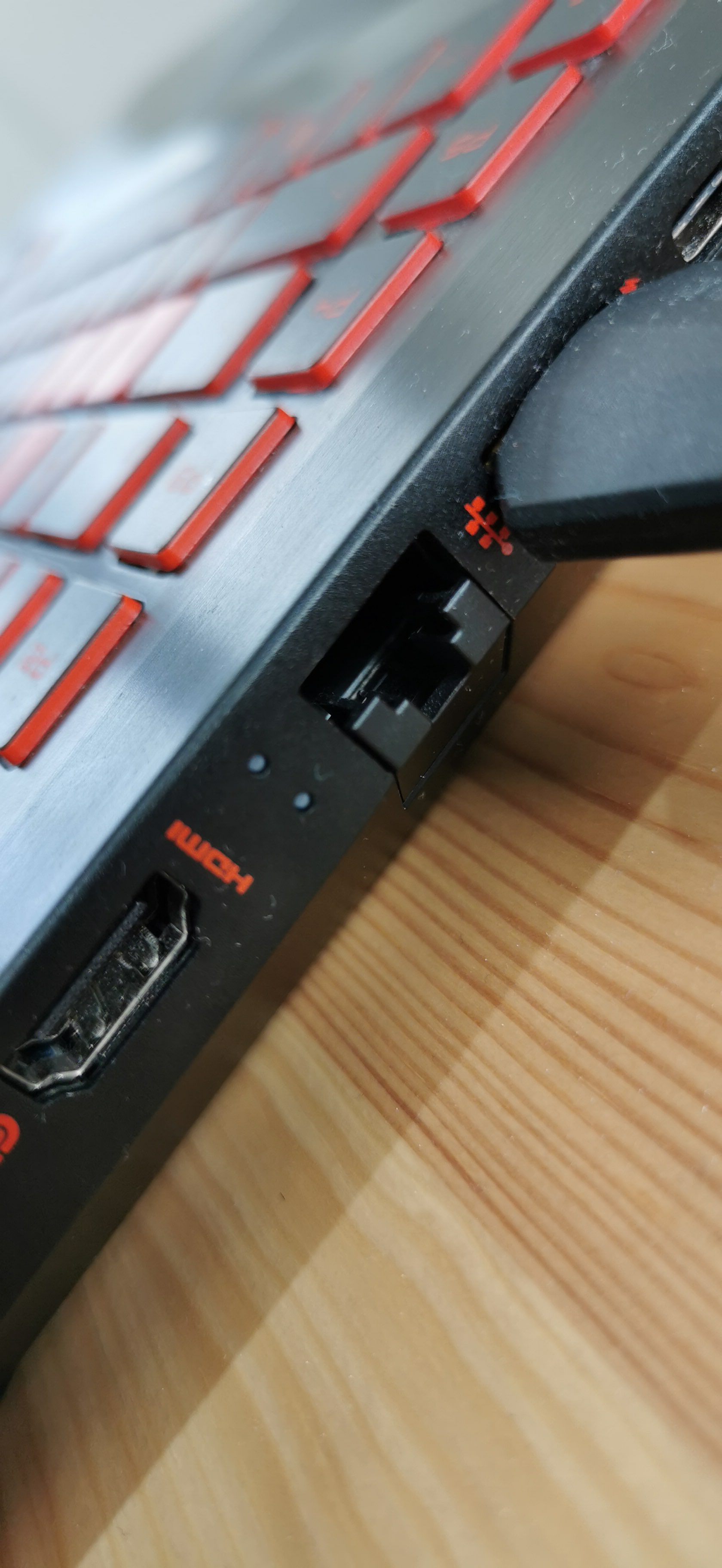

Für meiner Freundin ihr Homeoffice hat die Stärke der WLAN Verbindung allerdings nicht ausgereicht, sodass wir zwei LAN Kabel kaufen gegangen sind ( CAT5e ungeschirmt ). Bei meiner Freundin hat der Laptop die Verbindung sofort gefunden und sie konnte ihr Homeoffice starten. Als ich das selbe Kabel sowie das andere, gleiche, das wir gekauft haben bei meinem HP OMEN getestet habe, hat mein Laptop nicht viel Anzeichen einer Verbindung gemacht.
Zum Glück habe ich einen guten Freund der sich etwas mehr mit Computer auskennt habe ich gedacht und diesen um Rat gebeten, nach mehreren Stunden gemeinsamer Fehlersuche in den Einstellungen am Laptop kamen wir leider auch auf keine Lösung woran es liegt, er meinte nur ich solle mir ein anderes Kabel mal kaufen ( CAT5e, STP geschirmt )
Am nächsten Tag so ein Kabel geholt und dieses angesteckt, aber bei diesem Kabel hat mein Laptop genauso reagiert wie bei dem anderen, er erkennt für ca. 1 - 2 Sekunden das etwas angeschlossen wurde zeigt aber danach sofort wieder "Nicht verbunden" an, die Fehlersuche von Windows sagt mir auch nur das das Kabel nicht richtig verbunden ist, aber ich habe schon mehrfach die Dose und meinen Laptopanschluss überprüft und bei beiden klickt das Kabel auch richtig ein. Was mich allerdings die ganze Zeit wundert ist das die beiden LEDs (siehe Bild) kein einziges mal wenigstens kurz reagieren am Laptop.
Habe auch schon drüber nachgedacht das es an der Dose oder am Router liegen könnte aber dann hätte meine Freundin an ihrem 10 Jahre alten Sony Vaio sowie unser nagelneuer Fernseher ja auch keine Verbindung übers Kabel, haben sie aber!
Brauche ich für meinen HP OMEN (1 Jahr alt) vielleicht einen USB C Adapter? Bzw. kann mir jemand erklären ob die LEDs da leuchten müssen? Liegt es an meinem Laptop hat der vielleicht eine beschädigte LAN Buchse?
Daran wird es wohl liegen. Mit einem Adapter USB auf LAN kannst du es testen. Danach reklamieren.

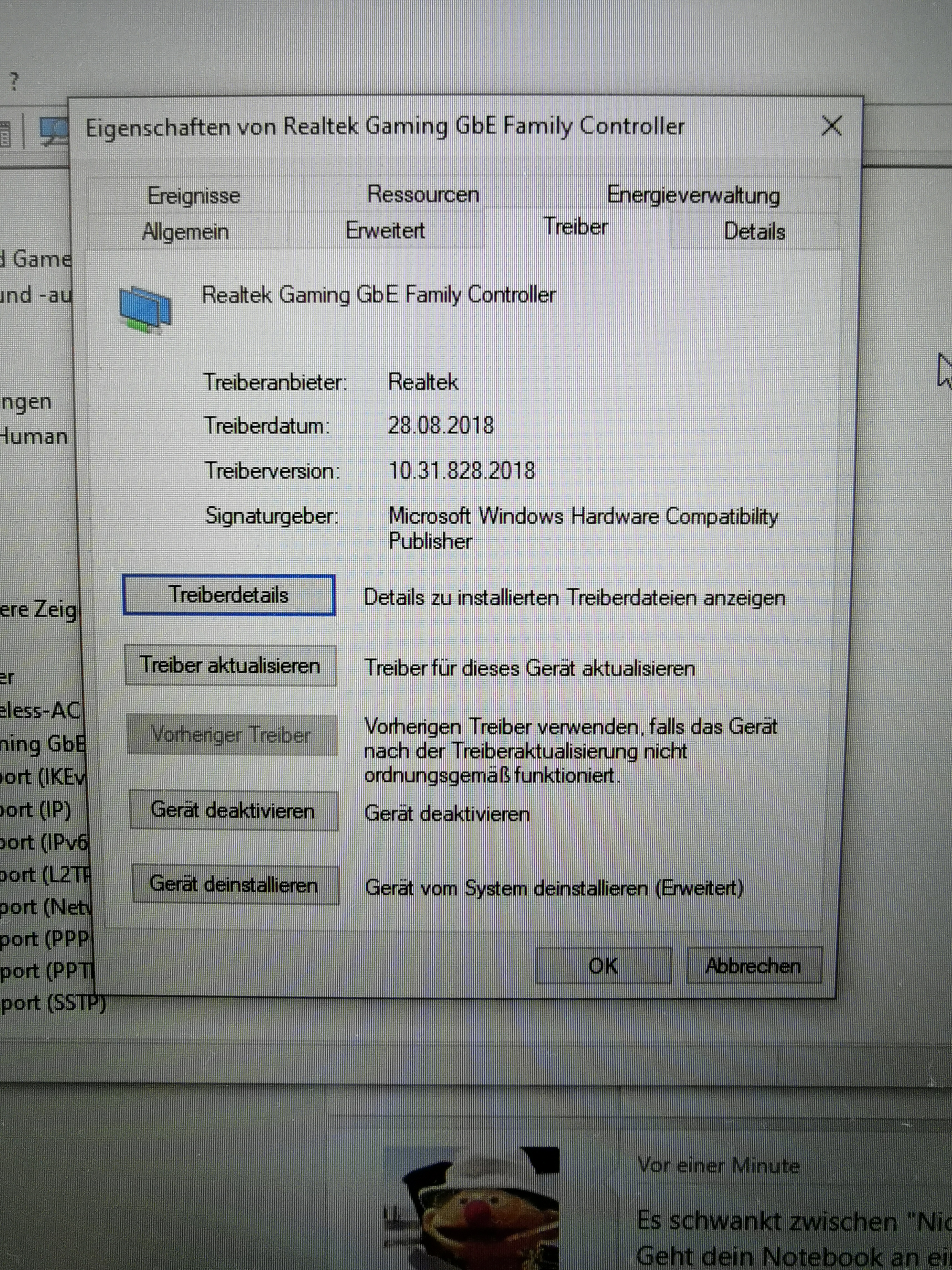

Geht dein Notebook an einem anderen Gerät, z.B. Router bei Freunden, oder testweise einem alten Router? Welcher Treiber ist installiert? Steht gleich unter "Treiber" wo du die 100 Duplex eingestellt hast. Vielleicht hilft ein anderer Treiber.
Wilhelm14 schrieb:
Es schwankt zwischen "Nicht identifiziert..." und "Netzwerkkabel entfernt" (rotes x)?
Richtig, es ist für ein paar Sekunden auf "Nicht identifiziert..." und dann wieder für sehr lange auf "Netzwerkkabel entfernt" obwohl das Kabel durchgehend angesteckt ist.

Habe ein Bild zum Treiber beigefügt ( Treiber ist aktualisiert )

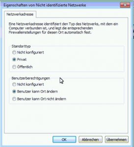

Mal das Netzwerk von Öffentlich auf Privat umgestellt?
War wohl falsch gedacht, siehe #14 und #15. :volllol:
Werde doch wohl langsam zu alt, aber stimmt, hatten wir schon mal besprochen.
Kommt denn nicht immer wenn ein "nicht identifiziertes Netzwerk" erkannt wird die Frage ob man den Zugriff erlauben möchte? Aber das war wohl noch zu W7-Zeiten, also lange her?
Etwa so wie auf dem Bild?

Ich glaube zwar nicht an ein Treiberproblem, aber
Staffio schrieb:
Habe ein Bild zum Treiber beigefügt (Treiber ist aktualisiert)
Wie und womit aktualisiert? 2018 hört sich nicht allzu neu an. Was passiert, wenn du auf "Treiber aktualisieren" klickst?
Welchen Laptop hast du genau, HP Omen gibt es ja zig. Wir könnten dir dann einen Treiber heraus suchen.
Wenn ich auf "Treiber aktualisieren" klicke kommt -> "Die besten Treiber für das Gerät sind bereits installiert"
Ich habe den HP OMEN 17-an162ng
