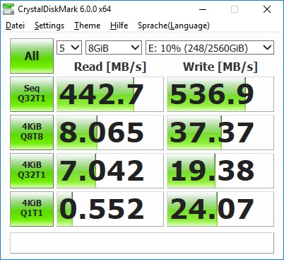

ich benutze den Hypervisor ESXI 6.7 und habe habe ein Raid 10 als Datastore auf einem HP P410 mit 1 GB FBWC. Eine VM ist ein W2k16 Server und ich frage mich wieso die Read Performance (Random) schlecht ist und die Write Performance gut.

in welchem universum ist denn 442mb schlecht und 526mb gut ?

Dann sind beide Werte schlecht, Write schafft eine HDD knappe 200 MB/s Sequenziell.

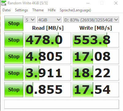

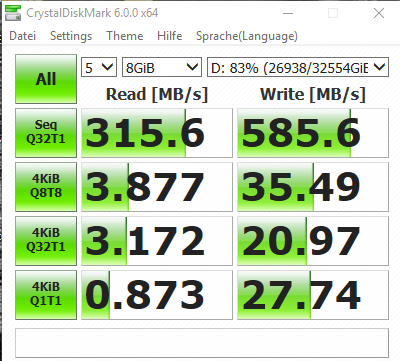

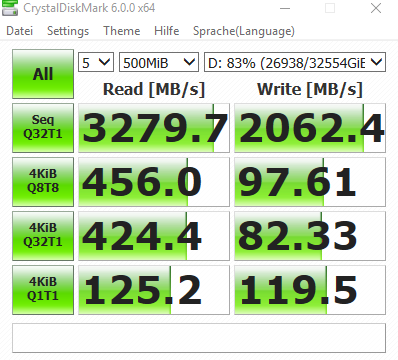

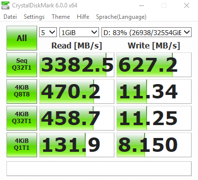

Zu deinem "Performanceproblem" würde ich empfehlen mal mit den Testgrößen zu spielen.
Dann wird dir sehr schnell auffallen, dass es einen direkten zusammenhang zwischen deiner Cachegröße und der Testfilegröße gibt.
Ja das mit dem Cache ist mir natürlich klar, wieso trotzdem die Performance bei 4KQ1T1 so niedrig ist verstehe ich aber trotzdem nicht.
LG
4K Random Writes sind die anspruchsvollste Aufgabe für Festplatten. Hier ist der maßgebliche Faktor für Performance die IOPS und die Zugriffszeit. Dafür sind Consumer HDDs (7,2K) einfach die falschen Platten.
Da sollten schon SAS HDDs oder SSDs Verwendung finden.
