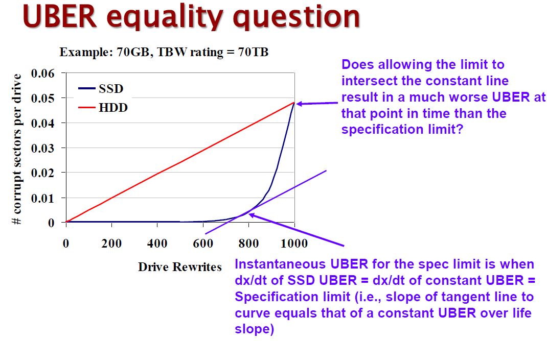

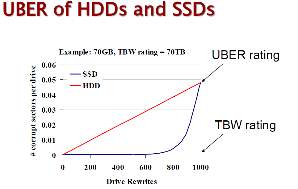

M.2 ist nur ein Formfaktor, beu den M.2 RAID Controllern und SSDs muss man unbedingt auf die Schnittstelle achten, also zwischen M.2 SATA und M.2 PCIe unterscheiden. Ein RAID 6 ist bei SSDs übrigens recht unnötig, da diese eine sehr hohe UBER haben, unkorrigierbare Bitfehler kommen bei denen eigentlich erst gegen Lebensende der NAND vor.
uber_hdd-ssd-png.667289
Wichtig ist es natürlich Enterprise SSDs mit Full Power Loss Protection zu nehmen, sonst kann es, gerade bei den SSDs von Micron / Crucial auch schon mal zu Lesefehlern als Folge unerwarteter Spannungsabfälle kommen. Bei Consumer SSDs ist die UBER in aller Regel auch gar nicht spezifiziert. Wobei die Spezifikation auch bei den anderen nicht die Aussagekraft wie bei HDDs hat, weil man da einfach eine Gerade an die Kurve anlegt:
uber_hdd-ssd_spec-png.667288
