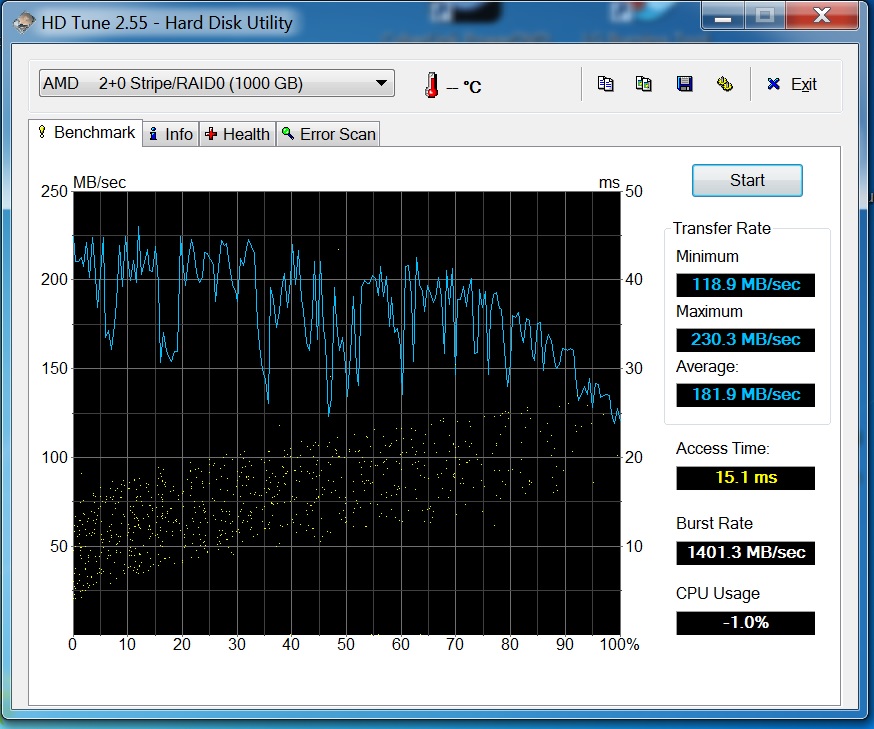

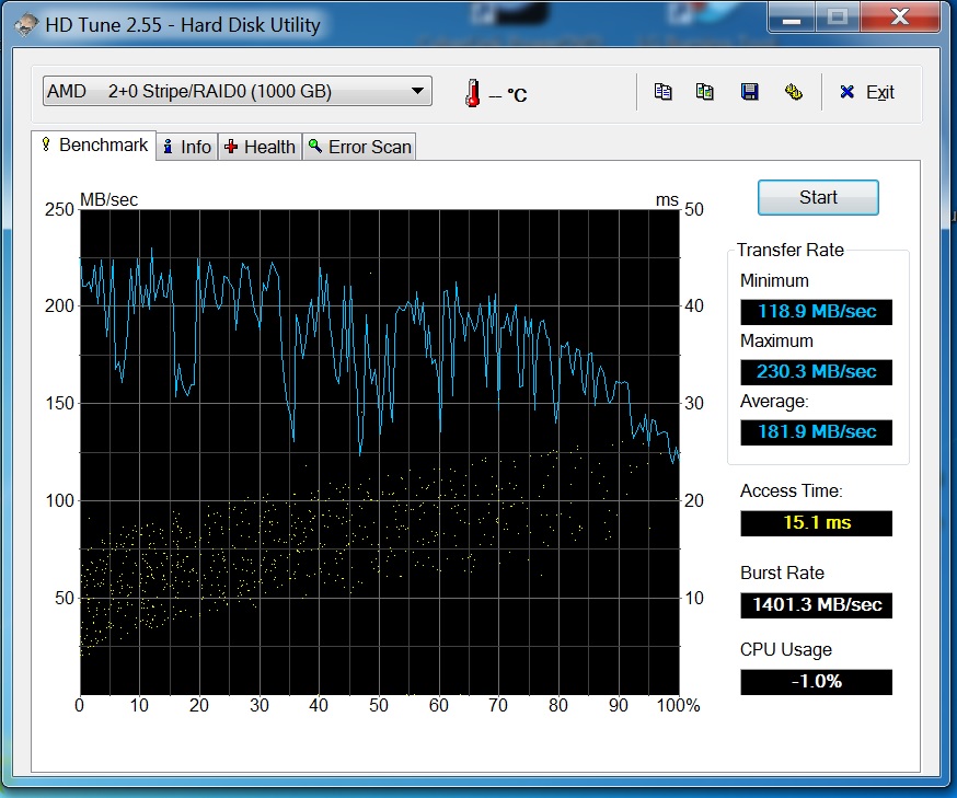

So hier mal eben HD Tune Bench. vom Raid-0, ich denke das sollte passen, wenn man bedenkt das da auch mein Windows drauf ist und läuft, somit den Bench natürlich auch beeinflusst ;)
Nette Burstrate ne' ?
Gruss Dennis_50300

Die Raten scheinen ja in Ordnung zu sein, vielleicht liegt's ja doch an Faktoren wie der (sinnlosen) Komprimierung? Schließlich interessiert sich der Benchmark nicht dafür...
Und wow, ja die Burstrate ist nett. Aber siehst ja, was die in der Praxis aussagt..
HDTune sieht in Ordnung aus, aber kopieren AUF deine Externe mit 150 MB/s bis 250 MB/s ist totaler unsinn. Da hat Windows die falsche Anzeigen geliefert. Die Seagate macht nicht mehr als 130 MB/s Schreibrate mit.

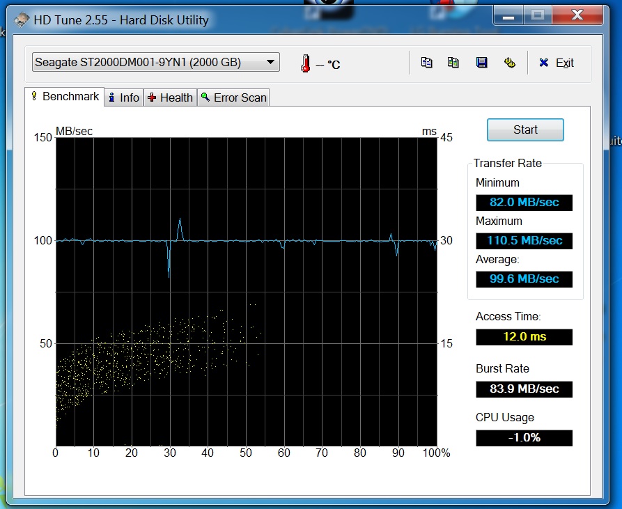

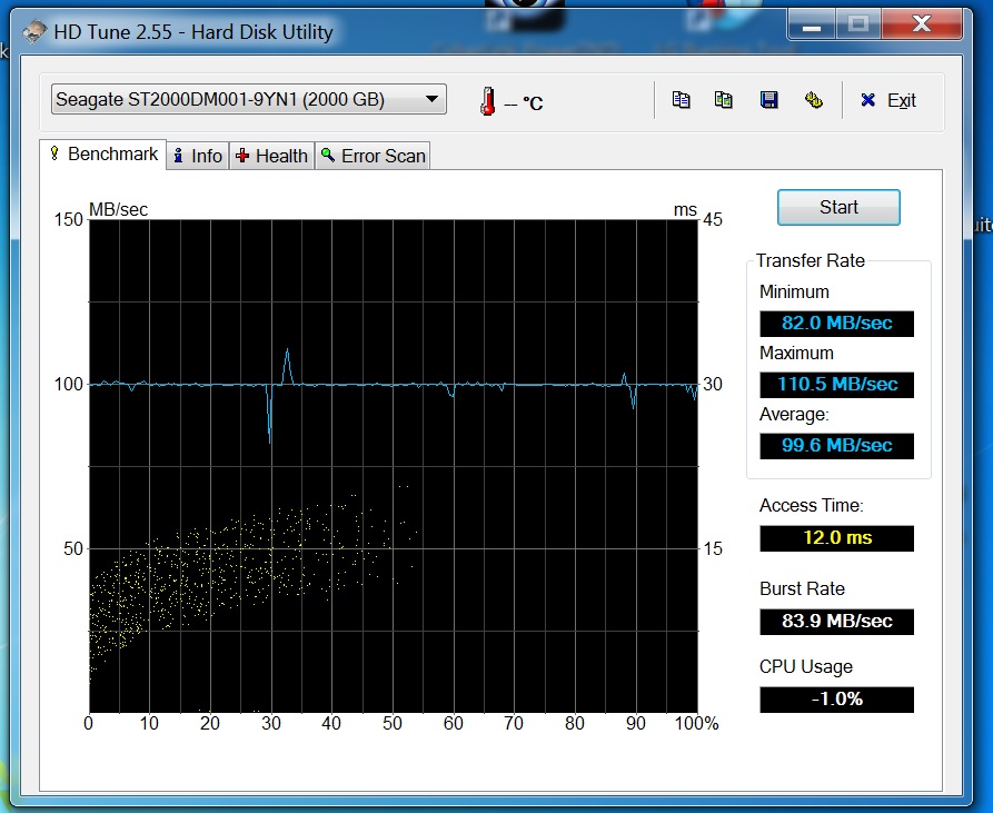

Also der Flaschenhals ist definitiv die externe Platte, das war so oder so klar.
HD Tune beweisst sogar das sie anscheinend sogar gebremmst wird wie schon vermutet wohl durch das externe Gehäuse ?
Trotzdem sollte sie auch bei grossen Dateien zumal alles nicht fragmentiert mehr als 30MB/Sekunde machen oder nicht ?

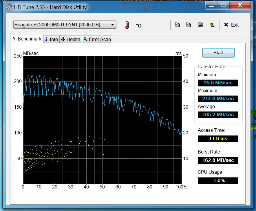

Hab grad mein BluRay abgemacht und die Platte mal eben im laufendem Betrieb nach öffnen der Seite des Rechners angeschlossen, siehe da am SATA3-Kabel hab ich jetzt schon "Minimum" 150MB und "Maximum" etwas über 200MB.
Es scheint also tatsächlich am Kabel und oder externem Gehäuse zu liegen.
Gruss Dennis_50300

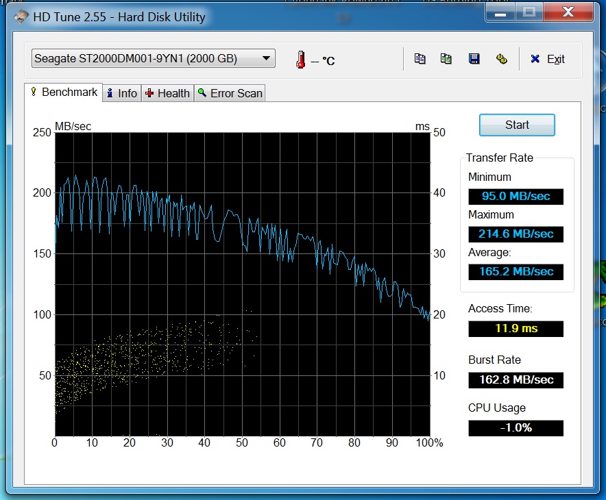

So mal ebend der Screenshot des Datenloch's intern am Rechner.
Also ich hab ja vom internen SATA-Anschluss so ein Blech hinten dran, womit eben diese als (e)SATA nach aussen geführt wird.
Was für ein Gehäuse würdet ihr mir empfehlen inkl. passendem Kabel ?

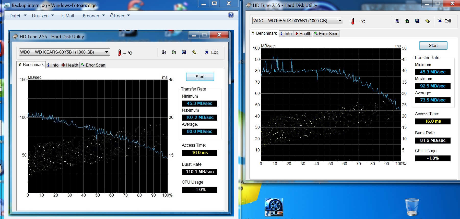

@All, nochmal der Vergleich mit einer 1TB WDC Green(SATAII-Platte) intern am SATA3 Anschluss und mit dem externen Gehäuse dann wirklich ohne Flax leicht gebremmst im SATAII-Mode:
