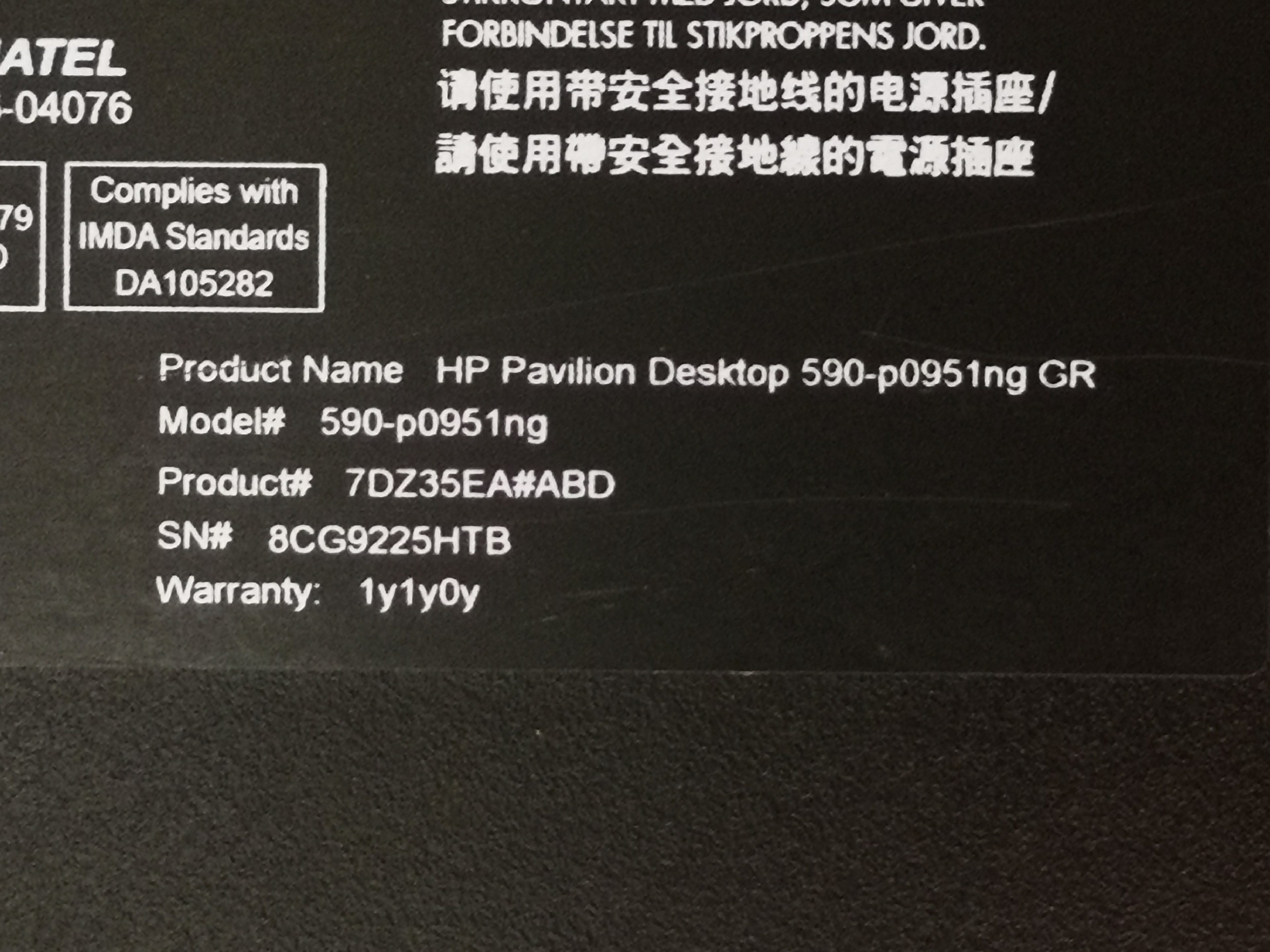

Ich habe hier einen HP Pavilion, der sich nicht mehr einschalten lässt bzw. es er startet nicht, wenn man auf den Einschaltknopf drückt. Bis jetzt hat er funktioniert.
Ich habe auch schon das Netzkabel getauscht und die Batterie geprüft. Sie hat 3V.
Das einzige was kommt, wenn ich das Netzkabel anstecke ist, dass sich alle Lüfter 3x kurz einschalten.
Ich vermute, dass das Netzteil defekt ist.
Es handelt sich um folgendes Gerät:
mit folgenden Netzteil:
Vielleicht hat jemand noch eine Idee woran es liegen könnte.

Solltest du ein Netzteil kauen, muss es aber das gleiche Modell sein! Du kannst kein normales ATX Netzteil von bequiet kaufen, die passen alle nicht! Modellnummer steht auf dem Netzteil.
Scheint das gleiche Modell zu sein wie deines (L08261-001 epa90 entl18 hv), ob die Anschlüsse passen siehst du ja selbst am besten.
