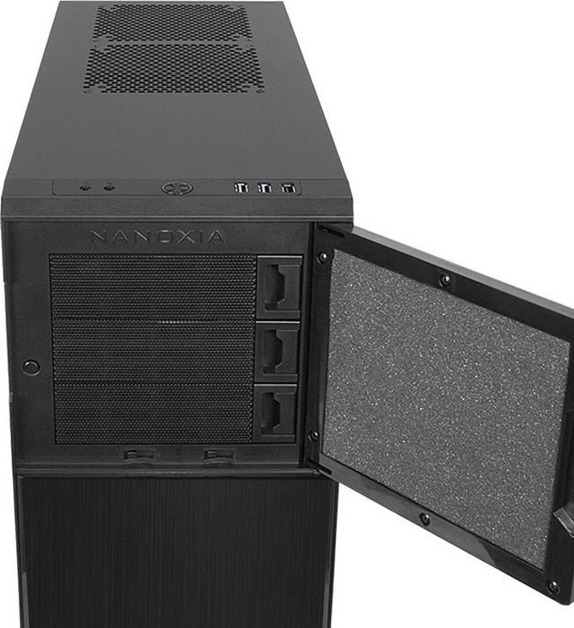

bin (mittlerweile) auch Leidtragender des Nanoxia-Taster-Problems 😢, meiner mag aber noch™ "nur" nicht anschalten
Naja nach mehreren Tagen sollte eine Schutzschaltung oder gesteuerte Abschaltung weg sein. Da es mit dem überbrückten Power-Pins auch nicht funktioniert hat, kann es neben dem Netzteil leider auch das Mainboard sein. Drücke die Daumen.
@sNo0k Hat das Gehäuse denn einen Reset-Taster? Sonst könnt Ihr den als Power-Button nutzen.
Reaktionen: sNo0k
jap, hinter der Laufwerkstür :P (bei mir Deep Silence 3, kA welches der TE hat)
Der Reset Schalter zeigt auch keine Wirkung (mit Reset Kabel an Power Switch anschluss)
