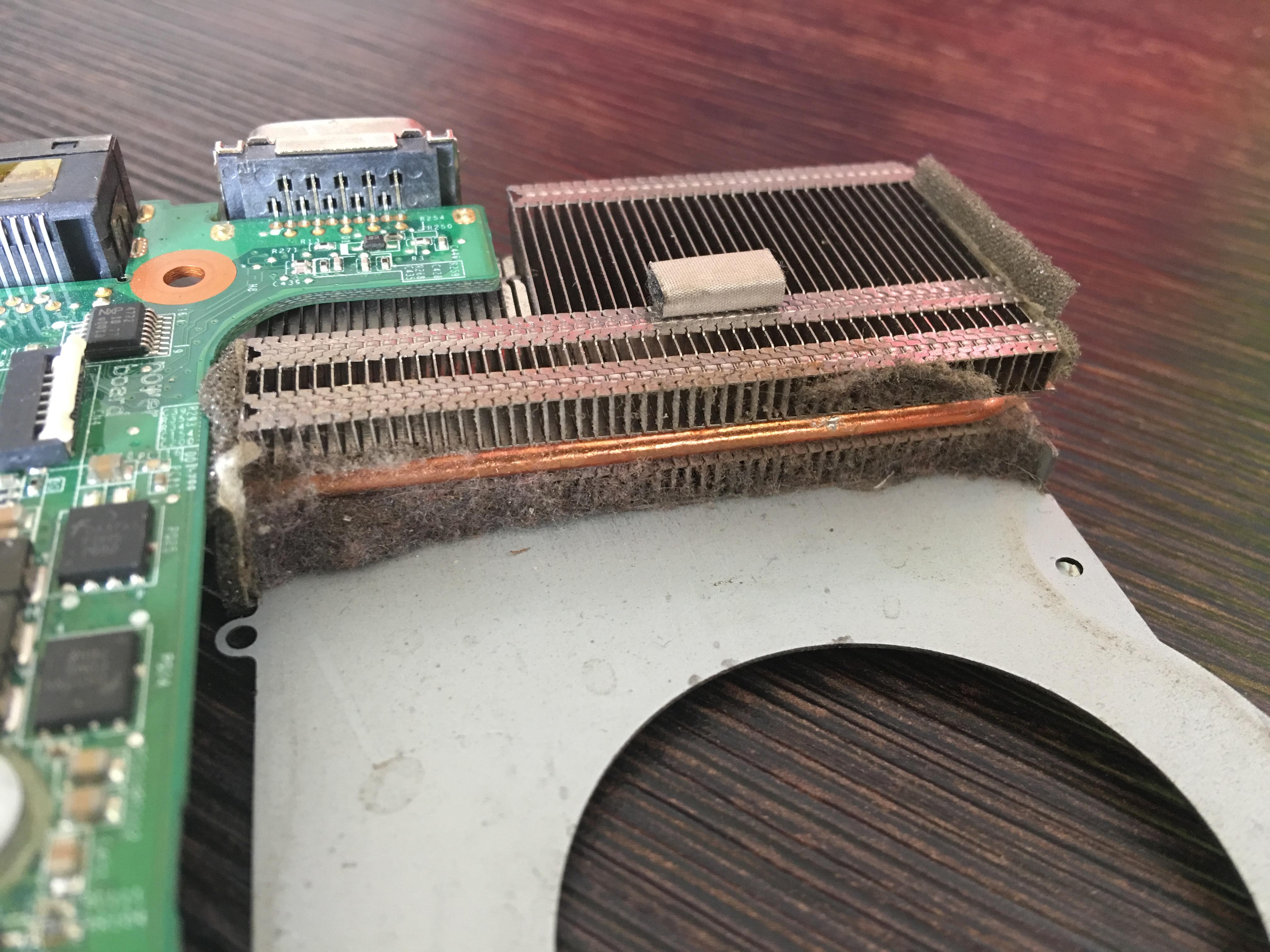

@Hoikaiden: Lüfter wurde natürlich stets blockiert! Dreht auch noch wie am ersten Tag.
Die Lamellen sind total sauber! (Siehe Foto)

Hi, super ja vielen Dank! Das war der entsprechende Tipp!
Ich hatte schon mal versucht den Lüfter komplett zu entfernen, aber irgendwie habe ich immer oben an der festen Metallseite rum gezogen und die ging nicht ab, man kann aber das Innenteil vom Lüfter von der anderen Seite raus ziehen und dahinter ist der ganze Staub gehangen!
Jetzt läuft das Teil wieder so wie es soll, zwar Laut aber dafür nicht heiß.

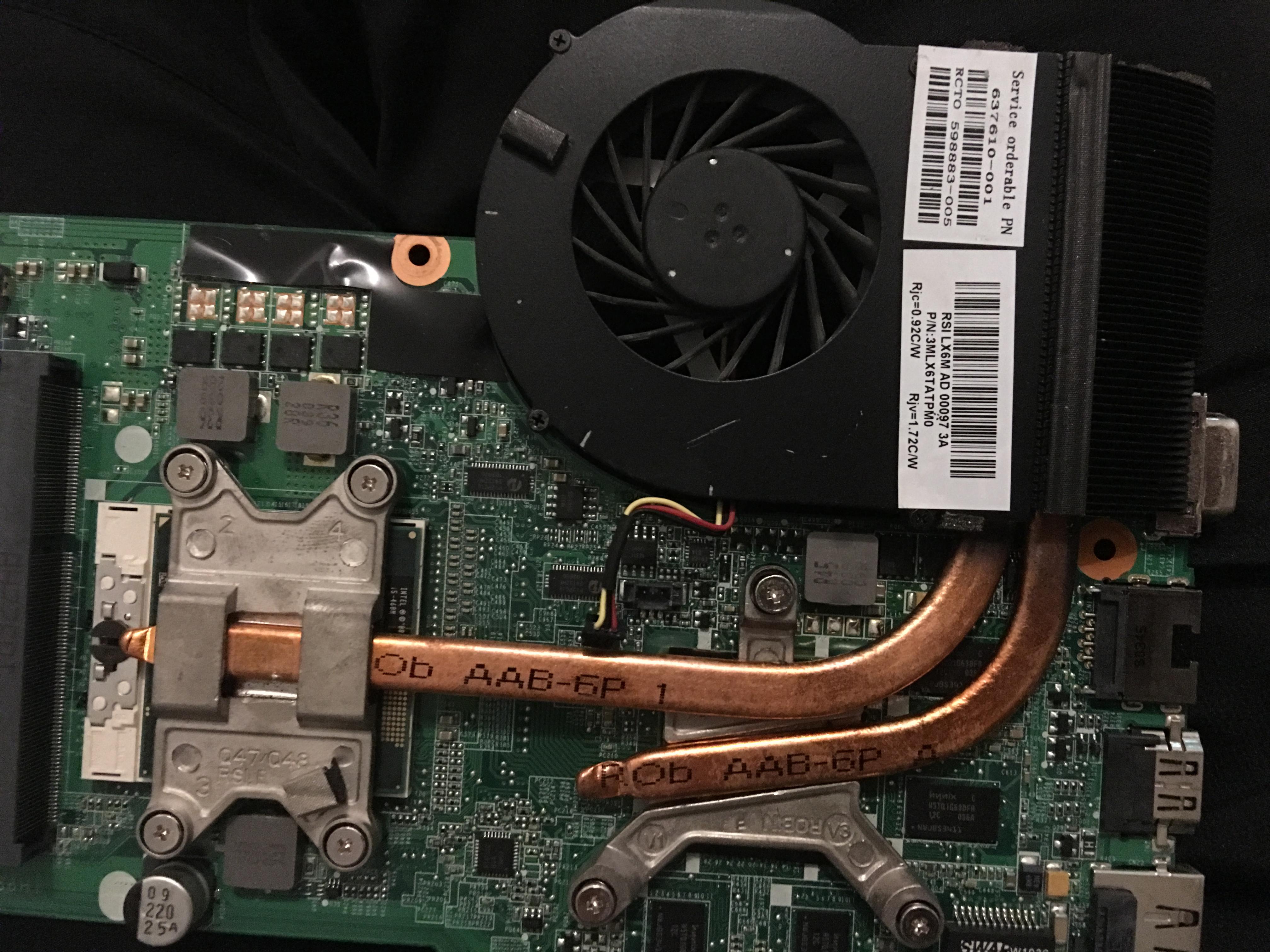

Hängt der Graka-kühler mit am CPU-kühler Strang? Dann auch dort die WLP und Menge kontrollieren.
Ja GraKa hängt ebenfalls am Strang, die sitzt sogar näher am Kühler als die CPU. Bleibt meistens auf 50° und geht im Stresstest auf 70 - 75° scheint also voll in Ordnung.
WLP habe ich dort ebenfalls mit genau der gleichen Menge erneuert. Dummerweise habe ich nachdem der Lüfter jetzt so toll Pustet wieder alles zusammen geschraubt. Ich schau mal ob ich heute Abend die Zeit finde das Teil nochmal zu zerlegen und die Wärmeleitpaste nochmal genau anzuschauen.
*Edit
Ja also an einem Strang ist relativ, man sieht es gut am Bild im ersten Post, das ganz links ist die CPU und unten die GPU

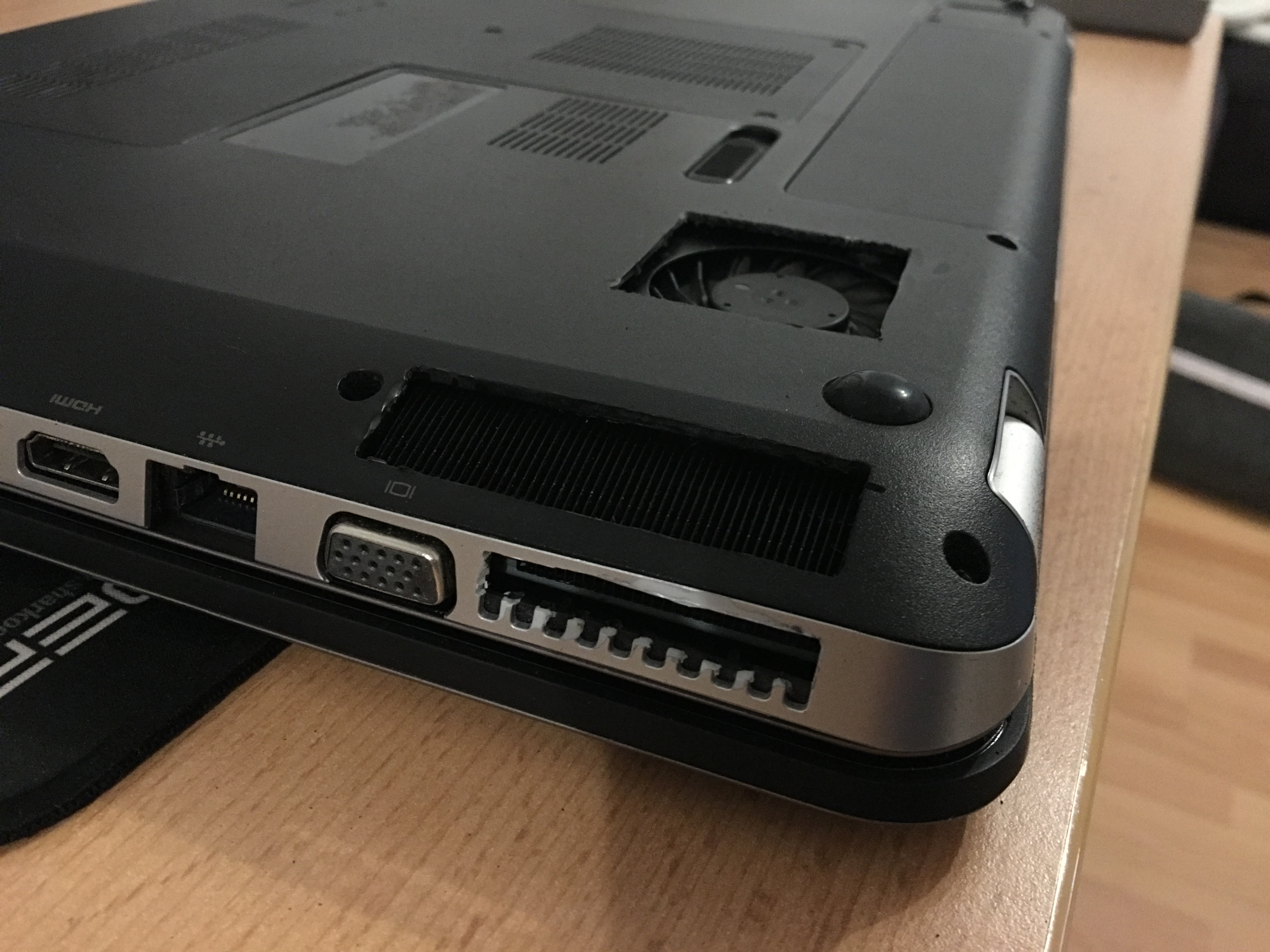

BIOS update werde ich heute Abend mal checken, ebenfalls habe ich einen Post gefunden wo jemand die Lüfterschlitze aufgeschnitten hat (gefühlt verdecken die 50% des Auslasses). Mit diesem Gedanken habe ich ebenfalls schon gespielt, wäre zwar irgendwie schade da meine Geräte prinzipiell keinen Kratzer aufweisen und somit das HP noch wie aus dem Laden aussieht, aber der Restwert ist ja auch nicht mehr besonders...

...ebenfalls habe ich einen Post gefunden wo jemand die Lüfterschlitze aufgeschnitten hat (gefühlt verdecken die 50% des Auslasses). Mit diesem Gedanken habe ich ebenfalls schon gespielt, wäre zwar irgendwie schade da meine Geräte prinzipiell keinen Kratzer aufweisen und somit das HP noch wie aus dem Laden aussieht, aber der Restwert ist ja auch nicht mehr besonders...
Wichtiger ist eher der Einlass als der Auslass - mit einem Dremel und ner ruhigen Hand kann das Ganze auch ziemlich professionell aussehen. :)

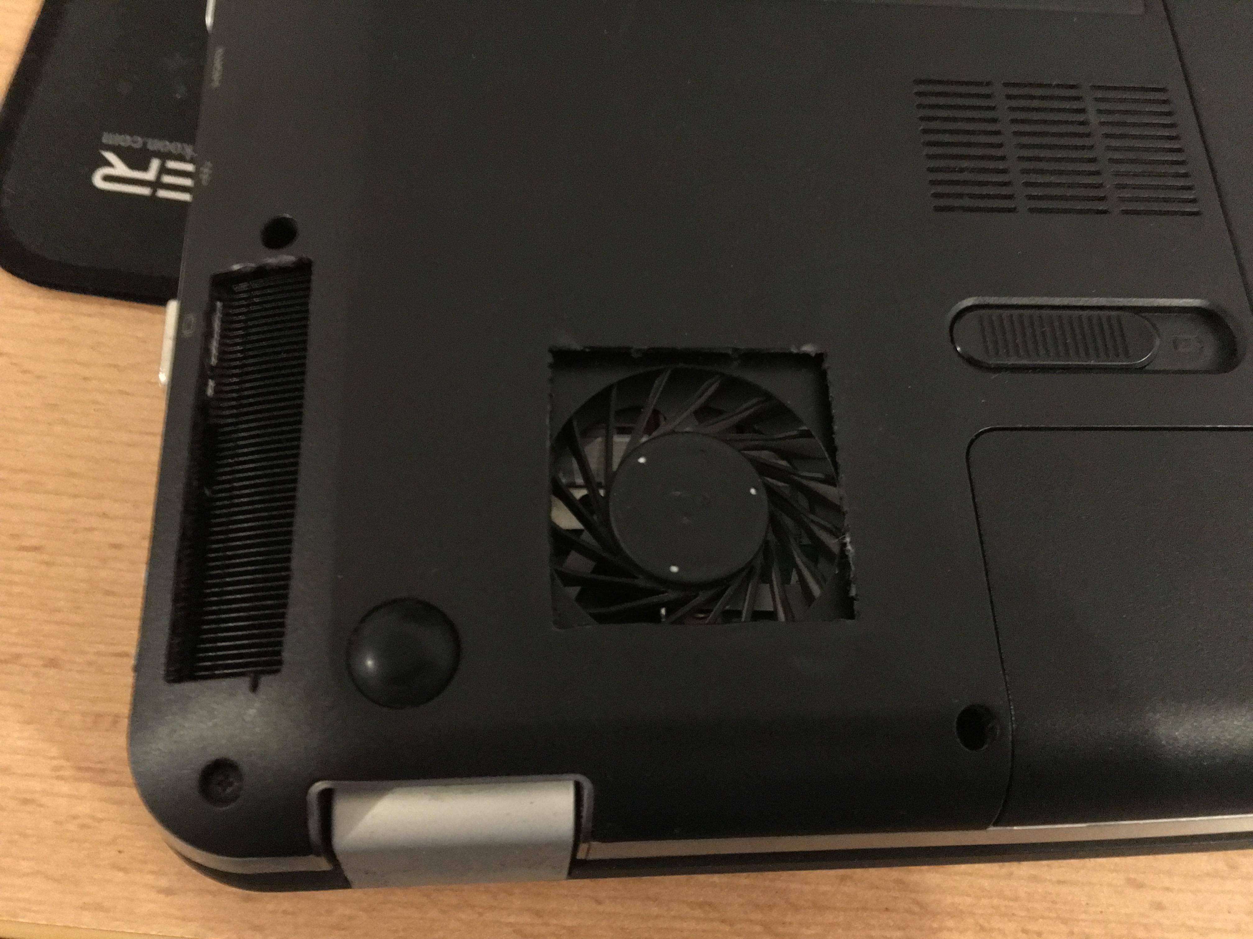

Dremel hab ich mit besorgt und wollte es jetzt hat wissen. Das Ergebniss hätte etwas profesioneller aussehen können, aber hatte so ein Teil noch nie vorher in der Hand. Am oberen Auslass konnte ich leider nicht alles rausnehmen, da läuft hinten so ein Plastik als verstärkung durch, das ist auch so schon ziemlich wabbelig geworden :D
Leider habe ich auch kein Schleifpapier da, sonst hätte würde das ganze noch viel besser aussehen, kommt aber noch ;)
Also Hier die Temperaturen mit modifizierter Lüftung:
Idle 10 Minuten:
Core 1: 68°
Core 2: 63°
YouTube 1080p 10 Minuten:
Core 1: 80°
Core 2: 74°
Man merkt auch dass der Lüfter jetzt selbst bei Videos immer wieder mit der Drehzahl runter fährt und dann wieder hoch da die Kühlung besser funktioniert. Hat sich also durchaus gelohnt :)
