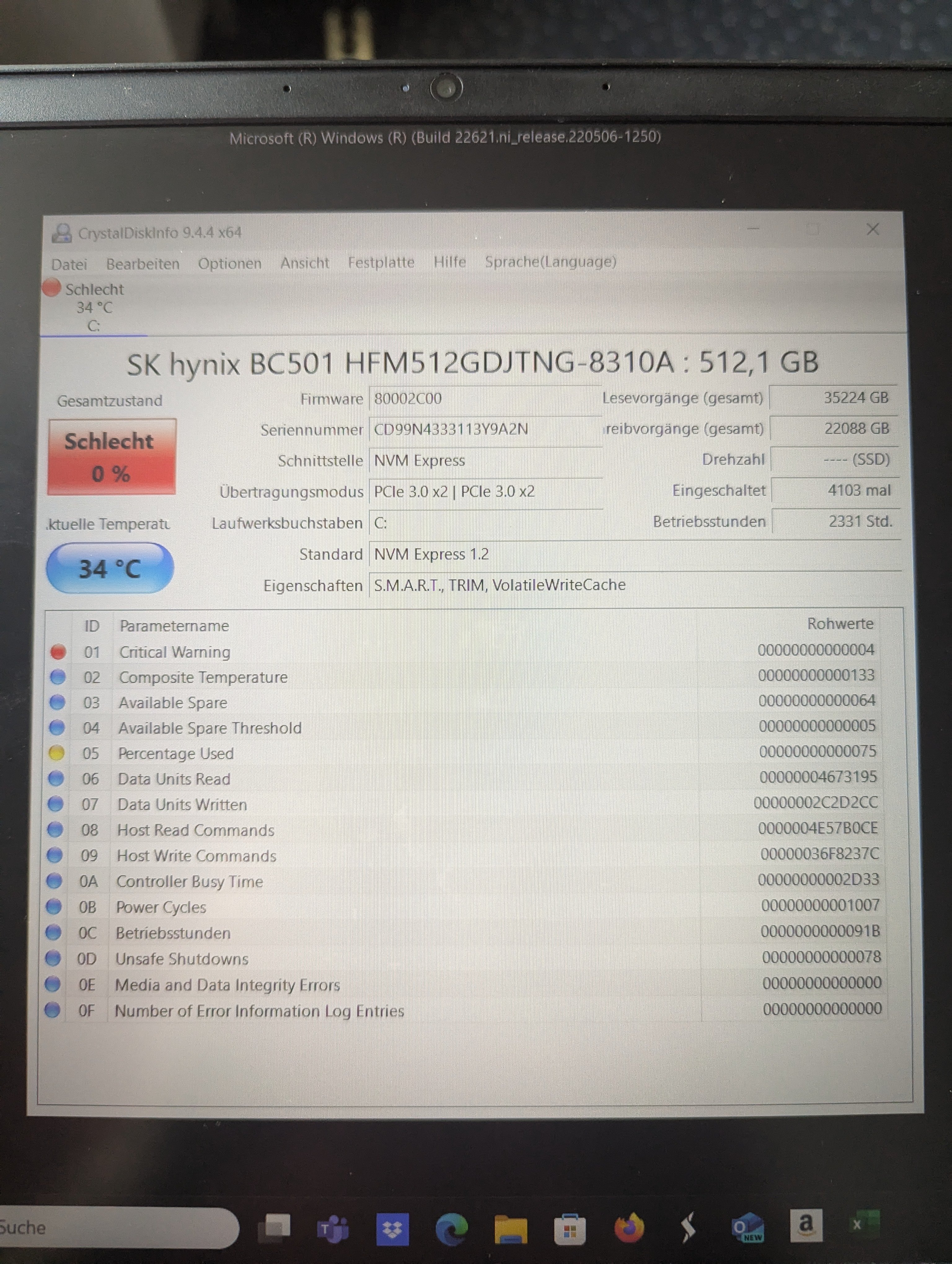

Im abgesicherten Modus habe ich CrystalDisk angeworfen, demnach ist meine SSD hinüber?! PXL_20240914_101308239.jpg
Erklärt aber nicht wieso es im abgesicherten Modus läuft und sonst nicht?!
Im abgesicherten Modus ist kaum Last für das Gerät. @flupser
Nimm die SSD mal raus und mach den Akkutest nochmal.
Abgesehen davon würde ich die tauschen.
Ja gut, die SSD fliegt dann wohl raus...
Muss Mal schauen, wo ich mir zum testen eine andere Besorgen kann. Würde ungern anfangen jetzt auf gut Glück neue Teile zu kaufen.
Den Akku ohne SSD und windows zu testen wird schwierig denke ich?!
