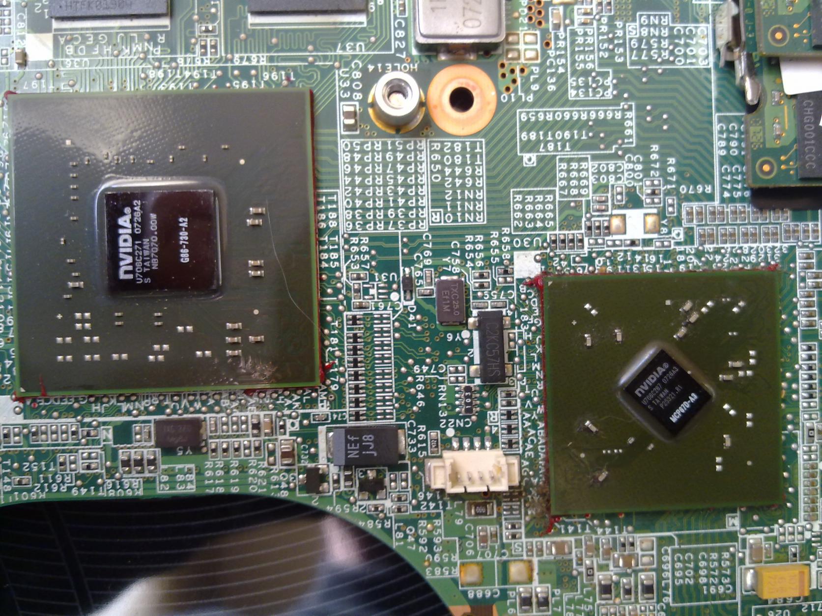

1. Wieso heizt er auf dem NVIDIA-Chip mit einem Brenner?
2. Auf dem folgenden Foto sind zwei Chips mit der Aufschrift "NVIDIA".. was ist jetzt davon die Grafikkarte ? oder beides ? (im Video ist nur eines, da ich eine andere 9000er Laptop-Version habe)

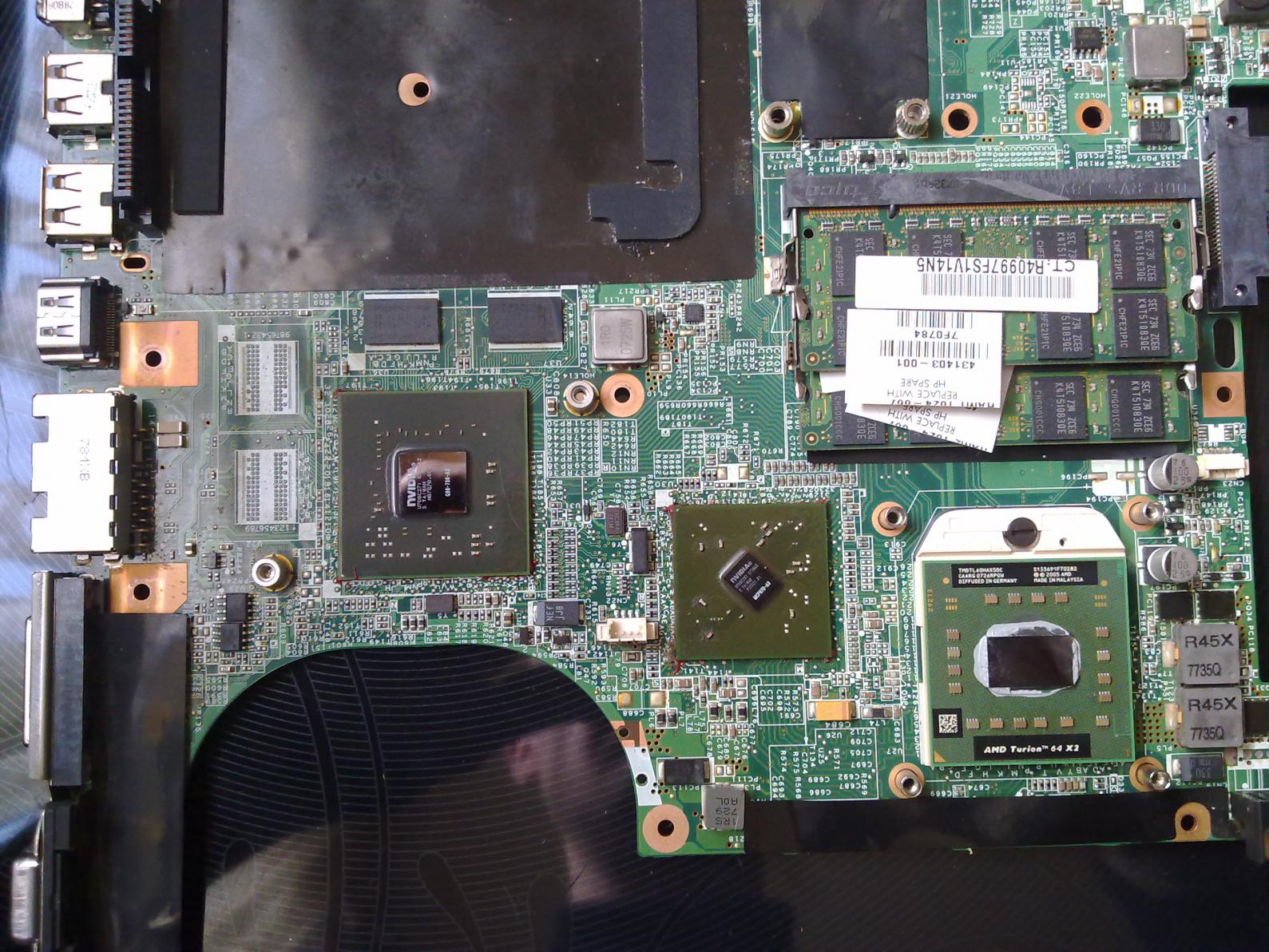

hallo erstmal
@faschohunter
danke für deine beiträge.
ich hätte mir fast das http://www.ebay.de/itm/HP-DV9000-Grafikkarte-Reparatur-Anleitung-Material-/230579288352 gekauft. jetzt muss ich mir nur das material besorgen.
da ich 2 von den laptops da habe kann ich das beruhigt angehen
wie schon erwähnt sind 2 nvidia chips verbaut:
nvidia g86-730-a2 nVIDIA Graphics Geforce 8600M GT G86 730 A2
und
nvidia mcp67d-a3 nVIDIA MCP67D-A3 BGA Graphics Chipset
welchen von beiden muss ich nun bearbeiten?

Hallo den G86 , kannst es aber auch gleich lassen ,da es nicht länger als 2 wochen hält , ich spreche da wirklich aus erfahrung , ohne eine gescheite ausrüstung wird das nichts ,
aber wer den misst auf ebay glaubt soll selber schlauer werden :-).
das bringt wirklich nix ron stinger. die nvidia nforce northbridge ist auch betroffen
ich hab bisher gedacht nur die grafikkarte wär das problem, und man könnte es lösen mit verbesserter kühlung, runtertakten, biosupdate wenn man das zocken bleiben lässt - dem ist aber nicht so.
woher ich das weiß? hier in dem video mit dem krassen bebopsound werden beide chips dem reballing unterzogen http://tinyurl.com/6mg5cod da kann appl_ der angehende service-techniker *( <- lol und ingenieur ich weiß ja net wo du herkommst, aber hier in deutschland ist das eher unüblich dass ein ingenieur seine zeit mit der reparatur kaputter notebooks verplempert...)
mal sehen wie mit bga-station, schablone, temperaturmeßgerät etc. gearbeitet wird. wenn es so gemacht wird, ist der fehler 100% behoben weil dabei das lötzinn ausgetauscht wird. die chips von nvidia wurden damals mit minderwertigen lötzinn geliefert habe ich aus einem anderen forum erfahren. die nvidia-geforce-8er-serie ist auch bekannt für ihr miesen stromverbrauch (vor allem im idlemodus) und überhitzungsproblemen. trotzdem ist HP für mich ein saftladen, die hätten eine rückrufaktion starten sollen, immerhin hat das notebook mal 1400 euro gekostet.
in deutschland gibt es ja leider kein verbraucherschutz der sich mit solchen fällen beschäftigt, brauchen wir auch anscheind nicht - wenn selbst von einer der größten computer-communities so ein verhalten toleriert wird, zitat 'ist doch egal, machen ja alle hersteller so' https://www.computerbase.de/forum/t...te-kundenbewertungen-auf-geizhals-at.1028539/ wie's aussieht wehren sich in england die besitzer betroffener notebooks, manch einer konnte eine rückzahlung oder kostenlosen fix durchboxen, hier zum nachlesen http://www.nvidiadefect.com/...
wenn du es dennoch machen willst mit dem brenner, dann heiz beide chips auf, anders wie in dem ersten video ganz oben wo nur der grafikchip gebacken wird. so wie es der alte hier macht: mit nforce-chip http://tinyurl.com/7aue67o 'und das gleiche machen wir auch ma' mit der grafikkarte, kokeln wir die auch noch ein bisschen an' http://tinyurl.com/8a4bxxy 'aber aufpassen dass dat ganze board net abfackelt'
mit der brennermethode hält es vielleicht zwei wochen wie quad-core geschrieben hat - danach lohnt sich eine dauerhafte reparatur natürlich nicht mehr, durch das ganze erhitzen verringert sich ja die lebensdauer. hier der shop ist seriös, die bieten die reballing-methode an bei der das lötzinn ausgetauscht wird -> http://www.notebook-reparatur-werkstatt.de
