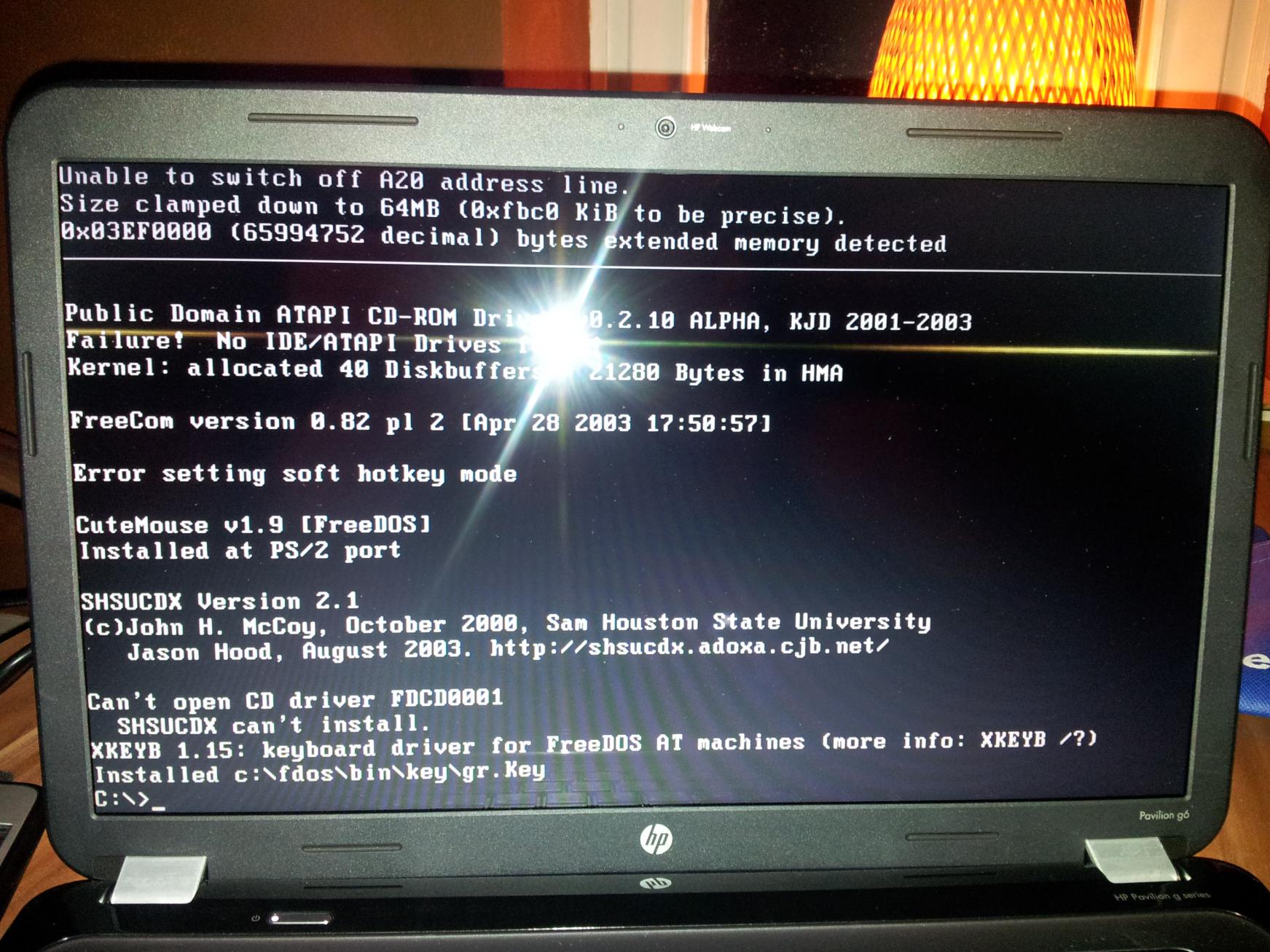

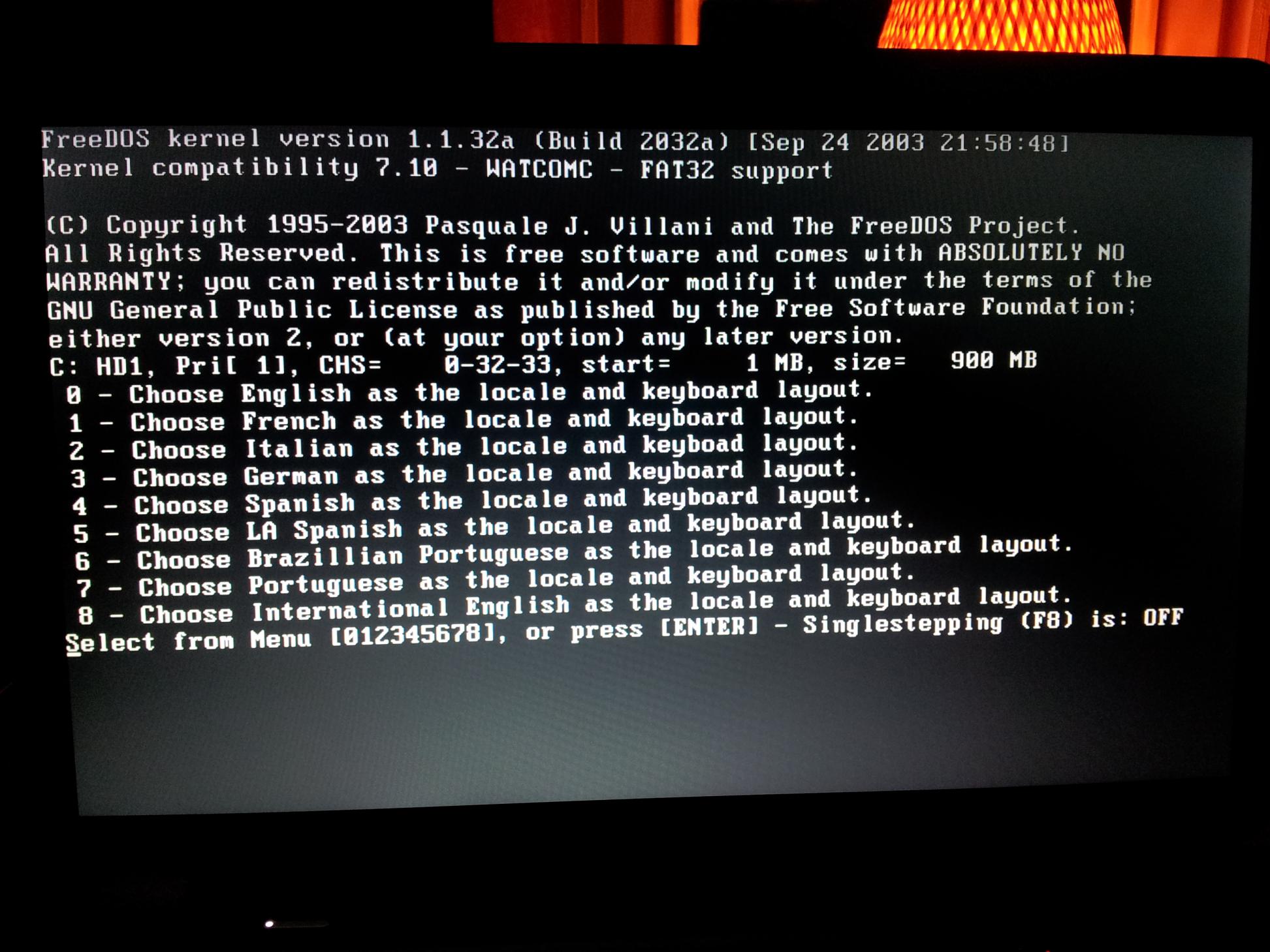

Hey, ich hab ma ne Frage zu dem Notebook.
Möchte gerne jetzt mein Windows insterlieren, doch sobald ich das Notebook anmache, lande ich immer wieder auf der selben Seite. Erst werd ich nach Sprache gefragt und sobald ich die Sprache ausgewählt habe erscheint eine neue Seite mit der ich aber nichts anfangen kann.
Reagiert weder auf die Disk, noch auf versuche ins Bios reinzukommen. Habe mal per Anhang die beiden Seiten Fotographiert und hochgeladen.
Wäre super, wenn mir Jemand weiterhelfen könnte.

Ich kann irgendwie garnichts machen. Auf den Fotos die ich hochgeladen habe, kannst du sehen, dass da etwas von einem Error steht und etwas von "can't open cd-driver".
Ich befürchte langsam, dass das Notebook Fehlerhaft ist.
Werde wohl damit zum Fachmann müssen...
was Du da hast, ist ein Laptop ohne Betriebsystem (das gleiche habe ich auch gekauft).
HP macht dann folgendes, sie spielen ein kostenloses FreeDOS drauf (was Du auch bei Deinem ersten Foto ganz oben links erkennen kannst :"FreeDOS Kernel.....". Fehler die auf dem zweiten Bild angezeigt werden sind also völlig Wurst, dass ist bereits das FreeDOS.
Du kommst bei diesem Laptop mit ESC direkt nach dem Einschalten ins BIOS. GARANTIERT.
Wundere Dich aber nicht, im Bios kannst Du fast nichts einstellen, aber natürlich die Bootreihenfolge.
Dann auf CD umstellen und Betriebsystem CD einlegen und installieren.
Noch ein kleiner Tipp. Auf dieses Laptop bekommst Du kein XP drauf...also jedenfalls nur mit hyper-über experten Wissen und dann auch nicht alle Treiber (Grafikkarten Treiber funktioniert nicht für XP).
So viel Spaß
Grüßle
Klasi
