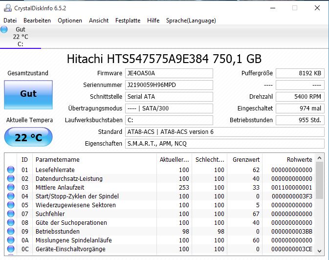

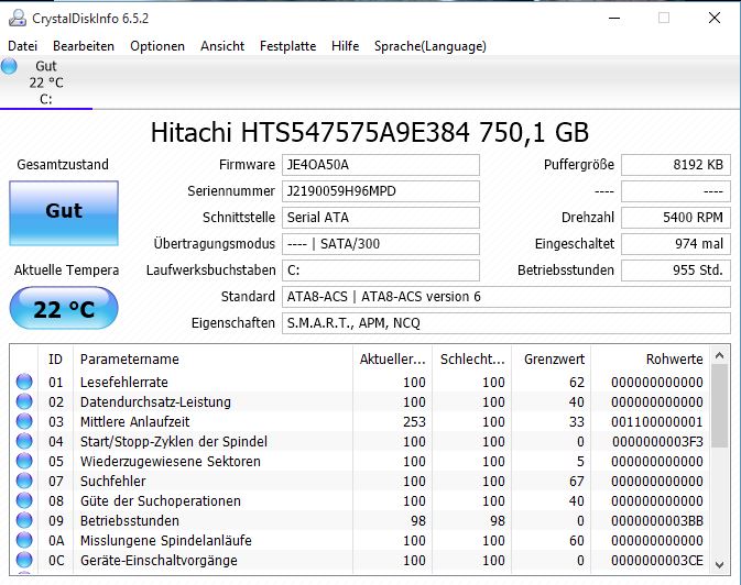

Hier ein Bild von CrystalDiskInfo. Reicht dies?

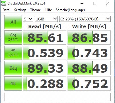

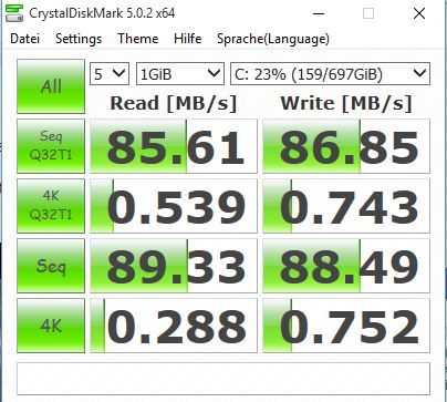

Nun ein Bild von CrystalDiskMark.
Ich kann nun mit den Geschwindigkeiten nicht so viel anfangen und weiß daher nicht, ob dort etwas defekt ist.
Ich habe mit SeaTools nun auch einige Festplatten Tests gemacht, z.B. Smarttest und es wurde alles als OK angegeben. Also wirds wohl nicht an der Festplatte liegen oder ? (Kann die Geschw. nicht einschätzen, habe keine Herstellerangaben gefunden).

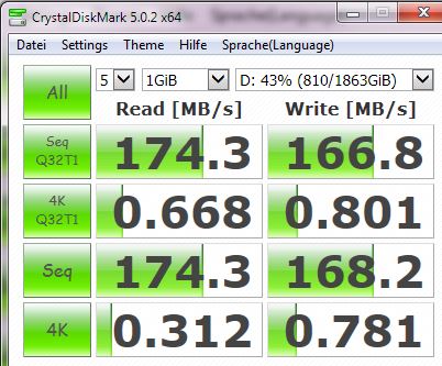

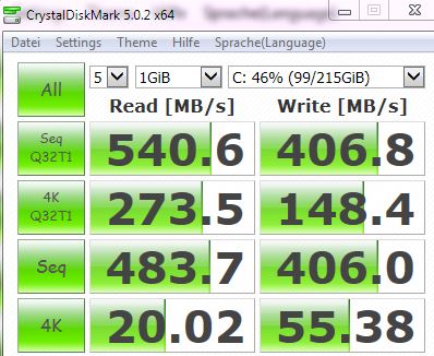

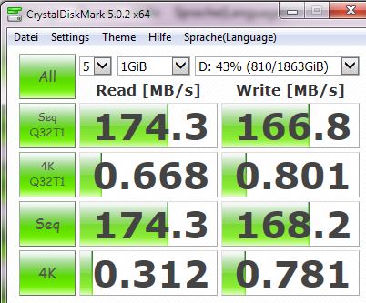

^meine HD, ist eine 2TB 7.200rpm (was schon einiges am Unterschied zu Deiner Laptop Platte ausmachen dürfte)

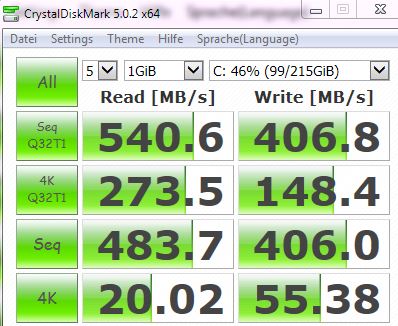

^und im Vergleich meine alte Samsung SSD
