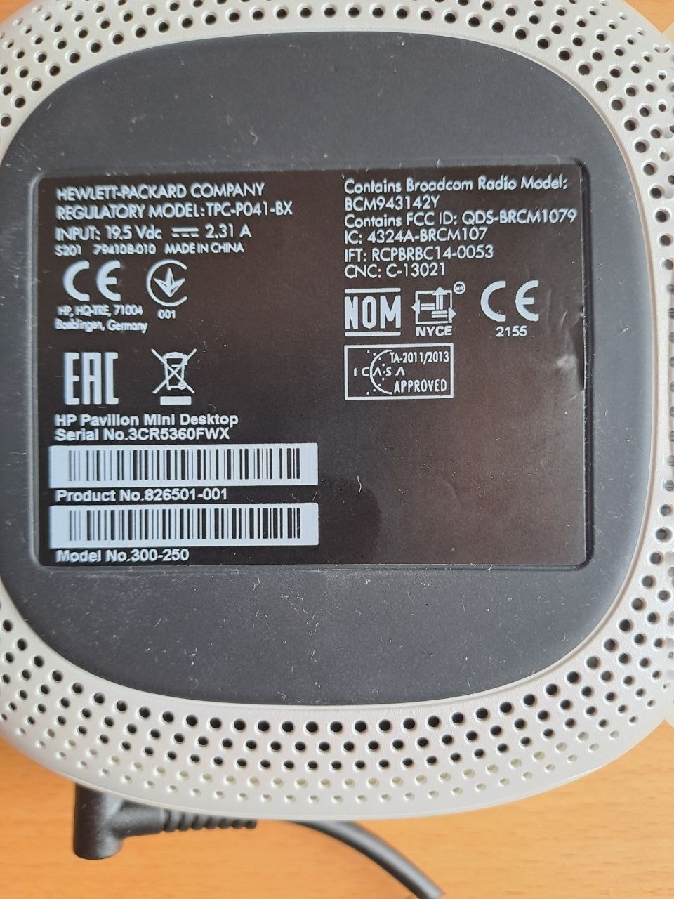

Das verstehe ich noch nicht. Du nennst 3 unterschiedliche Spannungen...
Geht es um das Modell? Falls nicht, bitte genauer benennen.
Mein Spannungsmesser hat kein Display, nur LED's die z,B, bei 12V, 24V, 240V leuchten, für 19V gibt es keine, daher leuchten sowohl die 12V, als auch die 24V LED.
Ja, so sieht er aus. Hier ein Foto von der Unterseite.
