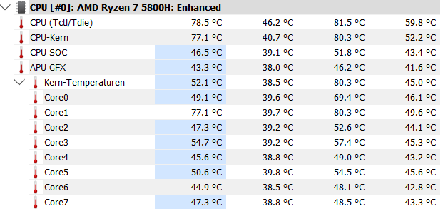

- Prozessor (CPU): Ryzen 7 5800H

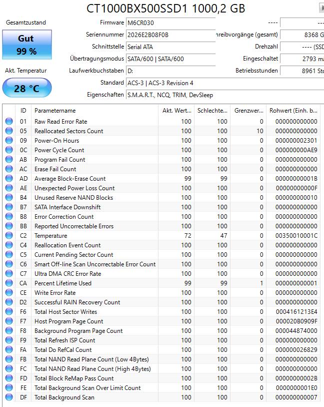

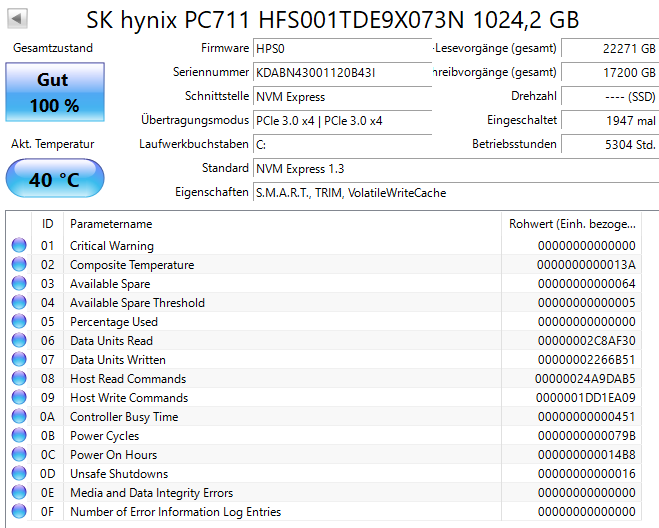

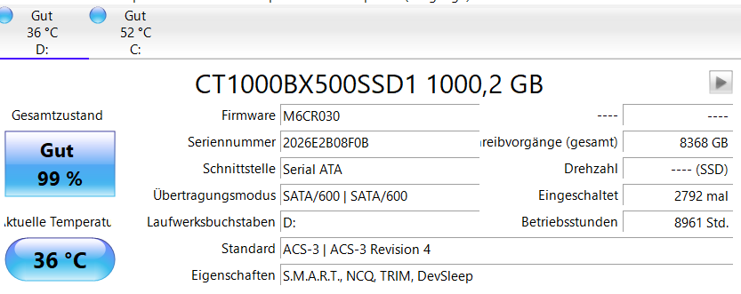

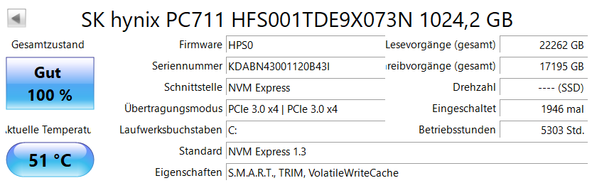

- HDD / SSD: 1x SK Hynix PC711 1TB / 1x BX500 1TB
