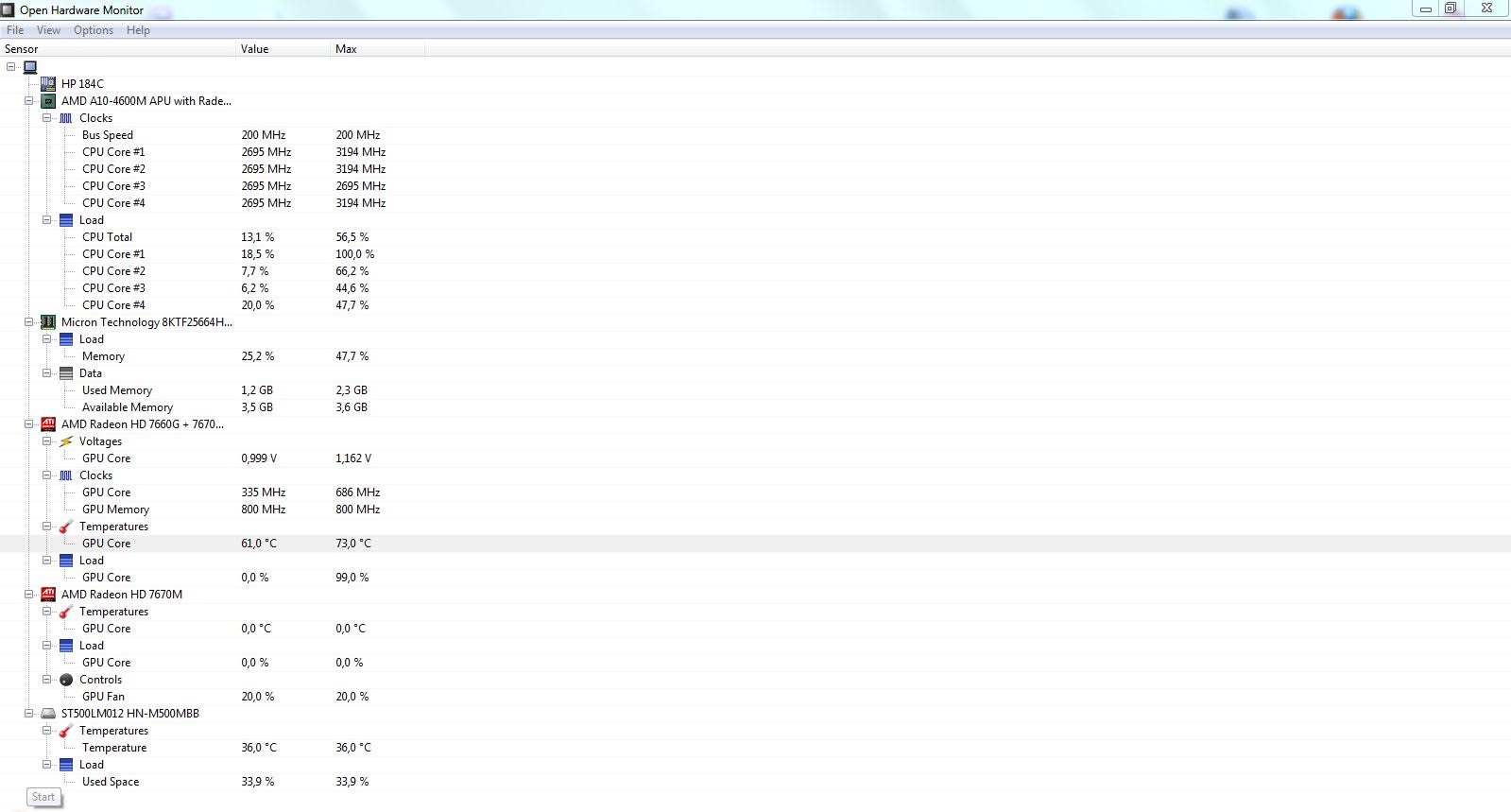

Die Temperaturen bewegen sich zwischen 70-80°
40-47% des Speichers werden benutzt..
CPU ist momentan im Browser mit Leage of Legends offen bei 15-25%
& RAM sind bisschen unter 3GB.. bei 6GB RAM

Nein, das sind die Werte der Dedizierten Graka.
Muss mich noch schlau machen [oder ich kriege ein Link zugeschickt] wie man so etwas raus lesen kann.

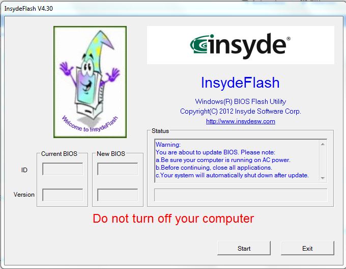

Nachtrag : Nein, habe noch kein Biosupdate gemacht. Werde ich jetzt machen.
Muss ich auf etwas achten? Gehen Daten verloren?

beim bios-update gehen keine daten verloren. du musst darauf achten dass alle unnötigen programme geschlossen sind net dass der rechner im updatevorgang abstürzt, darfst auf keinen fall den stecker ziehen.

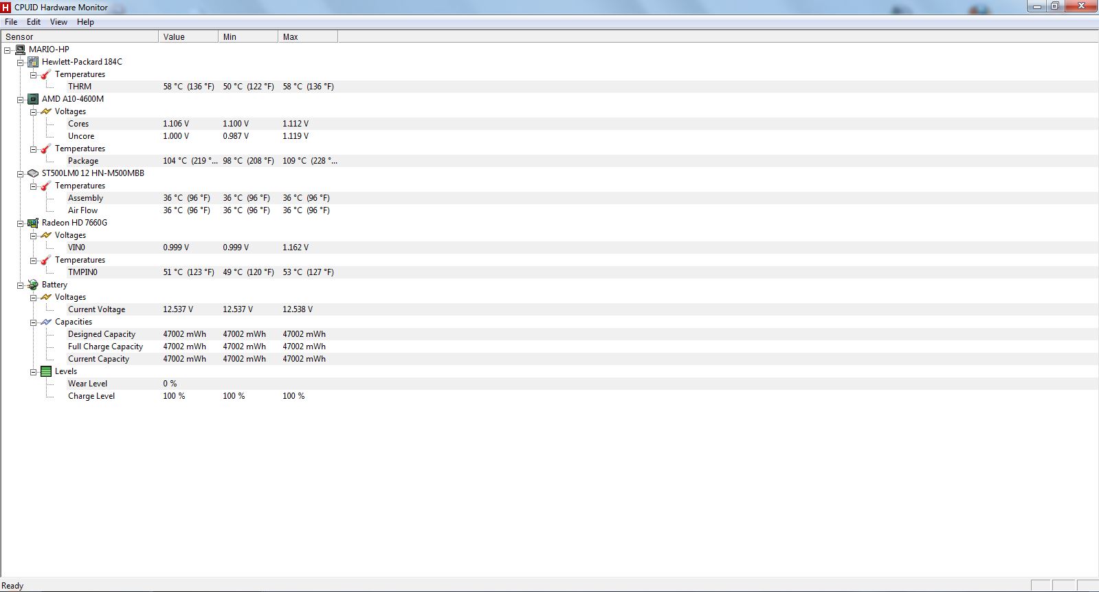

Jep, habe mir Hardware Monitor runtergeladen..
Jedoch gibt es nur ein Problem.. sobald Ich ja LoL starte muss ich eigentlich die Temps beobachten.. doch sobald ich es halt minimiere o.ä schaltet sich der Laptop bereits aus..
Ich werds mal versuchen, bis gleich.

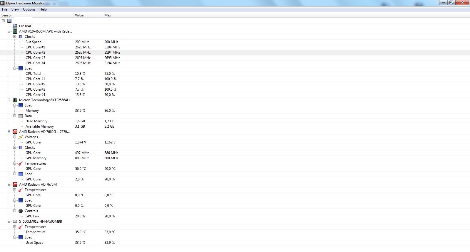

So sieht vor dem zocken aus.
So sieht es nach wenigen Minuten zocken aus..

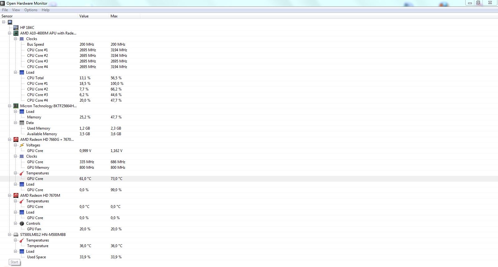

Mir ist aufgefallen das die C° Werte, der CPU gar nicht gemessen werden.. oder bin ich Blind?
Außerdem schein es so, als würde die Dedizierte Graka nicht arbeiten..
Prime ist eine Super Idee, werde ich gleich mal austesten, jedoch muss mir jemand mit dem auslesen helfen.
Bringt mir ja nichts wenn ich Prime starte, ohne Werte zu erzielen..
Könnte mir außerdem jemand genauer erläutern wie das mit dem Bios-Update funktionieren soll?
bei openhardwaremonitor gibt es bei 'view' eine funktion die sich 'show hidden sensors' nennt
das bios-update ist selbsterklärend, dafür musst du nur eine exe-datei von der hp-webseite laden, beim support wo du auch die treiber downloaden kannst, hab ich oben schon für dich verlinkt
So, das ist ein Bild von dem HW-Monitor den du vorgeschlagen hast..
& meine CPU hat 100°C? Seh ich da was Flasch? Was zur Hölle?

Woher soll ich die Infos herausbekommen, die ich dort eintragen muss?
äh blöde frage, aber drehen sich die lüfter überhaupt?
aber 109° kann gar nicht sein, da würde der laptop schon längst abschalten...
edit: wegen biosupdate: du musst nix eintragen, sicherheitshinweise beachten... alle unnötigen programme ausschalten, hast du prime wirklich beendet, und dann start klicken, das geht dann alles automatisch und nach einem neustart ist es fertig
