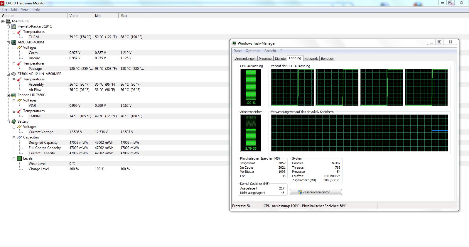

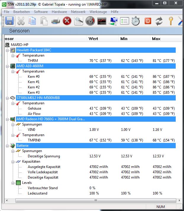

HP Pavilion g7-2051sg geht einfach im Betrieb aus..
Weiß ich nicht, der Laptop ist momentan Kühl..

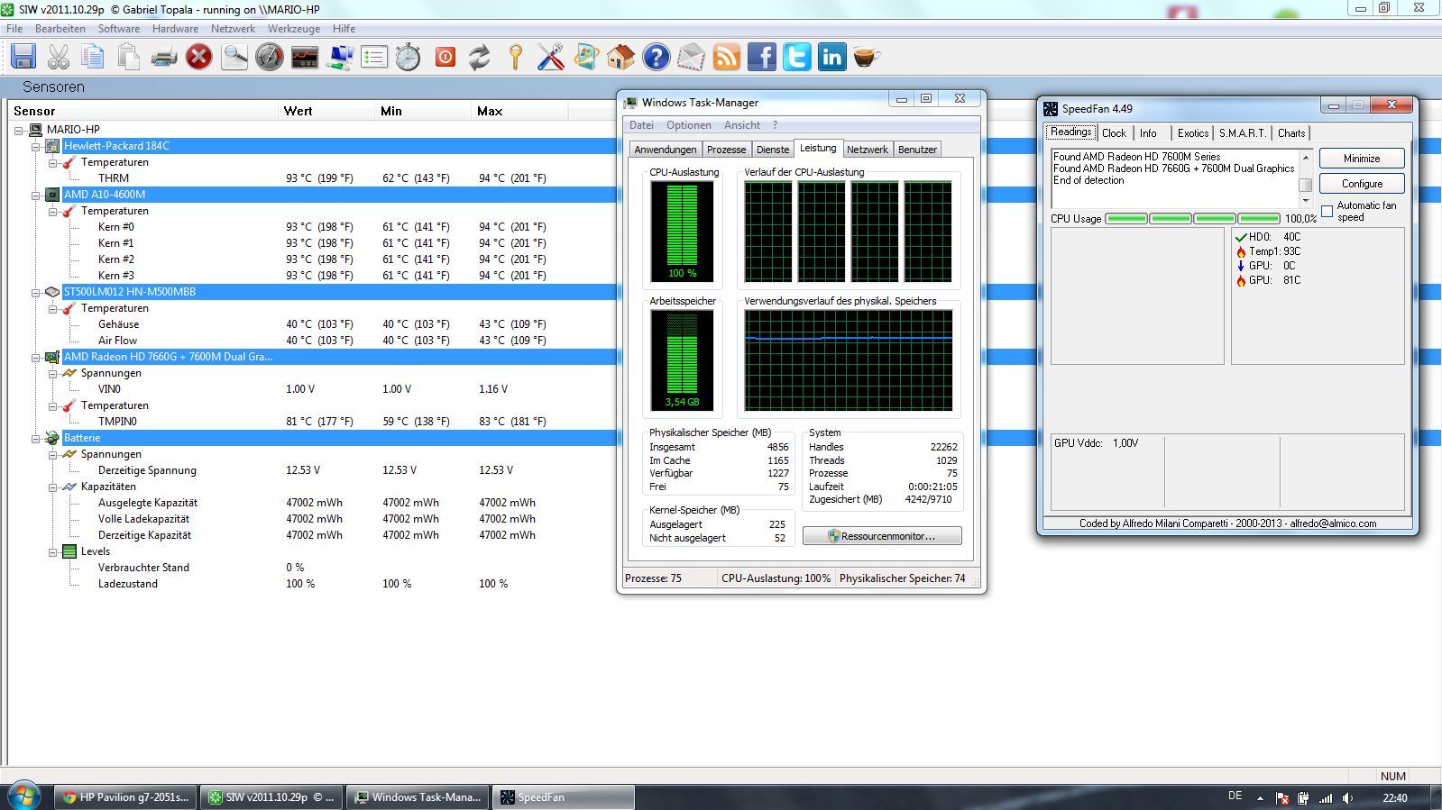

Habe Prime noch gar nicht heruntergeladen und getestet.. wollte ein Bild für davor Posten..

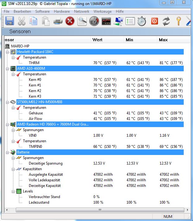

Ich lad mir jetzt Prime herunter und mache dann nochmal ein Screen-Shoot, bis gleich.

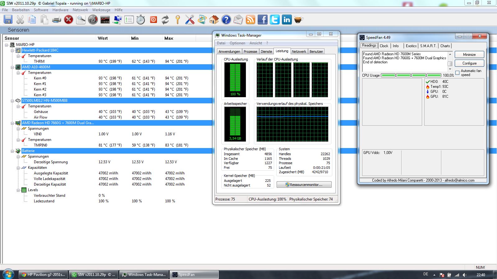

So sieht es mitten drin und kurz danach aus..
ja eindeutig auslesefehler,
zitat '... Als zusätzliche Kühlung habe ich zusätzlich einen 180mm (könnte größer ausfallen) @5V unter dem Laptop..' äh wat hast du? ein coolpad? hattest du das schon bevor die probleme anfingen? nehm das mal weg und behalte die temperaturen im auge
also ich würde jetzt erst mal das biosupdate machen, und wenn das auch nix bringt ... bleibt dir leider nur noch garantie

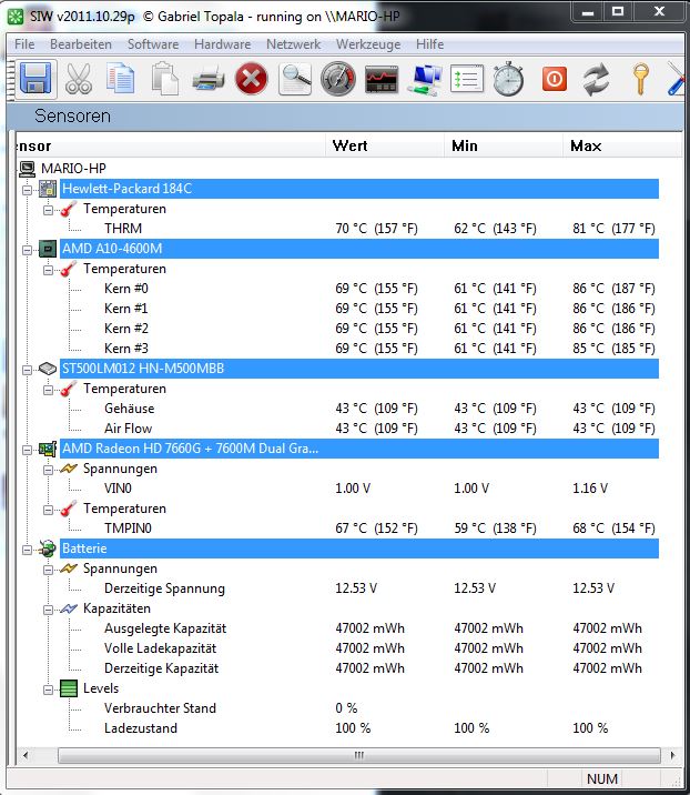

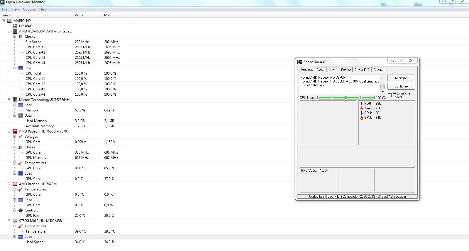

Sooo.. nach 6 min Prime sieht so wie folgt aus..
Jedoch scheint es so als würde sich die andere GPU nicht einschalten.. ich bezweifle das es das selbe In-Game ist,
und dann sobald die schwächere GPU zu heiß wird, sich der Laptop abschaltet.. Also wie kann ich einstellen das die Dedizierte GPU sich im Spiel einschalten tut?

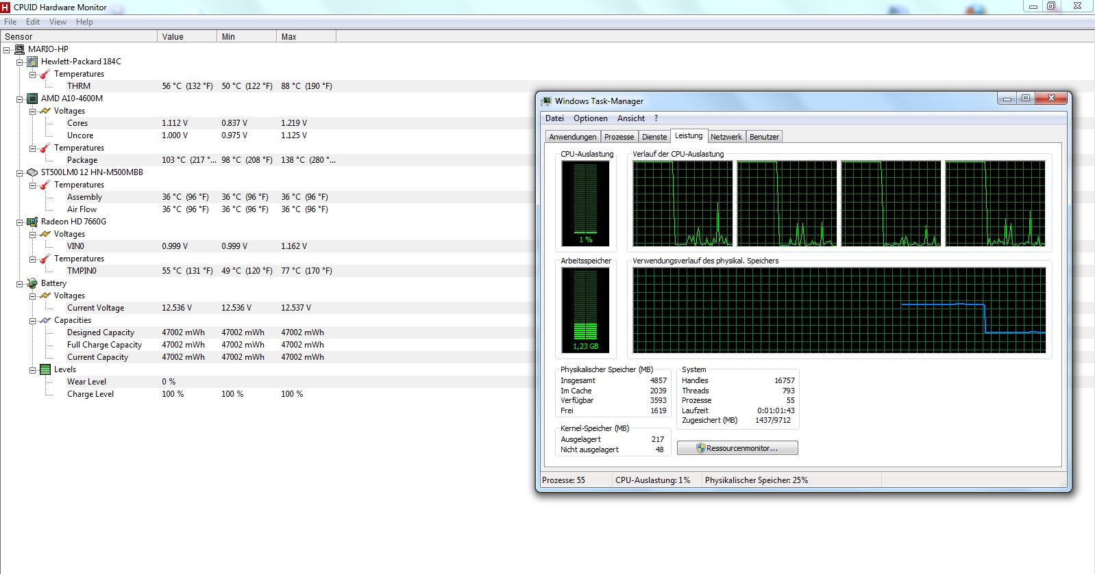

Und Auf HWMonitor sieht man unter Controls das der GPU-Lüfter sich nur 20% dreht.. könnte man dies erhöhen damit die GPU Kühler wird? Ich denke 85C° sind viel, jedoch wird die CPU niemals bei 100% laufen wenn ich nur Skype und Leage of Legends offen habe, oder?
Edit1: Könnte man diesen 5V Kühler unter meinem Laptop unter höhere Spannung setzen und somit mehr Kühlleistung erzielen? Oder läuft über die USB-Ports nur 5V?

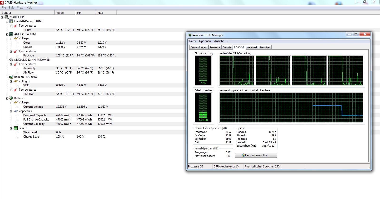

& für die, die es von Nötig zu wissen ist wie viel C° die CPU und GPU unter normalen Desktop betrieb ist hier.. HD0: 38C Temp1: 51C GPU: 0C GPU:50C

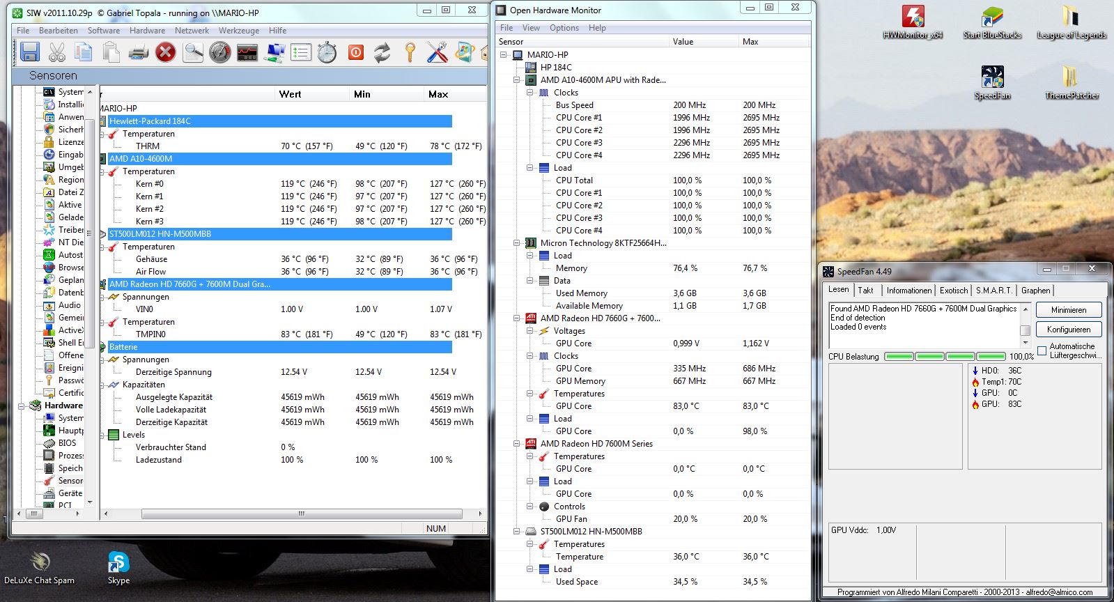

Hey, auffällig ist auch, dass deine CPU die ganze Zeit übertaktet ist. Das könnte ein Grund dafür sein, dass das book sehr heiß wird und die dezidierte Grafik nicht verwendet wird. Lässt sich der Turbo boost deaktivieren?
MfG
Thomas
Wie finde ich heraus ob der Turbo-Boost sich deaktivieren lässt?

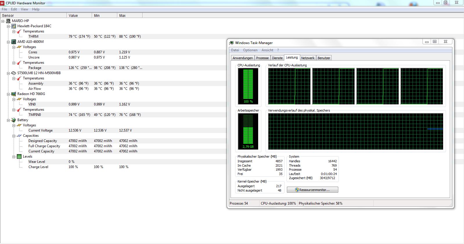

So, dort sind die Ergebnisse..

Sehr außergewöhnlich ist deine CPUauslastung. Welche Prozesse und Anwendungen laufen denn? Das letzte Mal, als ich das hatte, waren zwei Virenscanner installiert, die sich gegenseitig beschäftigt haben. Es gibt natürlich auch die Möglichkeit, dass das book die ganze Zeit versucht irgendetwas zu starten, dass aber aufgrund von Lesefehlern oder Netzwerkfehlern nicht gelingt.

habe herausgefunden wie man TurboBoost "deaktivieren" kann und will es euch nicht vorenthalten: Auf Energieoptionen gehen, dort in die Einstellungen bei "Höchstleistung" und dann auf "Erweiterte Einstellungen", dann auf Prozessorverwaltung oder so und bei Maximaler Leistungszustand gibt man 99 ein. Dann geht er bis maximal 2,26GHz hoch. TurboBoost wäre somit deaktivert.
Um das Problem mit dem ständig drehenden Lüfter zu lösen, würde ich vorschlagen die WLP zu wechseln. Hier ein Thread, wo das Öffnen und Zusammenschrauben für den TJ65 (Gehäuse ist baugleich) gut beschrieben ist: Erfahrungsbericht CPU-Tauch im Notebook, T4300 -> P9500 bei PB TJ65 - ForumBase

Die CPU lief auf höchstleistung weil ich Prime an hatte.

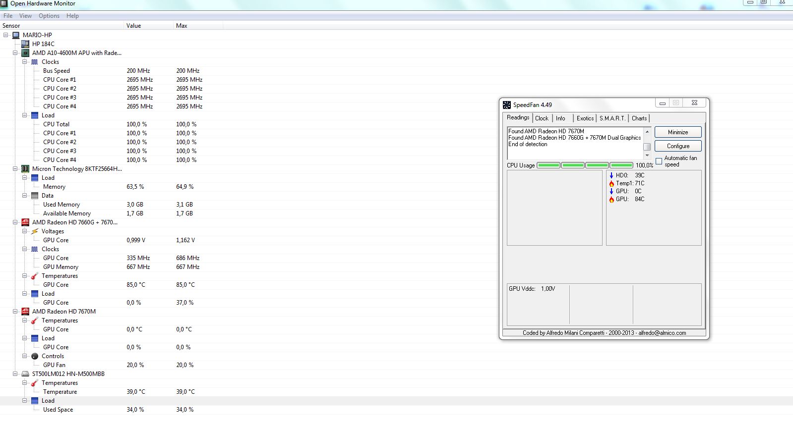

Das einzige was mich stört ist einfach das man den GPU-Lüfter nicht regeln kann..
Mir ist die Lautstärke so gut wie egal, Hauptsache meiner Hardware passiert nichts..
Außerdem arbeitet die Dedizierte Graka nicht mit, was mich sehr stutzig macht..
dedizierte graka: öffne AMD catalyst und aktiviere crossfire
94° ist viel zuviel, und das nur unter prime ohne 3d-betrieb, bei 100° schaltet der A10 ab

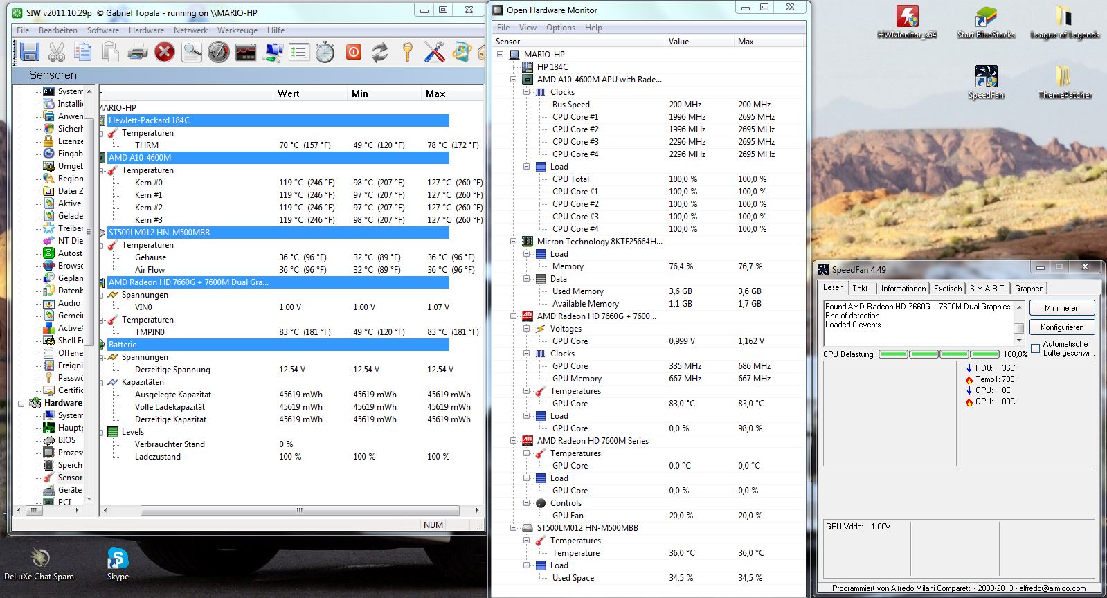

So habe mal während der Laptop lief den Staubsaufer angeworfen und dort drann gehalten, wo die Kalte Lust raus kommt und siehe da.. CPU ist gleich viel Kühler.. Jedoch macht mich die GPU noch sehr stutzig da einfach nicht beide GPUs mitarbeiten.. obwohl sie beide an sind.. was kann ich tun?5min prime.JPG
Werde nochmal ein wenig dran rumm saugen, jedoch den Laptop trotzdem zurück schicken..
