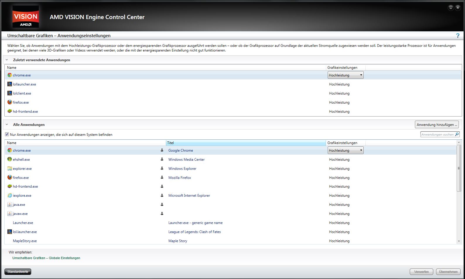

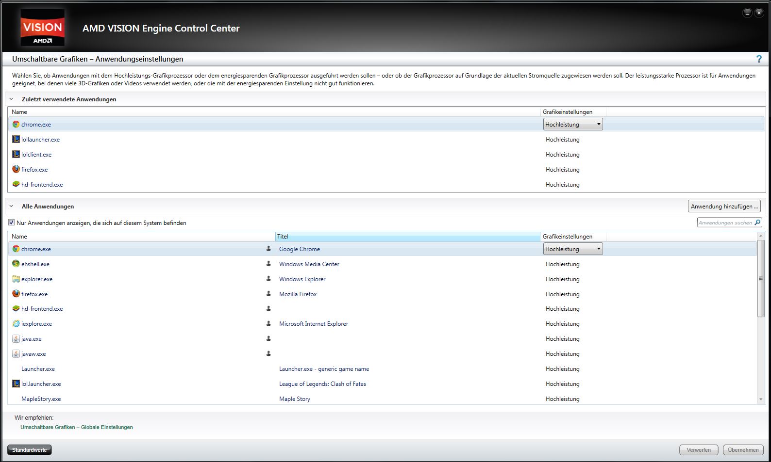

ich glaube das Problem liegt woanders....habe jedenfalls nicht sehen können (auf den Schreenshots) das ein Temperaturproblem vorliegt.
Im CCC kannst du die GPU`s den jeweiligen Games zuweisen...schon gesehen bzw. probiert? ... und welche Treiber werden zurzeit verwendet?
Versteh ich nicht ganz.. Was soll ich tun?
Meinst du das?

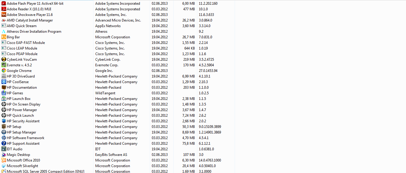

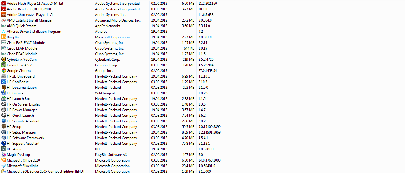

Hier Bilder von der Systemsteuerung..
& gibt es noch Programme die ein muss sind? So wie NoScript, Adblock, Ccleaner, Microsoft Securitvy Essentials etc.?
Außerdem sind die Treiber vom 09.02.2012 & somit nicht mehr Aktuell. Sollte ich mir die neusten Herunterladen?

& zu den Daten in der Systemsteuerung brauche ich solche Sachen wir Bin-Bar, Evernote & Hp-Games?
Wäre Hilfreich wenn mir jemand sagen kann, was bleiben muss und was weg kann..
Ich habe was gefunden, bezieht sich zwar auf diesen Thread (dort sind auch Pics zu der Softwareinstallation) aber im Prinzip kann man das so übertragen:
Screen 1:
Alles außer:
-Catalyst
-Atheros

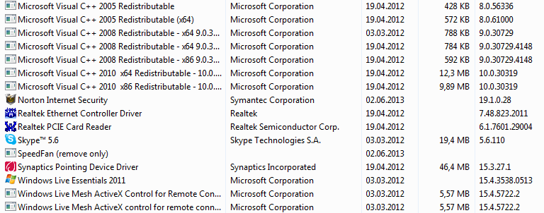

Screen 3:
Alles außer:
-Microsoft
-Realtek
-Synaptics
-Fingerprint

wenn ich mir deine Software so ansehe dann würde ich runterschmeissen:
-Adobe Reader (Alternative dafür PDF-XViewer)
-Bing Bar
-Google Chrome (Alternative Firefox)
-Magic Desktop (Was ist das?)
-Windows Live Zeugs (es sei denn, es wird benutzt)
Und ganz wichtig: Norton!
Im Prinzip kannst du (noch) nicht viel verkehrt machen, notfalls kommt die Recovery wieder drauf :D
Frage: Warum hast du Speedfan installiert? Wir müssen dann auch noch prüfen, was HP CoolSense überhaupt macht, besonders wenn wir später mit PSCheck der VCore zur Leibe rücken...
