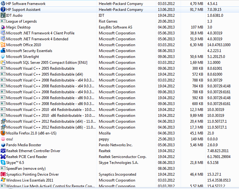

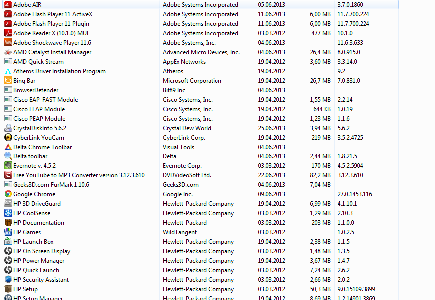

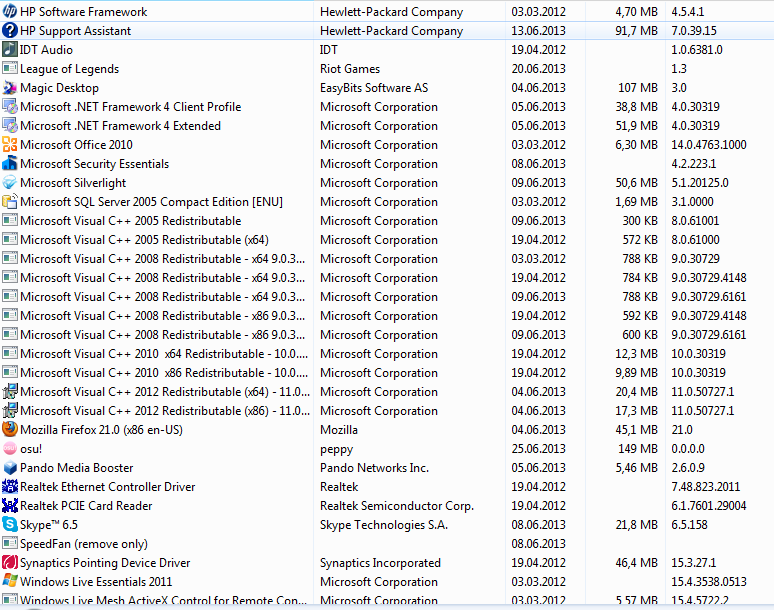

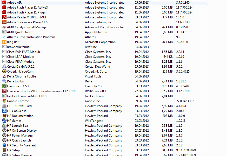

Das ist alles was auf dem Pc ist..
mehr nicht!

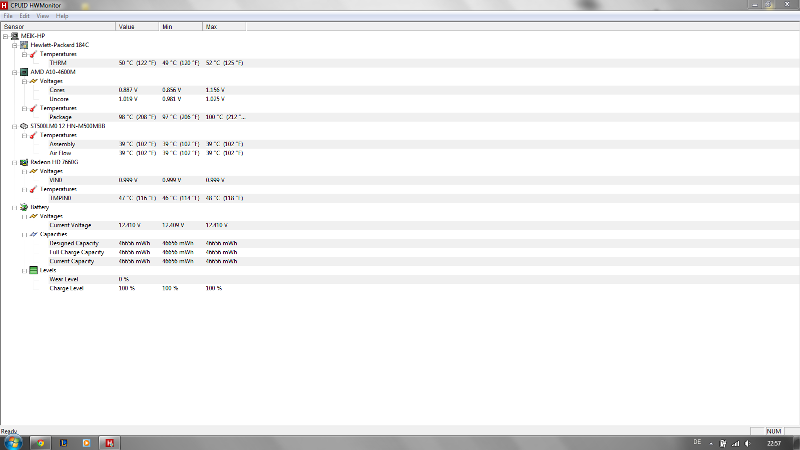

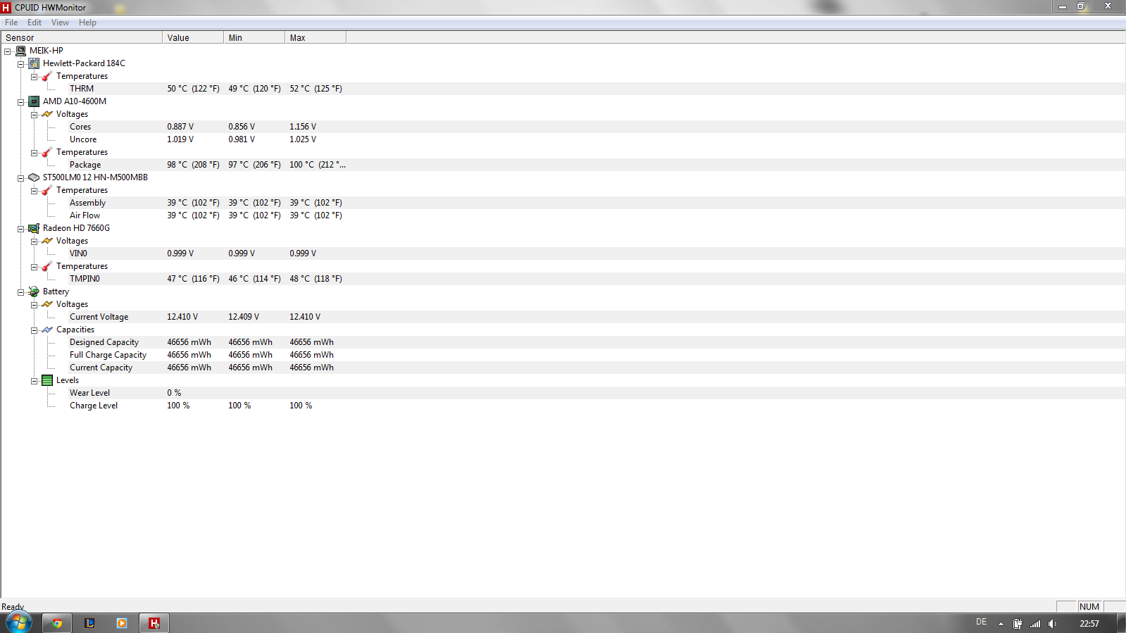

Die Temperaturen sind nun ein wenig niedriger aber die genauen Werte sind nicht nennbar, da der Laptop sich nach wenigen Minuten (3-5) ausschaltet, wenn ich Lol auf den höchsten Einstellungen oder Furmark an habe.
Habe eben mal versucht zu schauen und nach 3min Lol kamen die Temps von GPU und CPU auf ca. 65-70C°
Gemessen habe ich das ganze mit Speedfan.

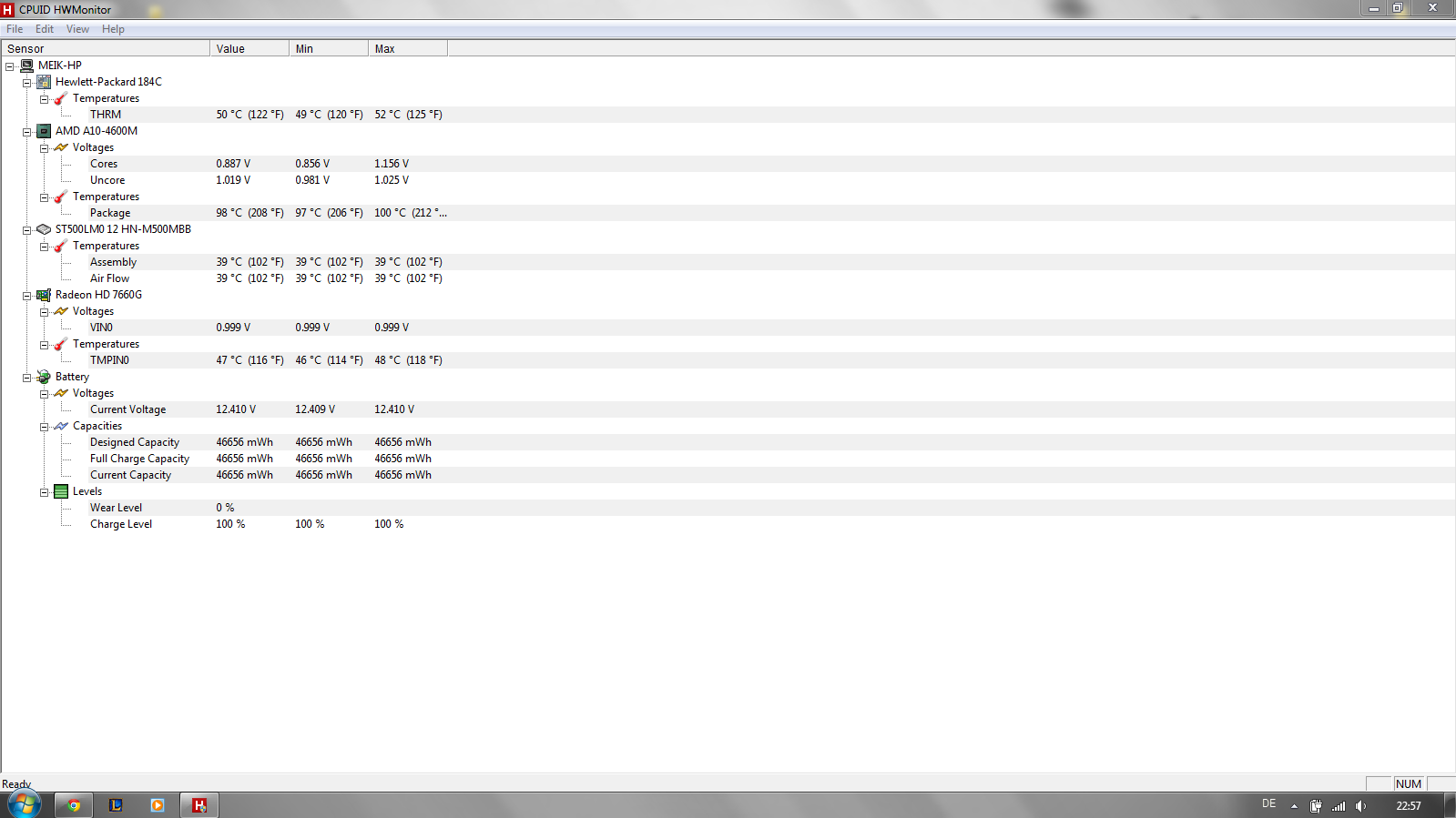

Sicher? Hier https://www.computerbase.de/forum/attachments/bild3-jpg.339698/ hast du ein Screen hochgeladen, wo die Temperatur weitaus höher ist, und diese Temperaturen würden auch weitaus besser zu dem Problem passen. Irgendwo anders haste sogar ein Screen gepostet wo die Temperatur bei 110°C liegt. Versuch nochmal die Temperaturen mit hwmonitor auszulesen, während LoL.
Ich denke, dass das ein Fehler ist..
Habe grad ein Screen gemacht in dem in den Laptop nur im Destkop betrieb nutze..
Ich denke, dass man hier deutlich sieht das es ein Fehler ist.. :lol:
Speedfan zeigt mir grade bei der CPU 55°C und bei der GPU 49°C
Ich denke eher das diese Angaben richtig sind, weil der Laptop ziemlich Kühl ist..
Oh je, überprüf am besten nochmal die Temperaturen mit hwmonitor und wenn die in Ordnung sind, lass es am besten ganz. Solche Geschichte können zu viele Ursachen haben, als das man sich darüber den Kopf zerbrechen sollte.

Wie du sicherlich in dem Thread nachgelesen haben solltest, ist die Angabe in den genannten Screen fehlerhaft...macht also kein Sinn, sich darüber weiter Gedanken zu machen.
Die Temperaturen wollen "wir" später mit CoreTemp festhalten da dieses Tool unproblematischer ist.
Aber wie schon gesagt ist, liegt hier kein Temperaturproblem vor. Fehler/Abstürze wegen der HDD macht da schon mehr Sinn...
Okay wenn das Ding kühl ist, scheint hwmonitor die Temp. wirklich falsch anzuzeigen. Die Sache ist die, ich hab hiern HP (nicht meiner) mit defekten Lüfter, der macht auch keine paar Minuten Furemark o.ä mit, bevor er aus geht, aber Surfen hingegen funktioniert, deswegen bin ich stark davon ausgegangen das hier ein Temperaturproblem herrscht.
