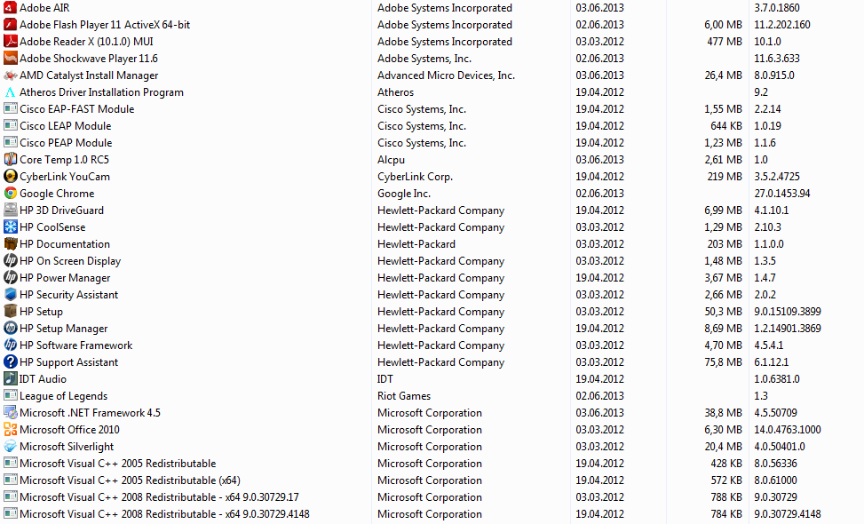

Habe mir GPU-Observer heruntergeladen.. Kann es sein das meine GPU gar keinen Seperaten Lüfter hat? O.o
Ich möchte wirklich alles löschen, was ich nicht brauche.
D.h möglicherweise den Support lassen, die Treiber & joa.. das wars..
Außer ich brauch davon etwas damit der Laptop so funktioniert, wie er soll..

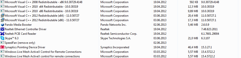

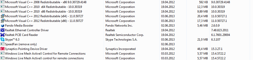

Frage:
was macht der Panda Media Booster, Adobe AIR (Cloud Service?)?
Zum Löschen:
Adobe Reader
HP On screen Display
HP Power Manager (macht ab und an Probleme)
HP Security Assistant
HP Support Assistant (nervt nur)
League of Legends (...Scherz :D )
Viele Grüße,
stolpi

"was macht der Panda Media Booster, Adobe AIR (Cloud Service?)?"?
Weiß ich nicht genau, aber im League of Legends Forum steht, dass dies gebraucht wird.
Könntest du mir sagen deine Aufgelisteten Programme nützlich sind?

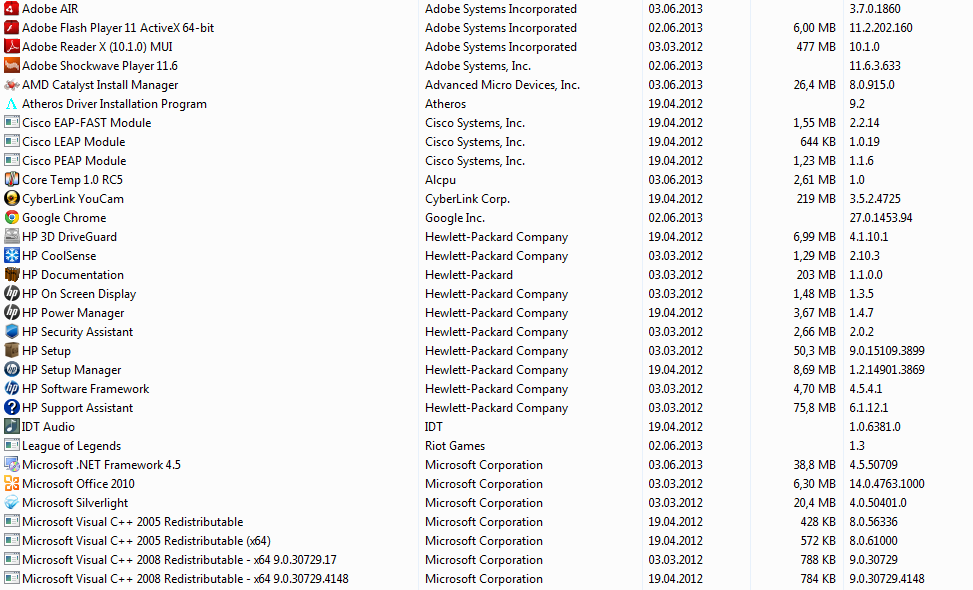

Die von dir aufgelisteten
"Zum Löschen:
Adobe Reader
League of Legends (...Scherz )"
"Zum Löschen:
Adobe Reader ->PDF Reader völliger Schrott mittlerweile. Besser Alternativen wie PDF X Viewer etc. nutzen
HP On screen Display -> habe ich schon lange nicht mehr in Nutzung und völlig vergessen-> unwichtig weg damit :D
HP Power Manager (macht ab und an Probleme) -> Verwaltet Energieoption und gibt Auskunft über den Akku. Macht machnmal Probleme, besser deinstallieren.
HP Security Assistant -> nervt mit Backups usw. , besser ist ein externes Backup aller wichtiger Dateien auf z.B. externer HDD
HP Support Assistant (nervt nur) -> Informiert und gibt Hilfe bei der Fehlersuche, nervt aber eigentlich nur...kann weg ;)
League of Legends (...Scherz )-> wichtiges Programm zur Unterhaltung. Besser nicht deinstallieren ;) "

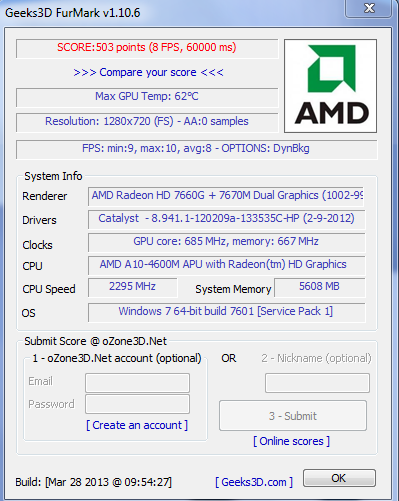

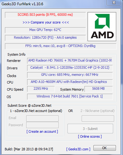

& übrigens ich kann Prime95 dauernd laufen lassen und nichts passiert.
Die Temps bleiben in Norm (max 77C) wie ich finde..
Jedoch habe ich mir grade Furmark heruntergeladen & gleich nach dem Start war Furmak samt Speedfan nicht mal für eine Sec. sichtbar & anschließend bekam ich einen Black-Screen. Die Lüfter drehten weiter, jedoch musste ich den Laptop aus schalten (Den Power-Knopf so lange gedrückt halten bis er ausging) & alles ging nach einem Neu-start wieder.
Somit kann ich, glaube ich sagen das der Fehler bei der GPU liegt.
Nun die Frage: Was kann ich da gegen tun?
Hä? Eher unwahrscheinlich schließlich hast du ja Bild....keine Panik!

Auf welchen Einstellungen soll ich Furmark laufen lassen?
Wenn ich ihn auf 1600x900 laufen lasse, dann kriege ich entweder einen Blackscreen, kriege Grafikbugs oder der Laptop geht ohne weiteres aus.
Habe es gestern auf 480p laufen lassen & 0x Asitropische Filter..
Mach den Test mal in der nativen Auflösung (1366x768) und dann sehen wir was passiert.
Was zeigt das CCC unter letzten Anwendungen an? Wenn Furmark da vermerkt ist, dann wähle mal Energiesparend, danach eine Runde Höchstleistung.

Egal ob Engergiesparend oder Höchstleistung, das Laptop stürzt ab.
Bei ersten mal auf Höchstleistung bekam ich Grafikfehler die sich über beide Bildschirme zogen.
Auf Engerie-sparend lieg es ca. 5sec & anschließend bekam ich einen black screen.
....nicht schön...mach noch mal die Recovery ohne irgendwelche Updates und Pogramminstallationen.
Dann bitte noch mal eine Runde Furmark in nativer Auflösung....das stinkt eigentlich sehr nach einen Softwareproblem, kaum auszuhalten :(
Viele Grüße,
stolpi
Edit:
wieso BEIDE Bildschirme?
- Alles klar werde ich morgen. & ja, ich verzweifle langsam..
Edit:
Weil ich einen 22" Xeron als Zweitbildschirm angeschlossen habe.
