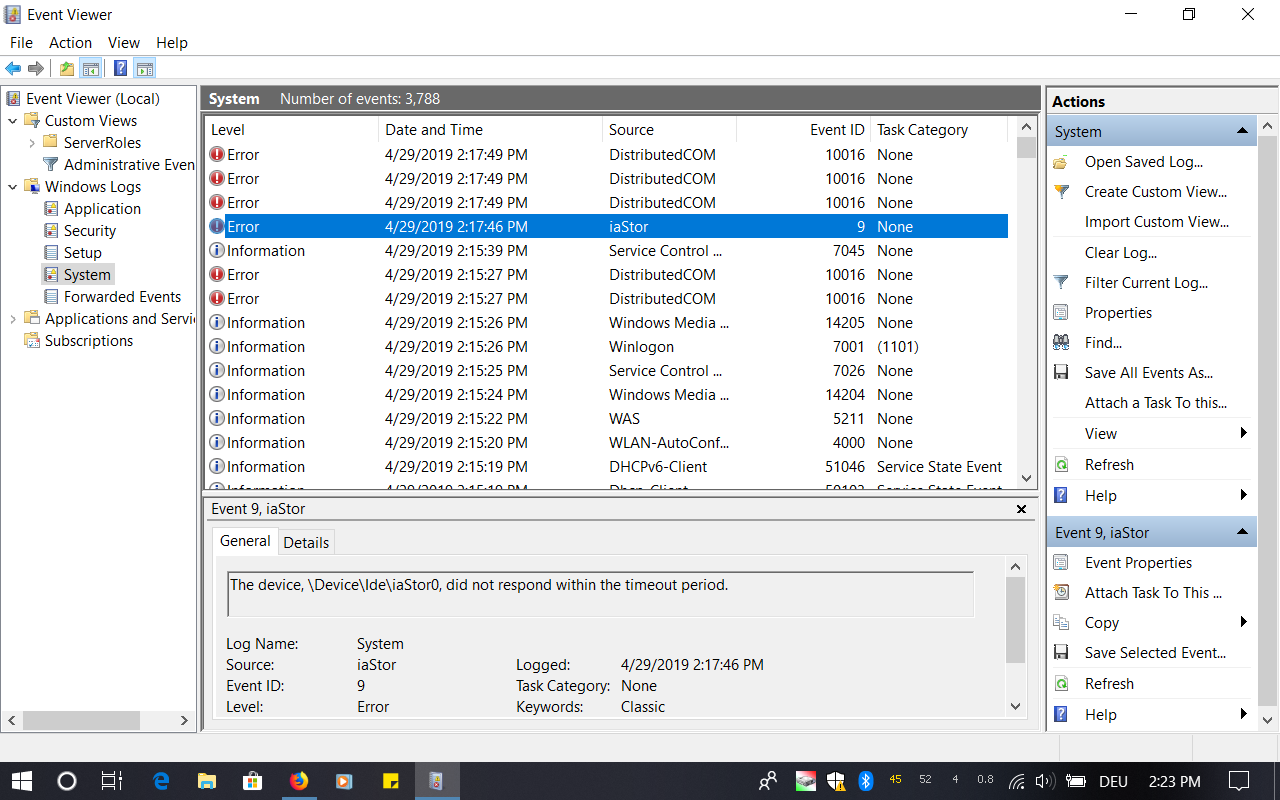

ich hab hier ein älteres HP DV2842SE Notebook bei dem ich Windows 10 installiert habe. Das Notebook braucht sicherlich mehrere Minuten um ins Windows zu booten (trotz SSD!) und sobald ich drin bin kann ich kurz was machen und dann hängt es so das ich nur die Maus bewegen kann. Wenn dieser Hänger vorbei ist funktioniert es problemlos und zickt nicht weiter rum... Kein Blue screen oder sowas.
Im Eventlog gibts mehrere Fehler aber ich habe keine Ahnung was das ist oder wie ich die beseitigen kann - siehe Screenshot.
Fastboot hab ich abgeschaltet, No GUI boot mode habe ich versucht - beides ohne Effekt. Im Taskmanager hab ich auch schon geschaut warum die Kiste hängt, aber da seh ich nix - d.h. der zeigt mir nicht an was da passiert während die Kiste hängt.
Im Moment tendiere ich zu einem Treiberproblem das mit dem SATA Controller/Intel Chipsatz zusammenhängt... (wegen iastor.sys)

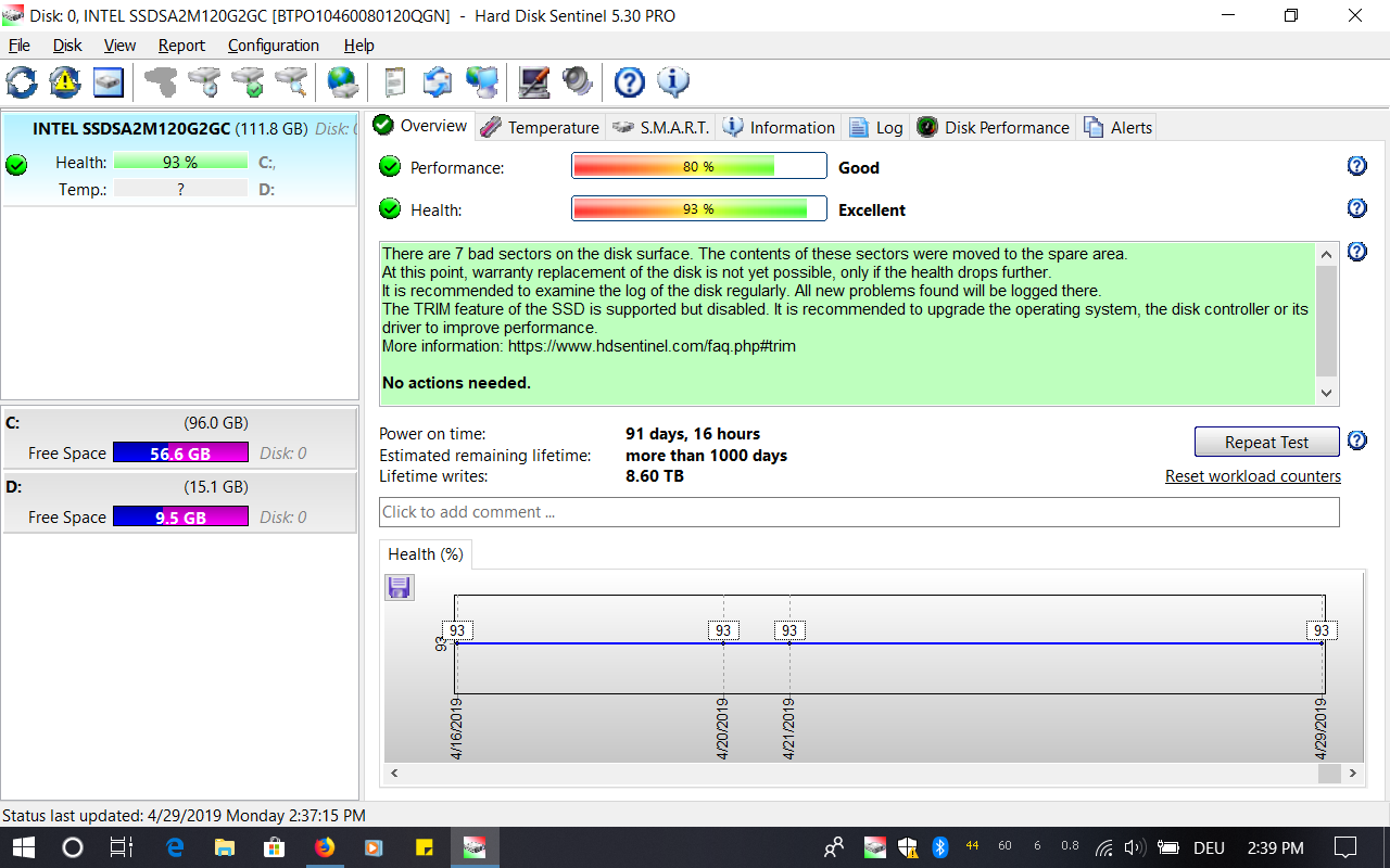

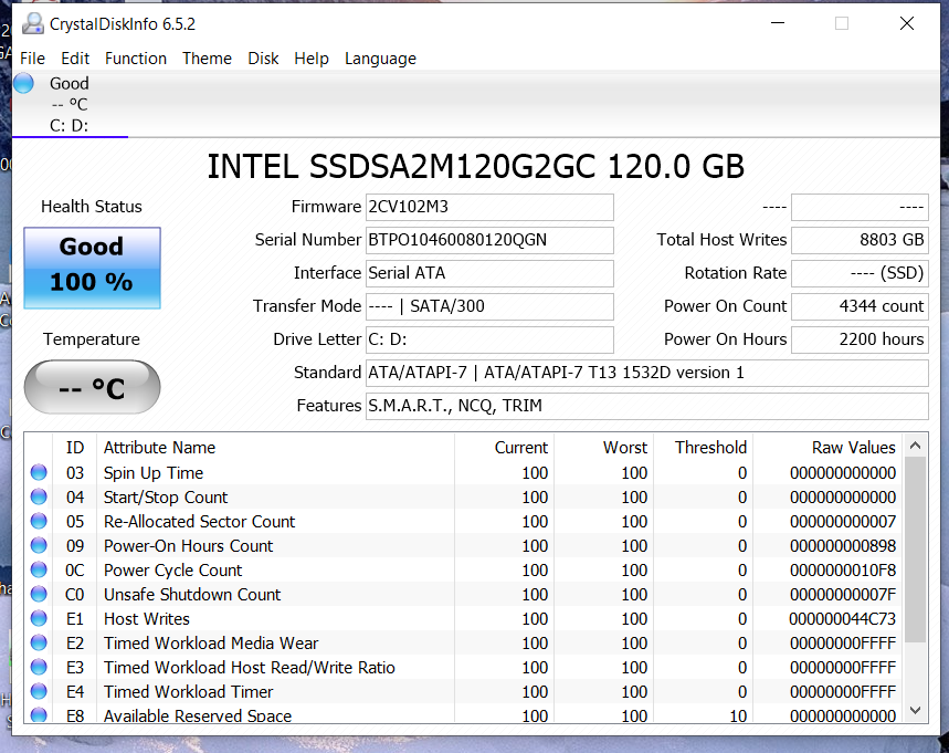

Hier sind Screenshots der SSD: Laut Crystaldiskinfo alles ok, HDD Sentinel nörgelt wegen 7 kaputten Sektoren - würd ich aber eher als falschen Alarm einstufen.
MfG
P.S. Ich lad mir mal die Intel SSD Toolbox runter und schau mal was ich damit machen kann...
P.P.S: Toolbox sagt, alles supi mit der SSD.

Mmh, diese von dir beschriebenen Effekte, seit wann treten die auf? Welcher IAstor.sys Treiber ist aktuell installiert? Auch wenn ich persönlich ebenfalls zu der Ansicht neige, dass die verbaute SSD nicht ursächlich dafür verantwortlich ist -die geposteten Bildchen sind wertlos da unvollständig.

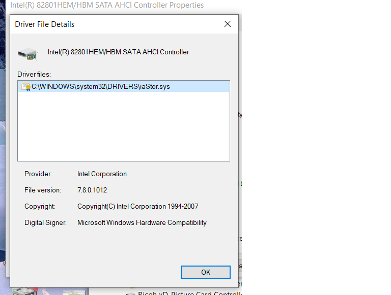

also laut fsutil...etc. ist trim aktiviert. Treiberversion ist uralt aber laut Windows das Beste was es findet... 7.8 - siehe bild.
Die Probleme bestehen seit dem Update auf Windows 10. Davor war 7 installiert und das lief ohne Probleme (und wird es wohl bald wieder wenn ich die Probleme nicht in den Griff kriege...).

Hi,
hört sich eher nachn falschen Chipset-Treiber an..
lad von von Intel der "offiziellen" Treiber runter und nicht den von MS empfohlenen Treiber..
LINK
Für dein Notebook sollte es die 8er Serie sein..
@ IT Nerd: Danke für den Link. Habe den Treiber grade auf 8.9 geupdatet. Der Rechner fährt jetzt normal hoch (mit einer Geschwindigkeit die man für ne SSD erwarten würde) und scheint sich besser zu benehmen... Die Meldung im Eventviewer das iastor.sys nen timeout hatte ist jetzt zumindest weg.
