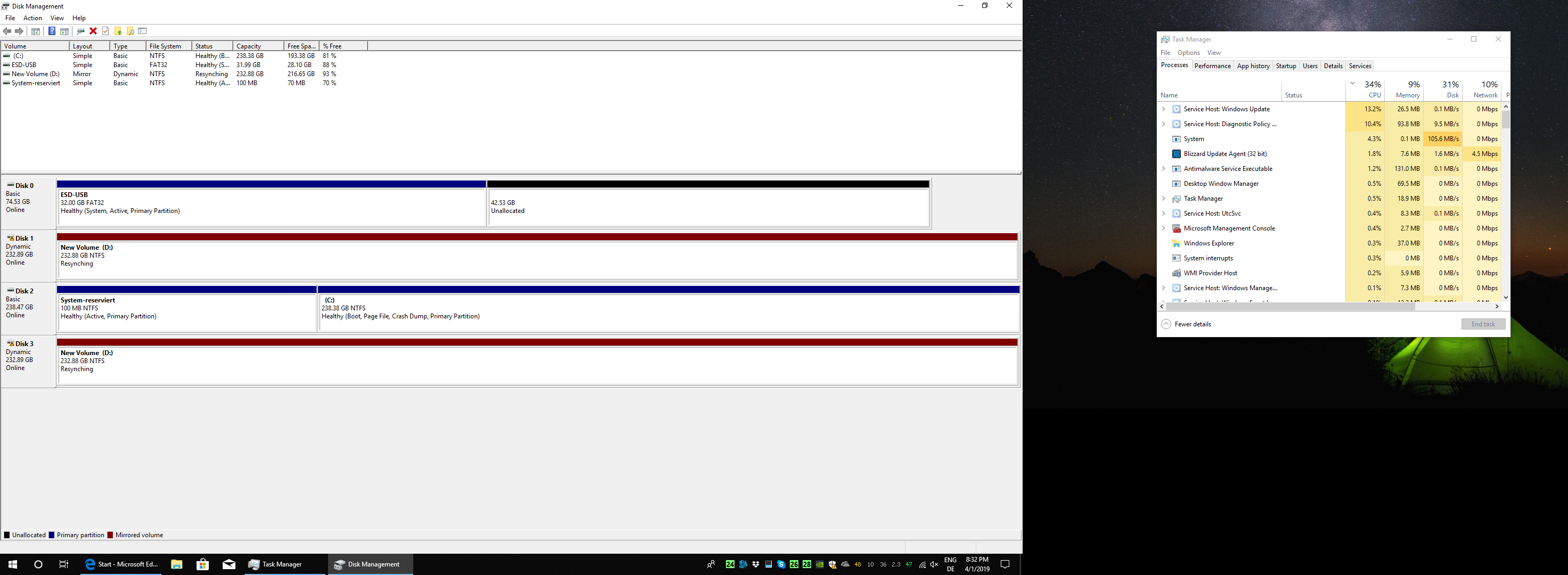

Öffne mal die Datenträgerverwaltung und poste das Bild hier. Bitte dabei die 80GB HDD angesteckt lassen.

Bild aus der Datenträgerverwaltung hab ich grade nicht (bin @work). Wenn ich mich recht entsinne ist auf der 80 GB Platte eine ~30 GB Partition drauf mit Windows 10 Setup dateien (heißt glaube ich USD EFI oder sowas). Kann heute abend nen screenshot posten.

Starte das neue Windows 10 und führe
bcdboot C:\Windows /l de-de /s C:
als Administrator aus. Setze außerdem die Windows-Partition auf "aktiv".
Reaktionen: Queediab

Hier mal ein Screenshot von der Datenträgerverwaltung. Ich versuch dann mal das von Volume Z vorgeschlagene Prozedere.
MfG
Und da bin ich wieder. Hab alles so gemacht wie von Volume Z vorgeschlagen und es hat geklappt. Vielen Dank für die Hilfe!
MfG
Edit: Einer Vorher-nachher-Unstimmigkeit aufgesessen... ;)
Der Screenshot war der Zustand vorher. Es funktioniert jetzt alles wie es soll. Die 80 GB Platte ist draußen.
