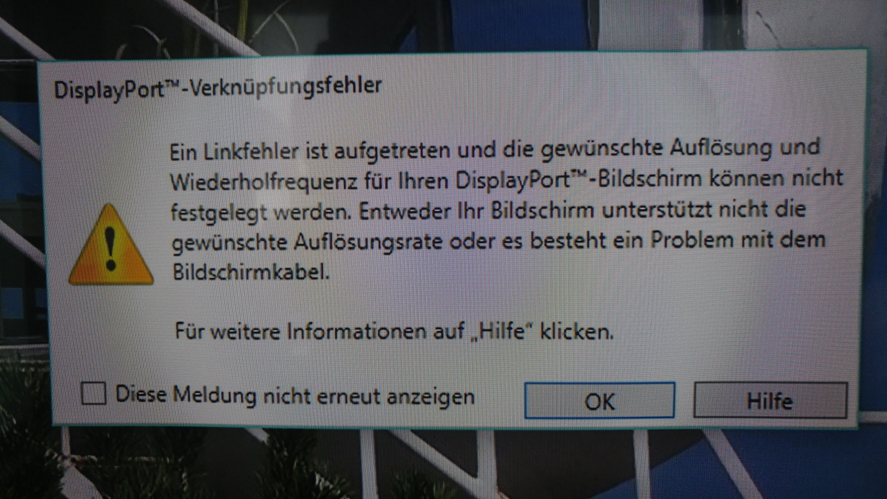

Der interne Bildschirm vom Notebook funktioniert nicht mehr bzw. wenn meist nur kurz.
Wenn ich das Notebook nun an meinen Fernseher anschließe und die Anzeige dupliziere, erscheint auf dem Bildschirm (am TV) die Fehlermeldung DisplayPort-Verknüpfungsfehler. Ein Linkfehler ist aufgetreten (Bild anbei).
Leider habe ich Online nur den Hinweis gefunden, dass bei diesem Fehler öfter das Display Kabel schuld war.
Könnte dies hier auch der Grund sein? Oder wäre es möglich das der Bildschirm defekt ist?
Vielen Dank schonmal für eure Unterstützung.
Lg Fabian

Da es sich um den internen Monitor handelt, kann ich nicht sagen, was er für ein Kabel hat, vermutlich aber ein DP Kabel.
Wenn ich nur den 4k TV als Anzeige verwende (über HDMI), tritt die Fehlermeldung nicht auf.
Wirklich nur, wenn der interne Monitor auch betrieben werden soll.

Habe das Kabel soeben getauscht.
Leider funktioniert das interne Display noch immer nicht.
Wird es denn dann am Display selber liegen?
Oder kann auch die Steckverbindung am Mainboard defekt sein?
Gruß
So, ich möchte noch mein Ergebnis mitteilen. Die Tage hatte ich das Notebook etwas länger laufen gehabt. Dann funktioniere das Display plötzlich wieder. Am nächsten Morgen, also bei einem Kaltstart nicht mehr.
Deswegen habe ich jetzt einfach mal versucht das Mainboard zu backen.
Und was soll ich sagen? Das Display funktioniert wieder. Mal schauen wie lange.
Gruß
