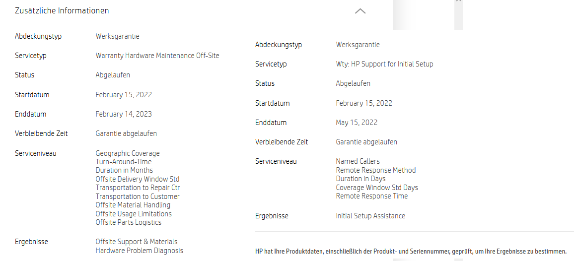

Wegen Garantie, das hatte ich natürlich erstes nachgesehen. Komischerweise war da nur 1 Jahr Werksgarantie drauf, wenn ich die Seriennr. eingebe, kommt diese Info:
Das ist nicht komisch. Pro und Elitebooks werden nach Kundenwünschen ausgestattet. Inklusive der Garantie.
"komisch" bezog sich nur auf die Aussage, daß Probooks in der Regel 2 Jahre Garantie hätten. Da hab ich wohl leider die Ausnahme erwischt.
