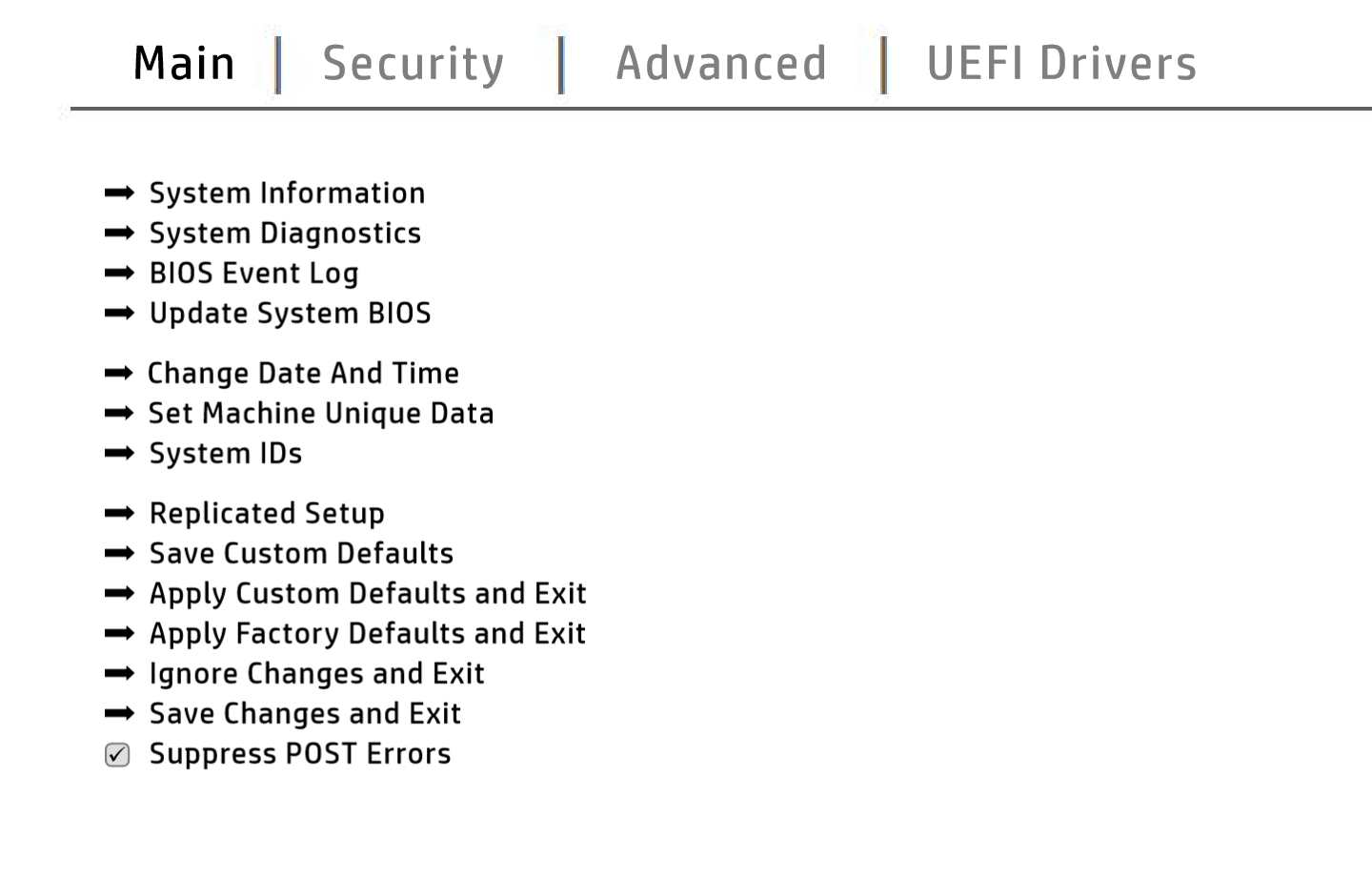

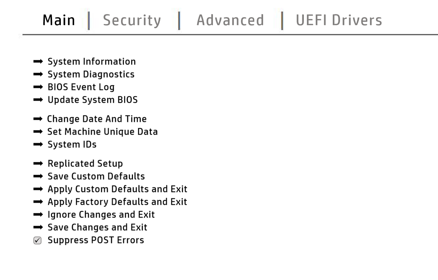

Warum hast du das Biosupdate eigentlich so kompliziert gemacht ? HP bietet seit Jahren das Bios Update direkt aus dem Bios an... einfach LAN Kabel anschliessen und im Bios unter "Update System Bios" einfach nach dem aktuellen Bios suchen lassen
Reaktionen: G00fY und bendonsky
iTzZent schrieb:
Entferne mal das Netzteil und halte F6 + Powertaste für ca. 30 Sekunden. Danach das Gerät einschalten und um die 2-5 Min warten.
Ich habe das BIOS Update nicht kompliziert gemacht, der HP Support Assistant hat mir das Update vorgeschlagen und ich war so doof und habe auf "Installieren und Ausführen" gedrückt. Dabei ist was schief gegangen, so wie im Originalpost beschrieben. Hier dürfte wohl allgemein eine Leseschwäche vorliegen.

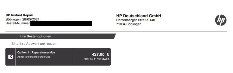

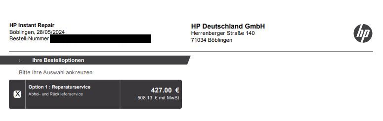

Ich hab mich an HP diesbezüglich kontaktiert und soeben ein "tolles" Angebot bekommen:
508,13 €
Da verschlägt es einem glatt die Sprache.
Dafür, dass ich dem HP-Assistenten gefolgt bin und deren scheinbar fehlerhaftes BIOS geflasht habe soll ich >500 Mäuse löhnen.
Ich bin jetzt jedenfalls von HP kuriert!!
Man sagt zwar immer, man soll nicht alles glauben........
Aber bei HP stimmt es wohl wirklich.
Reaktionen: Terrier
Hast du direkt erwähnt, das dies durch ein Biosupdate durch den HP Assistenten passiert ist ?
