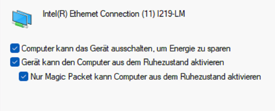

versuche gerade an meinen Tiny HP Prodesk 600 G6 Wake on Lan zu aktivieren.
Habe im Bios WOL ausgewählt und in den Power Settings alles deaktiviert.
Unter W11 habe ich im Netzwerkkarte die Option mit Magic Packet gesetzt aber auch das bringt nix.
Jemand eine Idee was noch fehlen könnte?

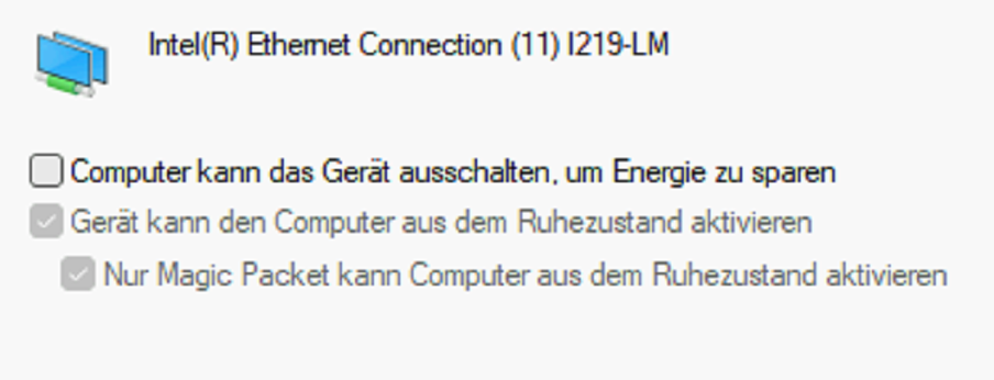

Vielleicht den Haken mal rausnehmen?
Klingt für mich unlogisch, dass die Netzwerkkarte den PC aufwecken soll, wenn sie selbst ausgeschaltet ist.

ok ich nehme mal den Hacken raus.

Habe mal den Hacken entfernt mal testen
