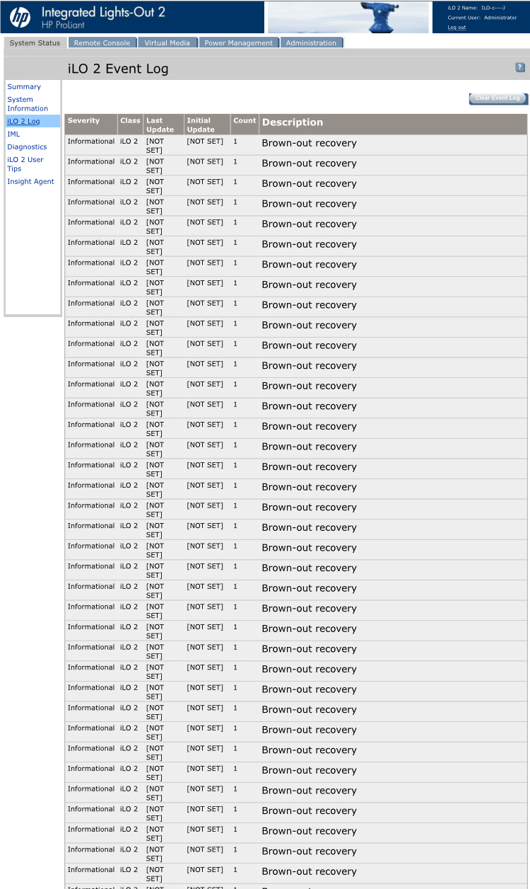

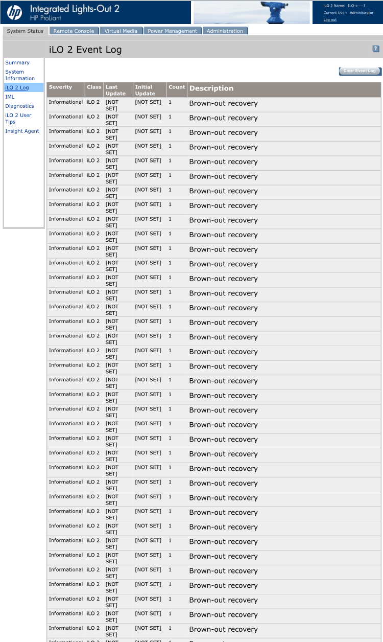

Anbei der ilo2 log
Brown-Out passiert, wenn die Spannung an den Netzteilen plötzlich sinkt.
An einer USV oder so hast du den Server nicht Betrieb oder?
Kannst du die Netzteile mal einzeln testen? Und auch mal die Netzteile tauschen, also in den jeweils anderen Slot stecken und nochmal einzeln testen.

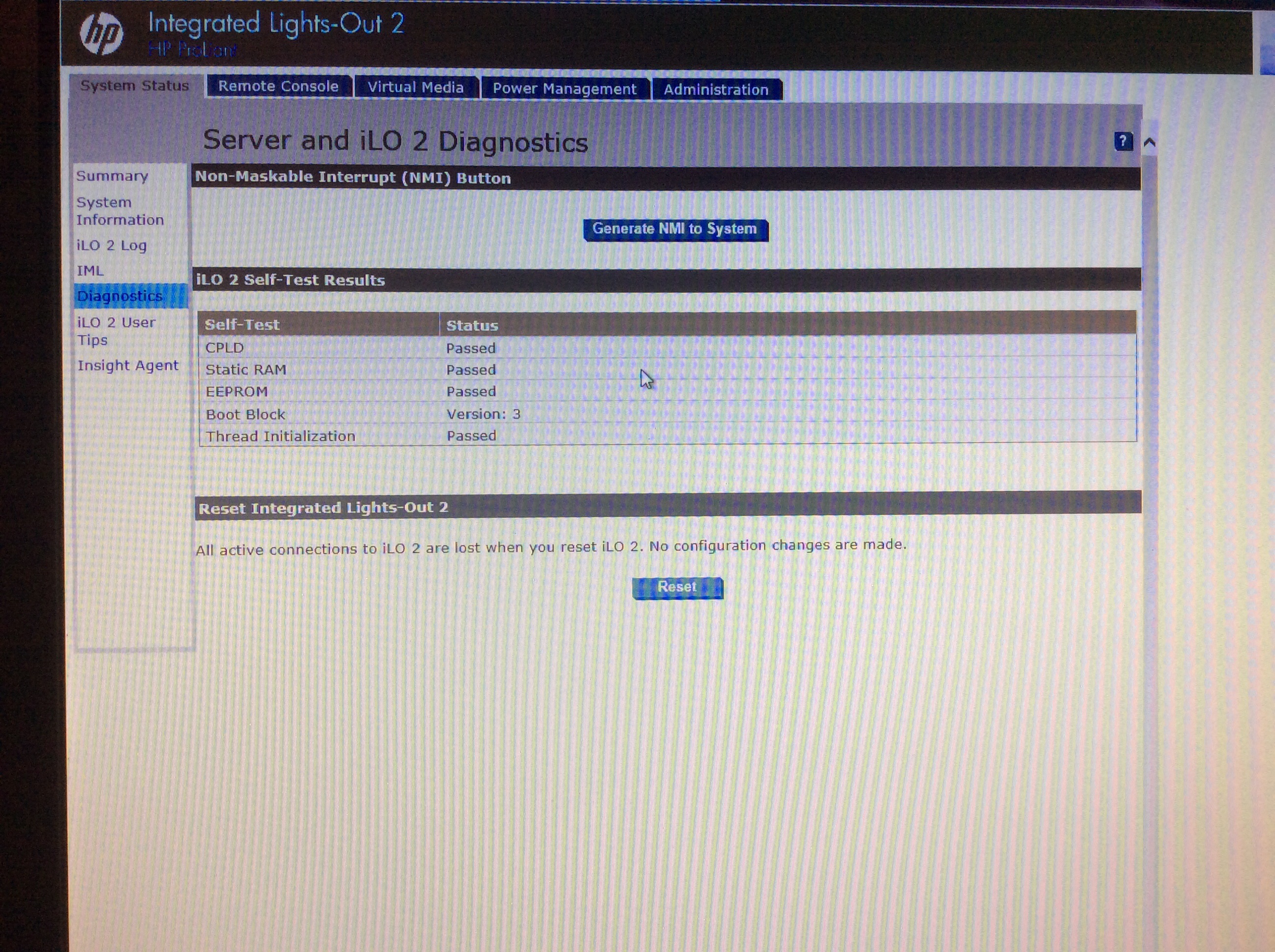

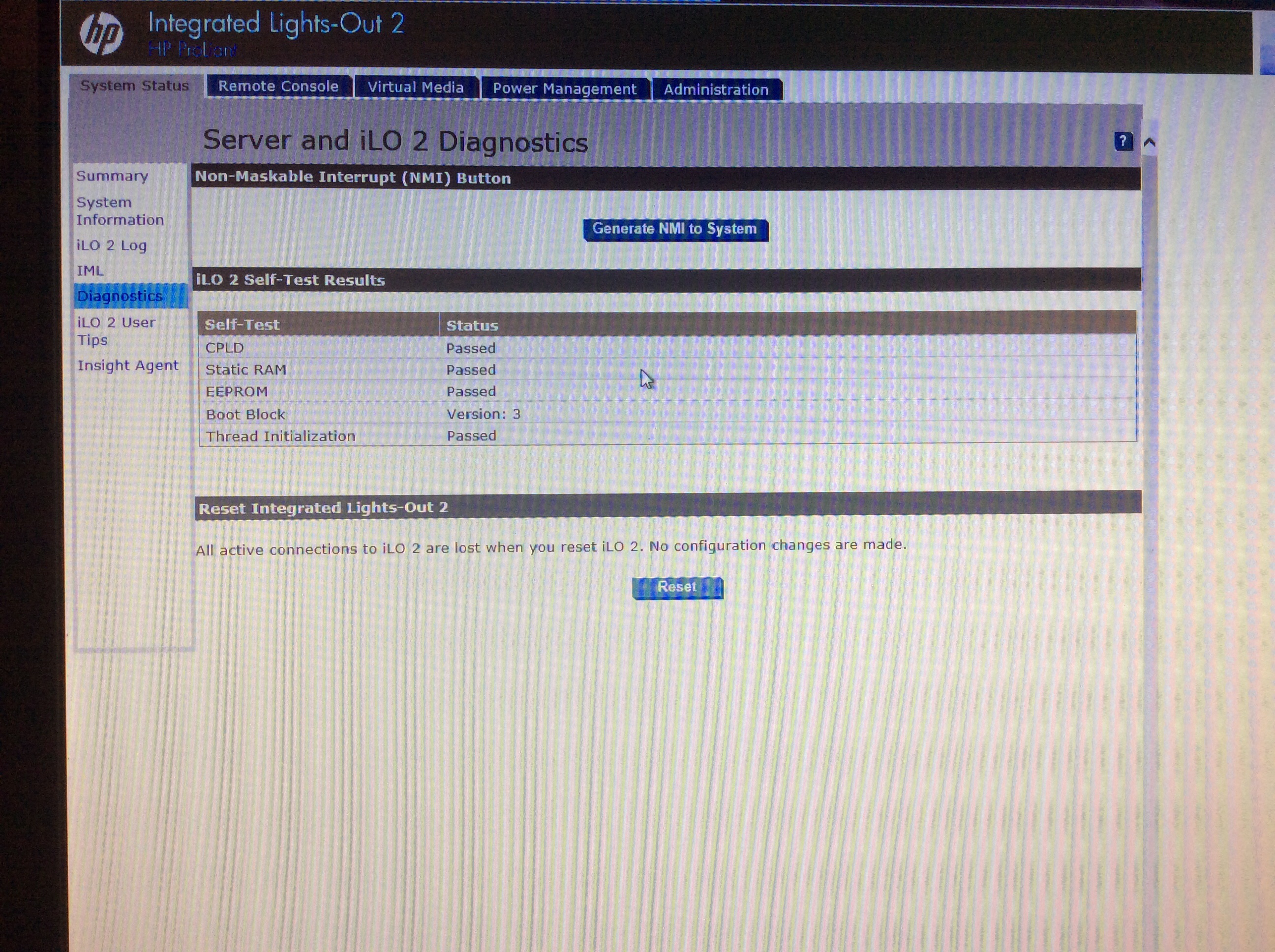

Edit: Was kannst du unter Diagnostics testen?

Hast du dir überhaupt mal die Mühe gemacht, den Fehler im iLO Log selbst zu recherchieren? Denn dann findet man sehr schnell raus, dass dies ein Problem mit der Stromzufuhr ist. Entweder kommt also schon kein brauchbares Signal an oder die Netzteile haben ein Defekt oder die Stromversorgung innerhalb des PCs.
Ergo: Anderen Stromkreis testen, danach andere Netzteile testen. Ist beides ok, dann hat der Server ein Problem. Warum man aber ein Paket auch annimmt, dass offensichtlich beschädigt ist, bleibt mir ein Rätsel. Annahme verweigern, fertig.
Niemand ist mit Fachwissen zur Welt gekommen, es kochen alle nur mit Wasser und IT ist keine Raketenwissenschaft sondern "effizient $Suchmaschine benutzen und lesen".
Der Server hängt direkt an der Steckdose und beide Netzteile werden betrieben und die grüne LED leitet auch an beiden hintengaym0r schrieb:Brown-Out passiert, wenn die Spannung an den Netzteilen plötzlich sinkt.
