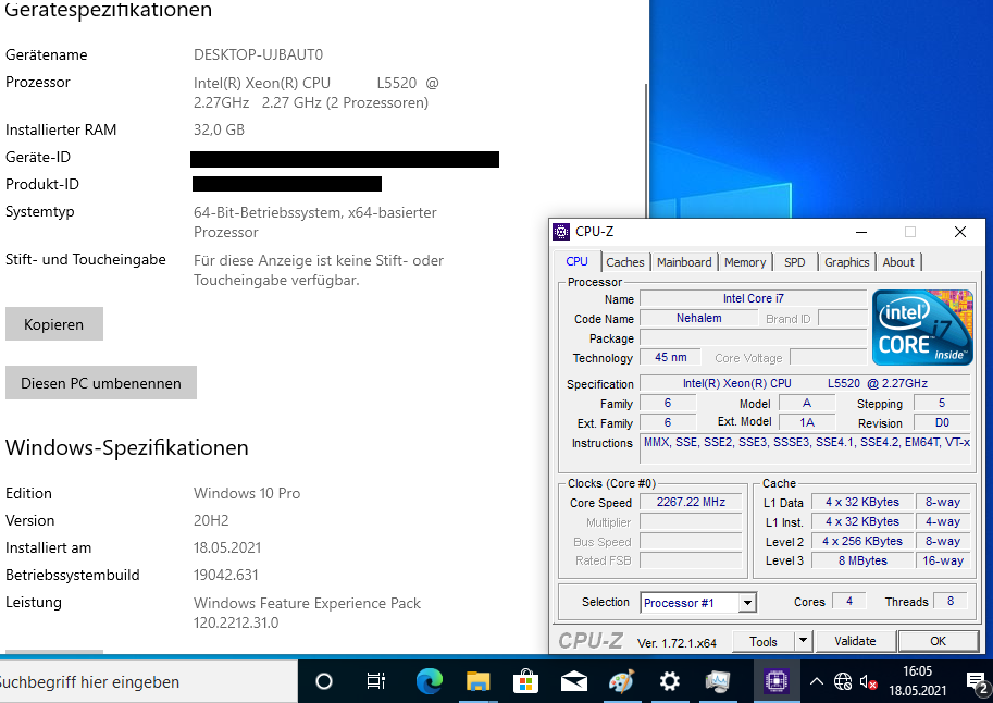

2x Intel Xeon X5650 Six Core CPU 6x 2.66 GHz, 12 MBeRacoon schrieb:Welche CPUs sind verbaut?

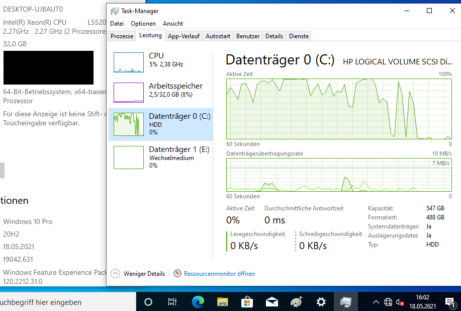

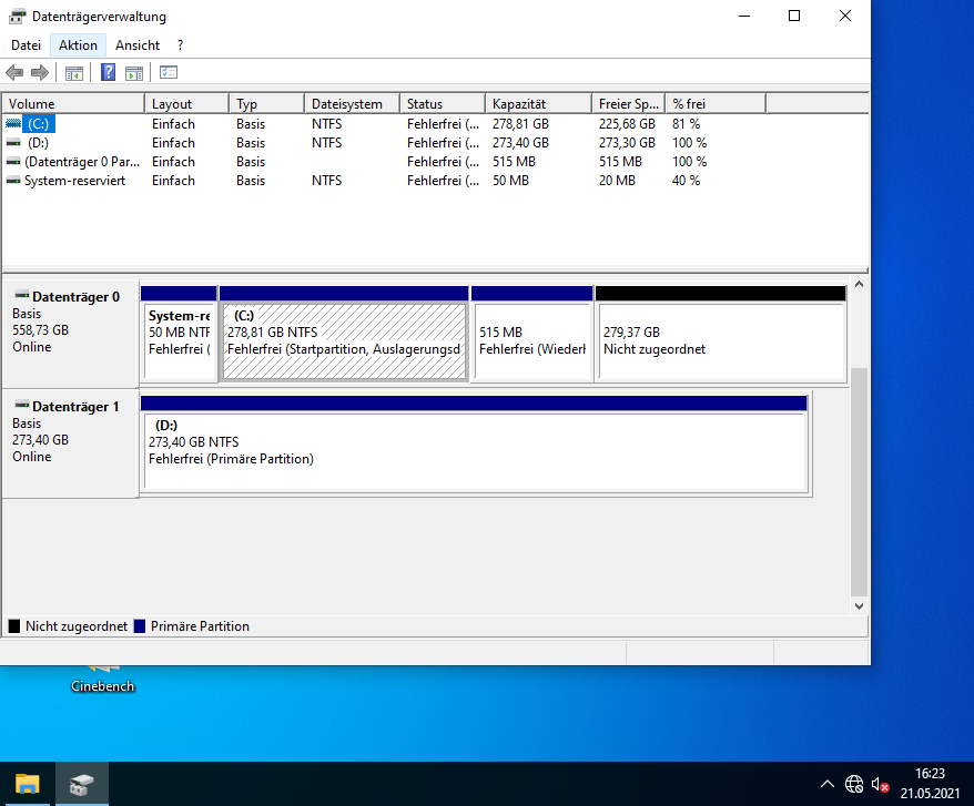

Windows interessiert sich nur für den Controller, an dem die Festplatten angeschlossen sind. Wenn es einen Treiber dafür hat, oder man diesen im Setup laden kann(*), dann dürfte es egal sein, denn das Betriebssystem 'sieht' nur das auf dem Smart Array Controller (P410i) erstellte Volume, aber nicht die einzelnen, physikalischen Festplatten.20cm schrieb:, dieser hat 6 Festplatten und zwar SAS Festplatten mit insgesamt 3.6TB und jetzt stellt sich mir die Frage ob ich auf einer SAS-Festplatte Windows 10 Pro installieren kann oder ginge das nur mit einer herkömmliche HDD?
Grundsätzlich könnte das also noch funktionieren, da aber zwischen der G6 und Windows 10, was überhaupt nicht für Server ausgelegt ist, zusätzlich noch einiges an Jahren liegt, ist das Vorhaben doch eher fragwürdig.
(*) Da es für einen Server gewöhnlich keine Treiber für Desktop-Betriebssysteme gibt, und schon gar nicht für aktuelle (wenn die Hardware > 10 Jahre alt ist), wird diese Option wohl nicht zur Verfügung stehen.
NIEMALS kW/h schreiben.... Das gibt es nicht. Es sind kWh!
Kilowatt pro Stunde macht einfach keinen Sinn, oder hast du auch ein Auto mit 150 PS pro Stunde?
eYc
Admiral
- Okt. 2007
- 7.637

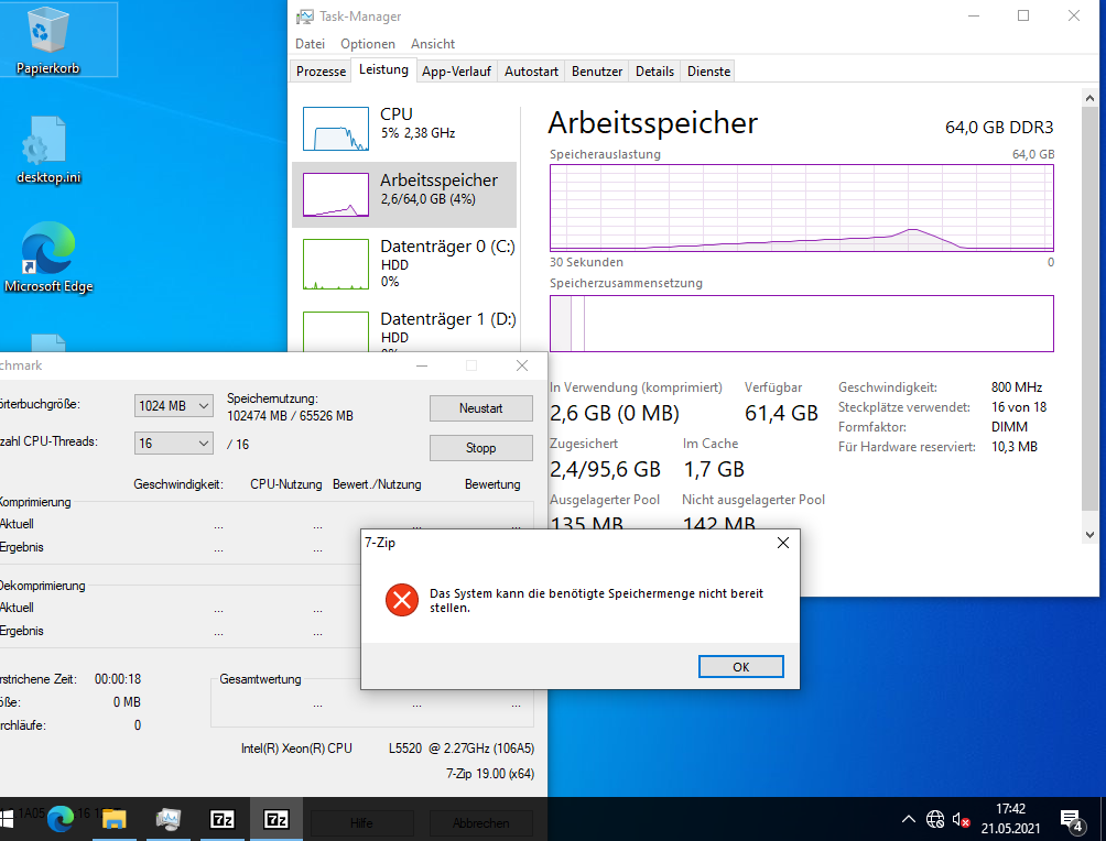

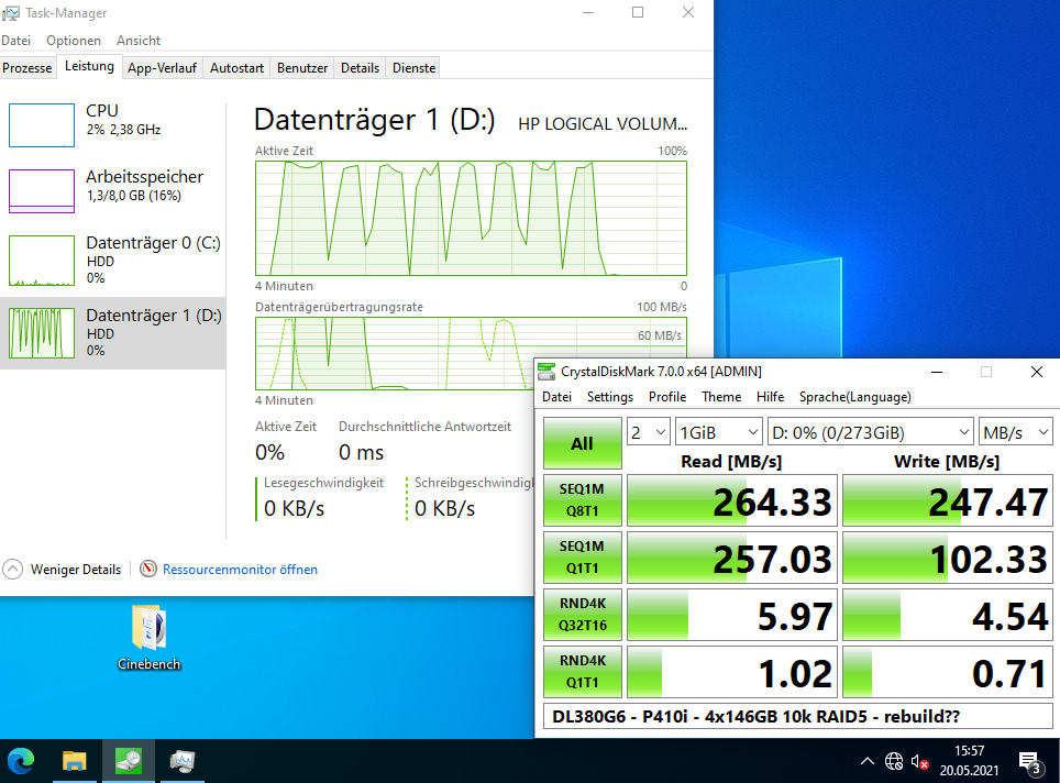

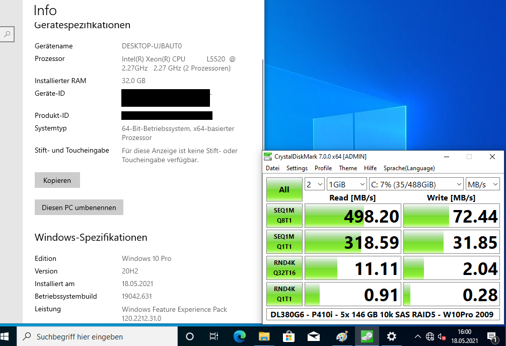

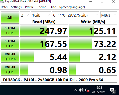

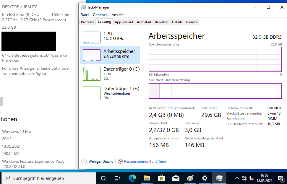

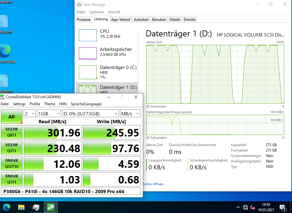

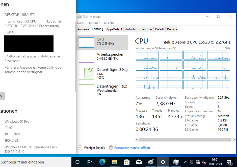

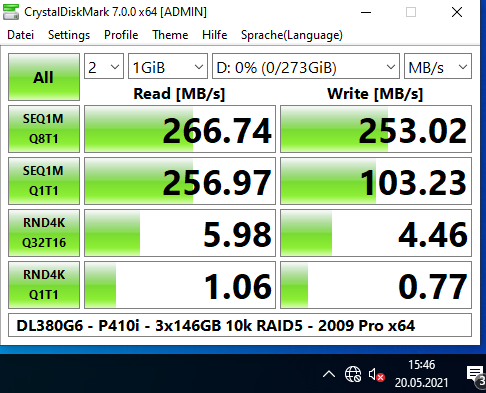

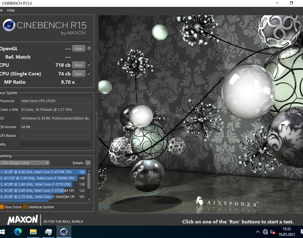

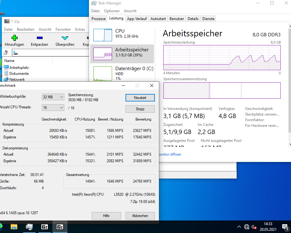

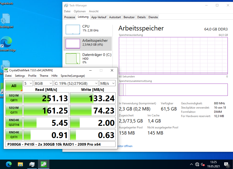

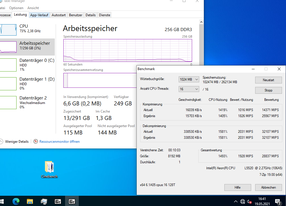

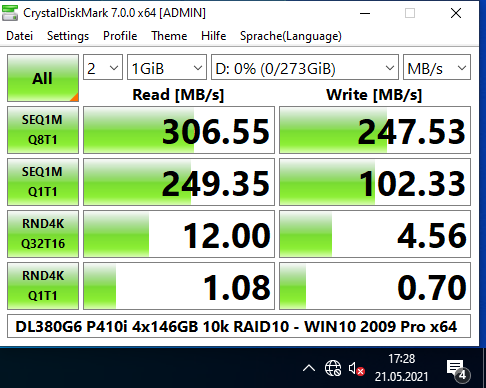

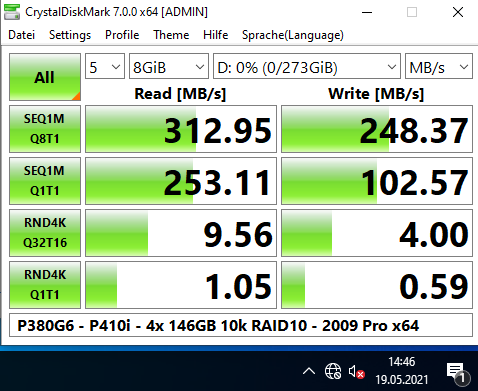

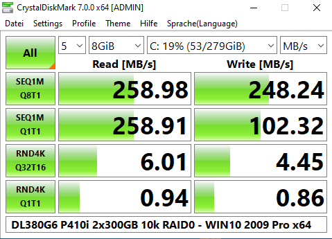

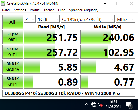

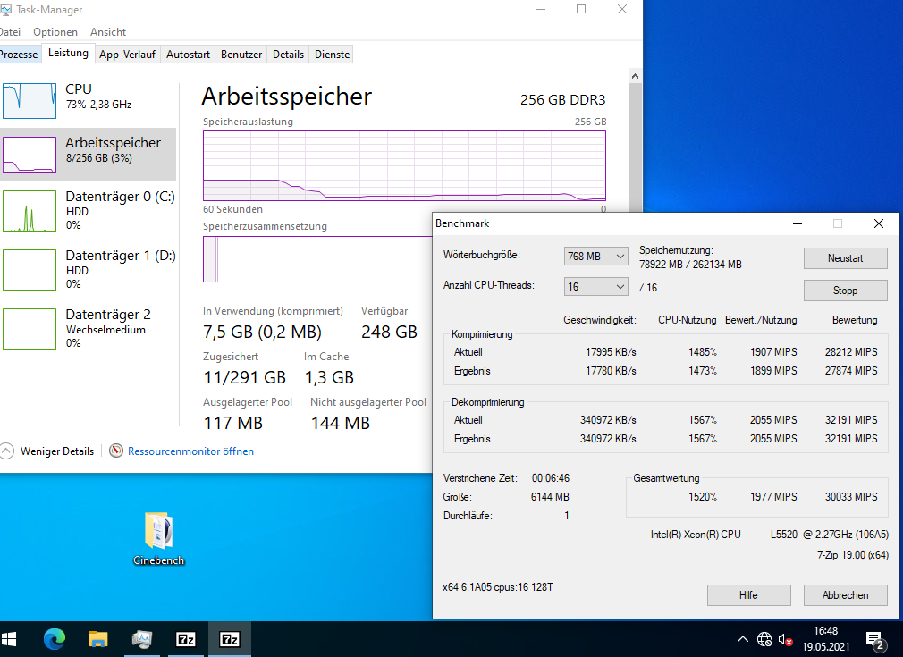

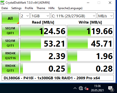

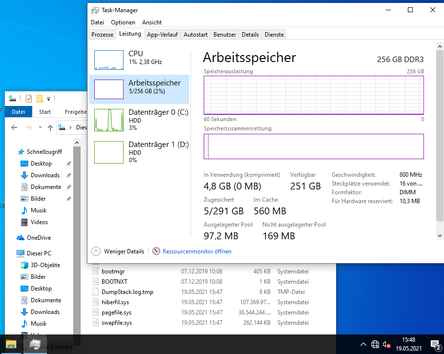

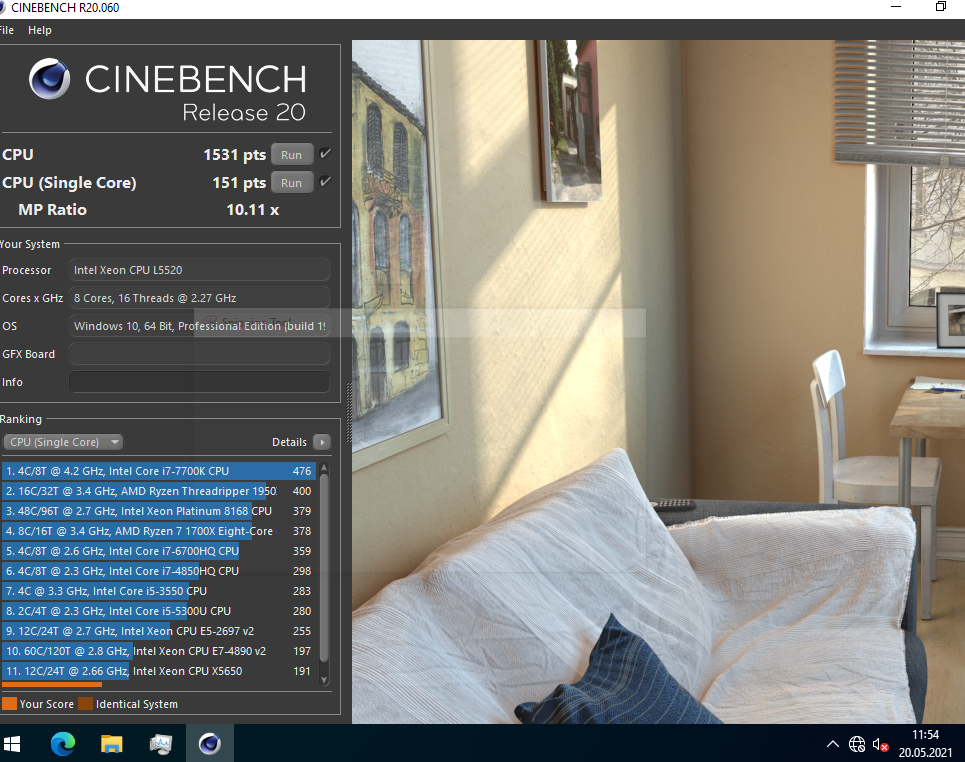

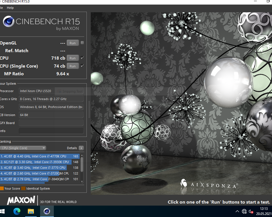

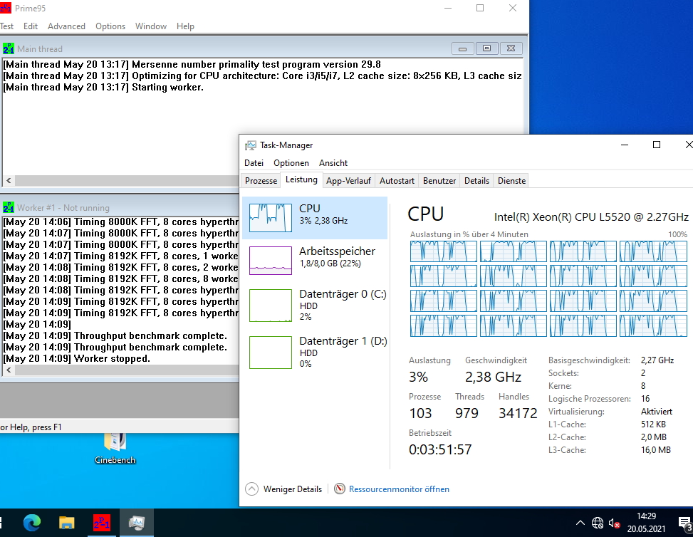

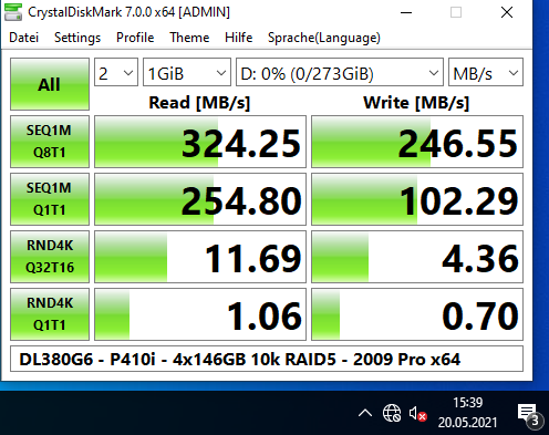

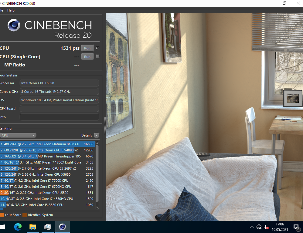

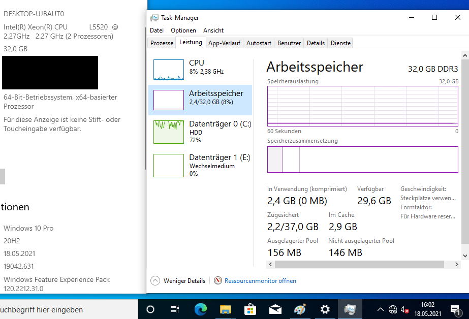

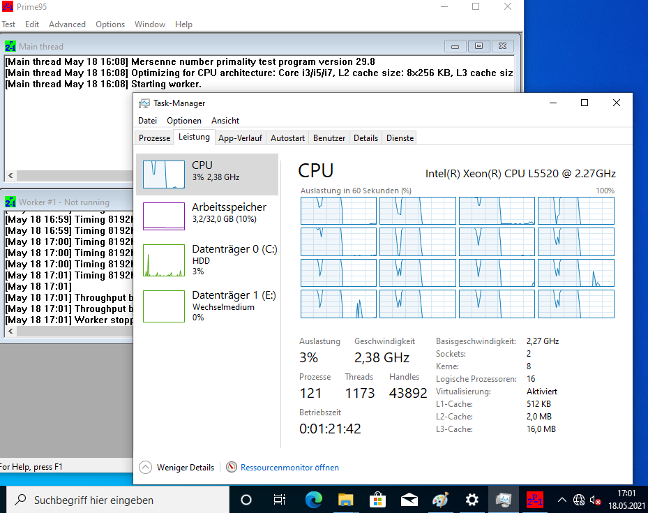

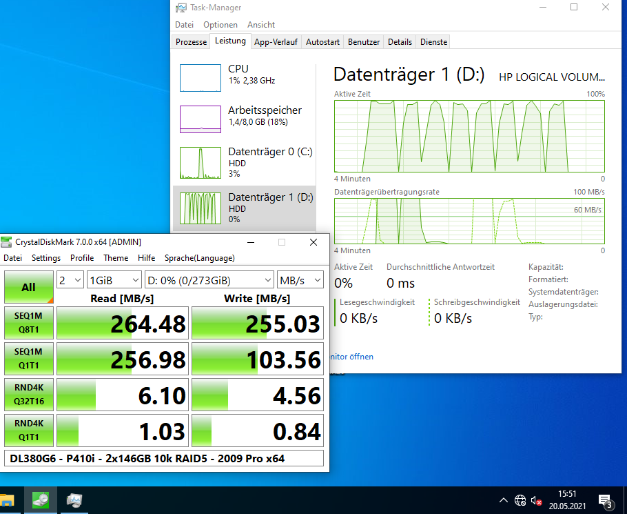

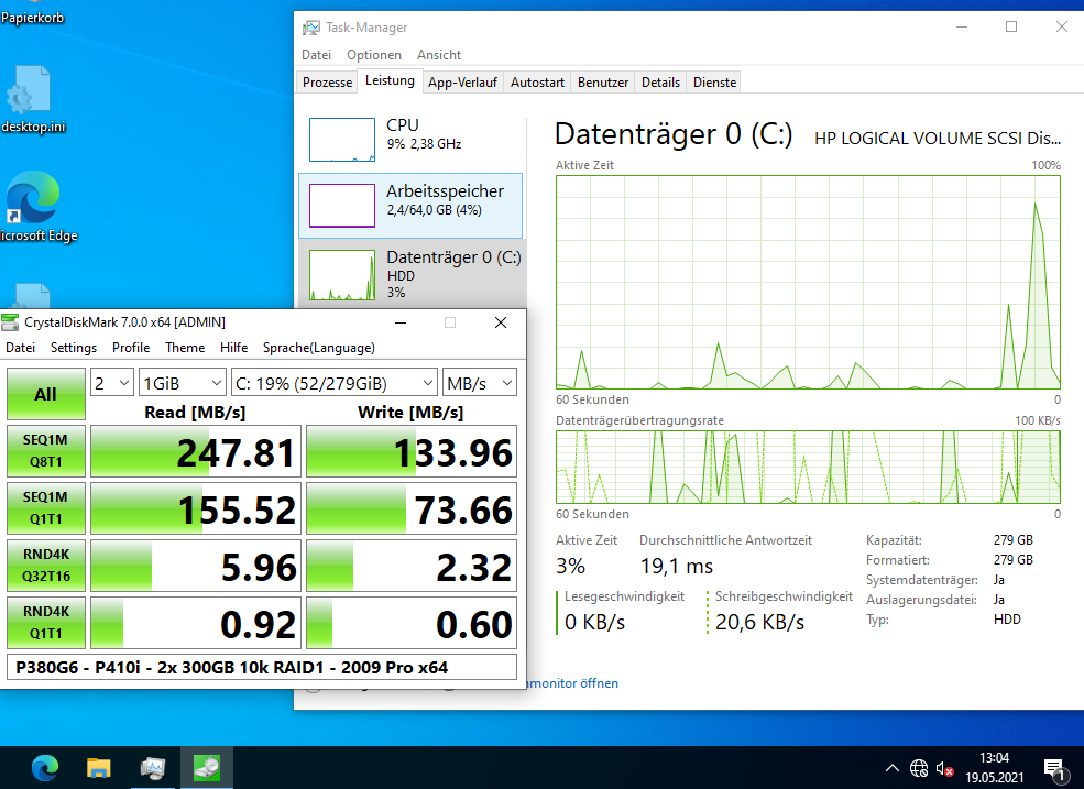

Windows 10 2009 Pro x64 hatte keine Probleme damit, habe das die letzten Tage mal ausprobiert, egal in welcher Konfiguration und mit welchen RAID-Levels. Es fehlten nur für zwei Geräte im GM Treiber.BrollyLSSJ schrieb:Dort müsstest du halt den Storage Treiber runterladen, da vermutlich Windows 10 den RAID Controller Treiber nicht mit an Bord hat.
Man muss aber daran denken, nach Anlegen des Volumes, dieses zusätzlich noch als Boot Volume im Raid Config Utility zu deklarieren, wenn man ein BS drauf installieren will.

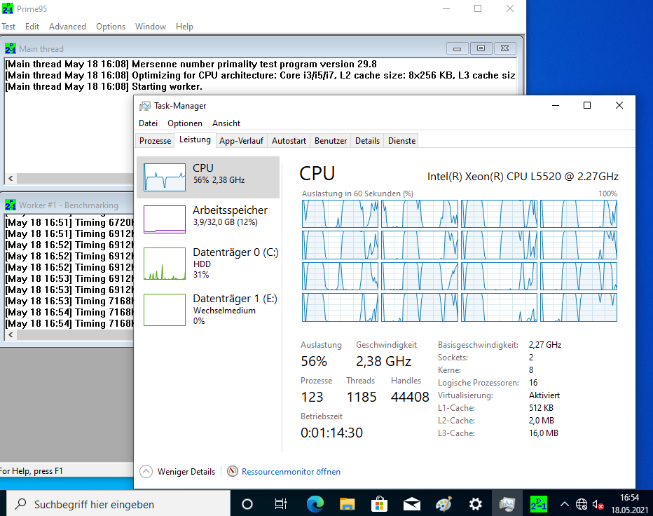

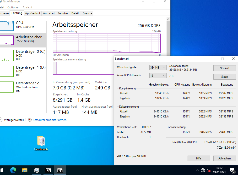

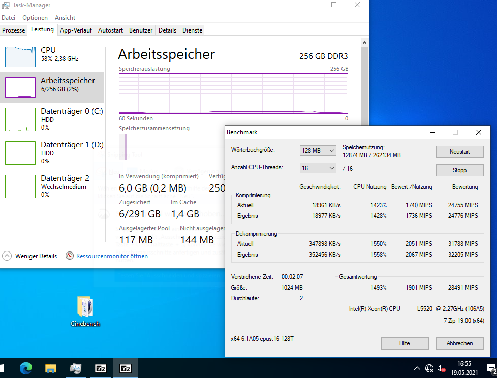

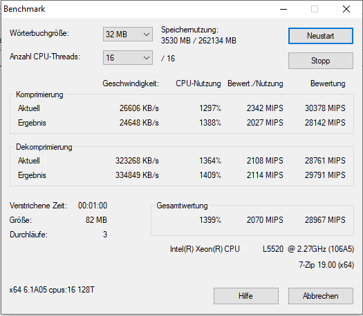

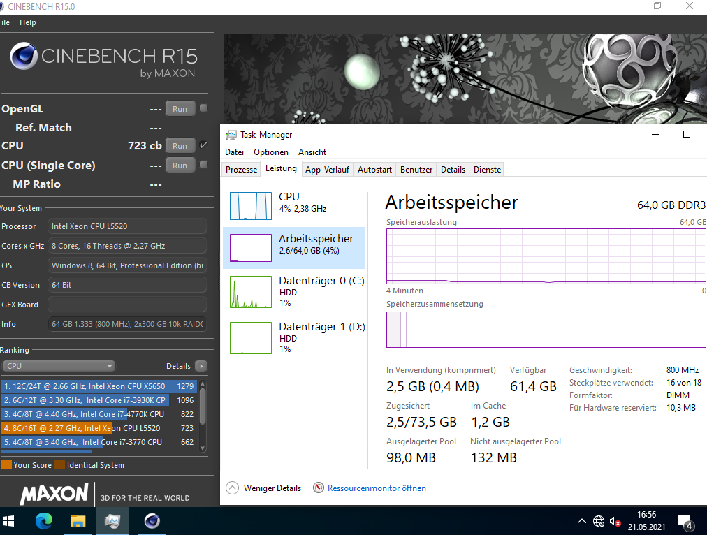

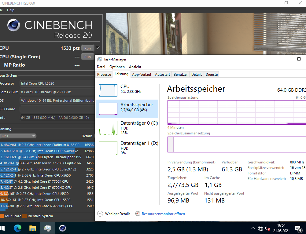

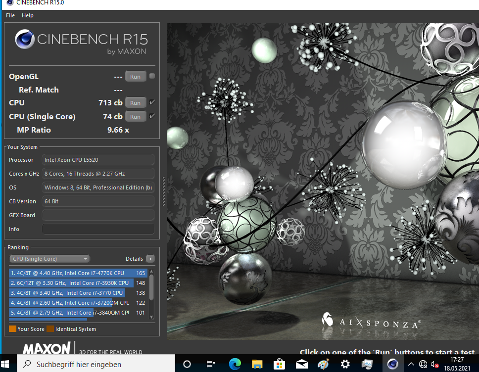

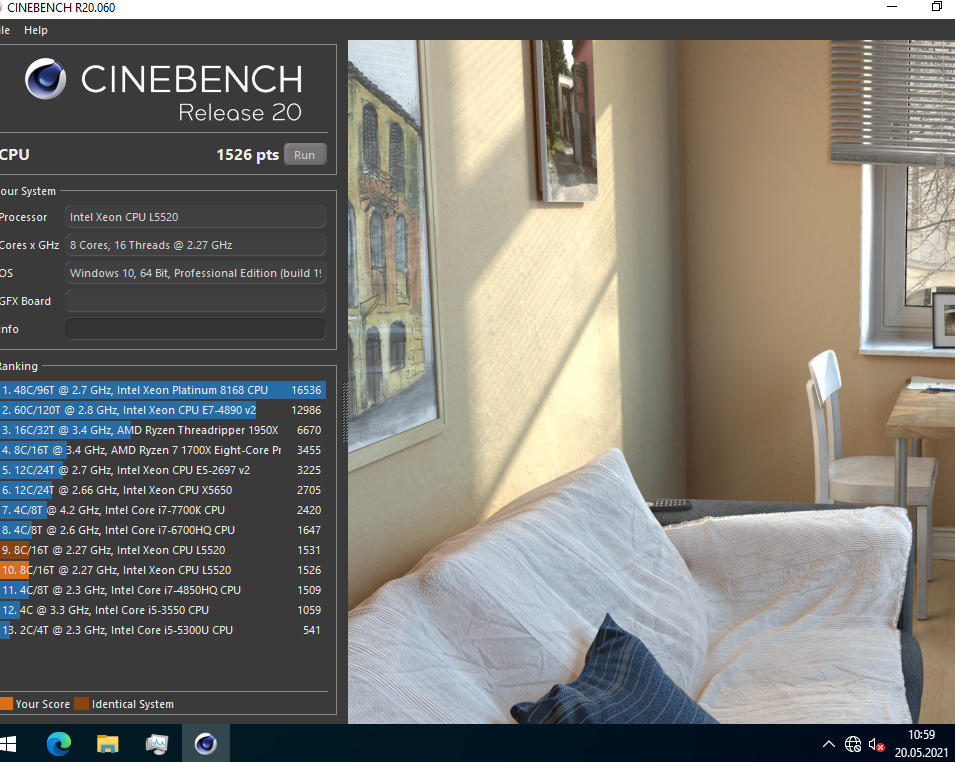

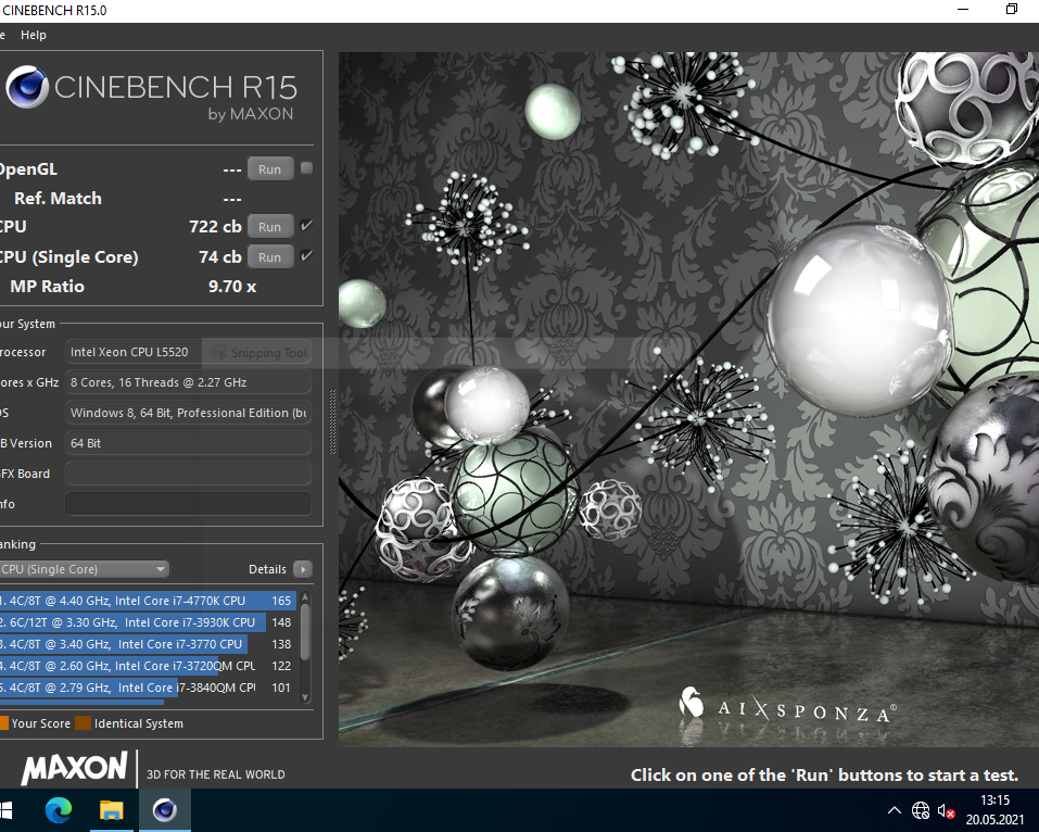

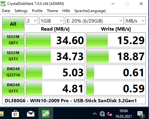

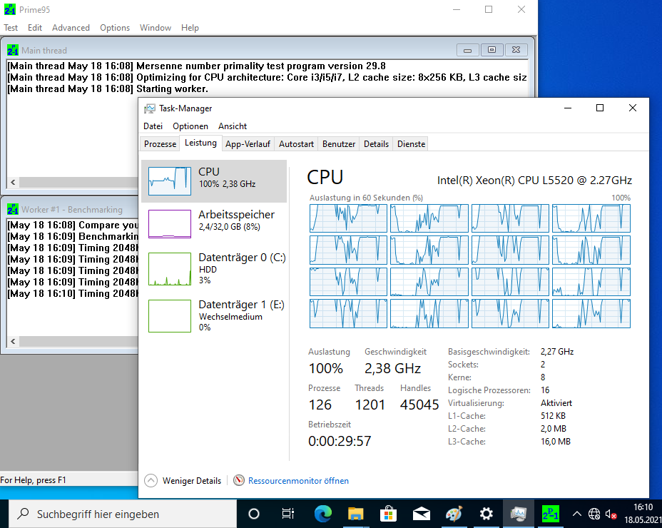

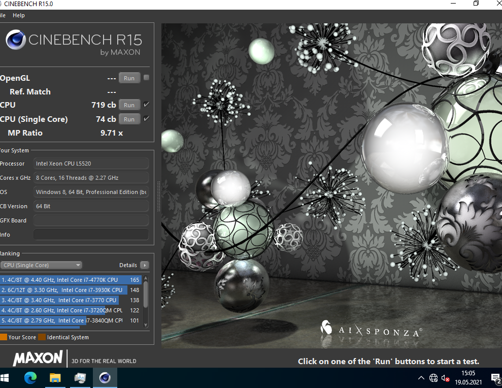

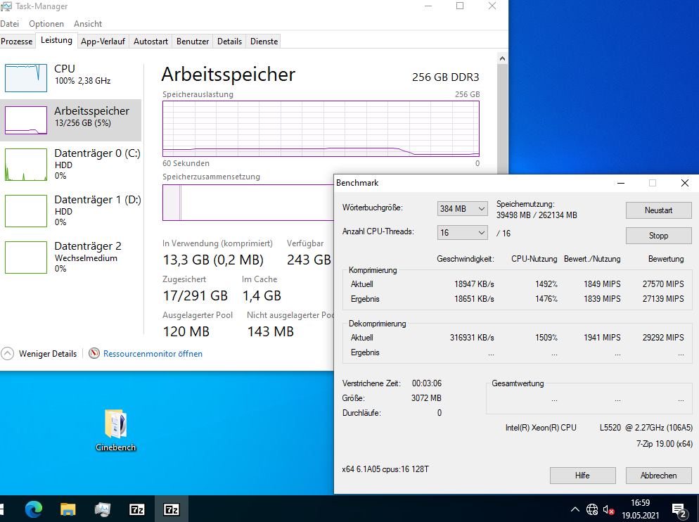

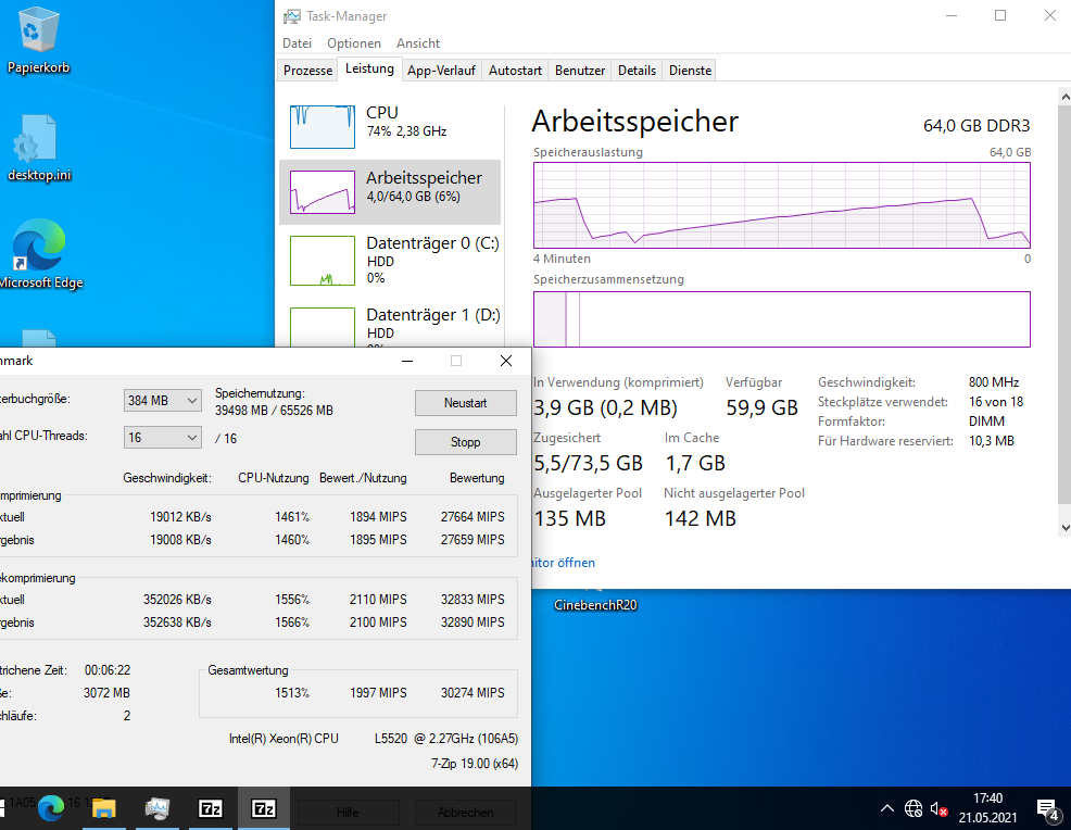

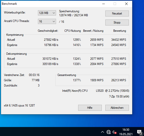

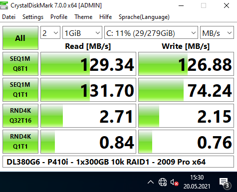

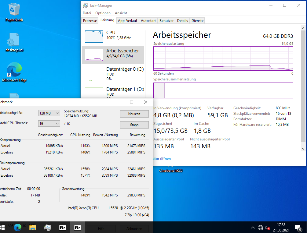

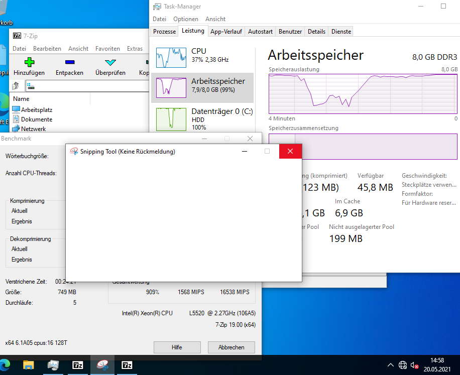

Ich habe auch etliche Benchmarks (Crystal Disk Mark, Cinebench, Prime95, 7Zip) damit gemacht, mit 2x L5520 (4-Kerne), verschiedenen Speicherkonfigurationen (8 GB mit 2x 4 GB; 64 GB mit 16x 4 GB; 256 GB mit 16x 16 GB) und RAID-Levels (5x 146 GB im RAID5; 2x 146 oder 300 GB im RAID1, 2x 300 GB im RAID0, und 4x 146 GB im RAID10). Was die Performance angeht, kann er nicht einmal mit einem älteren i7 mithalten (siehe auch die Screenshots).
Cinebench R15: 723 cb
Cinebench R20: 1531 pts
Bringt wahrscheinlich auch nicht viel mehr, als mit 'meinen' zwei Vierkernern, mit 2,27 GHz und den 16 Threads.20cm schrieb:Der Server eignet sich zwar gut weil er zwei 6 Core Prozessoren hat bzw insgesamt 12 Core mit 3Ghz im etwa und das sind 24 Threads was ordentlich ist ...
