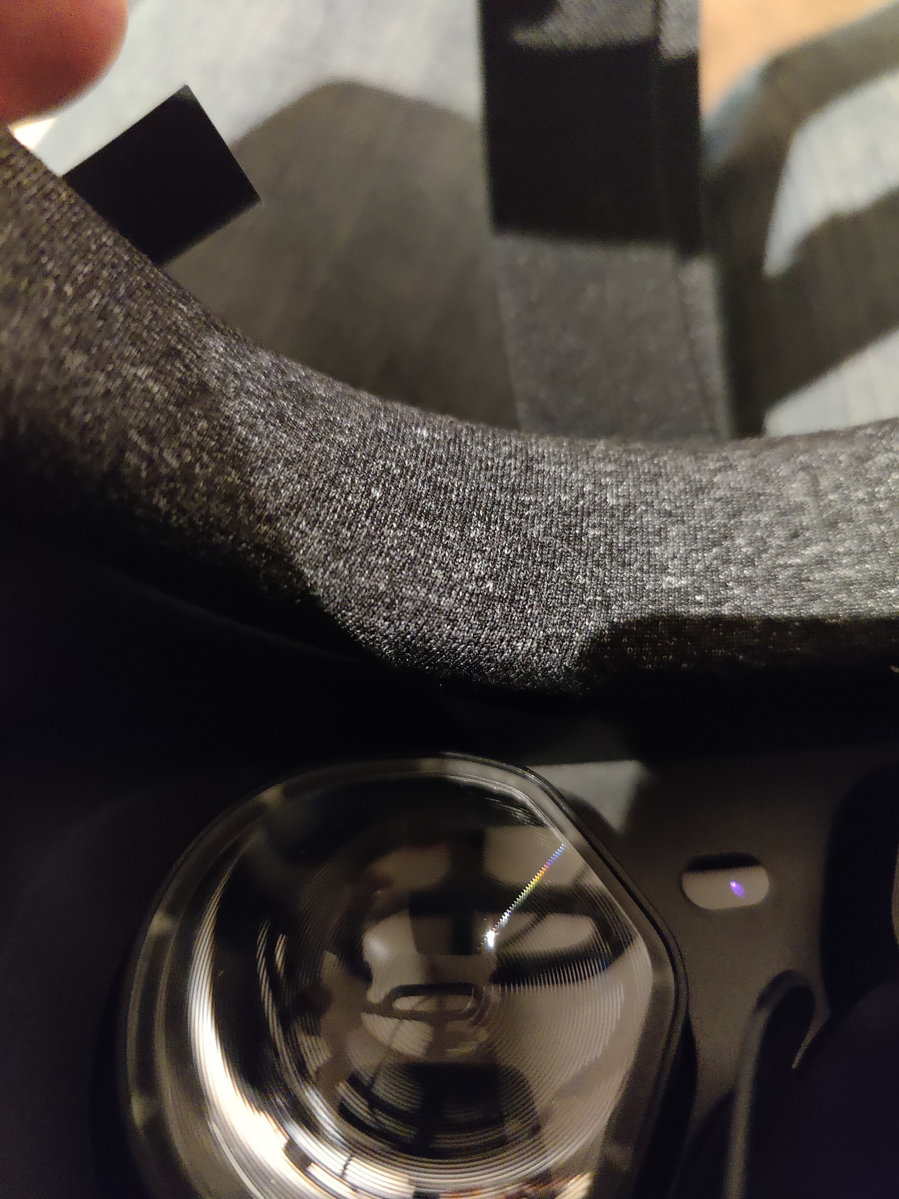

Ist das normal oder noch Restfeuchtigkeit?

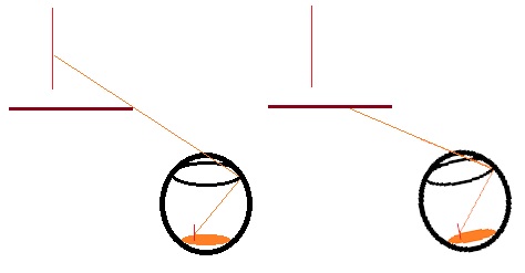

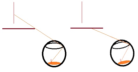

Ist dir auch aufgefallen, das man z.B. mit dem linken Auge den Balken links noch sieht, wenn man das Auge geradeaus richtet, während er verschwindet sobald man nach links schaut?
Der Winkel zwischen dem Eintrittspunkt in die Pupille und der linken Begrenzung im HMD wird dann anders.
Man kann das H-Fov also messen, wenn man direkt nach vorn sieht, größeres FOV oder wenn man tatsächlich direkt nach rechts/links schaut.
Wundert mich das man das nirgends liest. Die Hersteller geben natürlich das größere an.
Ist nicht G2 exklusiv, betrifft alle Headsets.

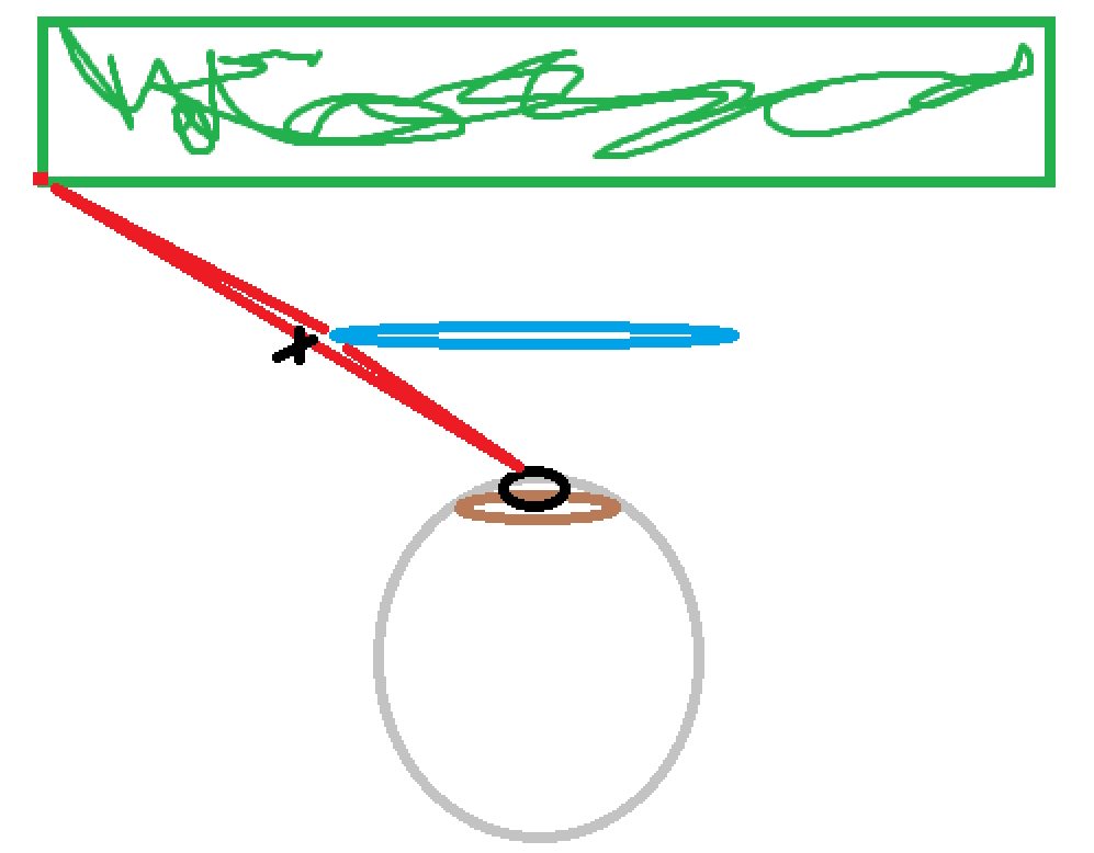

Ja das mit dem Quantenstab ist mir auch aufgefallen, dass er weg ist sobald man ihn fokussiert. Liegt wahrscheinlich an der Wölbung der Linse und der Pupille, dass man so etwas wahrnimmt was beim direkten draufsehen nicht sichtbar ist.
Den Sweetspot empfinde ich auch als positiv (keine Brille), hab nicht erwartet dass es auf der kompletten Fläche scharf ist. Aber wenn man mittig draufschaut, ist fast der komplette Bereich, den das Auge scharf sieht, auch seitens der Linse "scharf". Also der Bereich in dem ich Text perfekt lese ist etwas kleiner, aber so für die Spielwelt echt gut.
@pitu Hast du ein Tutorial für mich, wie ich die Vibrationen komplett abschalten kann?
Dachte eher an sowas. Die Drehung des Auges auf dem rechten Bild verändert den Blickwinkel so, das man auf ein Hindernis im HMD (Linsenkante?) schaut. Daher verschwindet der Stab beim drehen der Pupille zur Außenkante des Sichtbereichs.
Man müsste das mal Maßstabsgetreu nachbauen, ich glaube wenige Millimeter machen hier einen recht großen Unterschied.
Daher auch der Vorteil des FrankenMods. Das Auge kommt näher zur Linse und kann dadurch besser um die Kante herum sehen. Alles eine Frage des Blickwinkels ;)
@vander Oder eine Kombination aus beidem^^. Aber das Tool ist gut, sehr einfach zu benutzen, kommt auch ungefähr auf das was ich im freien sehen festgestellt habe. Ich war aber etwas irritiert, dass die alle so einen hohen vertikalen FoV messen, nein bei mir seh ich mehr in der Breite als in der Höhe.
