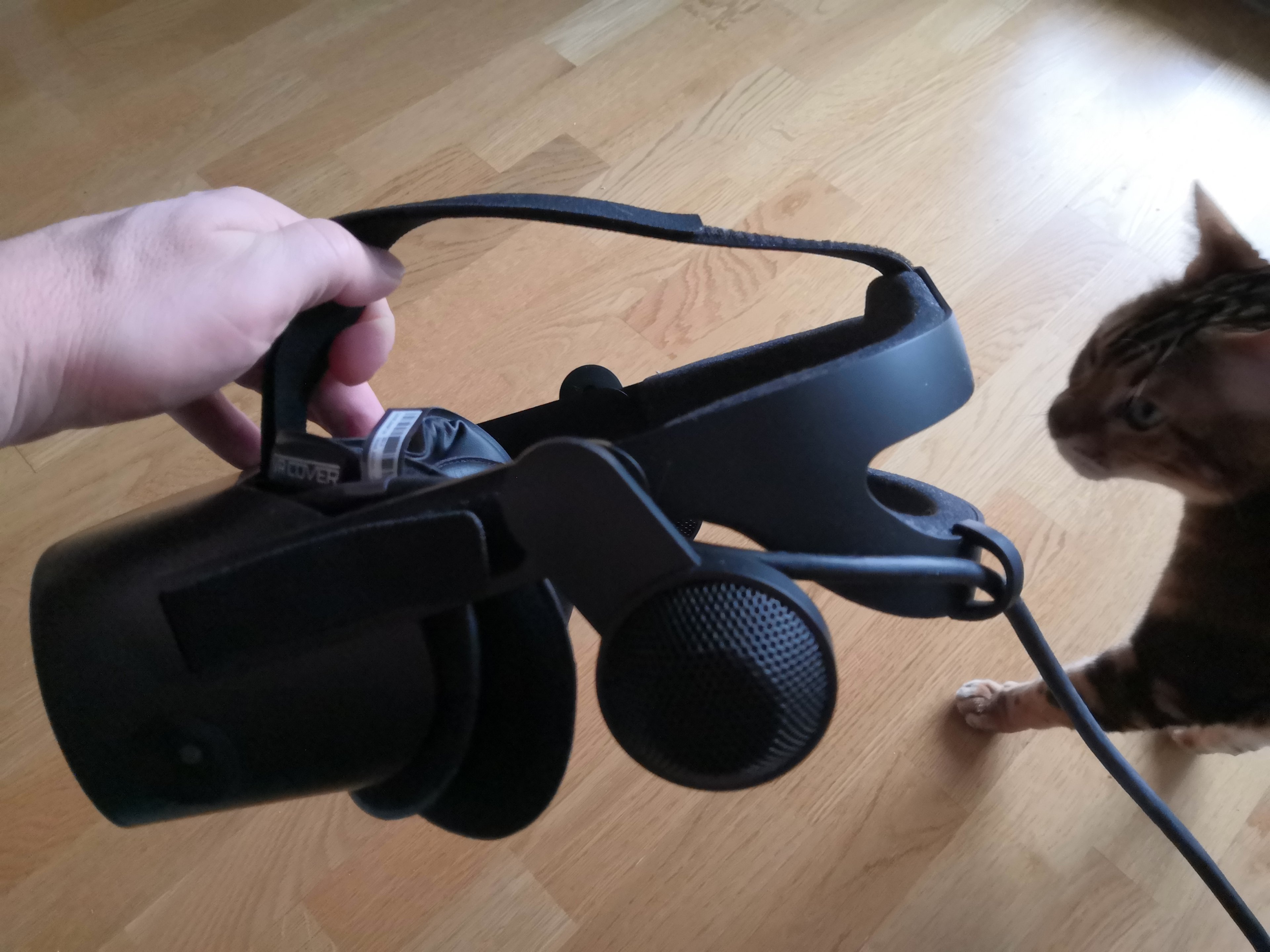

Backet schrieb:
Zum Kabel am Headset. Dieser neigt leider dazu öfters mal rauszurutschen. ...
Denn dieser Original Kabelclip ist ein Fall für den Restmüll und bringt absolut 0!
Also bei mir sitzt das Kabel bombenfest, da rutsch ehrlich gesagt nix raus.
Den originalen Kabelclip verwende ich garnicht, ich habe das Kabel einfach oben mit ins Klett eingeklemmt.
Das Kabel sollte man so fixieren, daß es nicht "spannt", wenn man das headset aufklappt, also etwas "Luft" lassen.
auf Videos hab ich bis jetzt gesehen,d ass die meisten es über der Headstrap drüberführen
ich hab es unter dem Headstrap zwischen Headstrap und Lautsprecher quasi geführt
dadurch wird es auch nicht so geknickt wenn man die Brille hochklappt
rausrutsch-Problem hab ich keines
der Kabelklipp: seh da eigentlich auch kein Problem, mach was er soll
vielleicht weils bei mir von unten kommt da kabel und nicht von oben wie bei den meisten?

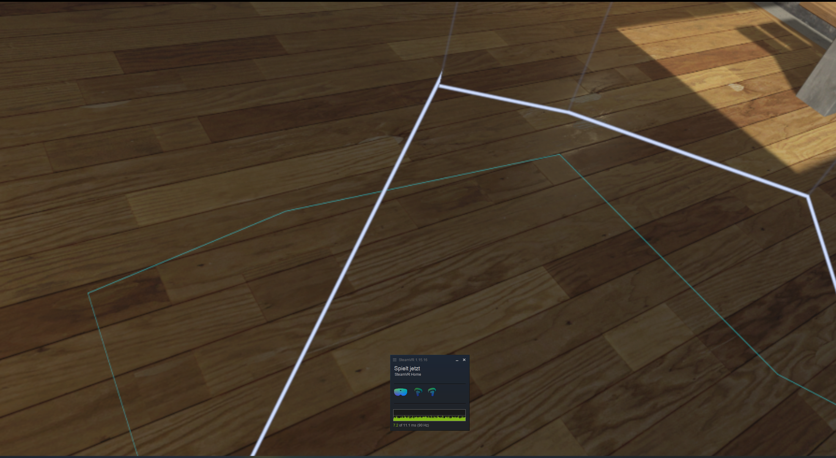

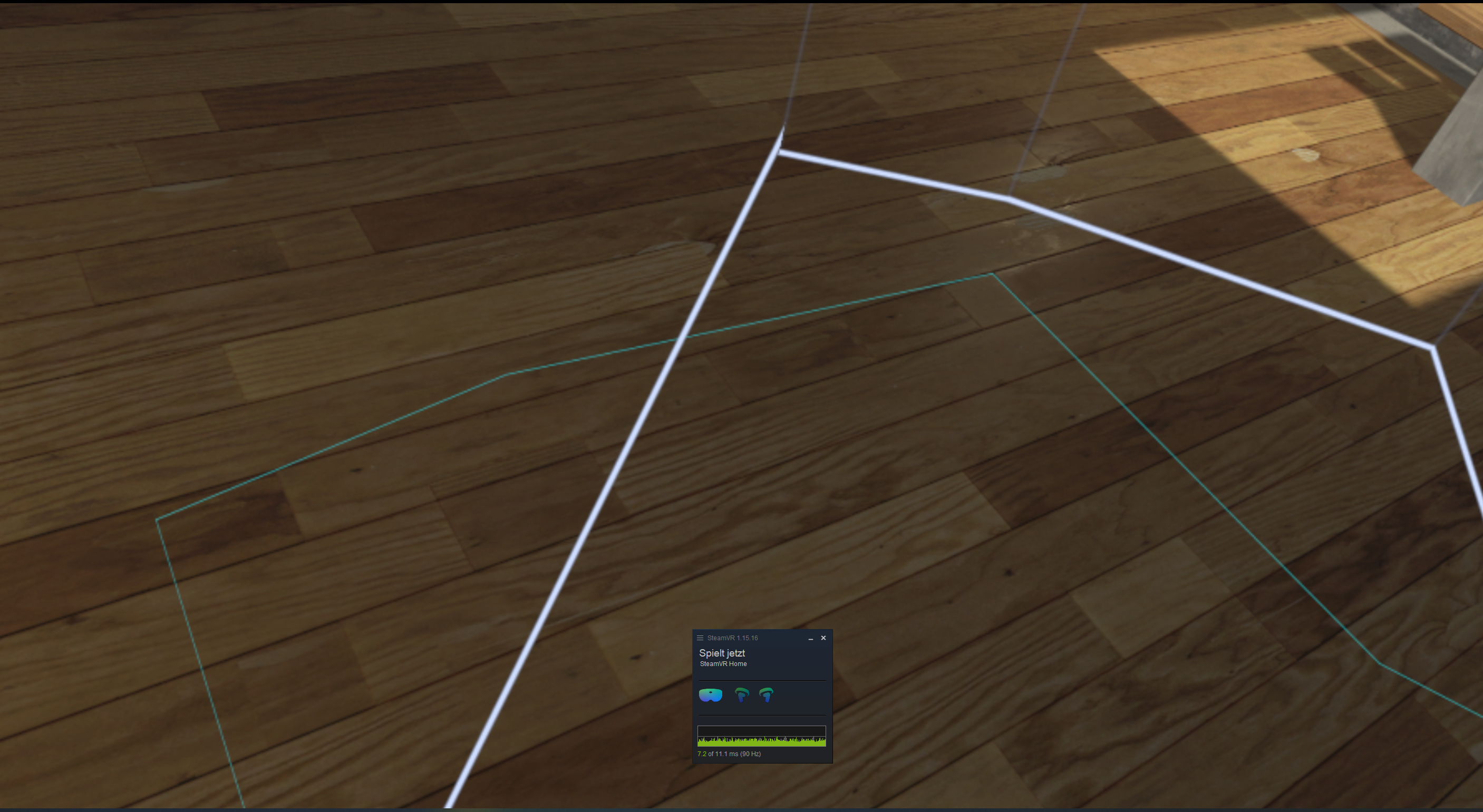

Langsam geht mir die G2 auf die Nerven. Jeden Tag irgend ein anderer Sch**ß. Plötzlich passen die Raumgranzen von WMR und SteamVR nicht mehr zusammen und ich finde keine Möglichkeit wie ich die SteamVR Raumgrenzen zurücksetzten oder neu ausrichten kann. In WMR habe ich die Einrichtung schon mehrmals neu gemacht.

mariozankl schrieb:
Um zu zeigen dass die von SteamVR falsch sind.
Ich meinte warum nutzt du die Raumgrenzen in beiden Umgebungen? Ich habe die nur 1x eingerichtet, glaube in WMR und sonst nirgendwo. Die von WMR sofern eingeblendet sind dann überall präsent.
Die Raumgrenzen haben mich auch sehr genervt. Ich habe sie daher ausgeschaltet.
Leg dir ein Stück Teppich oder ein paar von diesen Turnmatten aus Schaumstoff unter um deine Grenzen festzulegen. Bis jetzt haben mir 2x2 Meter insgesamt bei ausgestreckten Armen gereicht. Die Matte muss natürlich nicht so gross sein. 1x1 Meter würde bestimmt schon reichen.
