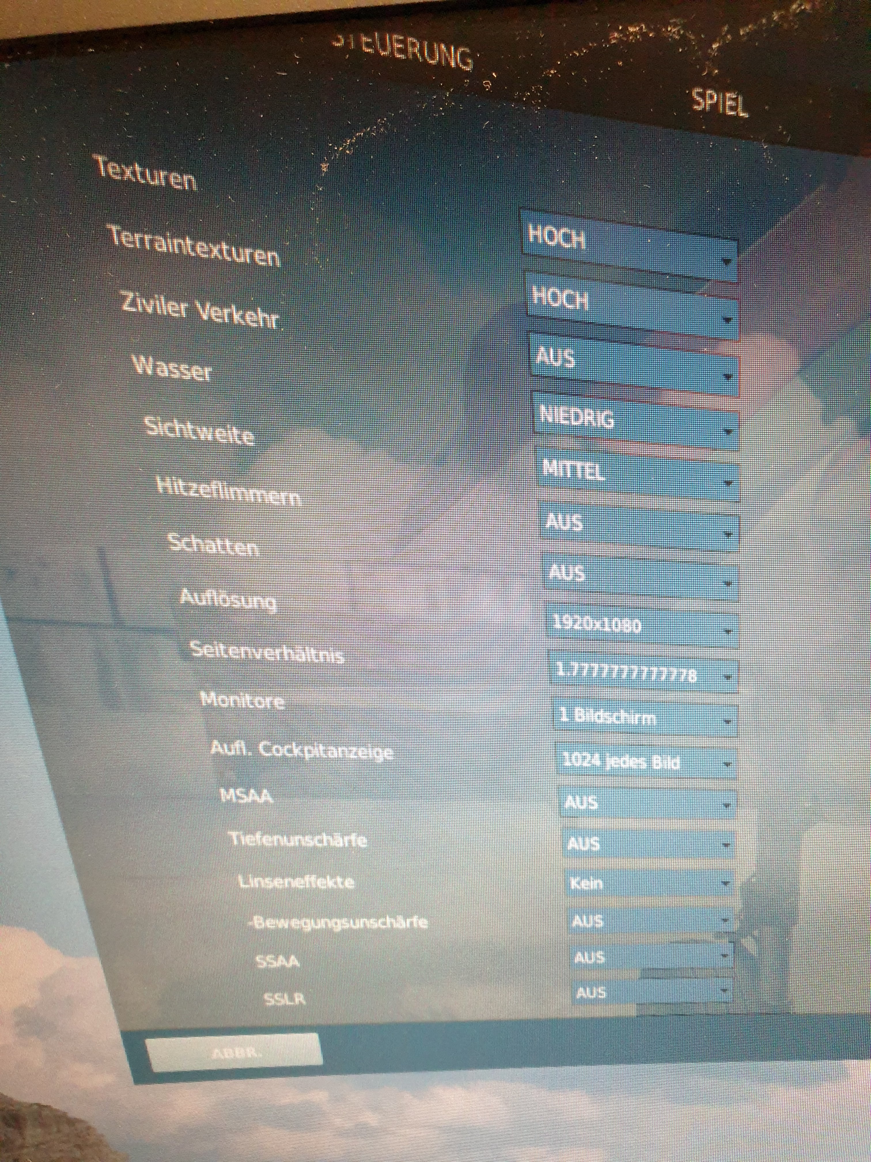

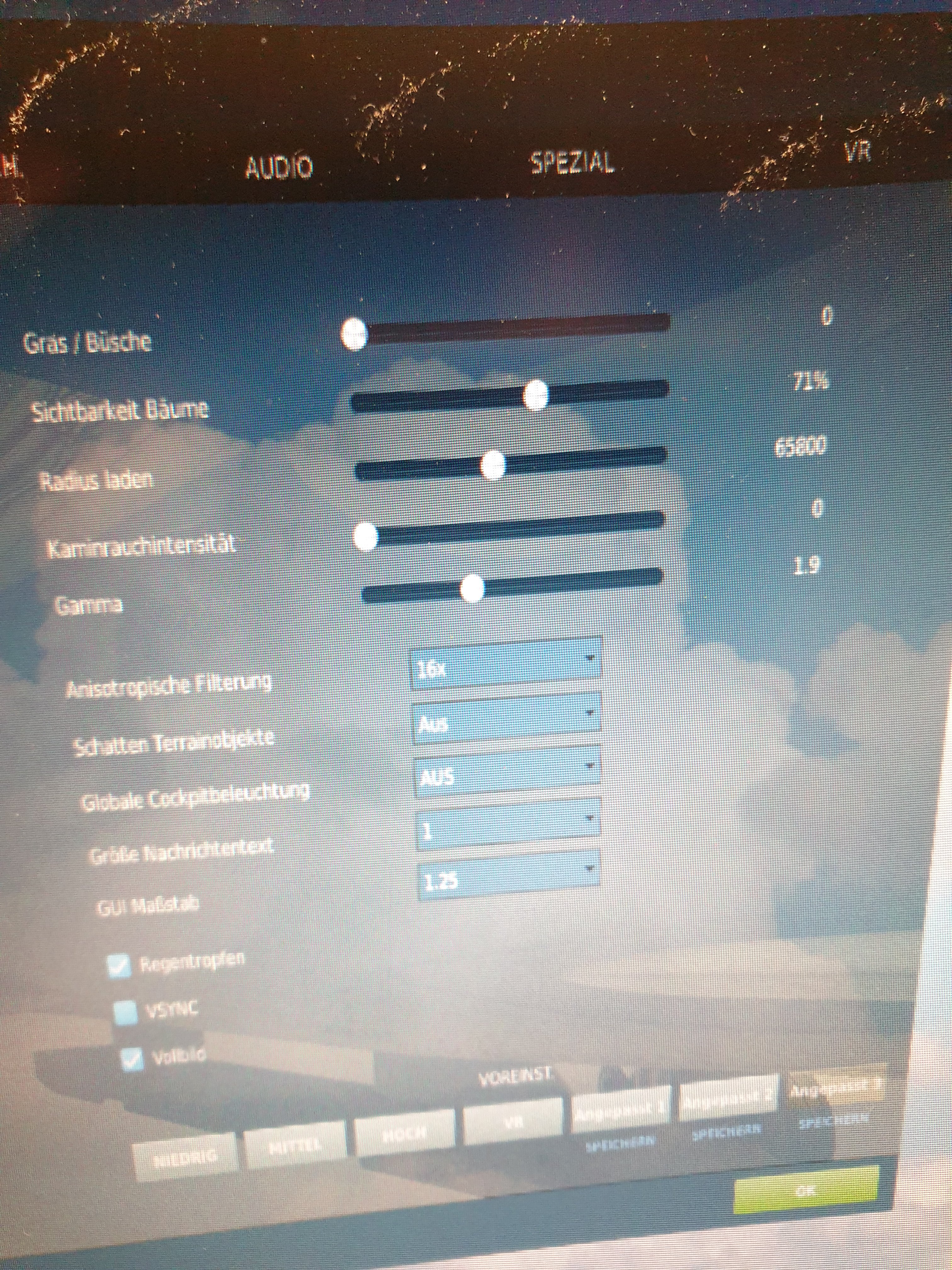

Hier mal meine Einstellungen für DCS World. Sind die Werte ok? Denke schon oder?

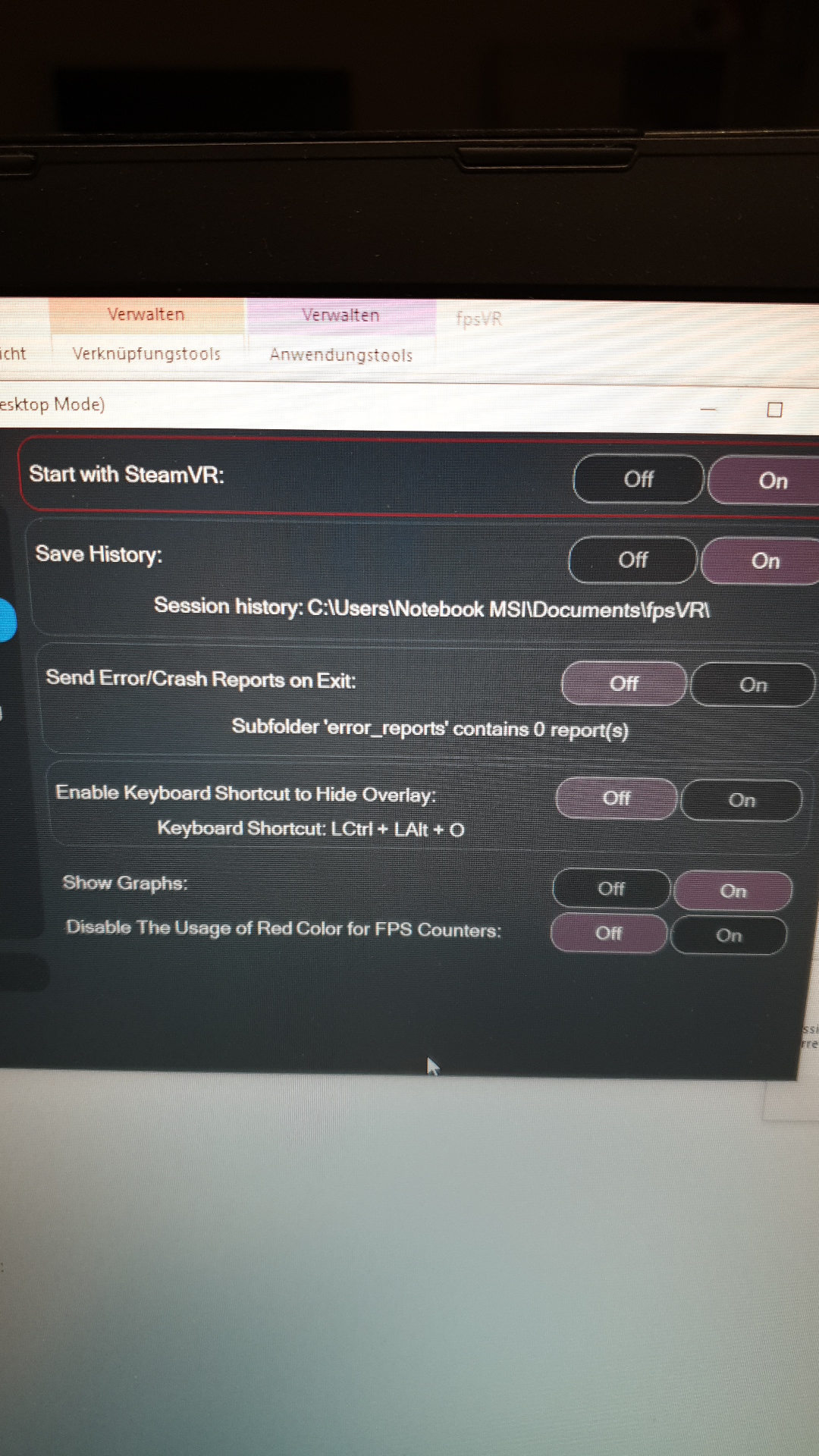

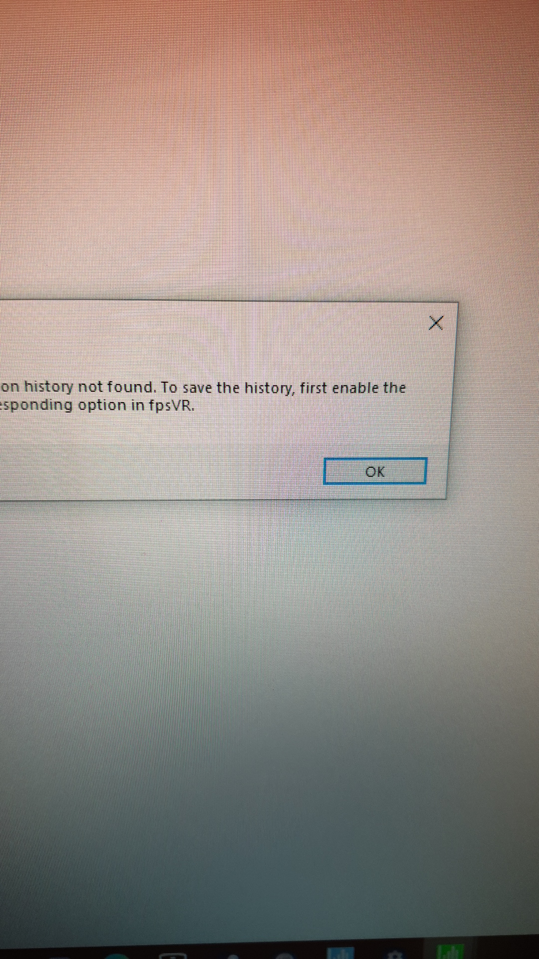

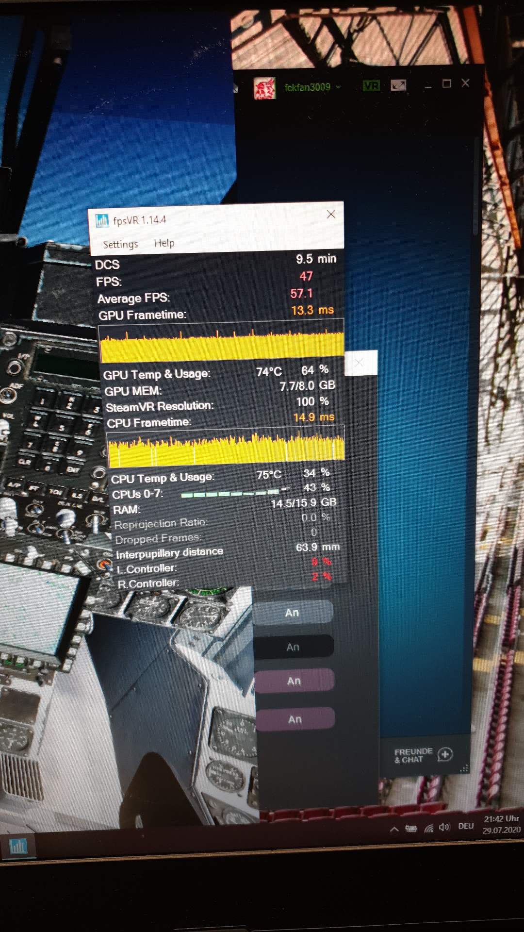

Hab doch Screens weiter oben rein gestellt mit meinen Confis. Ist das ok so laut FPSVR? Hab das gestern gekauft das Programm. Und was sollte man alles einstellen bei FPSVR? Und dann hatte ich es so eingestellt das es ne History Speichern soll nur diese öffnet sich leider nicht.

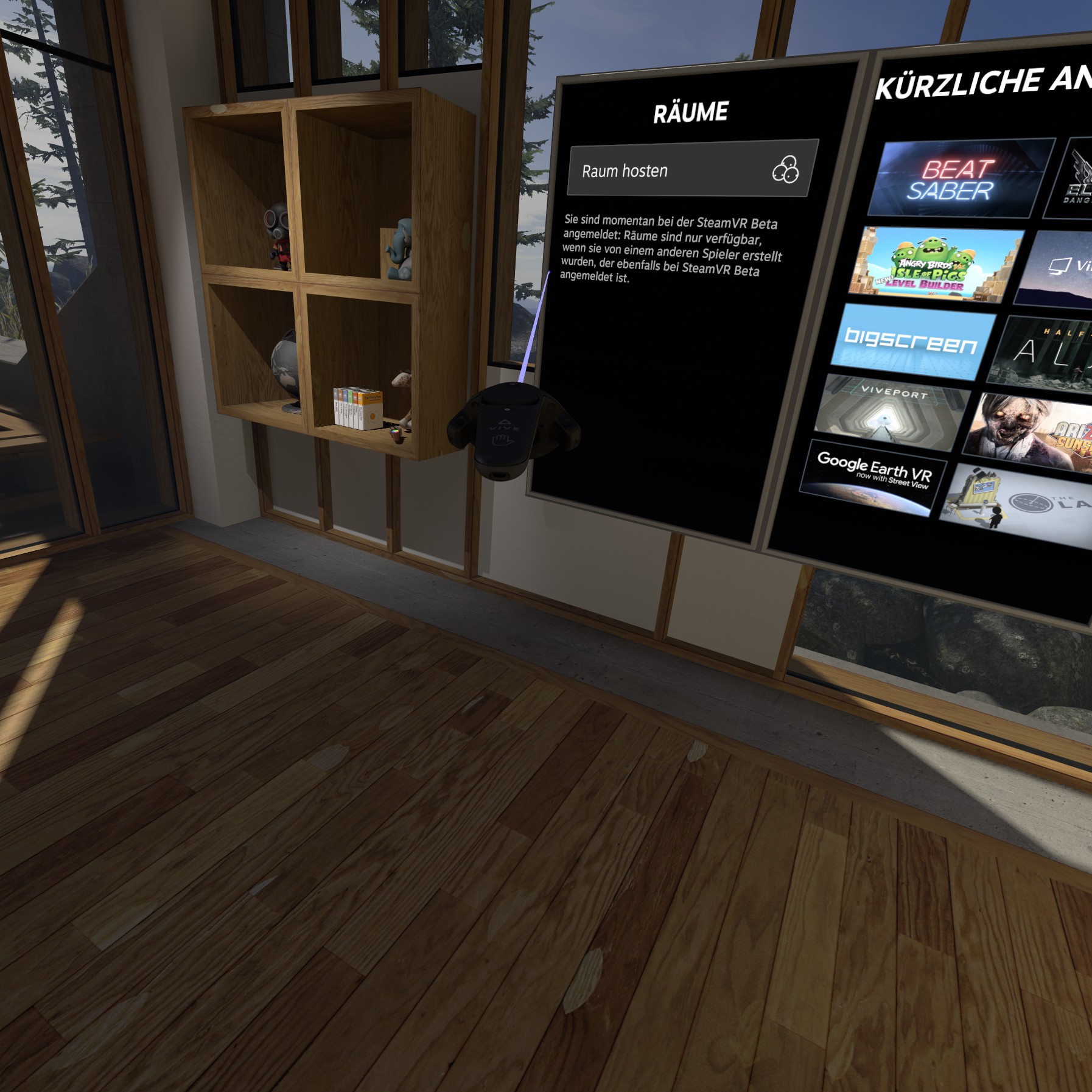

Ein paar Tipps: Wenn du die Trigger Taste gedrückt hältst und den Stick reindrückst, tätigst du ingame Screenshots. In der VR-Desktop Ansicht müsste im Menü auch Screenshot machen sollte auswählbar sein, ansonsten auf dem Desktop die Taste "Drucken(Print)" drücken und via einfügen(Strg + v) in Paint o.a den Screenshot speichern. Via ingame Screenshot(Tasten des WMR Controller, siehe oben) dürfte aber fpsvr nicht auf den Screenshots sichtbar sein. Ansonsten müsste man ingame die fpsvr Statistik sehen können, wenn du den linken oder rechten Controller mal hochhebst, wendest. Eigentlich sollte fpsvr daran angehaftet sein.
Die Frametimes sind einfach zu hoch, stell mal das Supersampling auf 100% oder niedriger.
Wenn du den Controller so wie hier vor dir ausrichtest, dürftest du ingame das fpsvr Overlay sehen. Hier ist es nicht zu sehen, da ich einen ingame Screenshot getätigt habe.
Ja bei DCS World geht es auch mit Controller drehen. Nur bei Xplane 11 wird FPSVR nicht angezeigt wie kann das sein? Meinst du die Frame times von der GPU? Wie sollten die denn sein?
